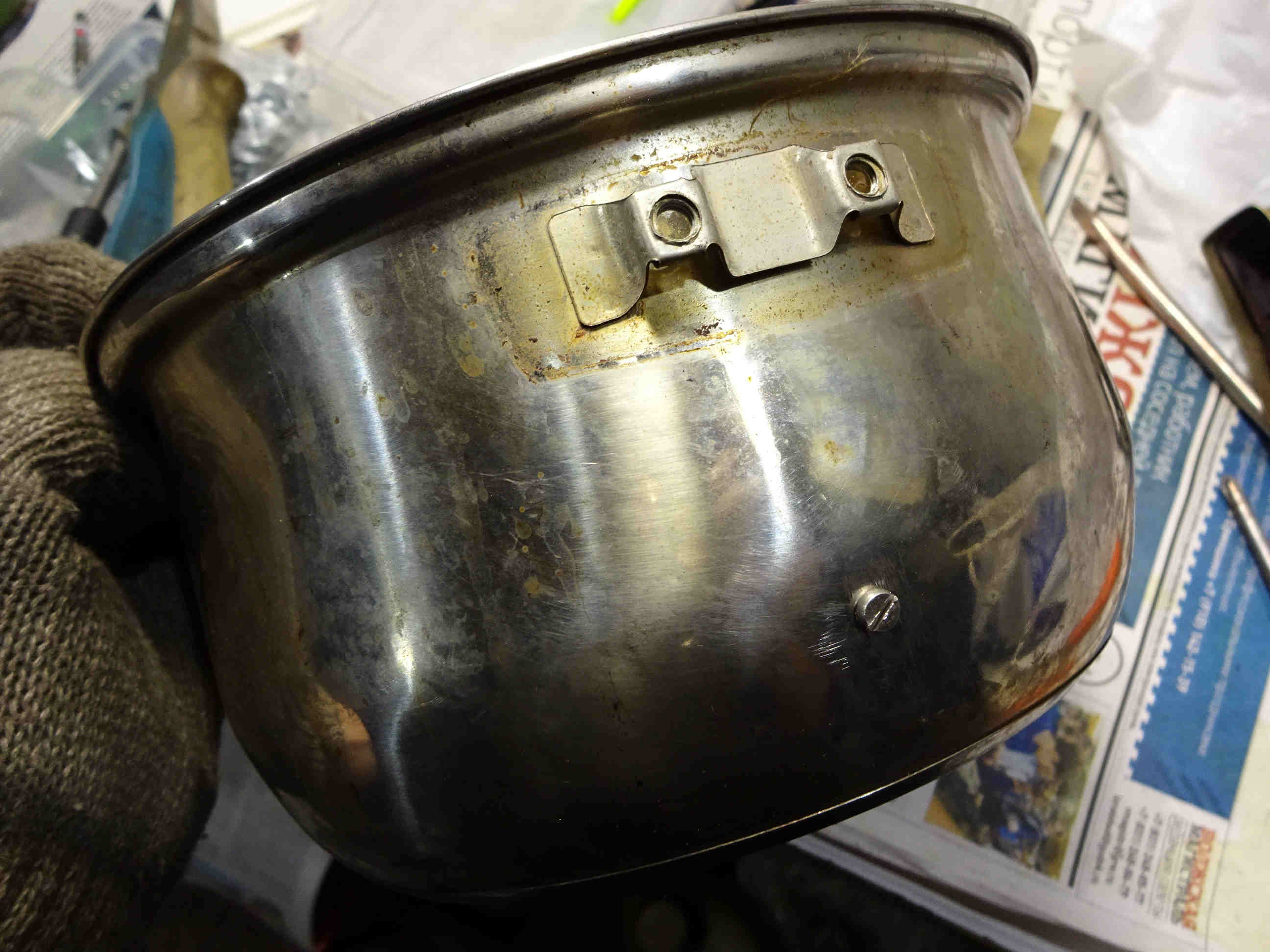

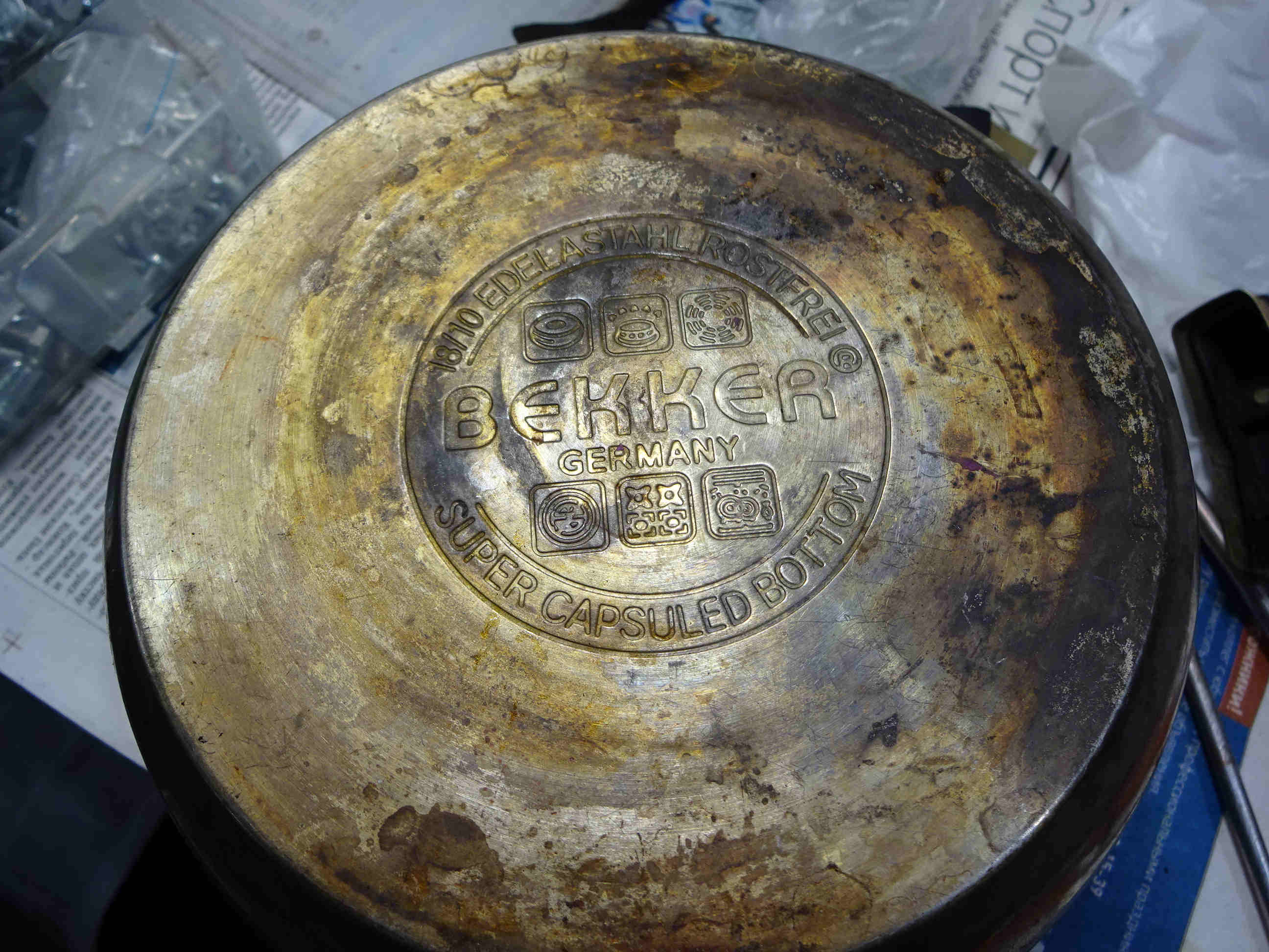

    Заменил тарелку на кастрюлю из нержи, нашел на помойке, дырка в боку была, странно. Проверил магнитом, не магнитится. Заглушил болтиком тоже из нержи.
    Стало гораздо лучше, на режим выходит за 10 минут. Красота.

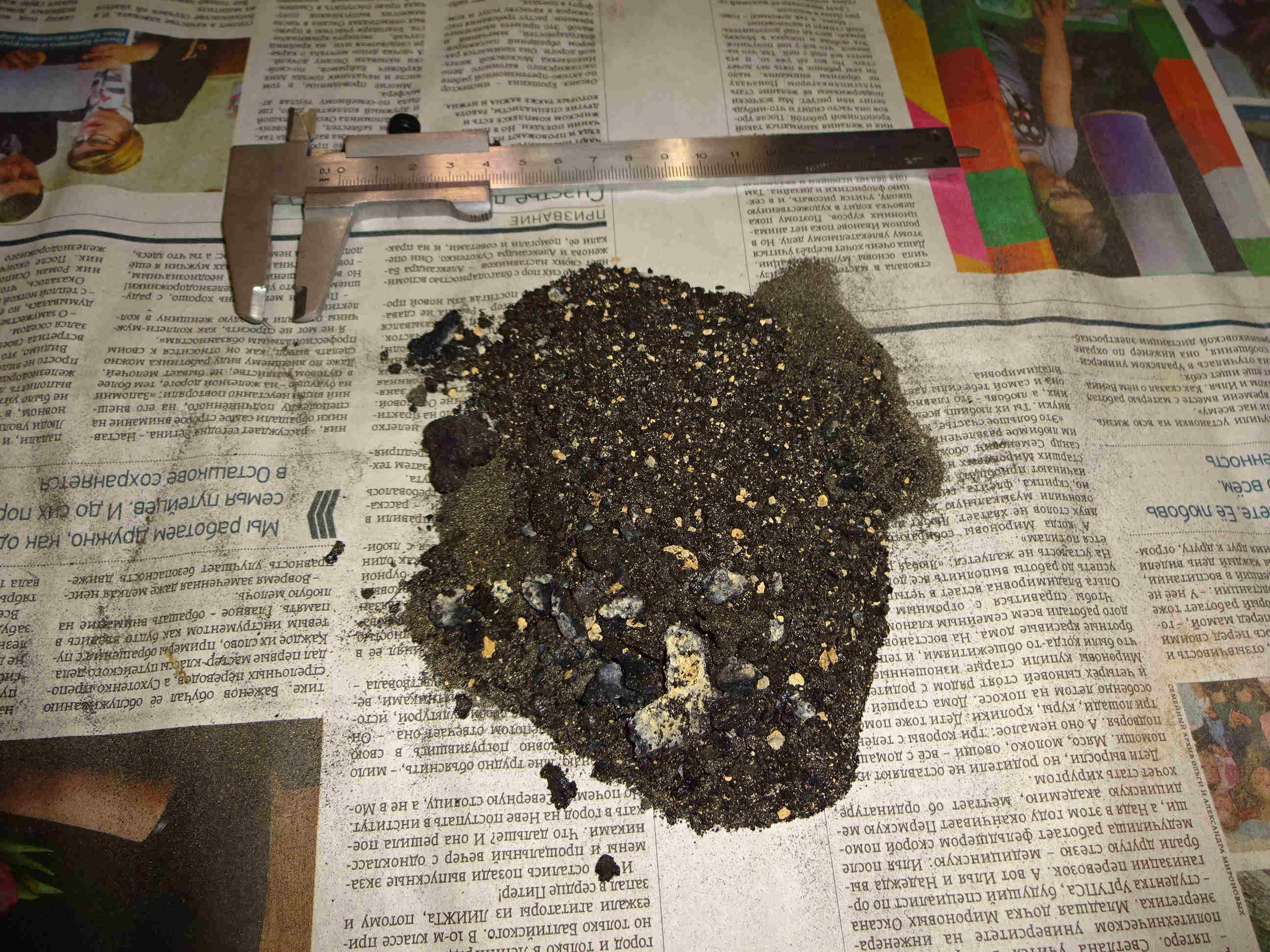

    Фото песочка после 7 часов непрерывной работы.
