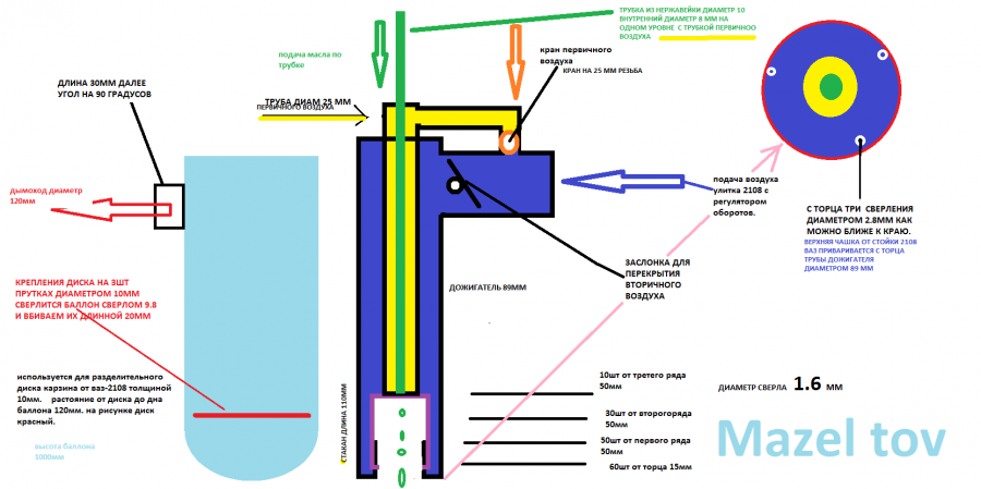

    Кстати возникла идея,у печи с блоком управления, сделать конструкцию с острой шпилькой и актуатором центрального замка от машины, в запчастях продают и установить над масло подающей трубкой(она у меня прямая),при переходе термостата на мин.подачу будет срабатывать и пробивать кокс внизу.Имеет место быть такой конструктив или это фиаско?

  10. Ivanyonok
    Там, по ссылке, был второй эскиз дожигателя, посмотрите как изготовлена маслоподача, и вварите в свой дожигатель конус (чищу раз в месяц), а лучше стакан, как на эскизе, и проблема закоксовывания маслоподачи будет решена.

    116
    Вы про этот стакан что входит во внутрь дожигателя,а на оставшейся кромке с конца дожигателя отверстия делать с торца?
  13. Родогор
    Родогор Новичок
    22 дек 2017
    Здравствуйте.
    А Вы не могли бы объяснить в чём физический смысл размещения отверстий КАК МОЖНО БЛИЖЕ К КРАЮ?
    Я почему-то думал, что физика процесса такова, что выходящий из торца дожигателя воздух в том числе вытесняет пары из чаши и логичнее это делать от центра к краям (т.е. отверстия нужно размещать ближе к центру), а не от краёв к центру. Я ошибаюсь?
  14. Risk666
    Risk666 Эксперт форума
    17 янв 2019
    347
    116
    Здравствуйте, в варианте со стаканом, их больше негде разместить, размещая отверстия ближе к центру мы обеспечиваем пряможог, как с первичным воздухом, я на форуме недавно, спецы меня исправят если это не так.
