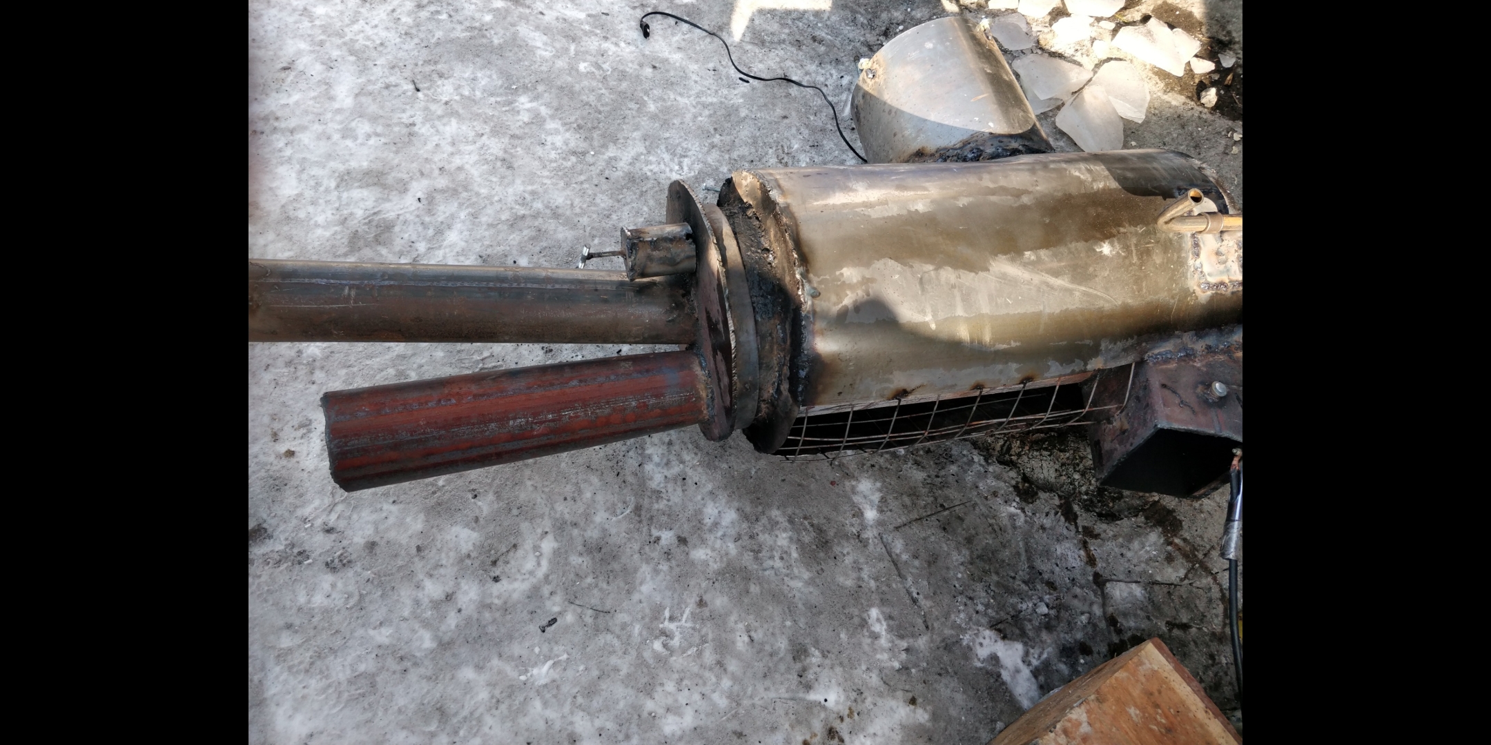

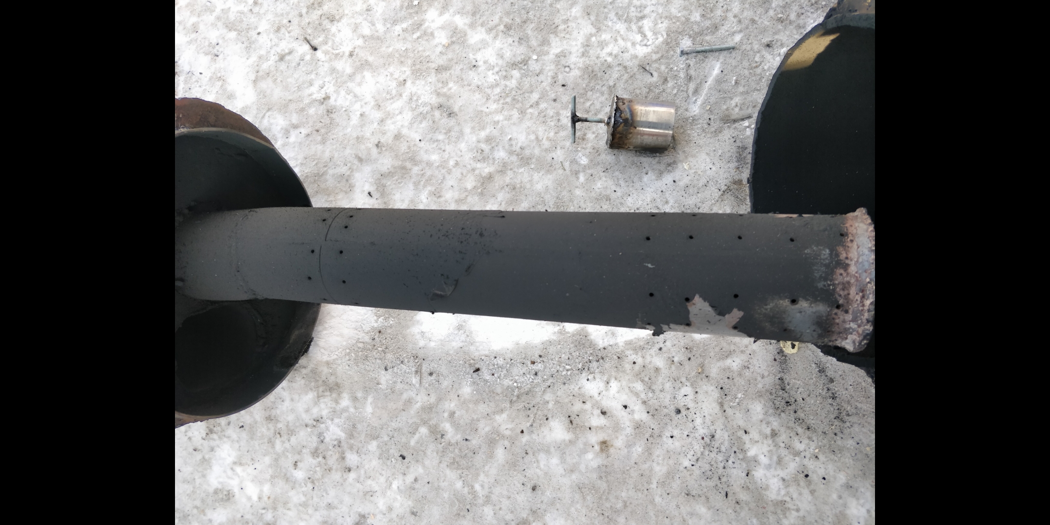

    Друзья! Подскажите делитанту, печь работала 1-2 месяца, все было отлично, буквально вчера затушил её и все было нормально. Сегодня произошло следующее, печь все время горит как-будто от первички, жёлтое густое пламя, не видно даже как горят ряды. Получается что не выходит на режим, что с подачей первички, что без неё ничего не меняется. Да и ещё во время такой работы печи, она стала дымить из трубки подачи масла. Что изменилось после нормальной работы: раньше качала из канистры 40л масло, она кончилась, поставил насос в бочку, на чаше появился нагар 2мм по окружности и 1мм на дне(плохо почистил последний раз), настройки блока управления не менял. Что сделано: проверил дымоход, весь разбирал, все ок. Дожигатель почистил стакан и трубку подачи масла. IMG_20190122_125426.jpg IMG_20190122_125426.jpg user24350_pic1728_1395206065.png IMG_20190111_093818_HDR.jpg

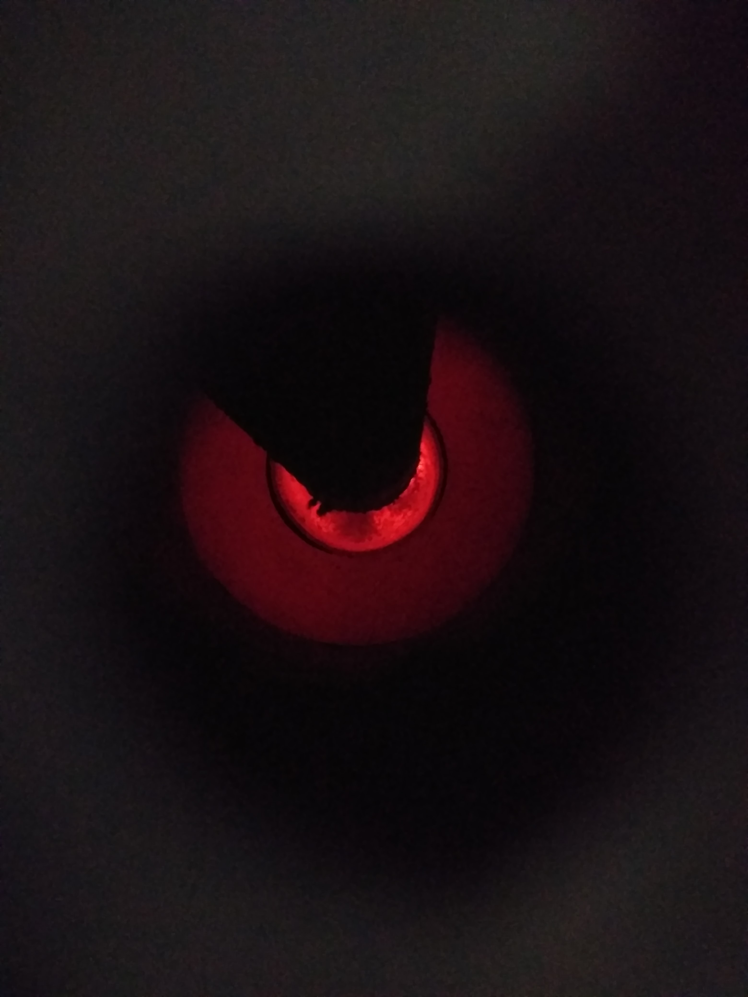

    Сейчас так

    После выключения подачи масла с максимального режима потухля спустя несколько секунд, металл внутри раскален, если выключаю улитку слышно маленькие хлопки, но ничего не горит. IMG_20190216_193521.jpg

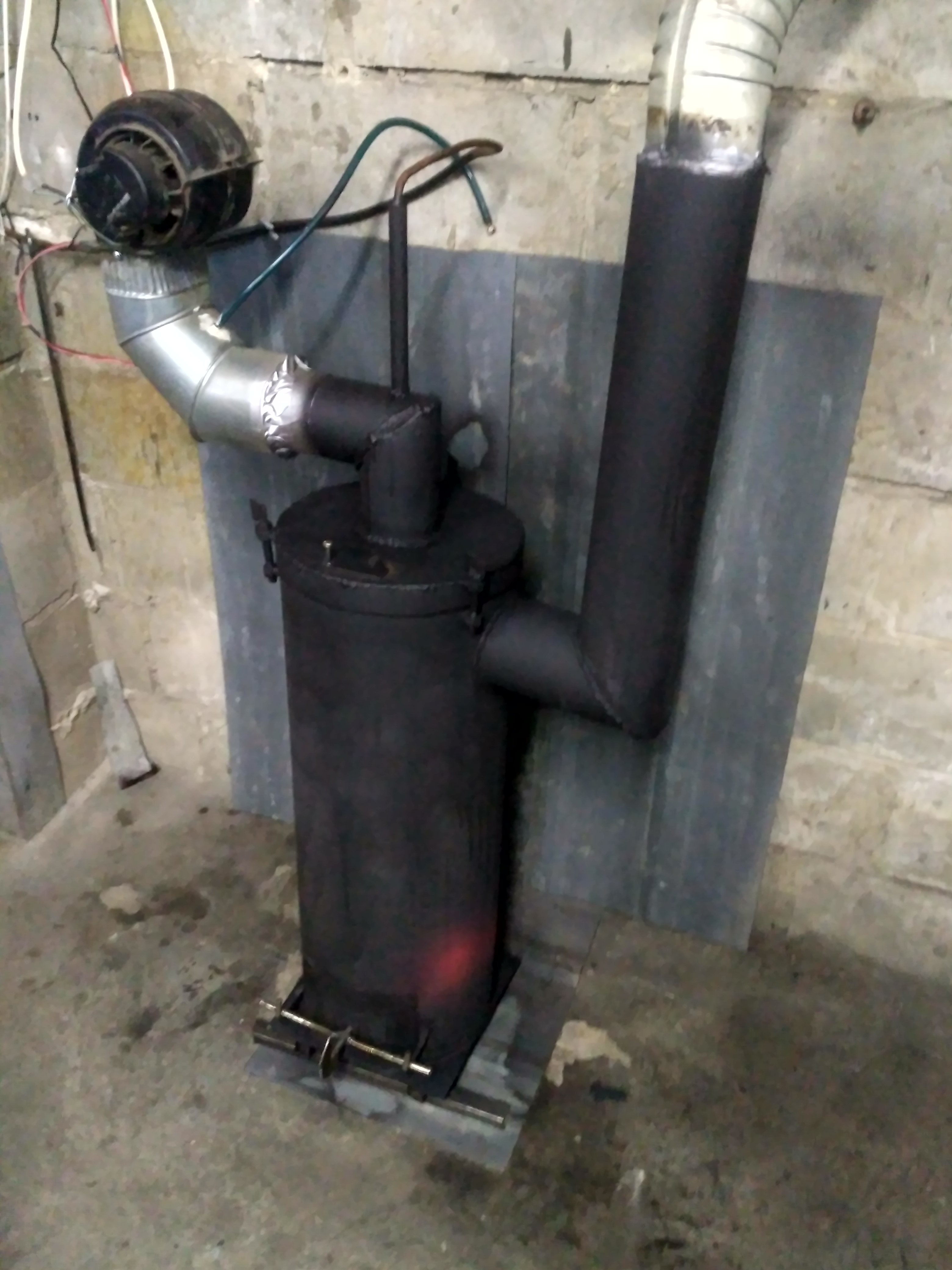

    Подскажите люди добрые, чем эта печь плоха... Я почти доварил эту печку, и тут на кнудся на ваш форум,.. щас всё переделывать?(

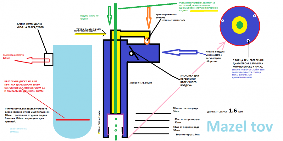

    Скиньте зарисовку (схему) Вашей печи, с дожигателем. Чтобы что-то подсказать, нужно увидеть, что Вы варите.
    nexx360k и britmila нравится это.

    Я не увидел у Вас проблемм с печью - проверить (пролить) производительность маслонасоса и проверить диаметры отверстий ВВ, не заросли ли окалиной если дожигатель из черняги.

    Основная труба 300мм. Дожигатель 110мм, на нём вентилятор от ВАЗ 08 с блоком питания 30А. Зольник сделан квадратом 18х18. Дожигатель до дна не достаёт 13см. Подвод масла сделан с боку от дна 8см...
    Наткнулся на форум только вчера( до этого делали только по видео которое я кидал выше.

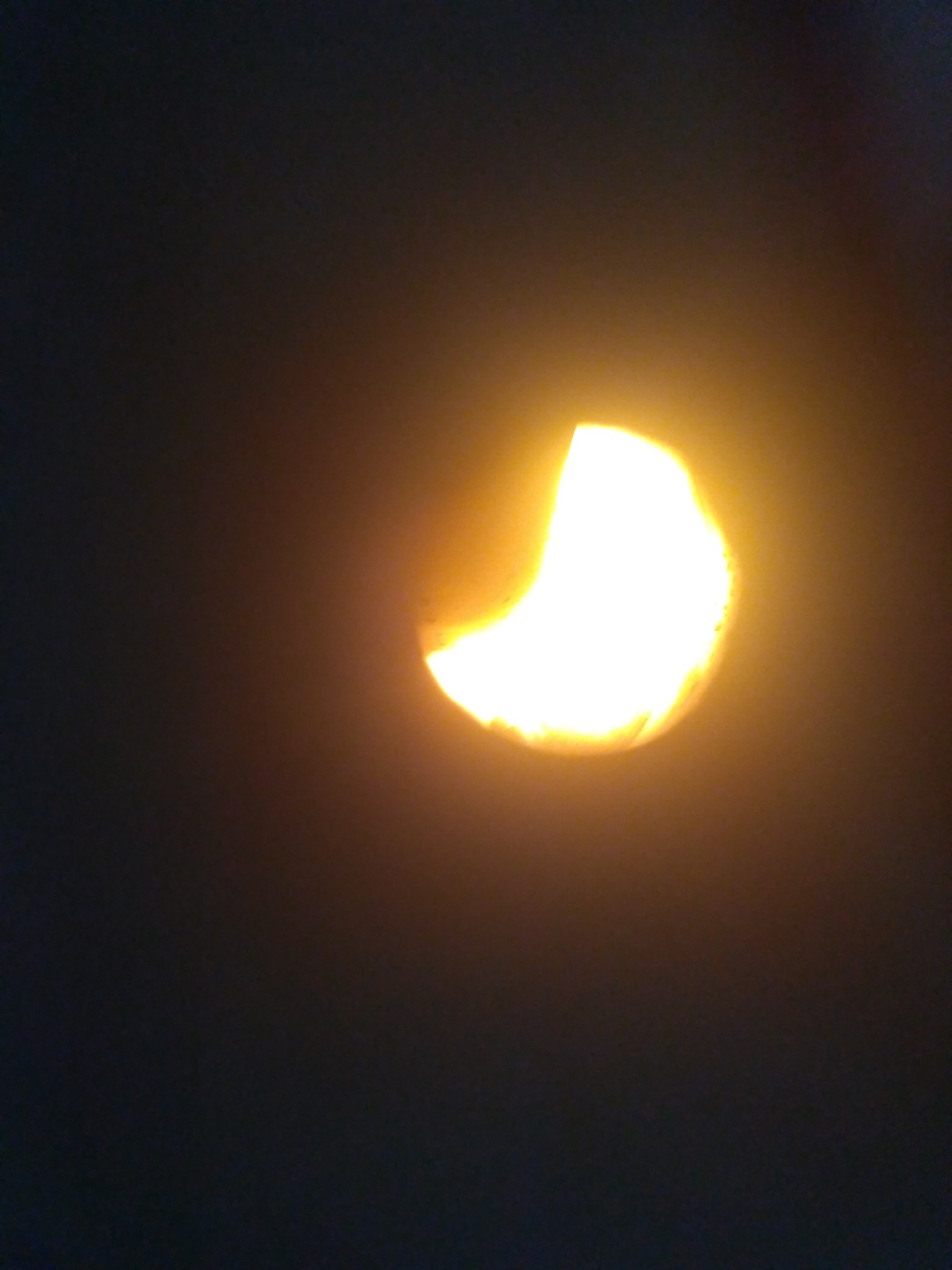

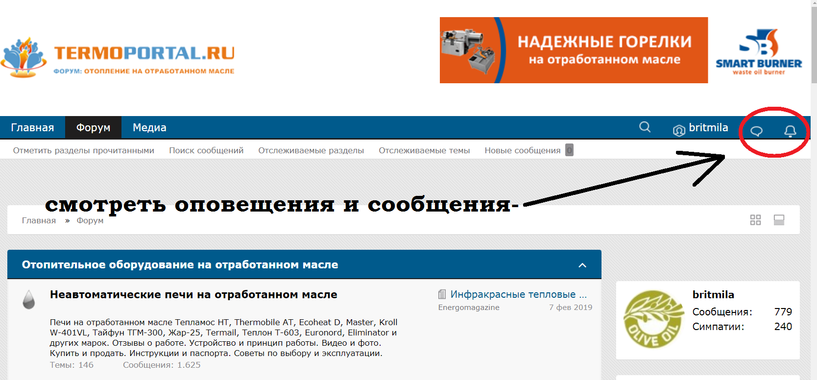

    Блин я не понимаю как вы пишите в профиль и как отвечать )
    Я как понимаю мне нужно в дожигателе делать ещё одну трубку для подачи масла и делать чашу?(
  19. nexx360k
    nexx360k Постоянный участник
    16 фев 2019
    39
    Не подскажите как на них отвечать.. я с телефона сижу на форуме, нету неодеой кнопки или мне не поглазам :/
