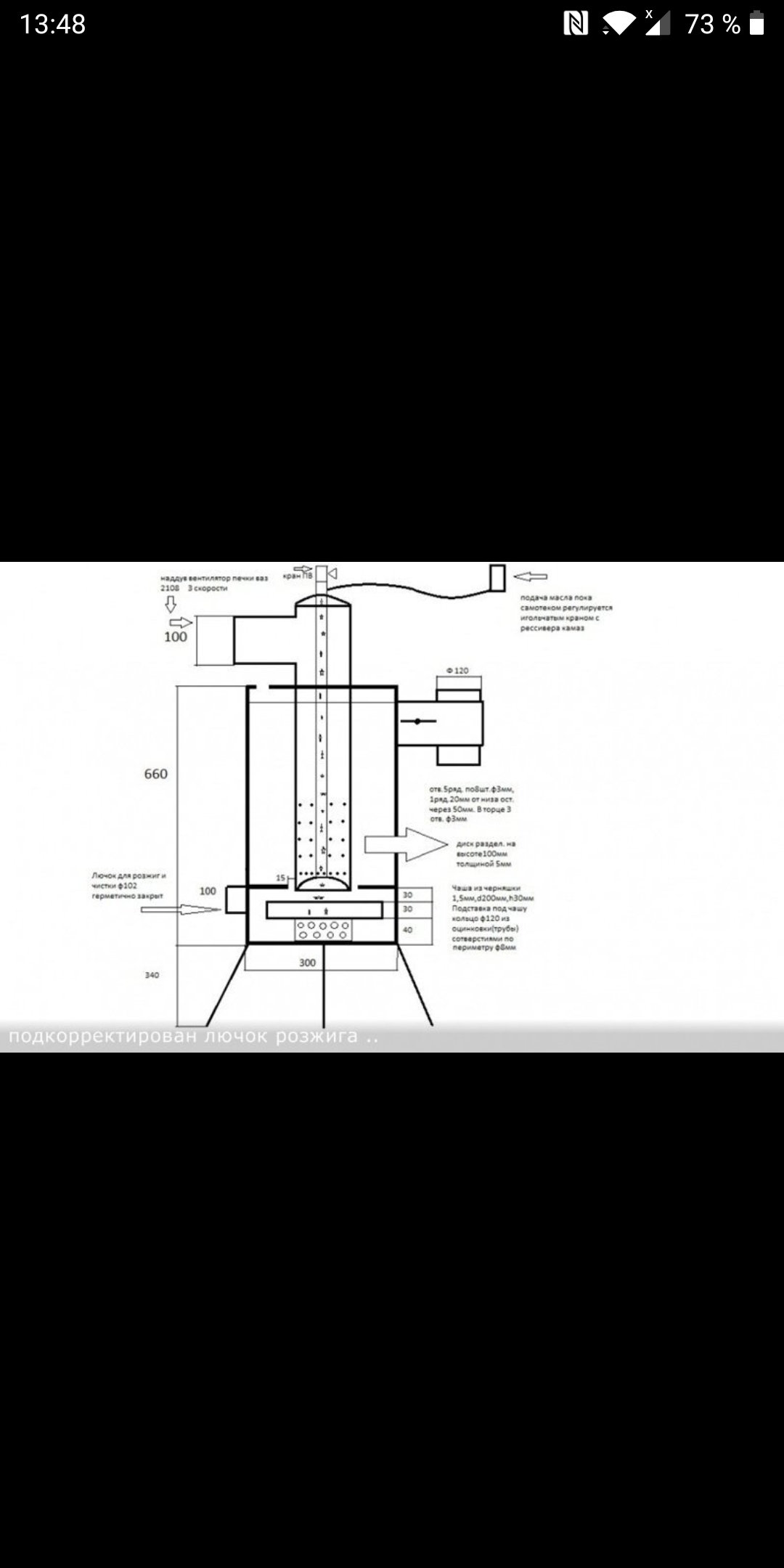

    Можите сказать, мне щас нужно в 110мм трубу вваривать одну трубку с подачей масла по середине и через эту трубку чтобы шёл воздух от вентилятора ВАЗ 08 и регулировать подачу воздуха краном?)

    Ув. nexx360k . Личка закрыта но в профиле можно отвечать . Придётся всё переделывать по схеме Мастер 68 стоит диск разделительный - вы на ютубе его видио посмотрите . Oleg Girenko

    Да я видел посмотрел очень классно горит. Только в видео не рассказывает жалко. Сложите скинуть схему или альбом ) трудно разобраться ( не понимаю, как сделать дожигатель..

    Не подскажите какого диаметра ввариаатть трубку в дожигателе? Я как понимаю по одной трубке идёт отработка и первичный воздух?)

    не подскажите ещё один вопрос. Зачем нужен диск? И на каком расстоянии от дожигателя он расположен ))
