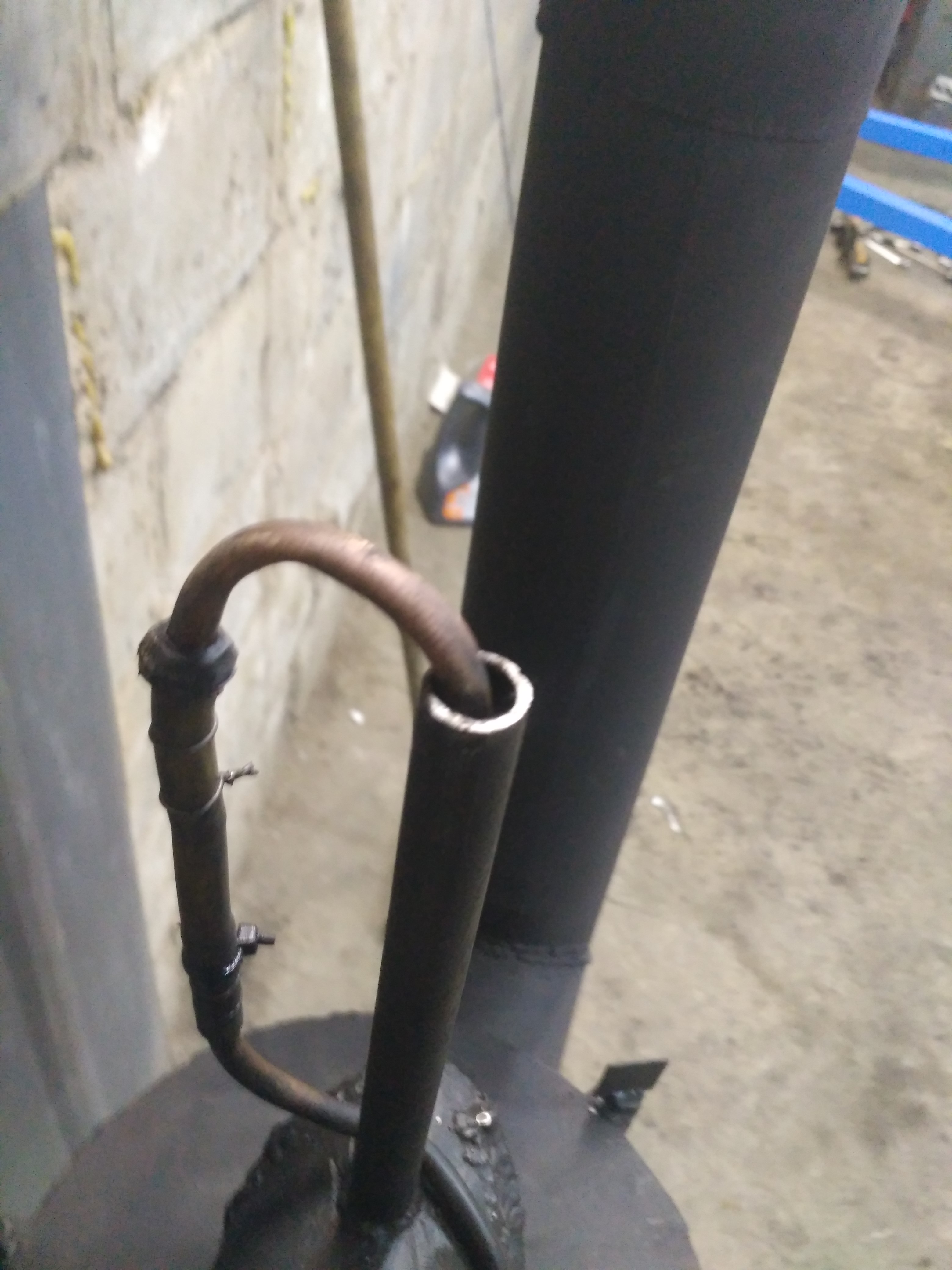

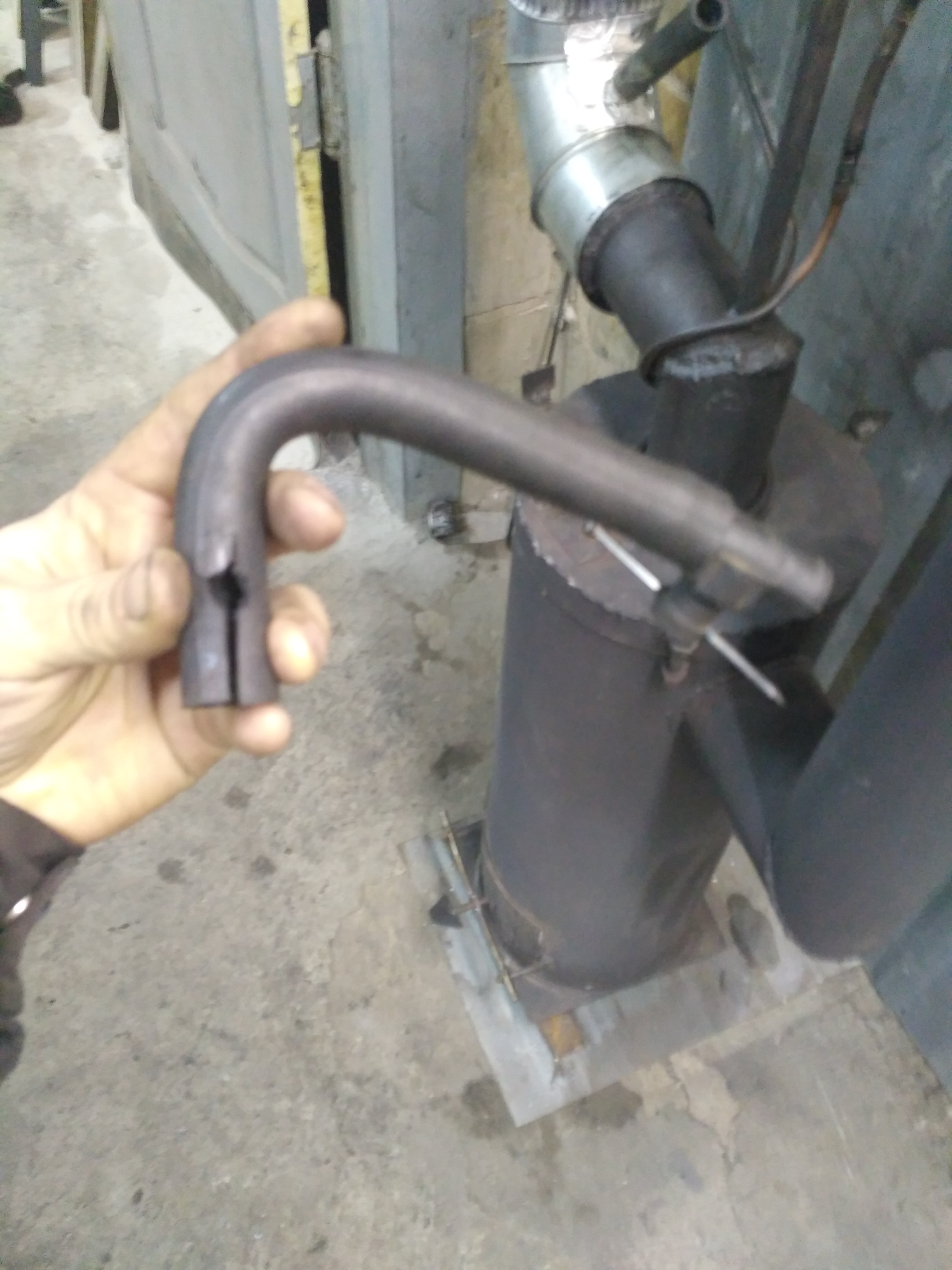

    116

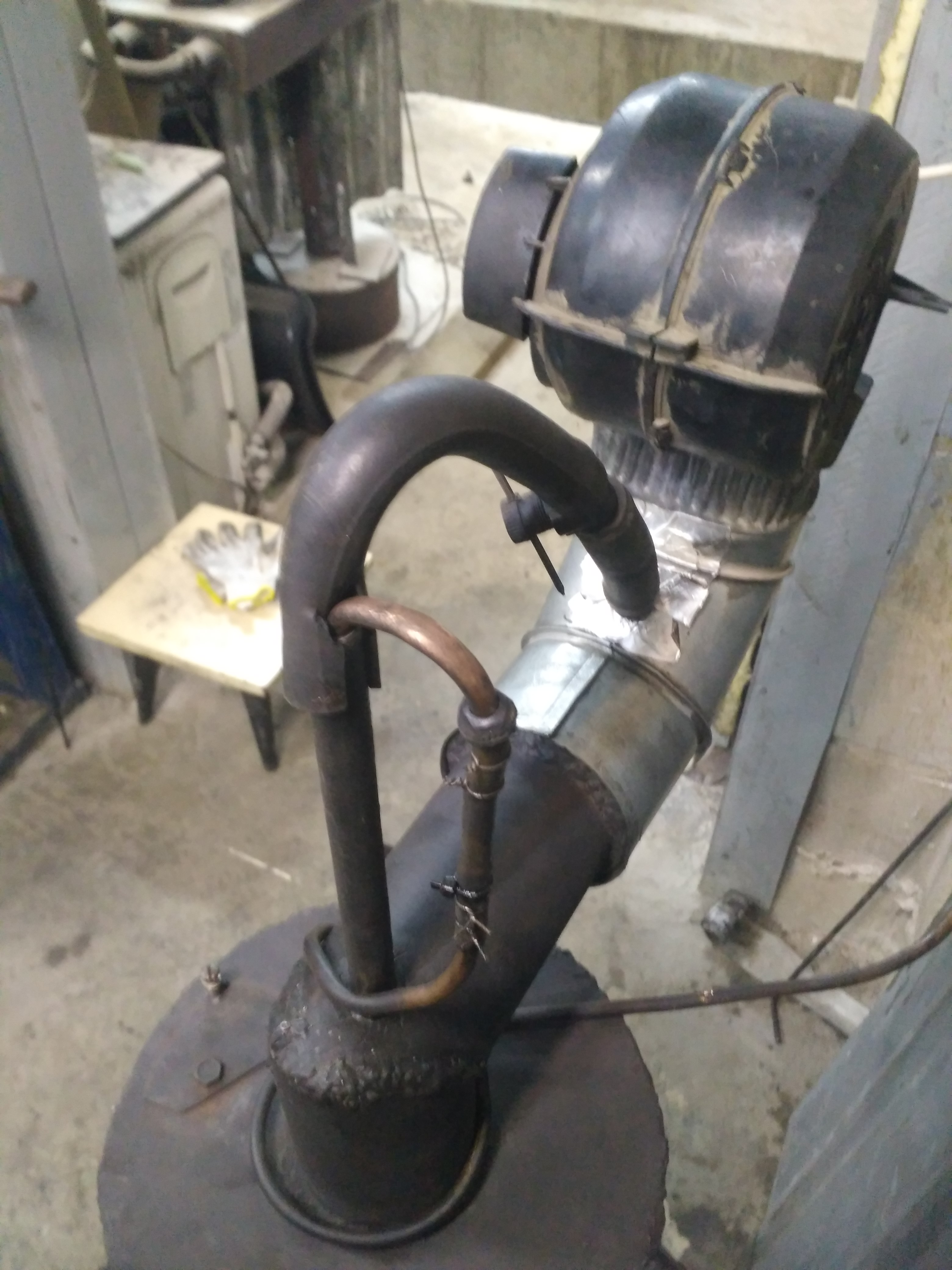

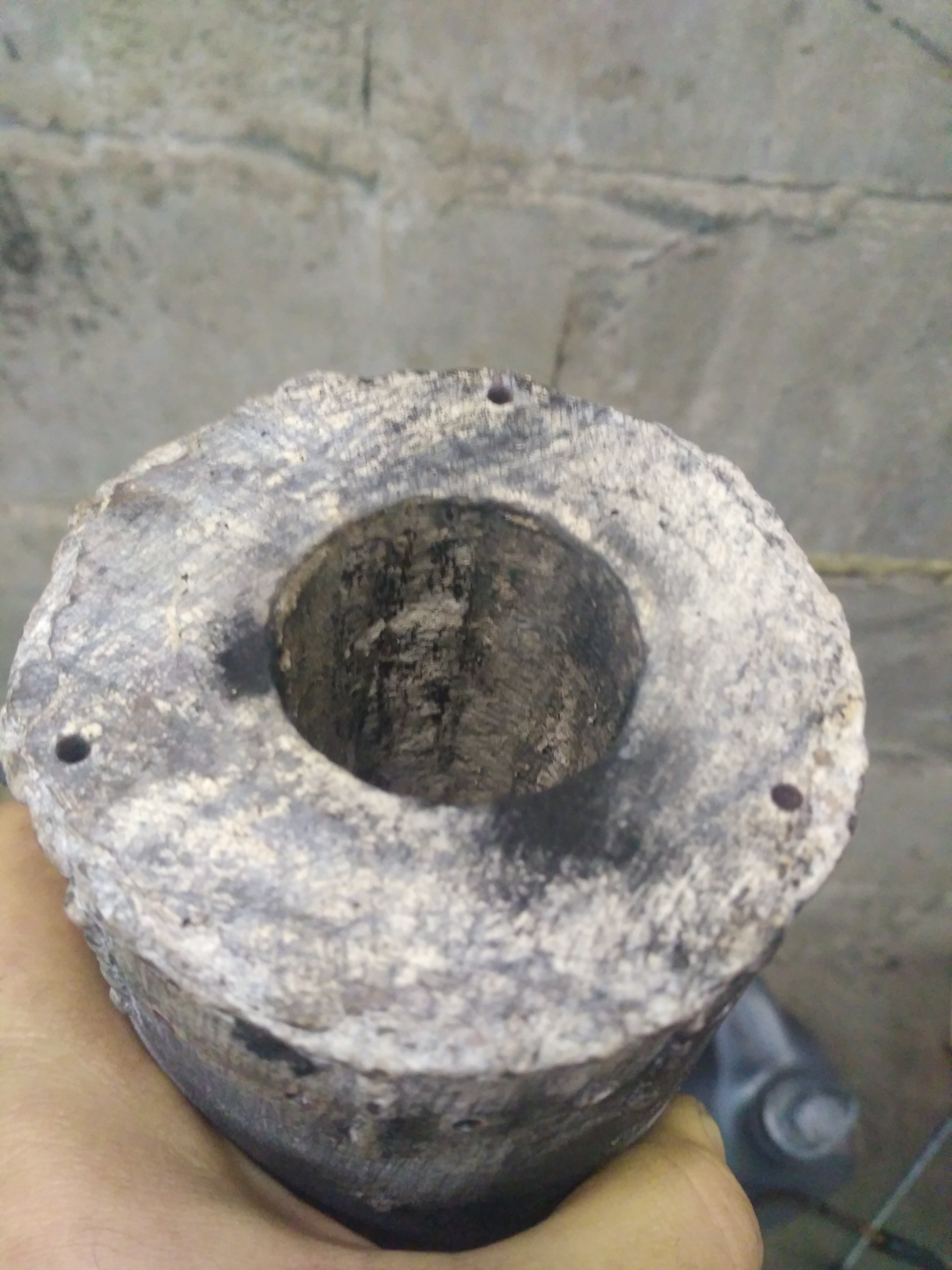

    Обогрев происходит сверху, два оборота медной трубки вокруг 89 трубы над крышкой затем идёт вверх и подаётся в трубку, туда же первичный воздух. Вся эта конструкция работала без нареканий и раньше. Получается подаётся масло в трубку и сверху дует пв. Дымление из маслоподачи я полагаю это следствие неправильной работы печи. Если замотать все скотчем то дым в помещение то не идёт, но печь как не работала правильно так и не работает, никаких синих языков нет, а тупо густое жёлтое пламя как раньше было если открыть пв. Такая конструкция пв и маслоподачи работала без проблем и горело все чётко, и дыма небыло, сейчас это временная мера сделанная на скорую руку, т.к. нужно топиться.

    Шланги смотрели? Был случай когда шланг на внутренней оплетке лопнул, внешняя была целой. Масло между оплетками при нагреве сочилось, торец шланга подмокал и дымил. Еще дымоход глянте. Все может быть, от "добрых" соседей до птиц. У самого было. На ночь потушил печь, а утром не горит. Птица в дефлекторе ночью залетела и сдохла.

    116
    Да у меня шлангов то нет, трубка медная идёт снизу вверх, согнута крючком и заходит в трубку масло подачи, именно из вертикальной трубки дымит. Дымоход весь разбирал, внутри помещения и углы все, кроме вертикальной части уличной, туда невозможно заглянуть, но когда печь кое как работала, я залазил на крышу и трогал горячие выходящие газы из трубы. Остаётся вертикальную часть проверять?

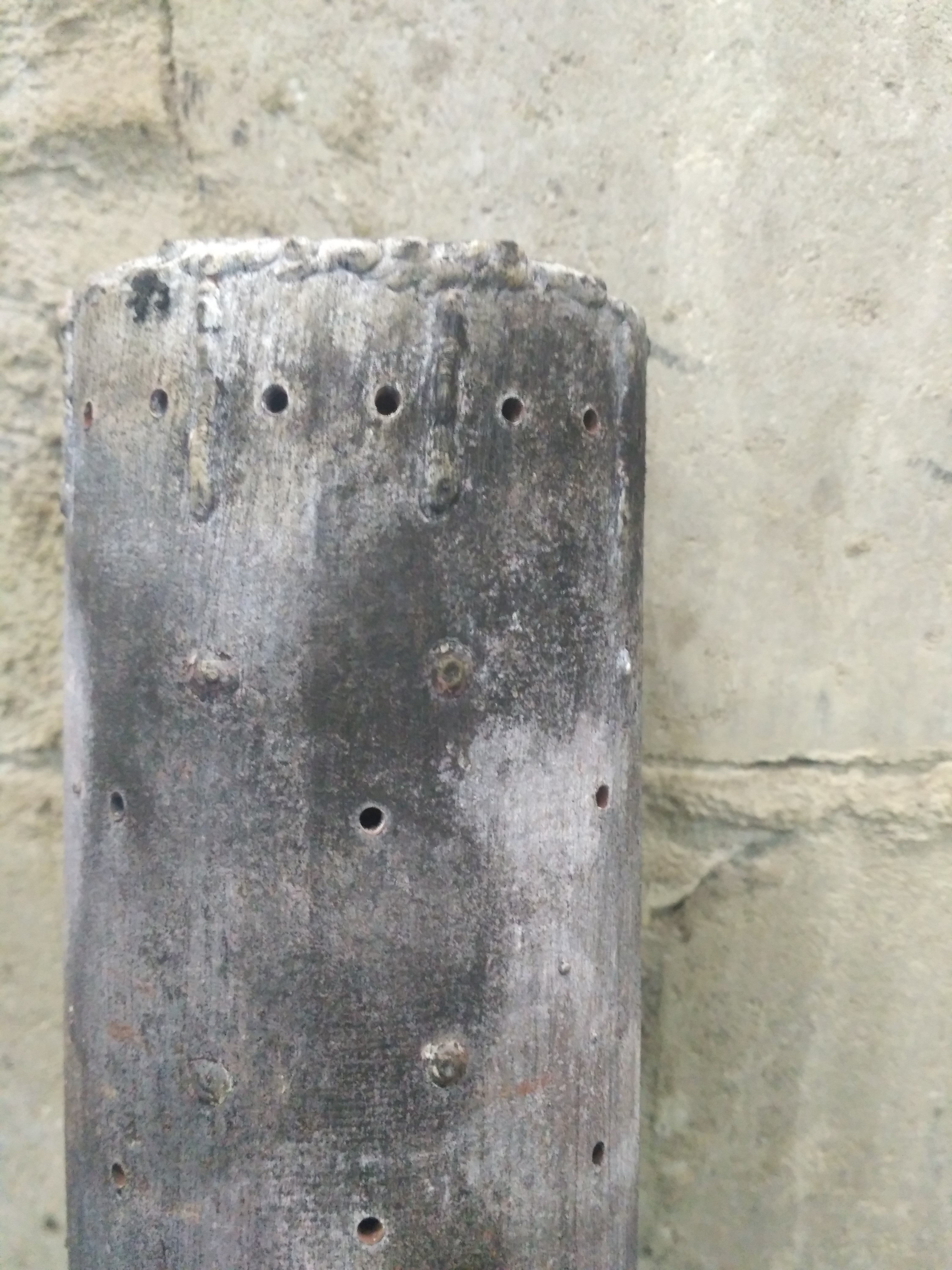

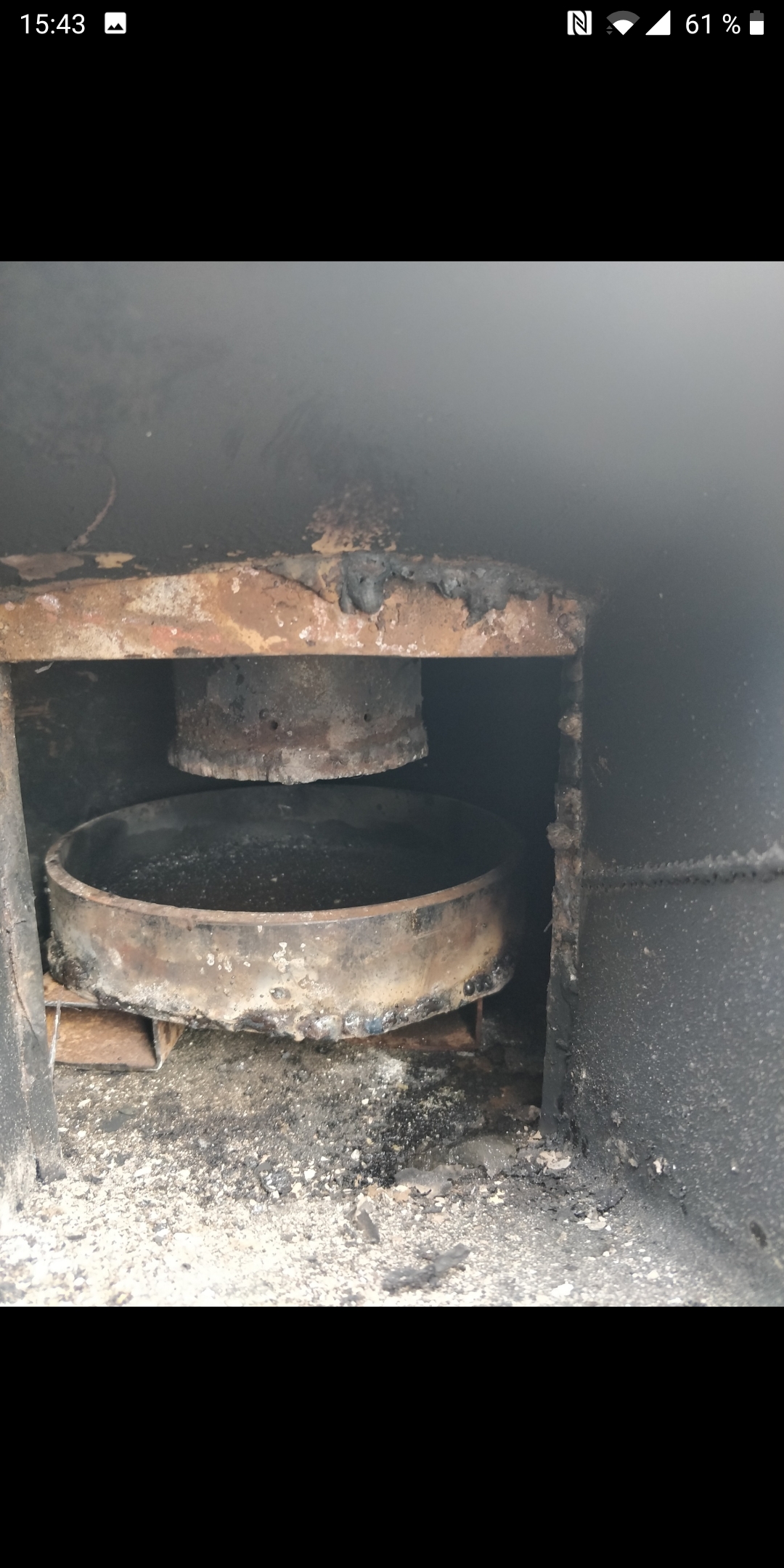

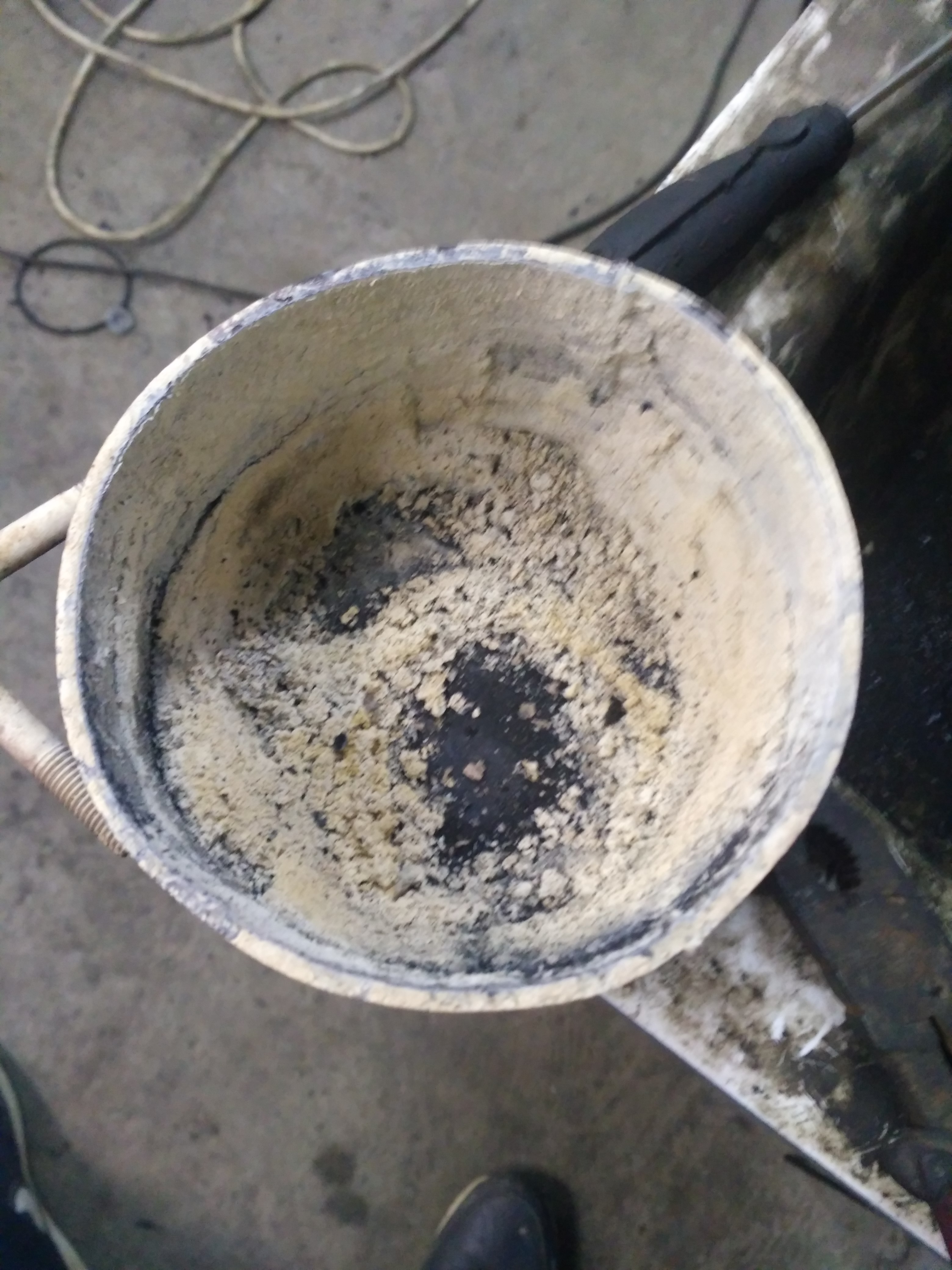

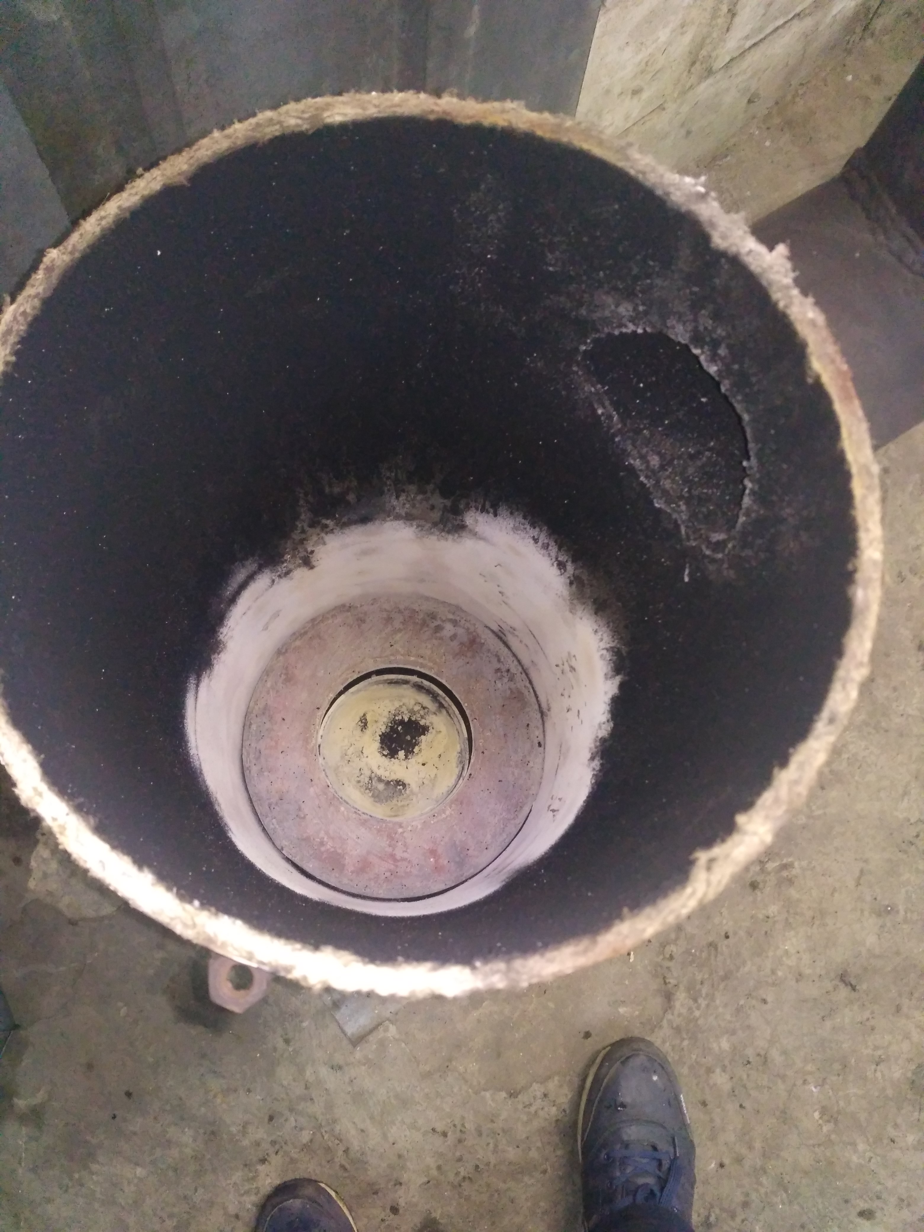

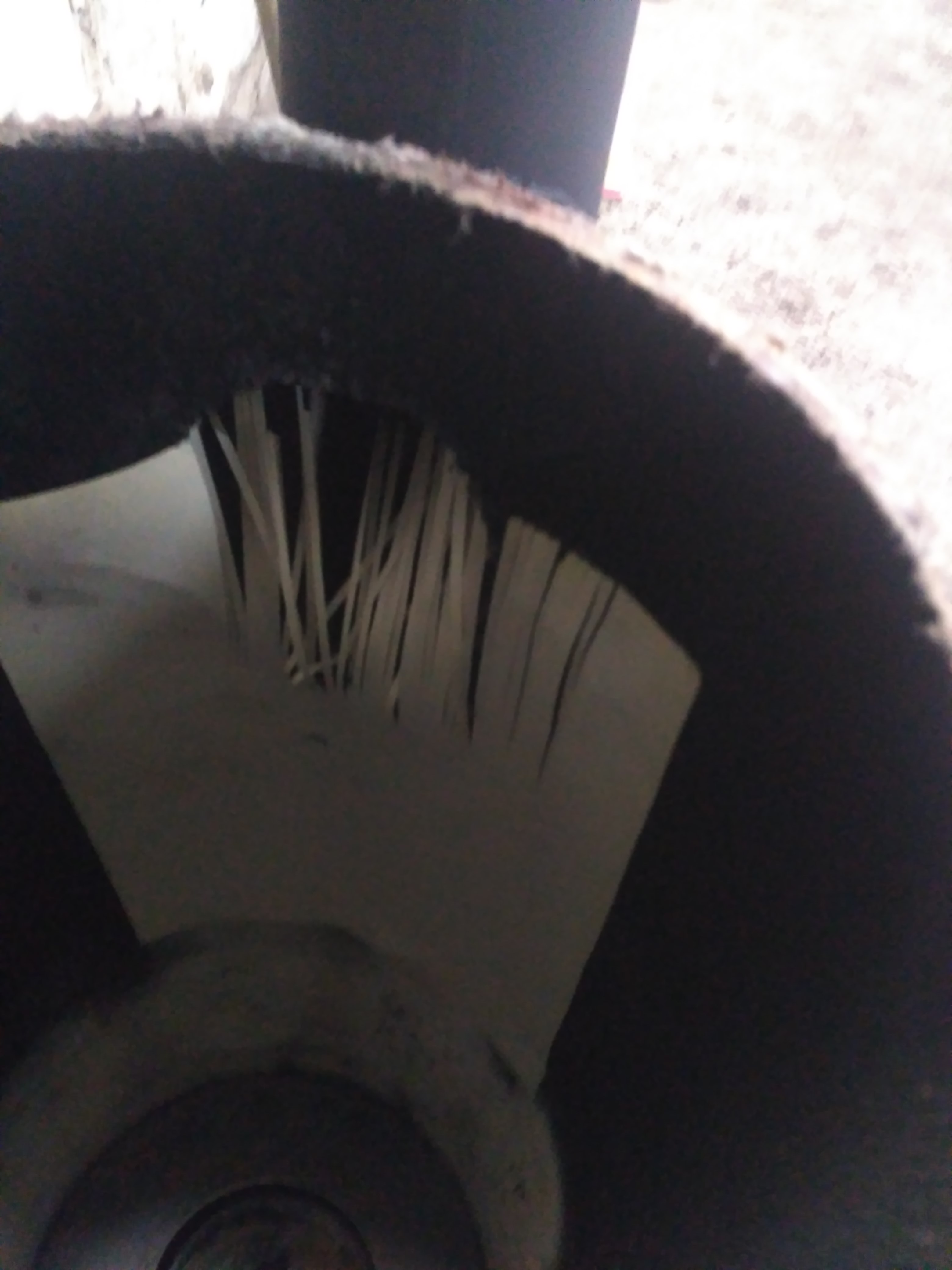

    Вот смотрите чаша 219мм под ней подставка и от дожигатель до чаши 3-4см правильно?

    116

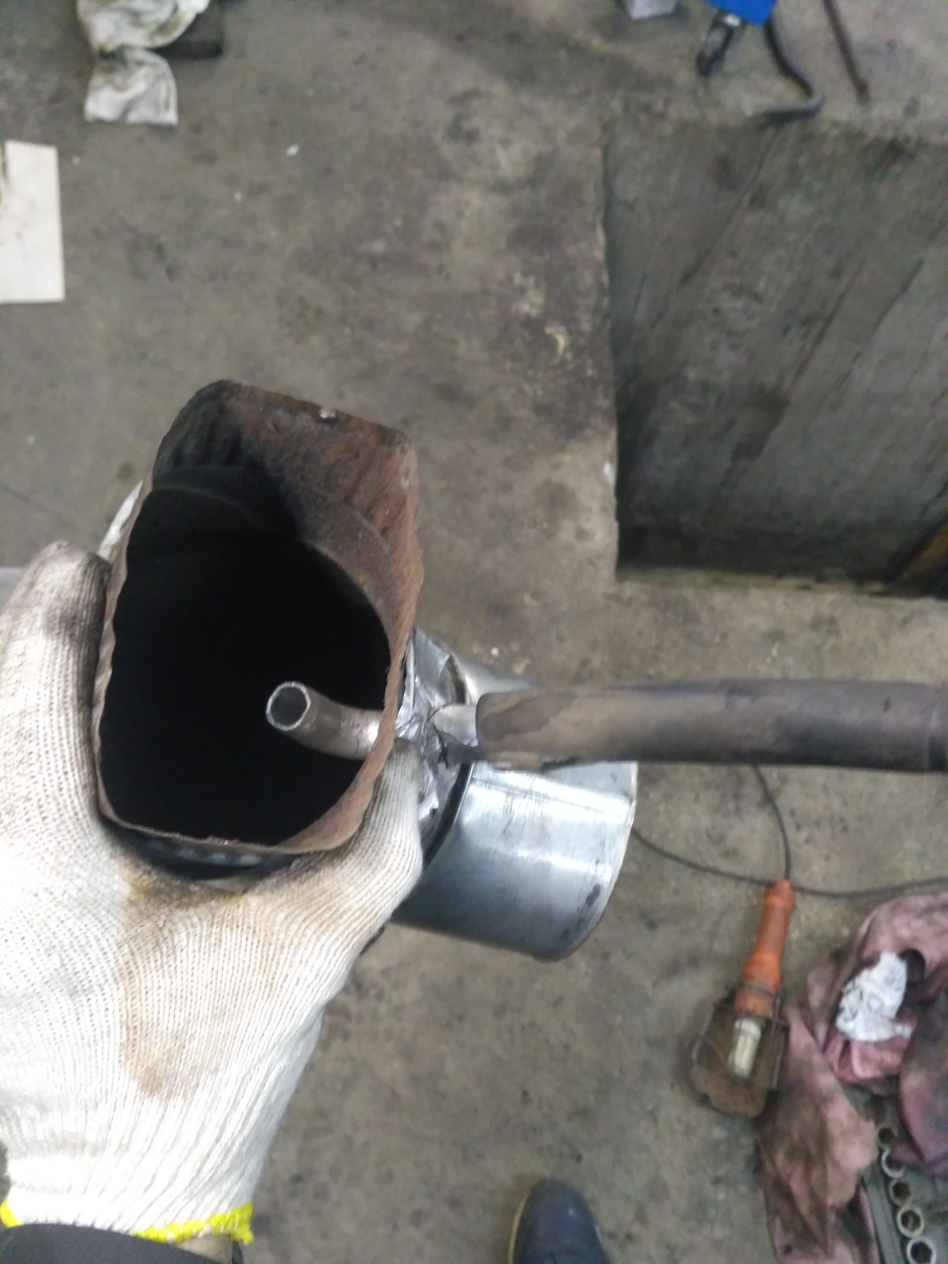

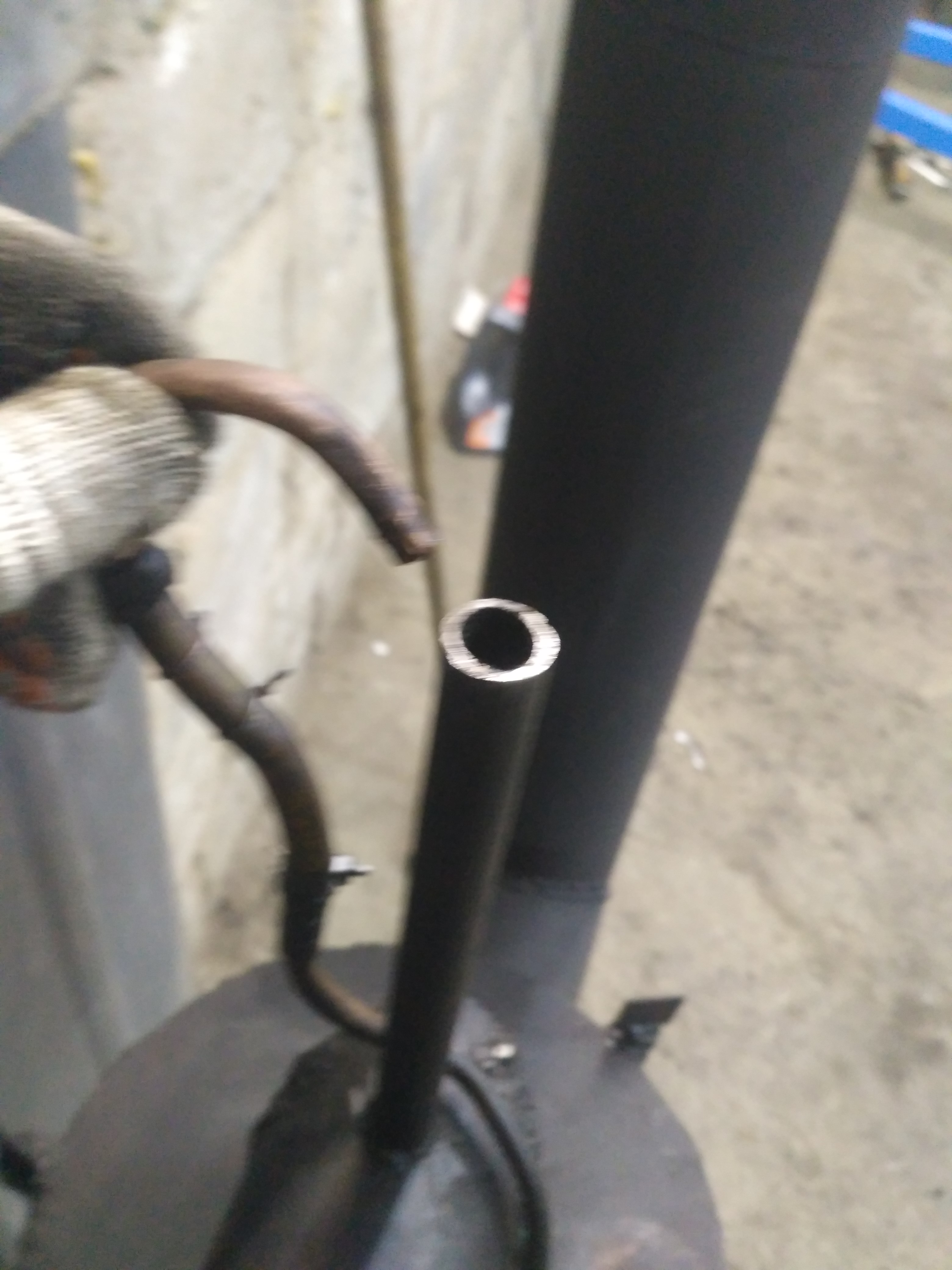

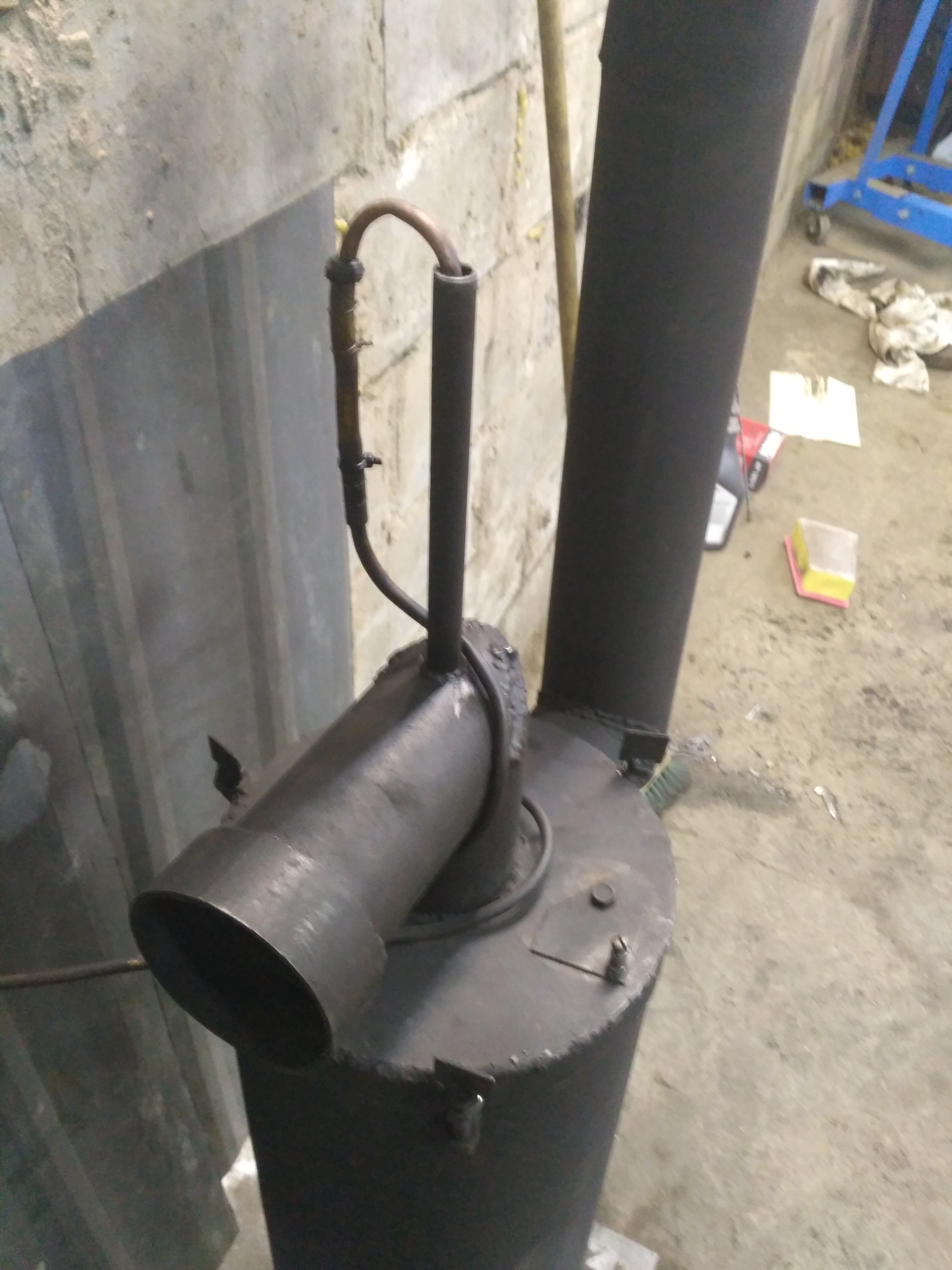

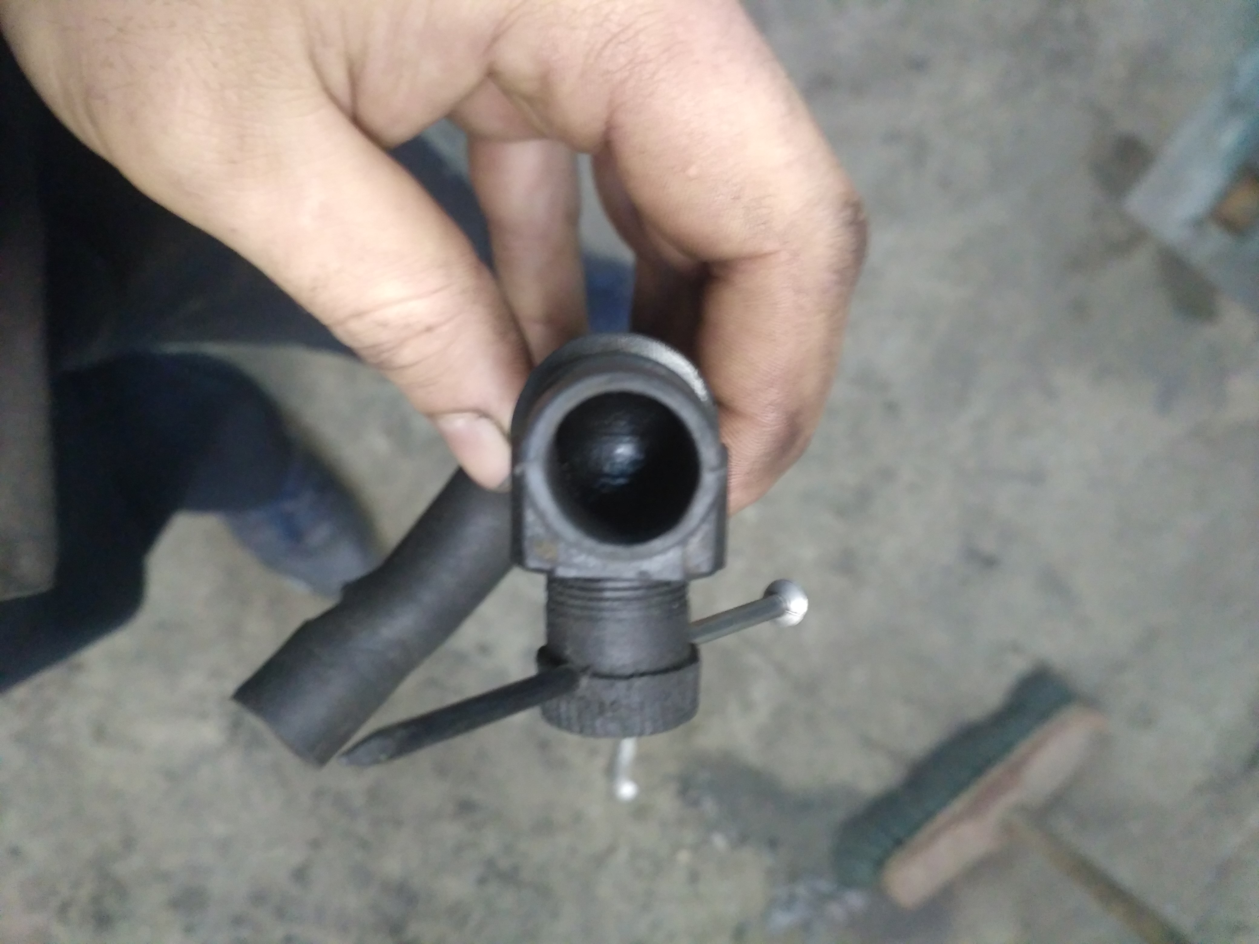

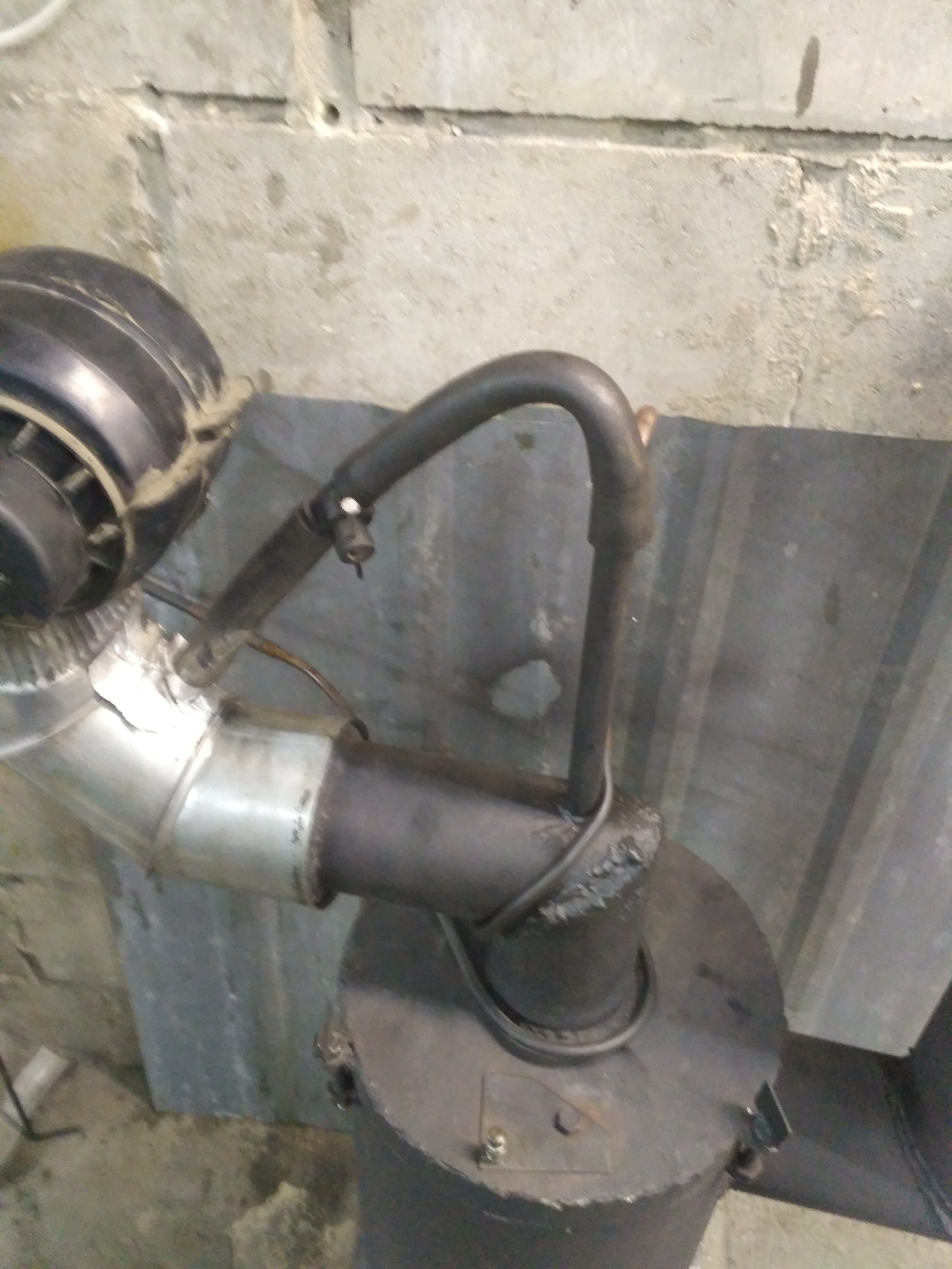

    Сделал фото дожигателя, маслоподачи и пв.

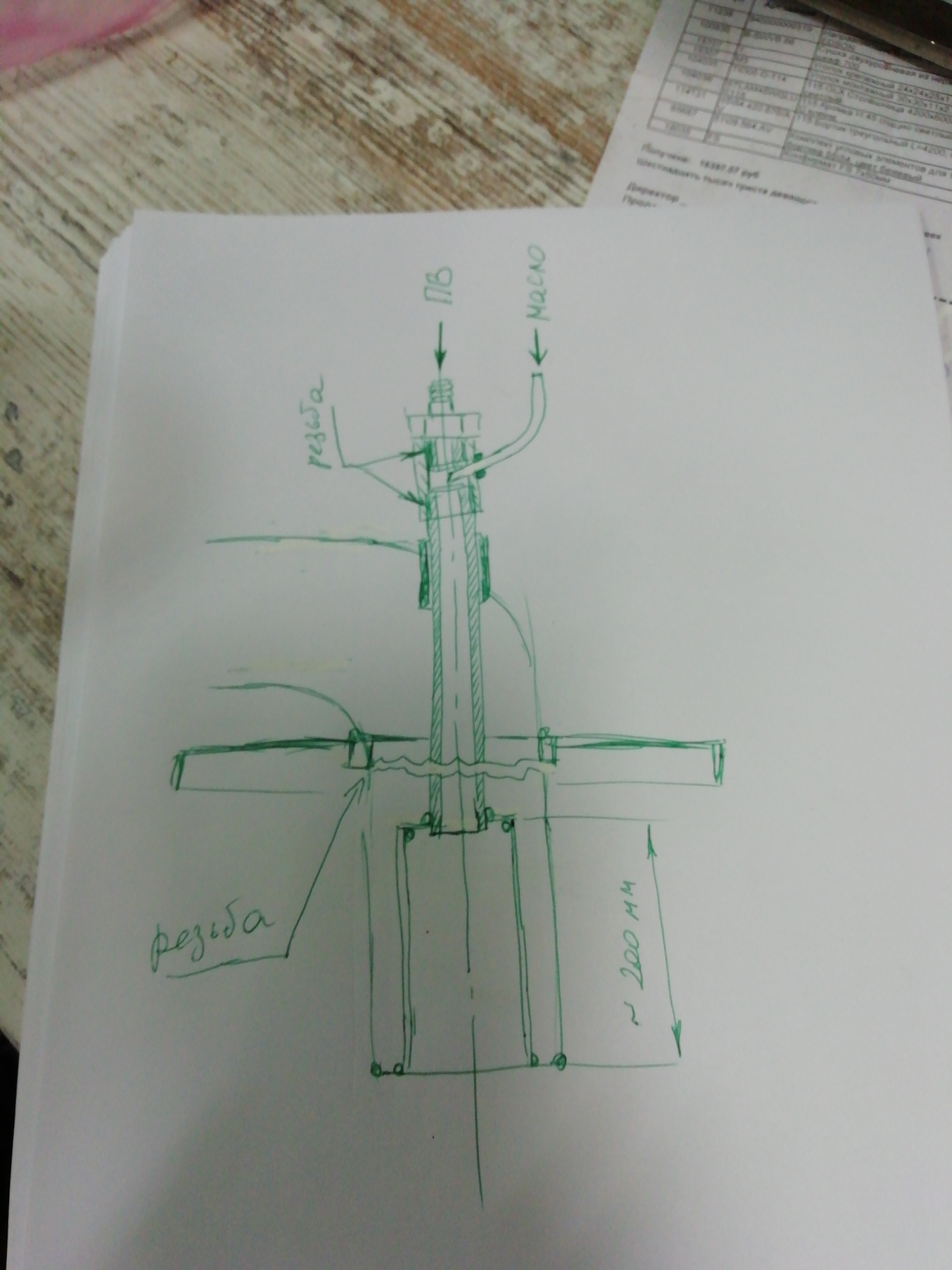

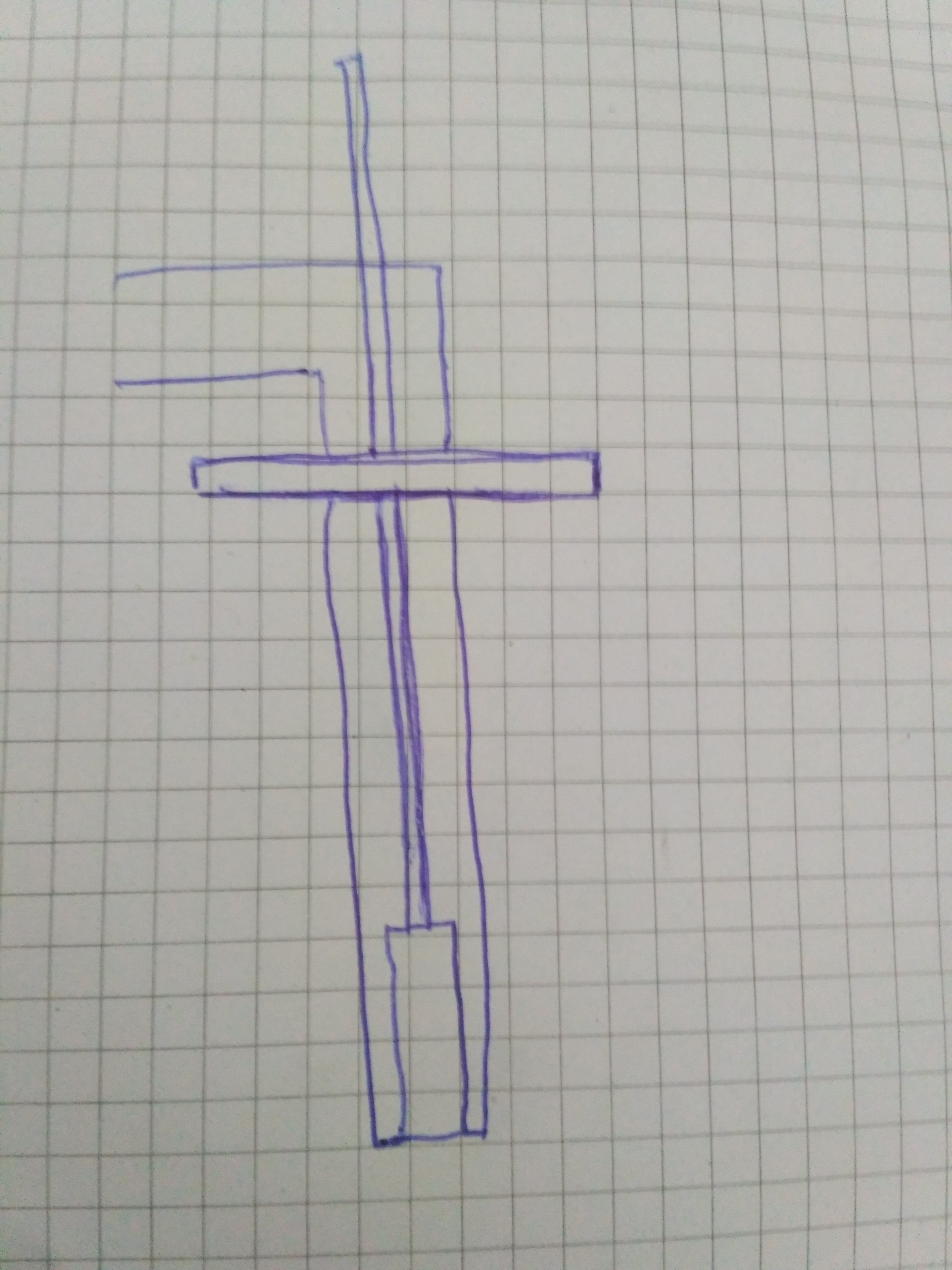

  8. Ivanyonok

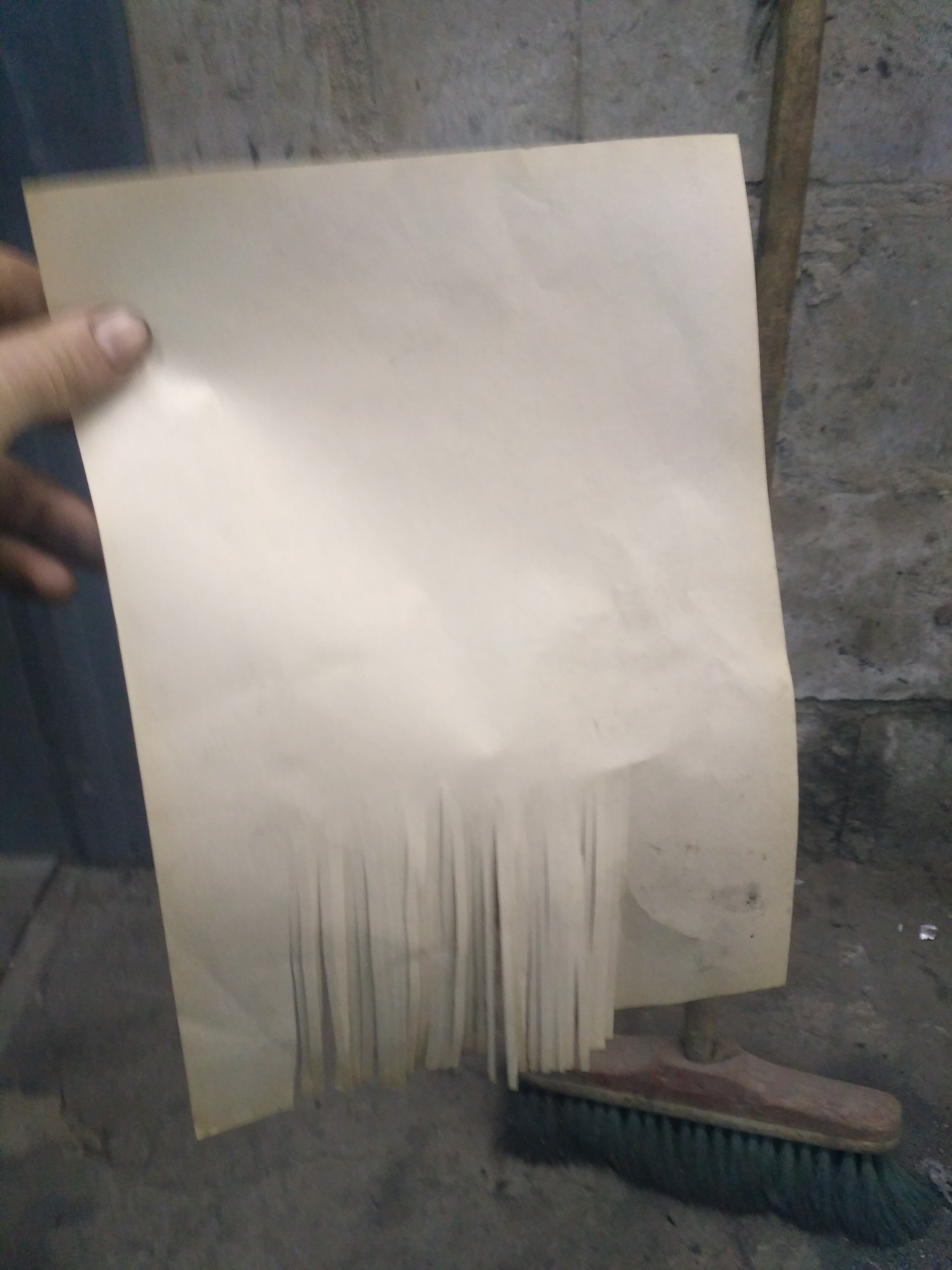

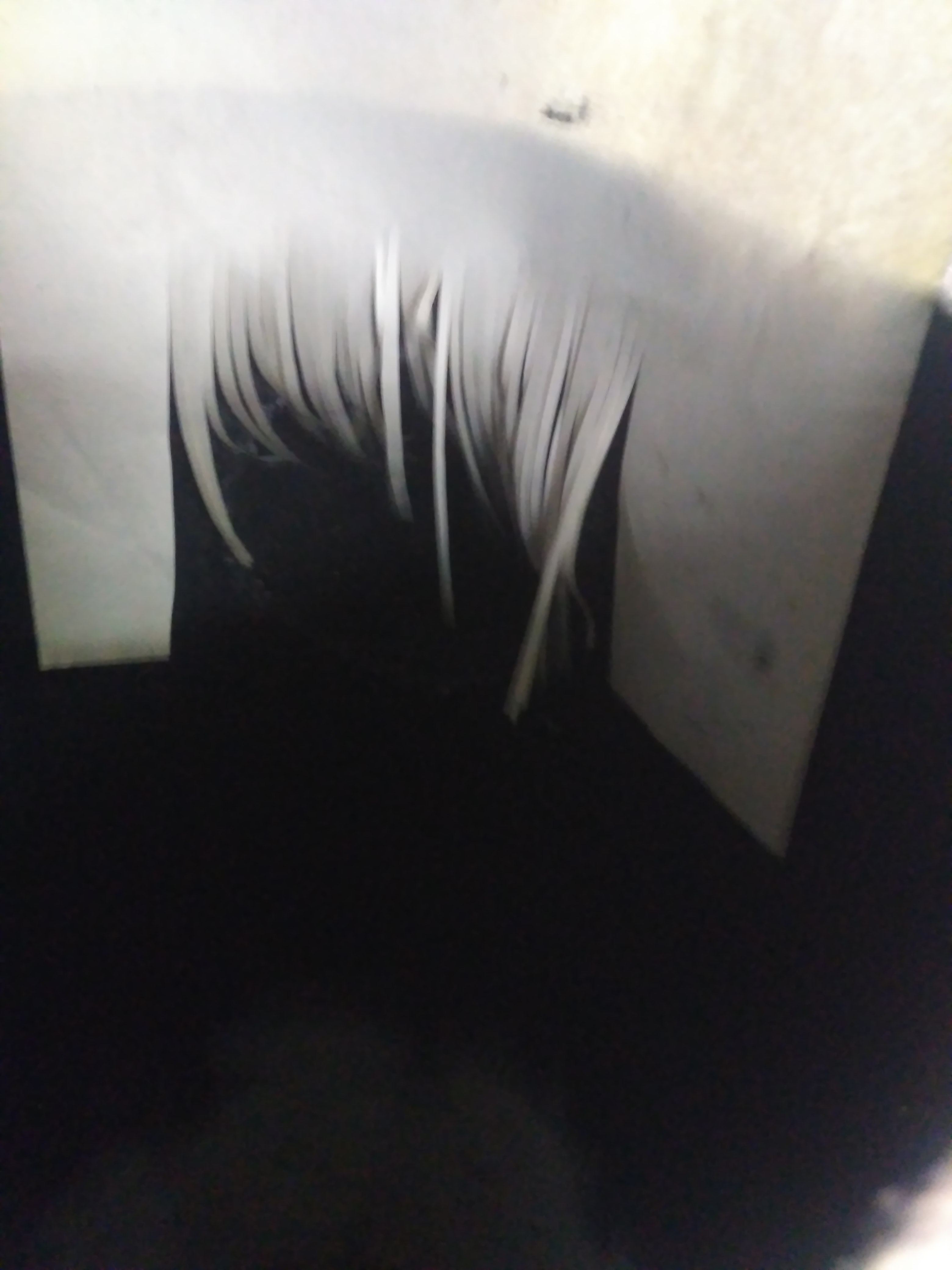

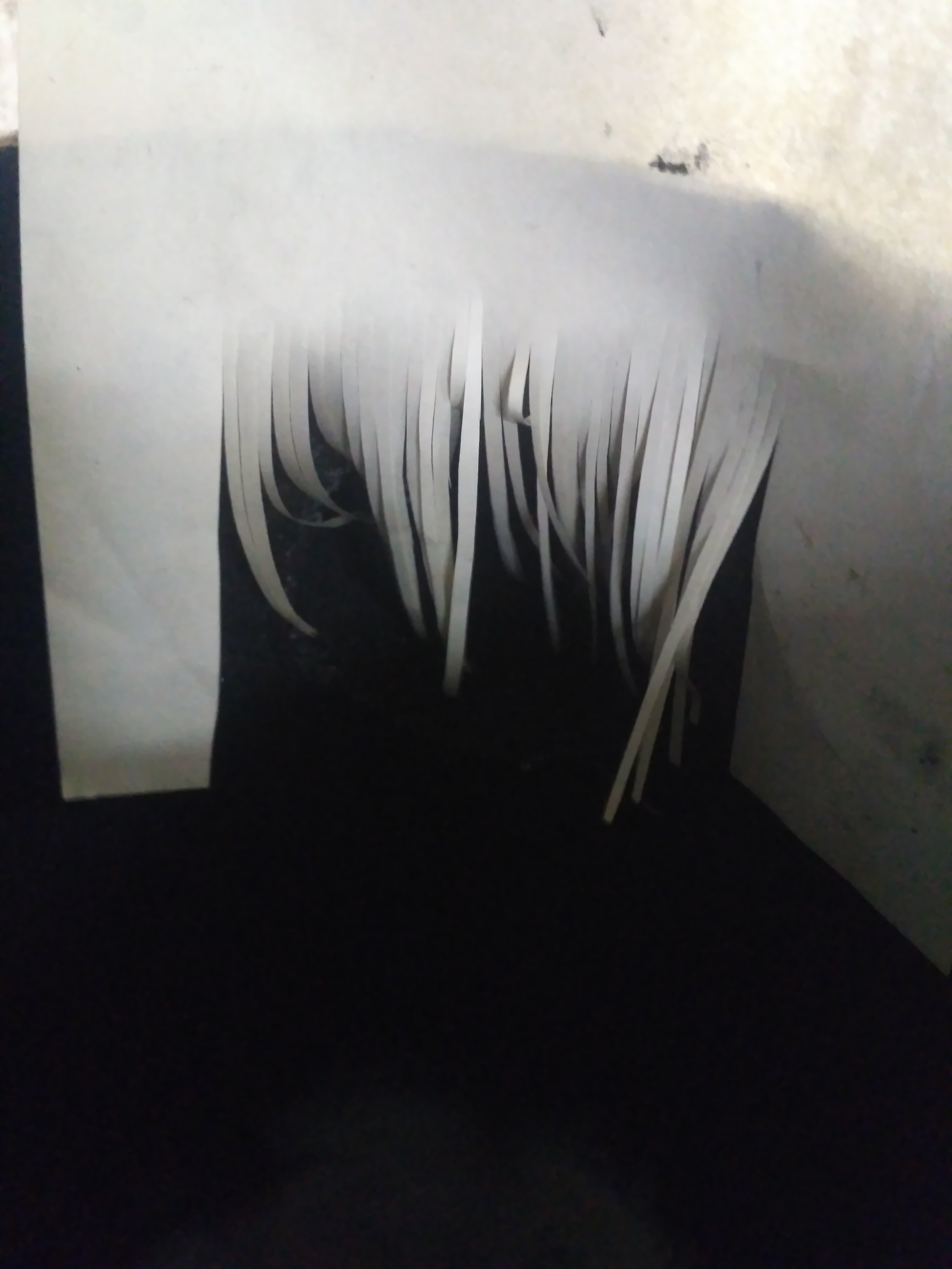

    Не совсем понятно. Накидал схемку стакана (ниже) от руки - у Вас так?
    Посмотрел видео работы Вашей печки.
    Судя по видео, в Вашей печи, при работе, создаётся избыточное давление.
    Правильнее - должно создаваться отрицательное давление в камерах печи (и в атмосферных и в наддувных) при любых режимах работы.
    Ещё раз проверьте тягу дымохода, например: зажгите газовую горелку и потихоньку подносите пламя горелки к отверстию трубы выхода отработанных газов из печи. Пламя горелки держите перпендикулярно течению выхлопных газов, уходящих из печи в дымоход. При хорошей тяге, пламя горелки должно заворачивать, в сторону дымохода, уже на 10ти...15ти сантиметрах, от отверстия выхода отработанных газов из печи.
    Если Вы проверяете тягу обычной зажигалкой, например, если я подношу зажигалку к теплообменнику (выход отработанных газов в теплообменник) , то пламя зажигалки просто сдувает.
    P.S. Скиньте схему Вашего дымохода.

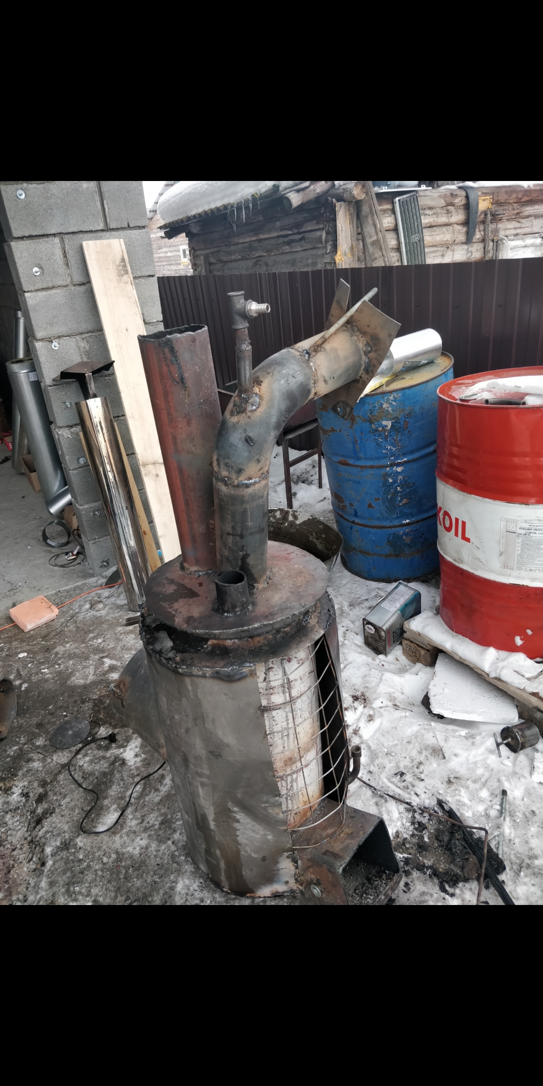

  14. bazele
    Пробуйте, от направления вращения крыльчатки очень сильно зависит напор воздуха.
    Возможно после чистки печи вы изменили полярность подключения.
  15. Risk666
    Risk666 Эксперт форума
    17 янв 2019
    347
    116

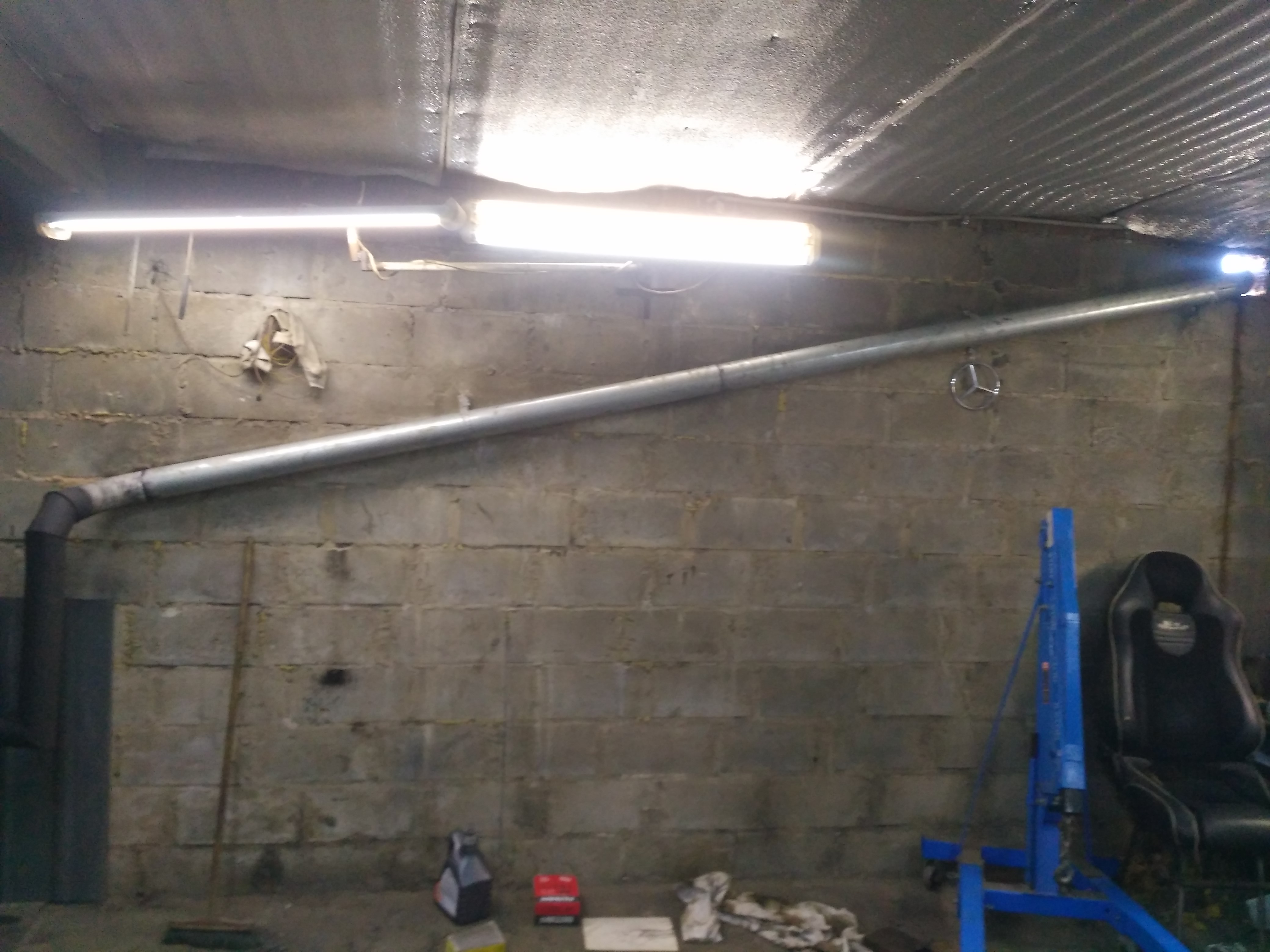

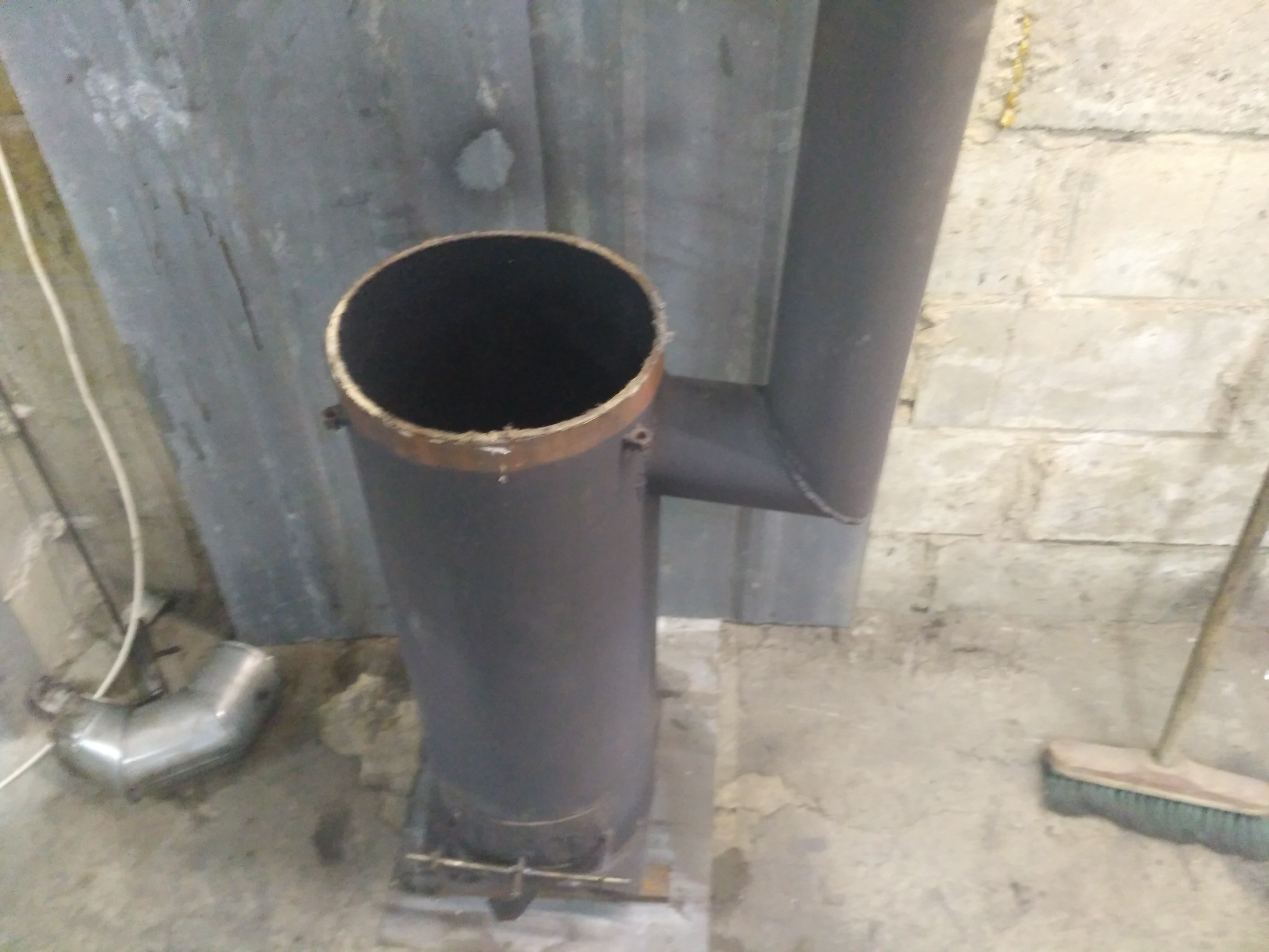

    Дымоход весь сфотографирую скину

    116

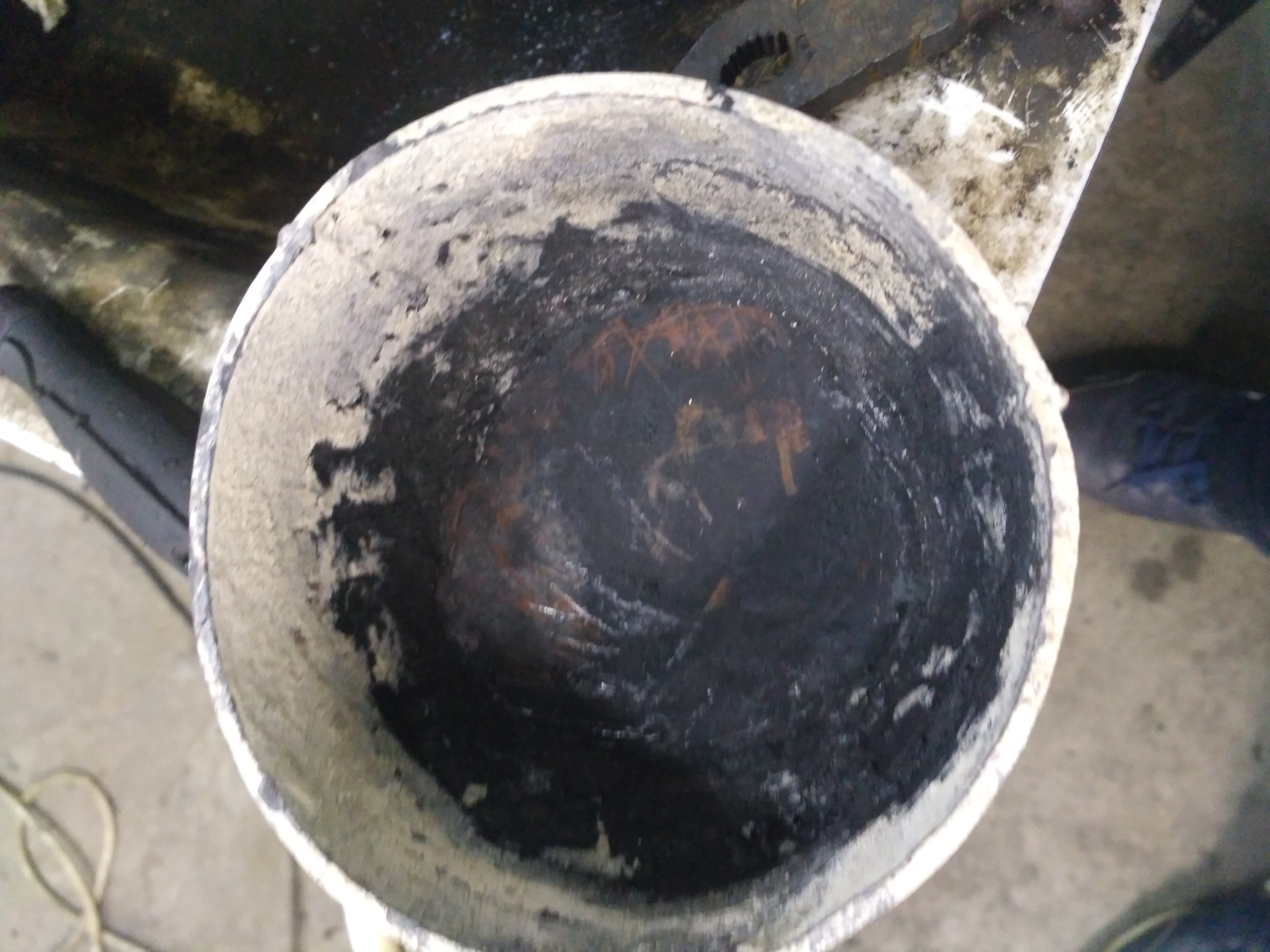

    Дымоход такой- по стене 5 метров, потом колено 45° и ещё 2метра Все что внутри я разбирал, проверял, не снимал только уличную трубу.
  19. Risk666
    17 янв 2019
    347
    116
