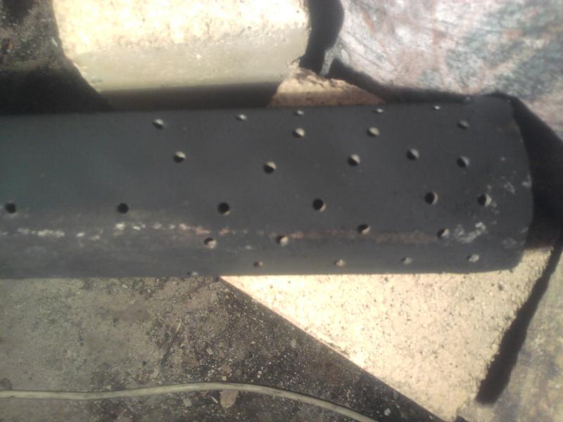

    Требуется совет: печь на отработке с наддувом гаснет
    Всем доброго вечера. Прошу совета. Не так давно сделал печь на отработке с наддувом . Печь разжигается быстро, мин 15 (для розжига наливают соляры), все вроде как положено - синее пламя, дыма нету, дымоход ф110, 4.5 метра.
    В печке образуется немного сажи, но думаю так и должно. Но все дело в том , что когда печь разгорается, то начинает гудеть (резонировать).
    Когда выключаю - надув печь тухнет.
    Как сделать, чтобы печь могла гореть потихоньку без наддува? Заранее спасибо!!

    У печи с наддувом и у печи без наддува совсем разные отверстия в дожигателе, настраивается или то или другое, с наддувом в разы лучше и надежнее. Начинает гудеть от избытка топлива. За время разогрева топливо в печи накапливается, затем выгорает все накопившееся и только после этого устанавливается нормальный режим работы, запускать ее то же нужно научиться.

    Большое спасибо за совет. Сегодня проделал кое какие процедуры с печкой. Сделал больше отверстий (3мм) и внизу трубки наддува сделал отверстие больше - попробую выложить фотки. Теперь печка горит и без наддува.

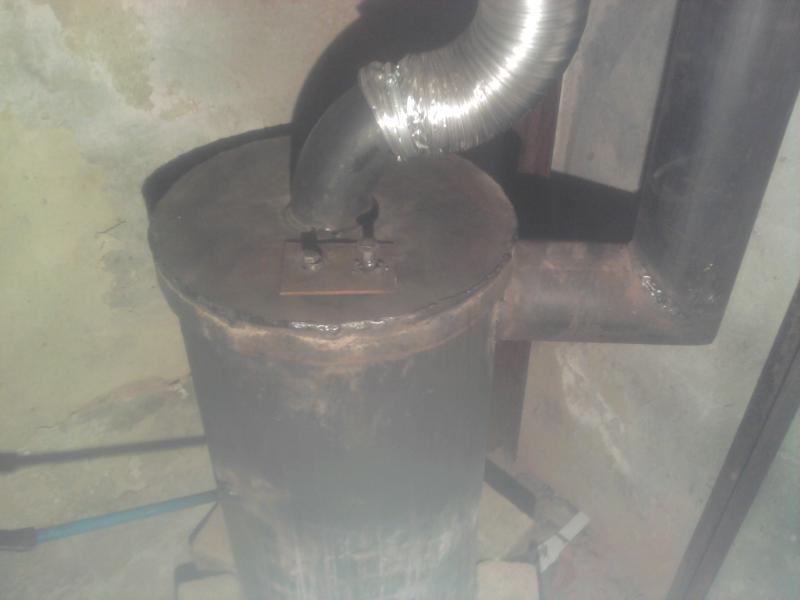

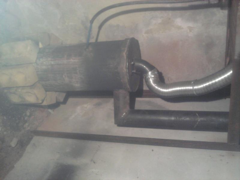

  10. Митяня
    Митяня Участник
    6 мар 2012
    Re: Требуется совет: печь на отработке с наддувом гаснет

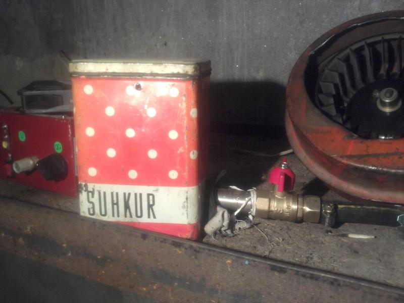

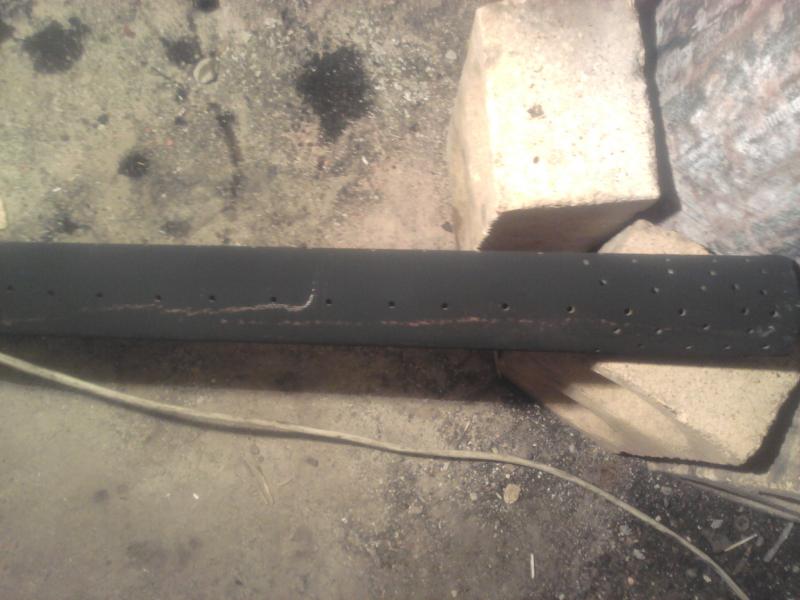

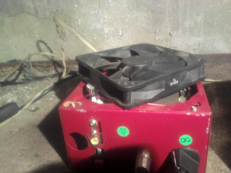

    Это фото моей печки. Может кому будет полезно посмотреть. С удовольствием поделюсь своим опытом.

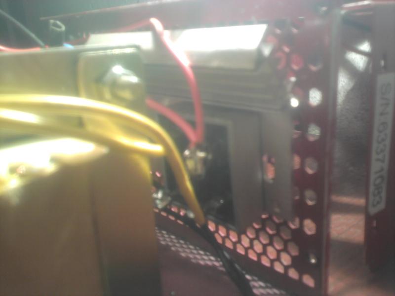

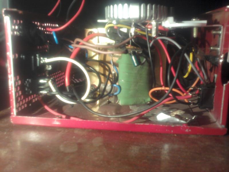

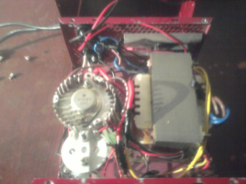

    Доброго дня суток, вижу что с электроникой Вы на ты , по фото блока питания:victory:! Сегодня спалил диод на диодном мосте, блин. И с связи с этим и вопрос -может разбирали компьютерный блок питания, там уже стоит диодный мост PX ??-138 PVL 405. Он, я там понял, стоит на 220 вольт, но я в электронике тот ещё спец:blush2:, что если его оставить на долго на 12 вольт, к примеру, на весь день:blush2:?:mdaaa:Кратковременно цеплял немного греется!Вот что о нем пишут тут 4A/600V RS405 (PBL405) ДИОДНЫЙ МОСТ ? Электронные компоненты и радиодетали в Перми Максимальный прямой (выпрямленный за полупериод) ток: 4А. Т. е. его можно прикрутить к двигателю от москвичёвских (дворников). Пишут вроде жрёт до трёх ампер?Ну или на улитку, хотя он наверно больше ест ампер???На обоих двигателях гост 12 и про амперы и ваты ничего не написано, а по маркировке на двигателе (дворников) вообще нет только гост и тд итп , а на втором маркировка есть - МЭ 11, но вода одна только находится. В общем хотя бы прикрутить к двигателю от москвичёвских (дворников)????Вот ВОПРОС???:scratch_one-s_head:
    Заранее благодарю за ответ!:thank_you2:

    К двигателю дворников можно прикрутить. При условии, что он с регулятором оборотов и не будет использоваться на полную мощность. К вентилятору лучше не надо, без запаса получится.

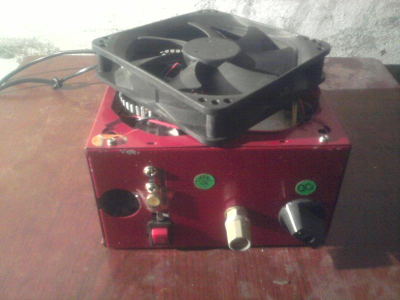

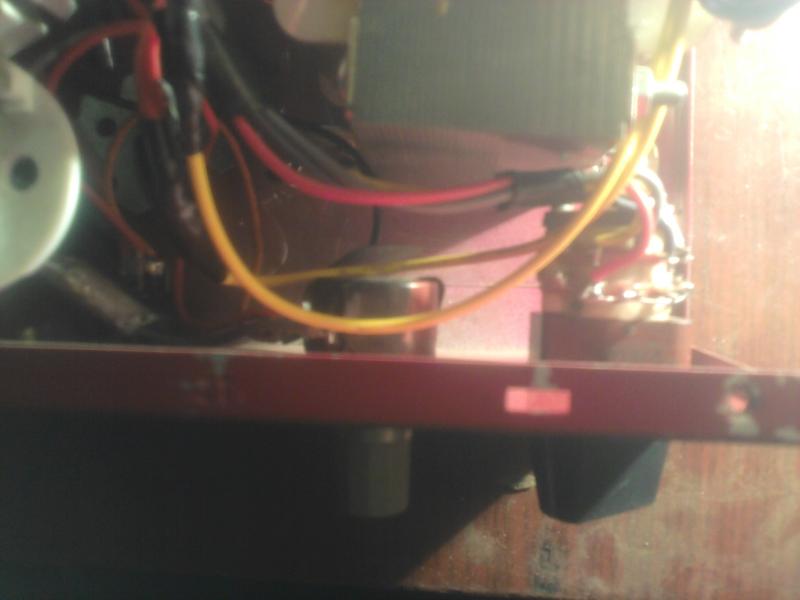

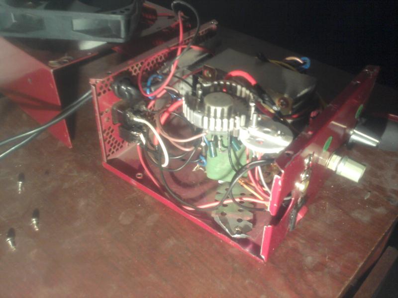

  13. Митяня
    Митяня Участник
    6 мар 2012
    Привет. Ставить диодный мост для моторчика надо такой, как фото, он у тоже греется, я посадил на радиатор.
    Сначала я включал его так, без радиатора, под нагрузкой и сильно начал греться. Сам диодный мост до 5А. А трансформатор я взял от старого UPS. Если интересно, то могу рассказать как подключить.

    Погууглите в интернете диодный мост KBPC5010 (буквы аглицкие) 50 ампер за копейки.
