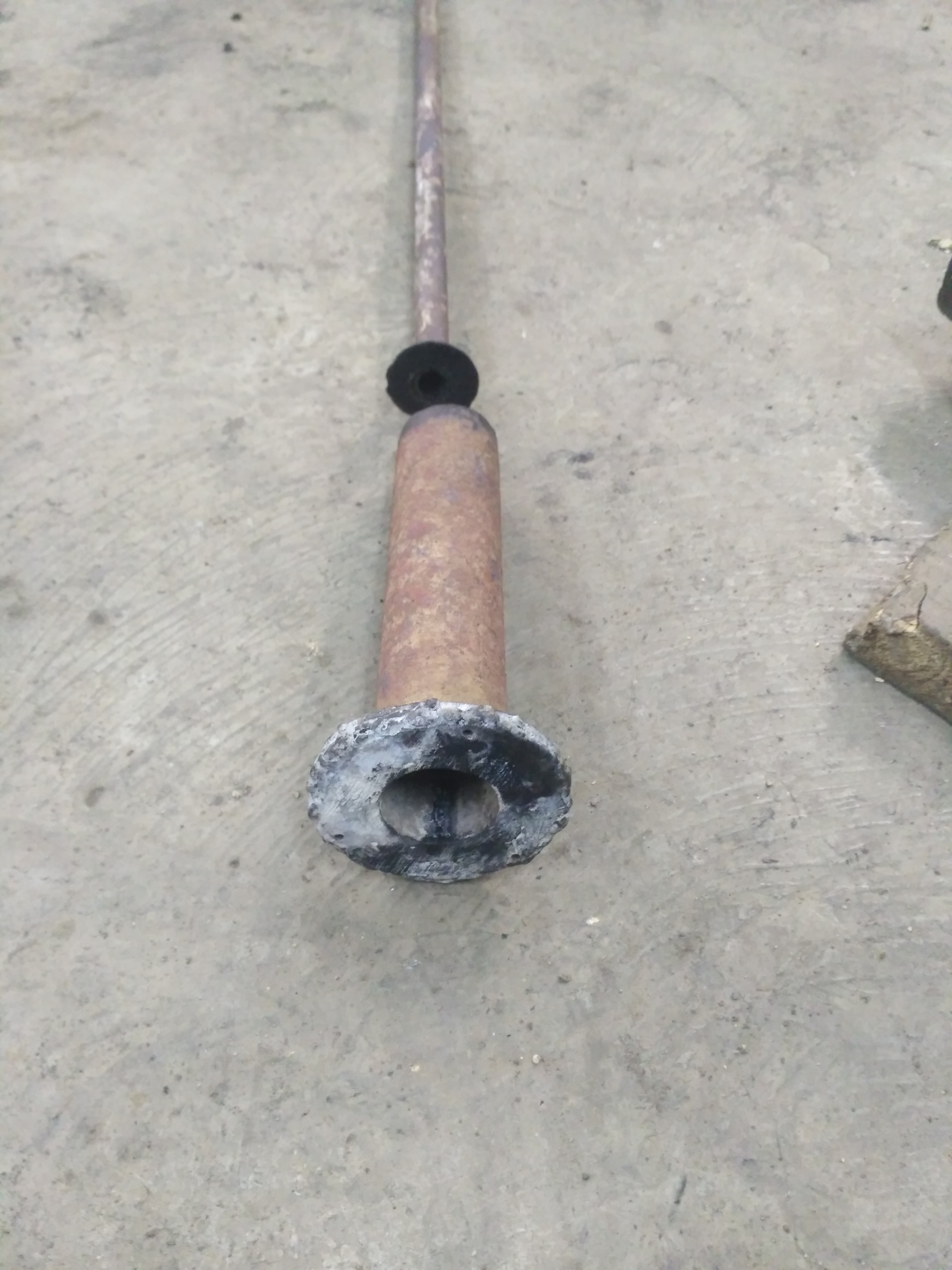

    Вот ещё какая вещь, открываю пв-горит в чаше, закрываю пв-горит в печи, но горит густым огнём желто красным.
  3. Risk666
    Risk666 Эксперт форума
    17 янв 2019
    347
    116

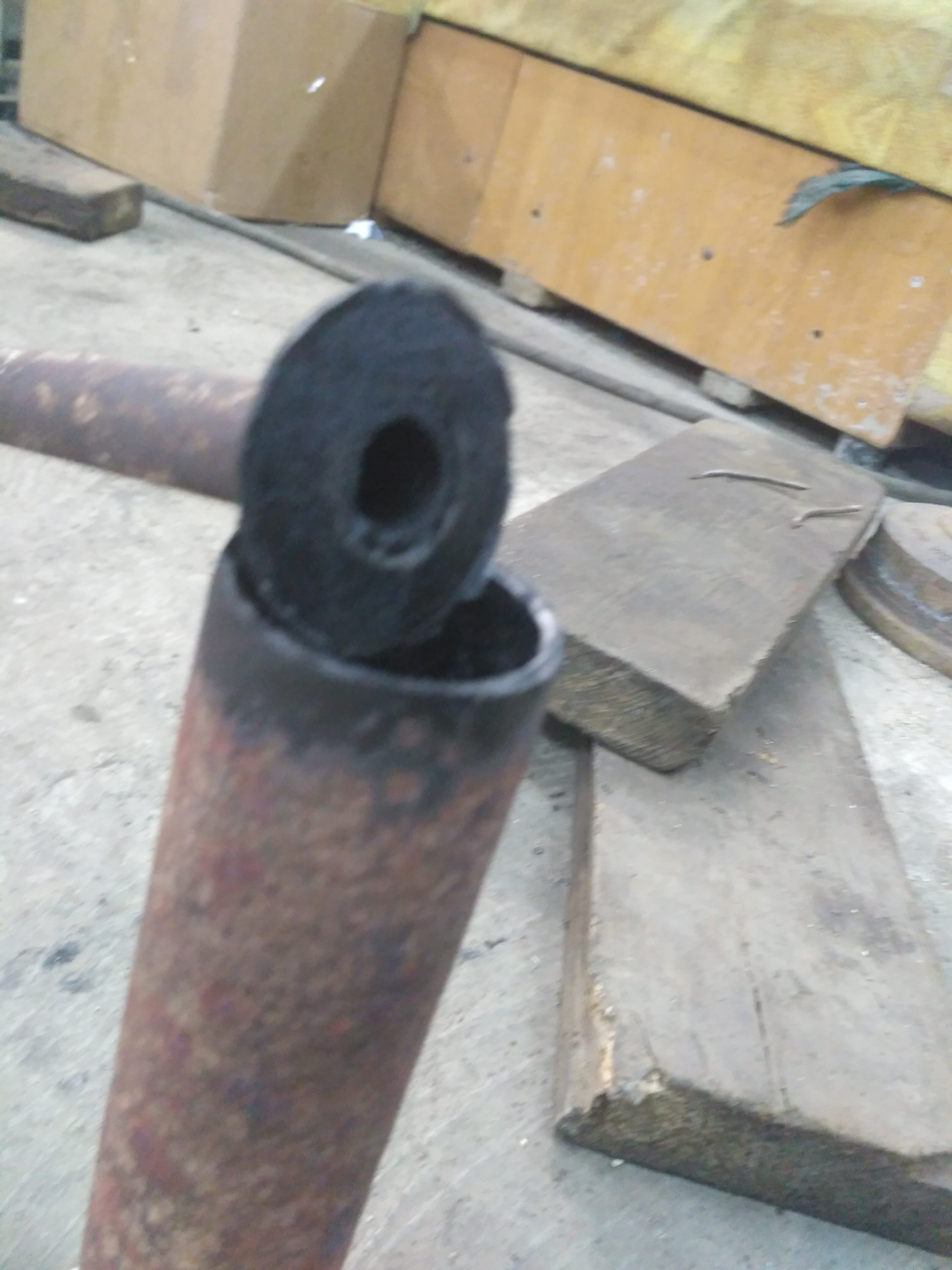

    Сколько раз доставал дожигатель покрыт он весь черной копотью, слой мм так 2-3, отверстия в дожигателе в этой копоти как впалые, раньше дожигатель был чистый даже после месяца работы.

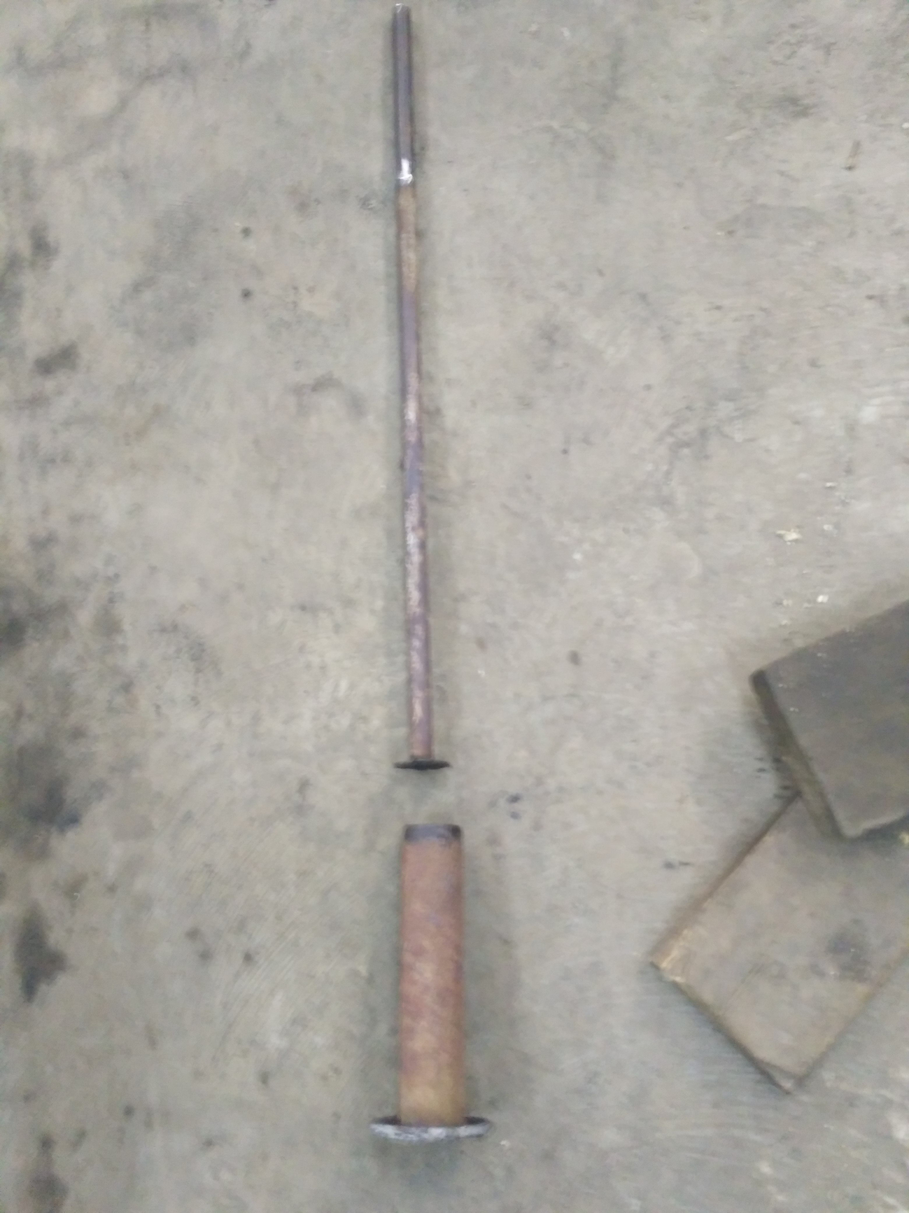

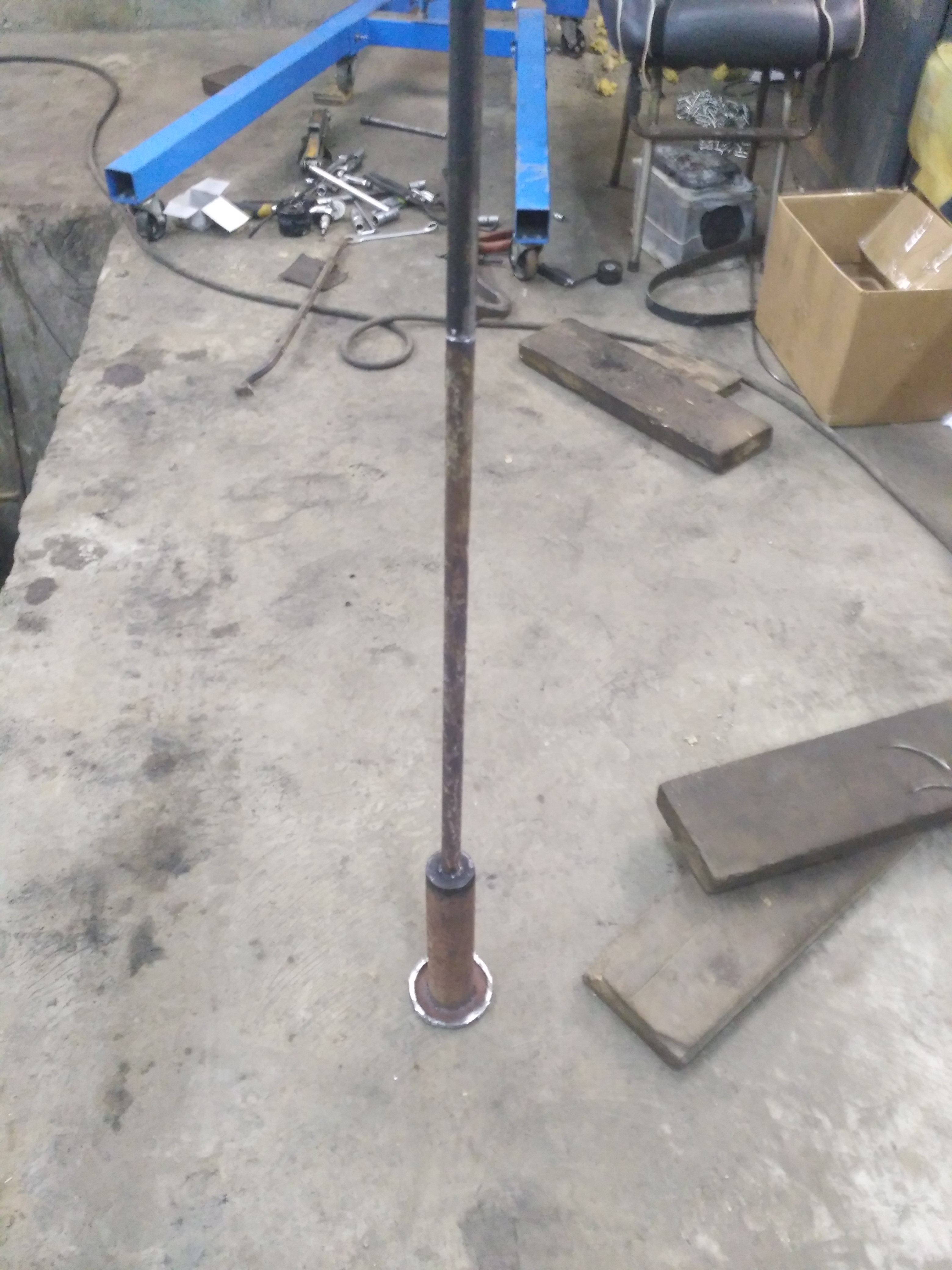

    Изначально конструкция дожигателя была без стакана, трубка масло подачи часто забивалась, здесь мне подсказали про стакан и я начал внедрять его в свой дожигатель, в торце вырезал отверстие диаметром со стакан, к стакану приварил круглую шайбу сделанную из металла 2мм и к ней трубку маслоподачи, так вот когда свареный стакан с масло трубкой я попытался вставить в дожигатель, мне помешал сварной шов стакана с шайбой и я этот шов сточил в этом и был косяк, потому как сейчас разобрав дожигатель там оставала оч. маленькая толщина.
  8. Risk666
    17 янв 2019
    347
    116
    И в том соединении,все просто лопнуло и держалась на одном сантиметре.
