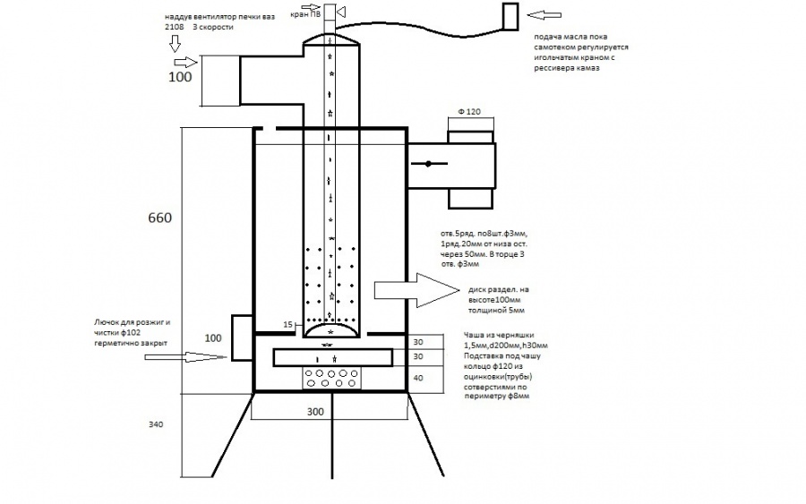

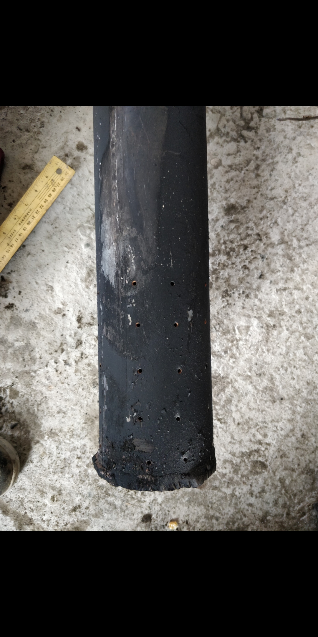

    Как я понимаю мне нужно диск подымать и делать его в Ровно с дожигателем?
  2. Risk666
    Risk666 Эксперт форума
    17 янв 2019
    347
    116
    Похоже на большое количество отверстий, либо на большой диаметр отверстий.

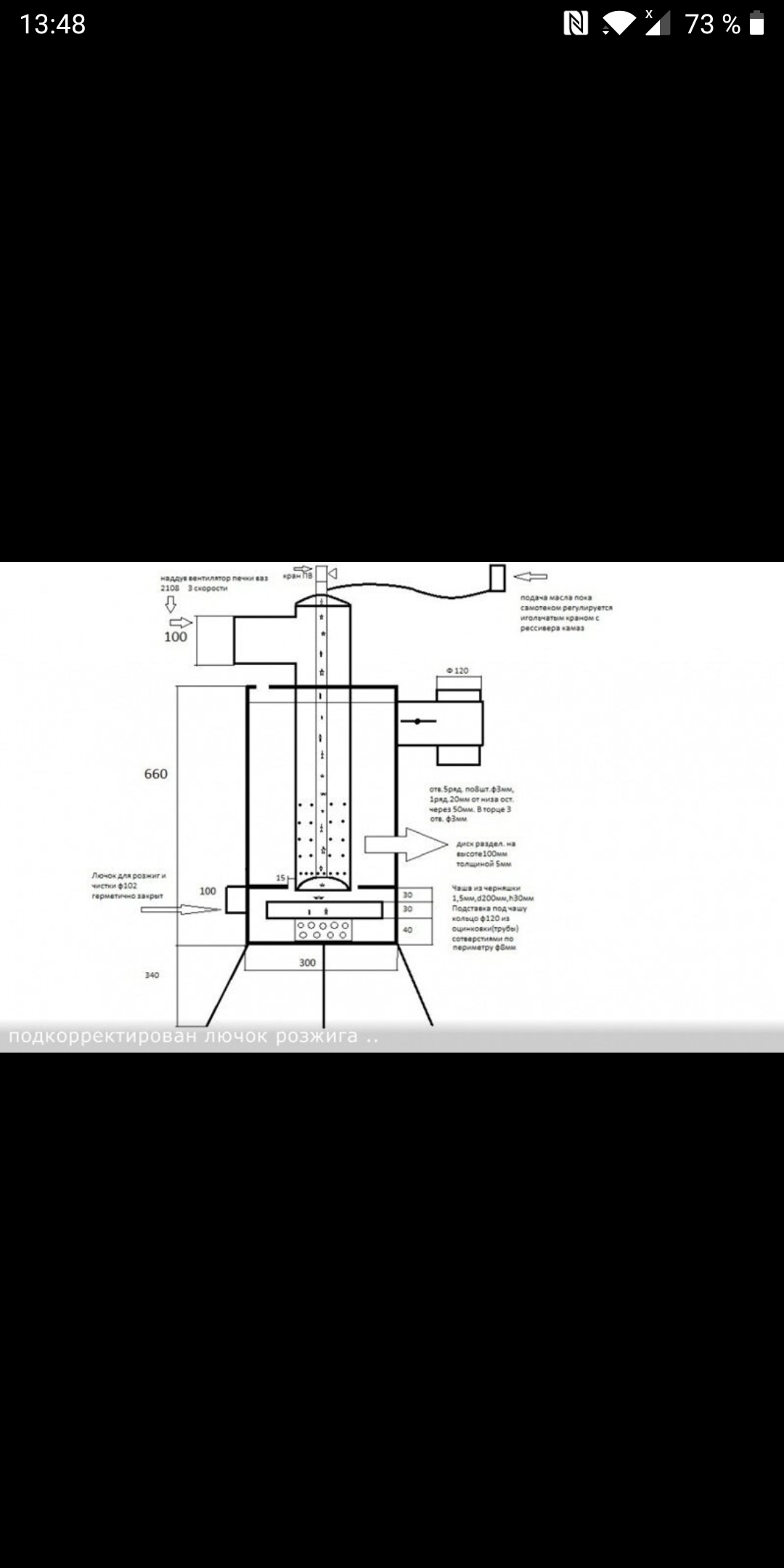

    По какому чертёжу изготавливали?
  6. nexx360k
    nexx360k Постоянный участник
    16 фев 2019
    39
    Так это спасибо! Тогда диск мучитить пока не будем )) делать 5 рядов отверстий по 8 штук диаметром 3мм?
  7. nexx360k
    16 фев 2019
    39
    Я вот по этому... Но дожигатель я сверлил сам )

    Если дожигатель у вас не по чертёжу, то скорей в этом причина, все зависит от величины и количества отверстий
    nexx360k нравится это.
  9. nexx360k
    16 фев 2019
    39
    У меня отверстия 3.5мм )) их наверное многовато . Расскажите как у вас пожалуйста

    Смотрите чертёж который вы показали, в нем все изложено.

    Я не понимаю про первый ряд )) можете объяснить )

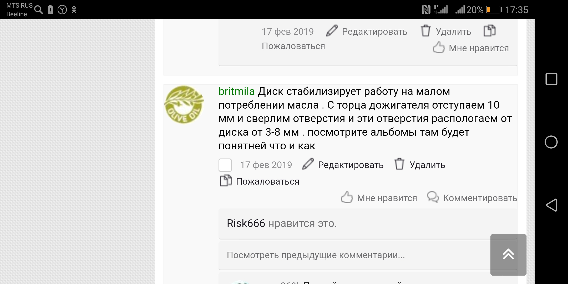

  12. Ivanyonok
    Доброго времени суток.
    Ув. nexx360k, в Вашем профиле, ув. britmila подсказал Вам размеры, высоту 1го ряда отверстий ВВ над диском.
    С уважением.
    Risk666 и nexx360k нравится это.

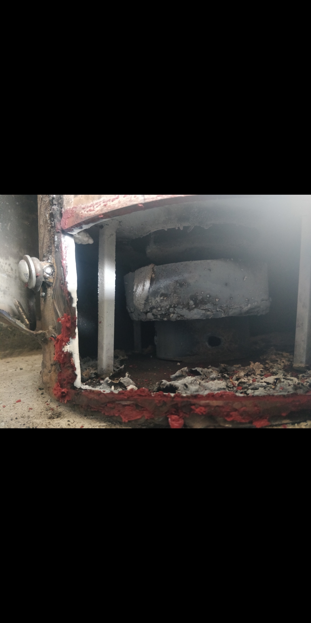

    Ув . nexx360k У Вас гул как в помещении самолёт взлетает [​IMG]. Далее обратите как стоит диск к зольнику . Он должен стоять выше и отделять первичную камеру от вторичной .

    Вот это моя самая грубая ошибка! Вы очень умны если заметили это по фото! Спасибо вам! Буду исправлять!

    Диск у вас тонковат, быстро поведёт его.

    Ага спасибо )) это экспериментальный диск )))

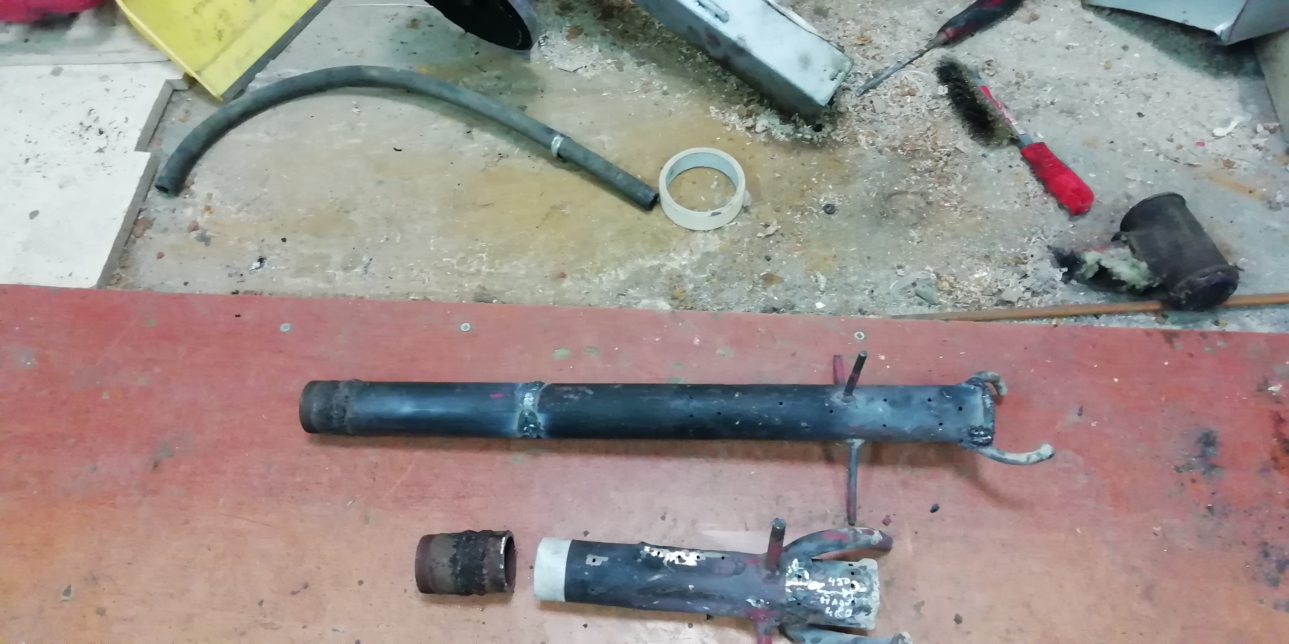

    посмотрите пожалуйста дожигатель ) труба 108 с низу есть три отверстия диаметром 3.5мм... все отверстия 3.5мм ) расстояние между ними примерно по 5см )
    В планах на.завьра в нижнем ряду насверлить больше штук

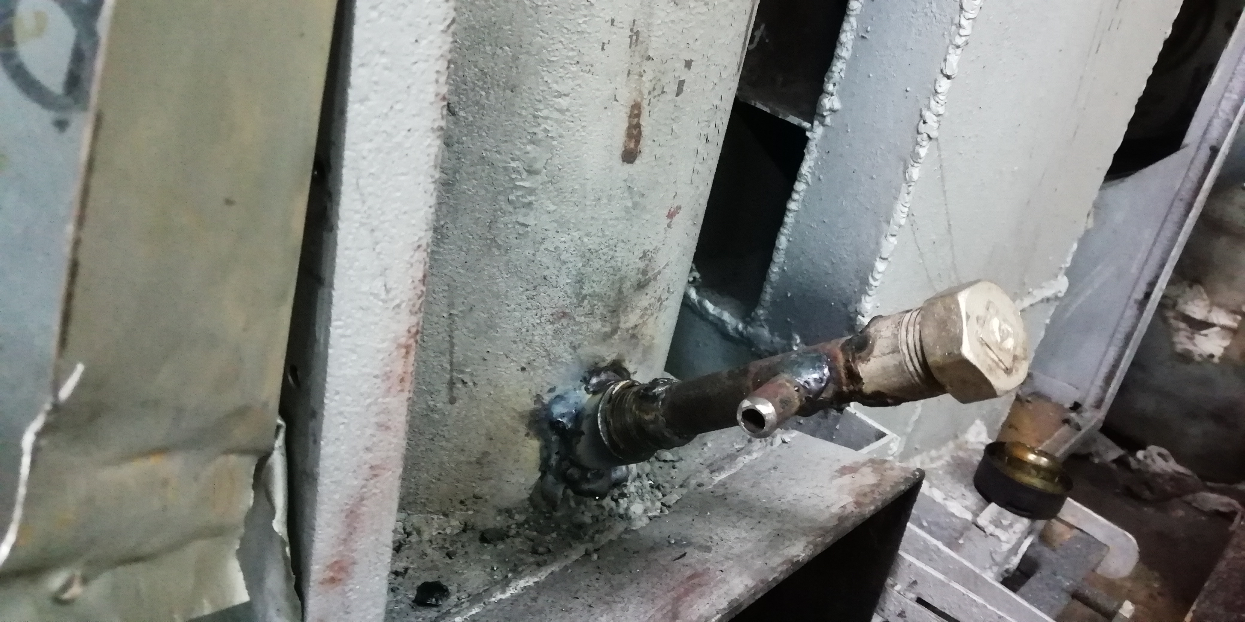

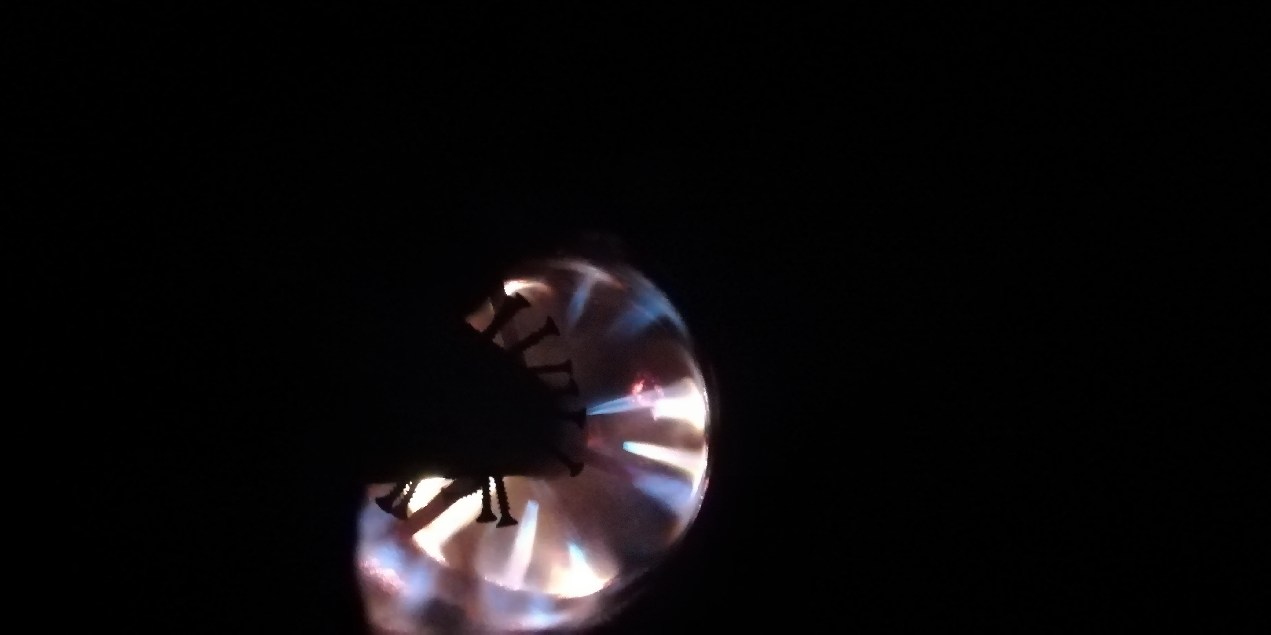

    Доброго времени суток. Вчера произошло закоксовывание конуса кончика дожигателя - поленился почистить дожигатель, работал более недели. Вообщем, масло пошло, через первичку, в дожигатель и в канал вентилятора - закоксовало частично отверстия ВВ дожигателя, и более литра отработки вылилось на пол.
    В результате изготовил свою любимую боковую подачу масла (наподобие, как на горелке Мастератти), изготовил новый дожигатель, из двух старых и отреставрировал дожигатель, который закоксовало. Факела в печи синие, с ярко белыми прожилками. На фото горение на отреставрированном дожигателе, с изменёнными настройками, с регулируемой первичкой и с боковой подачей топлива, в чаше огня нет.
    Маслоподача, имеет кончик трубки, вставляемый в камеру, из нержи d10mm.
