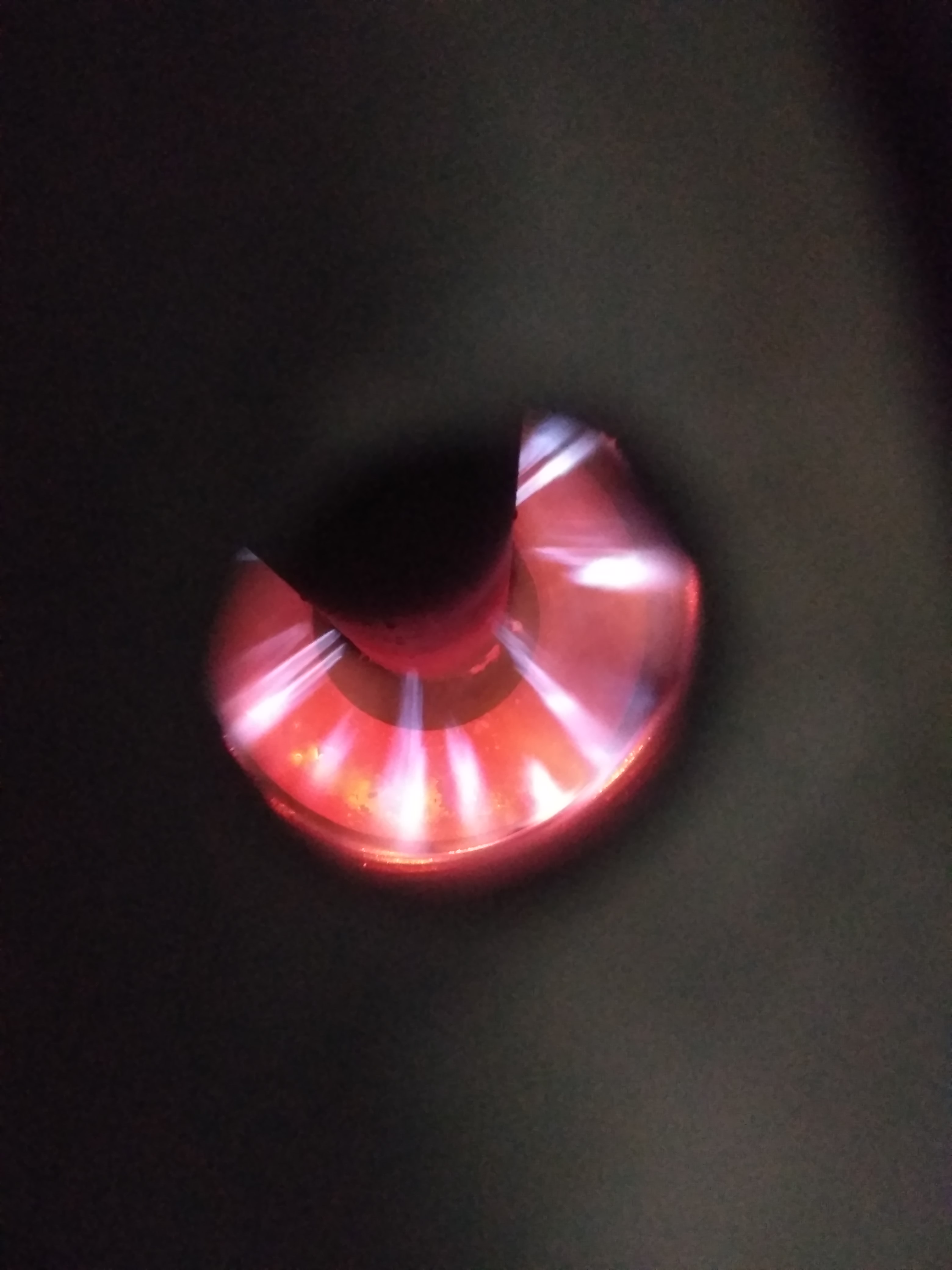

    Судя по видео, мало вторичного воздуха. Виден всплеск из чаши, это или первичный воздух прорывается, или диск разделительный надо приподнять, чтобы вторичный не задувал в чашу. Попробуйте для начала приподнять чашу на 5..7мм от дна. Замерьте, сколько литров воздуха подаётся по дожигателю вторичного воздуха.

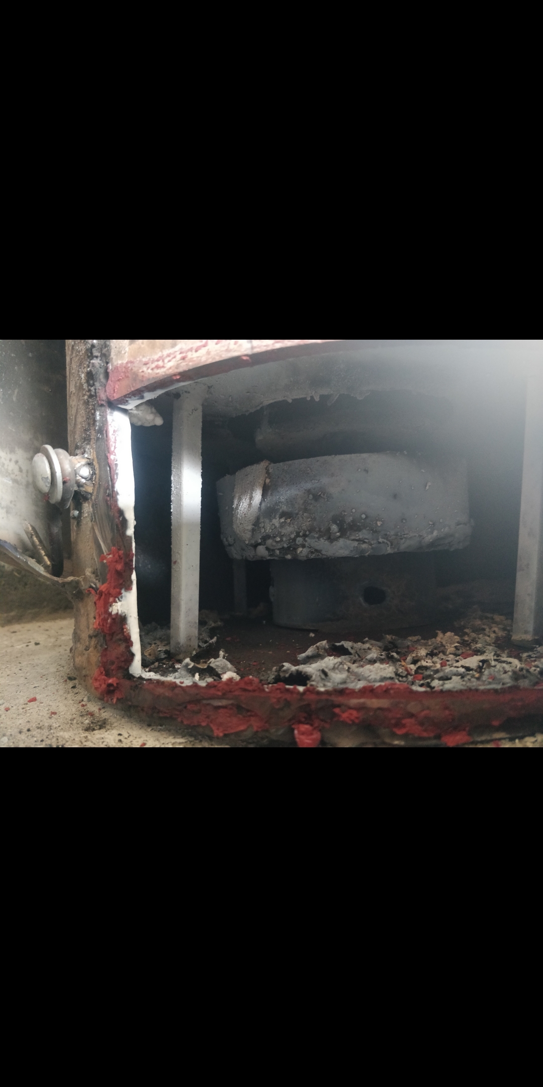

    у меня вот так чаша стоит :(

    Подложите под чашу керамическую плитку, её толщины хватит для эксперимента. Замерить температуру чаши есть чем?

    Рекомендую печь от пола приподнять. От пола тоже охлаждение чаши идёт.

    Я думаю что у меня диаметр отверстия большой .. я не нашёл сверло 3мм сделал 3.5мм.. щас переделаю...)

    Я вторичку 2,2мм сверлил, но у меня дожигатель полтинник был.

    Сделал отверстия меньше.. пламя поднимается вверх

    Цвет пламени изменился?

    Ну стал более жёлтый... ) Капец не знаю что делать :( очень много огня, аж в трубу дымохода подымается!!!

    Много первички.
    Если изготовили по схеме - всё работает.
    Я перепробовал многие дожигатели, выложенные на Термопортале, также настраивал дожигатели самостоятельно (настраивается очень легко, после 5ти-6ти дожигателей, Вы уже настроите любые свои настройки дожигателей интуитивно, тем более с регулируемой первичкой, что там настраивать?) - всё работает и греет. Вопрос в том, нету ли у Вас подсосов через лючок, герметично ли сварена печь, нету ли трещин в основной трубе и дожигателе, и если все условия выполнены, то настроить печь нет ничто.
    Если у Вас где-то подсосы, да хоть зарегулируйтесь печь - из дымохода может дыма и не быть, а вся печь и дожигатель в копоти. Говорю так, потому что проходил через это.
    Не видя печь в живую, просто по фото, которые не передадут всей информации, трудно понять, с чем связаны проблемы Вашей печи. Так можно только сказать: подсос воздуха, либо излишки ПВ из-за не правильной настройки дожигателя.

    Спасибо за фото, по вашему фото видно что дожигатель на приличном расстоянии от диска. Будем увеличивать отверстие диска!

    Чаша у меня высотой 80 и диаметром 130, от дна печи от делают приваренные гайки м8 к чаше.

    Раньше была чаша 130 с высотой бортика 25 на ножках, из неё шлак высыпается на дно печи за 10 часов работы поэтому и поменял, чтобы чистить одну чашу, а так работали одинаково.

    Всмысое, чаша 8 сантиметров глубина?

    Ну да
