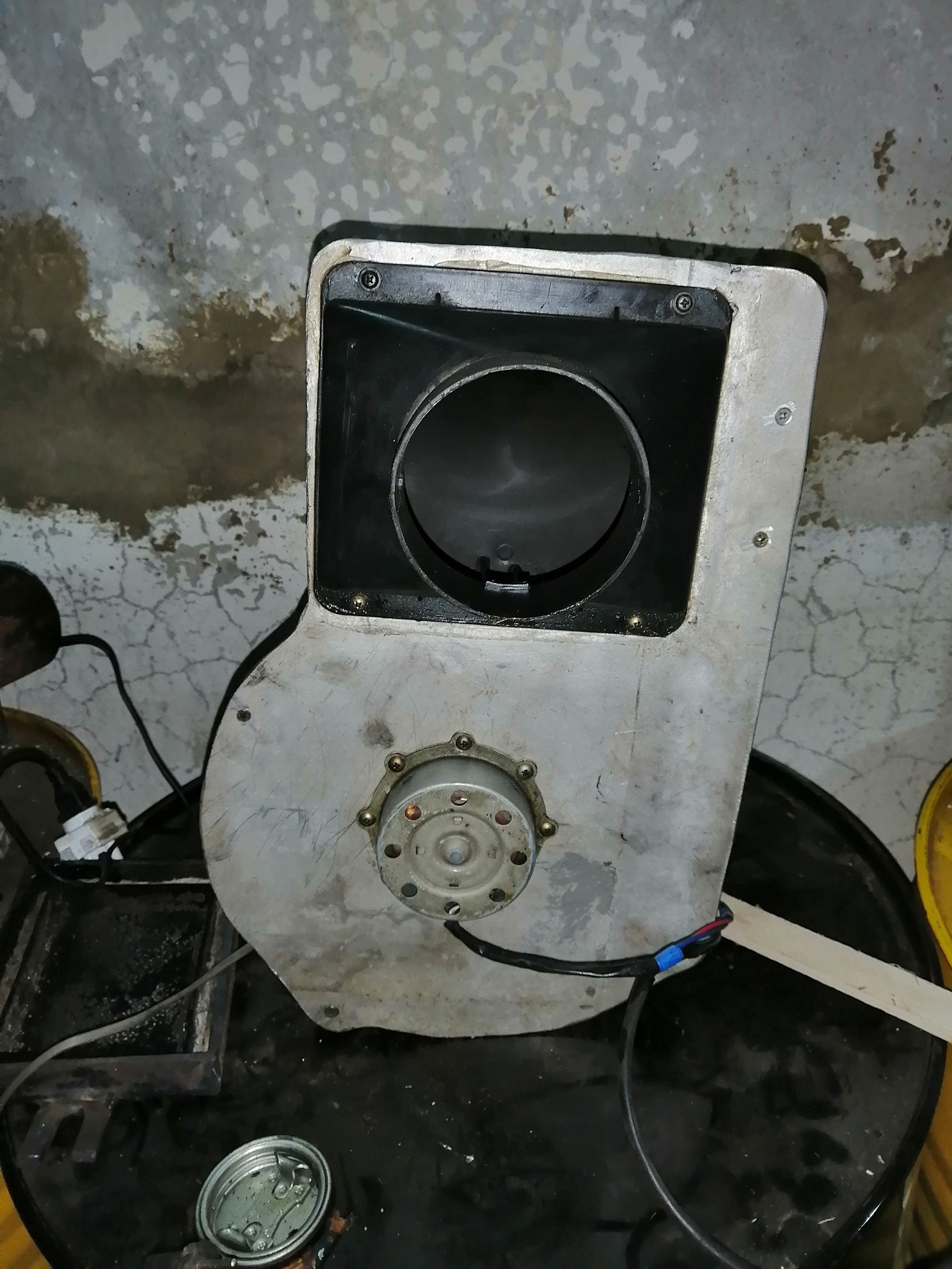

  8. vasyk
    vasyk Участник
    19 окт 2010
    21
    Здравствуйте, у Вас дожиг с 89 трубы, а сама печь с пропанового балкона, а у меня печь с кислородного балона. Я вот думаю не слишком ли диаметр дожига большеват для кисл балона? И ещё раньше дутье было с китайской вытяжки, сейчас поставил крылчатка купил на али мощная но как я понимаю нужно делать регулировку подачи воздуха. У Вас я посмотрел с подачей первичного воздуха не так все просто т. Е. Пода, а воздуха а в ней ещё и подача масла, если и мА ло и воздух в одной трубе? Сейчас остынет разберу сфоткаю дожига ель.

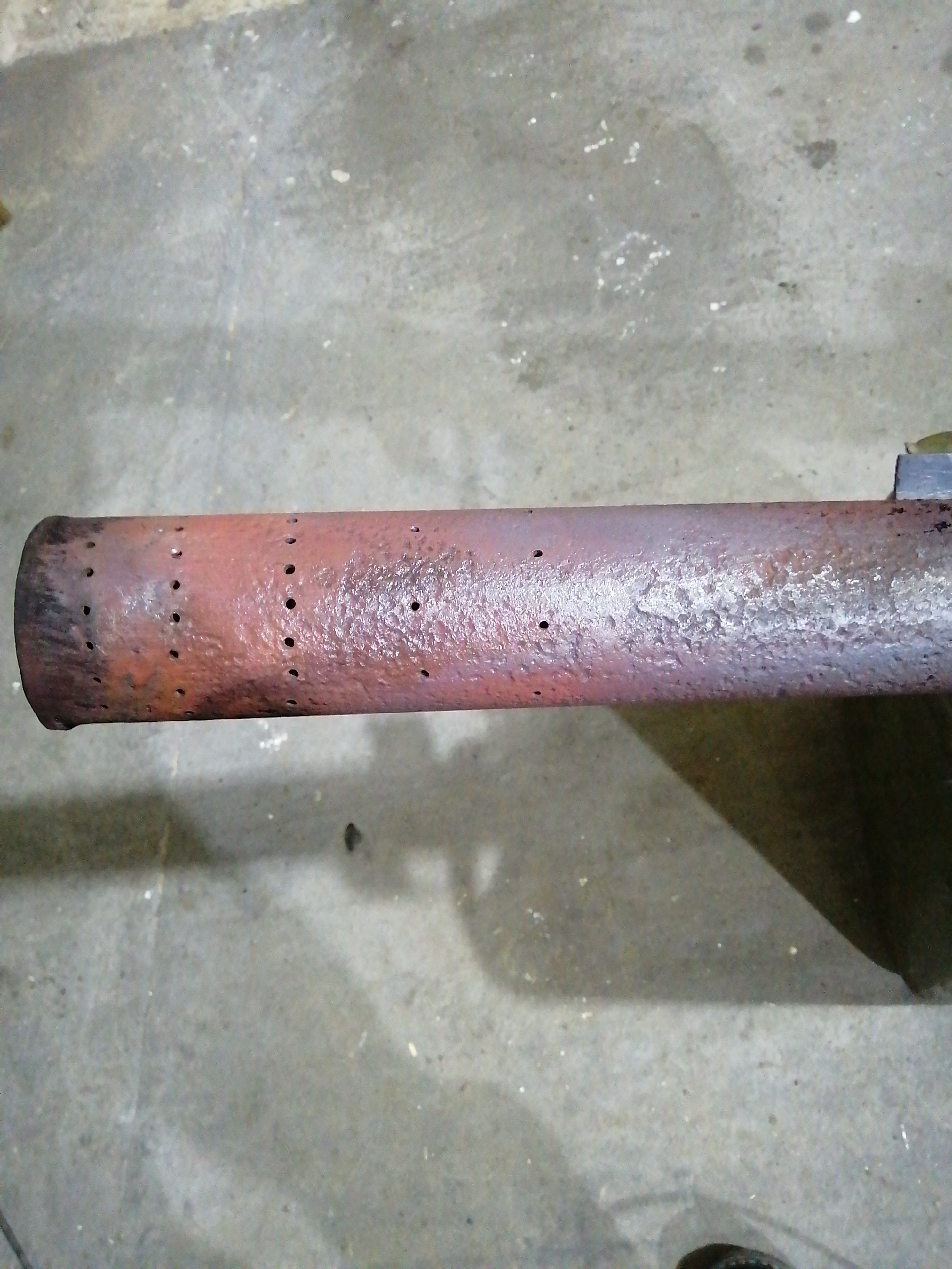

  9. vasyk
    vasyk Участник
    19 окт 2010
    21

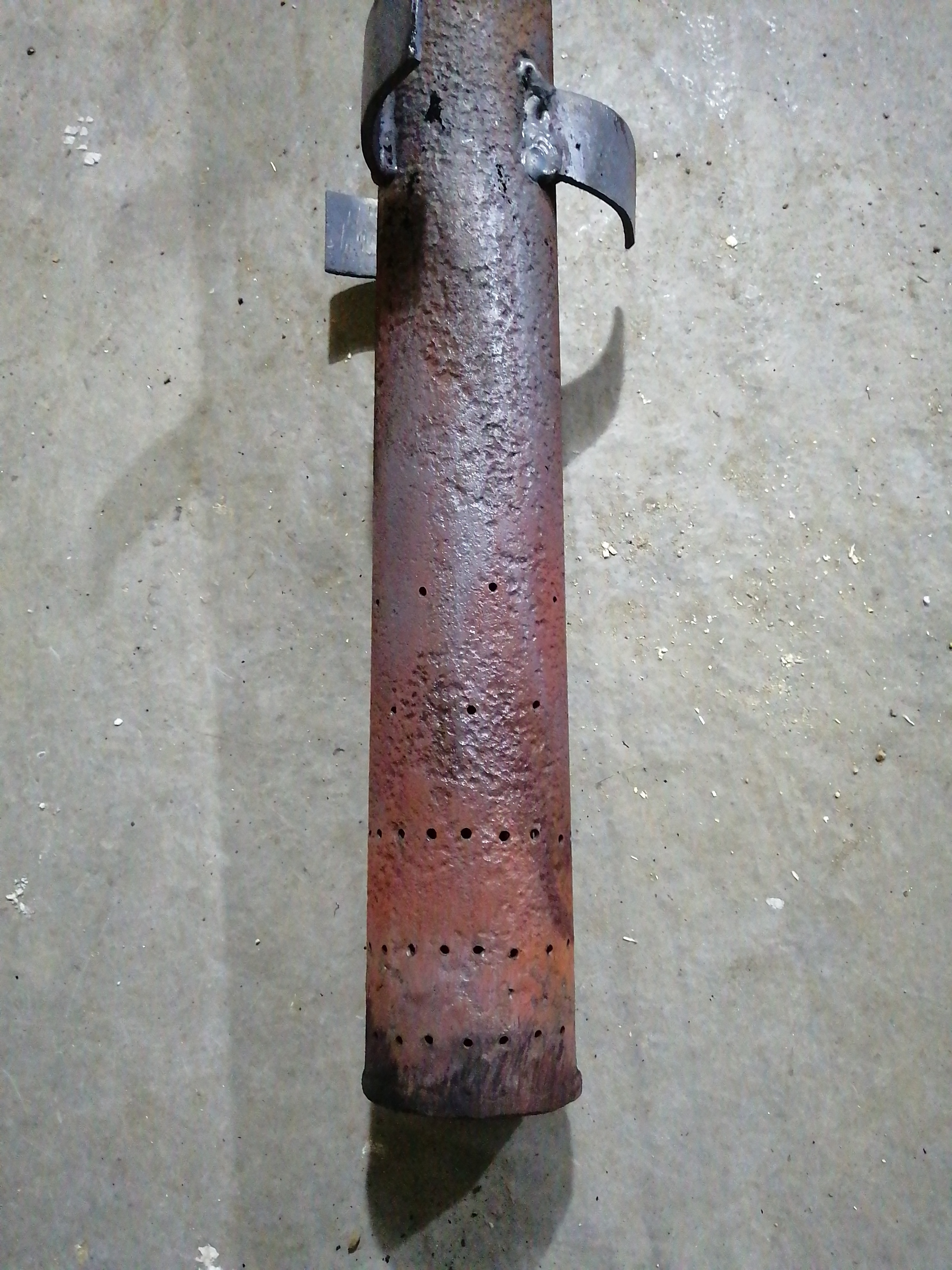

    Вот дожиг, Нижний ряд 19 шт, по2 мм. Остальные по моему по 3 или3, 5 всего 5 рядов. 4 и 5 ряды по 9 шт. Но мне кажется что горят только три ряда. Что посоветуете?

    На торце дожигателя отверстия каким диаметром?

    Диаметр дожигателя по отношению к кислородному баллону в самый раз подходящий. Воздух лучше подавать улиткой и сделать регулировку оборотов улитки, через шим регулятор. И еще несколько вопросов какое расстояние от дна баллона до торца дожигателя? Какое расстояние между рядами отверстий на дожигателе?

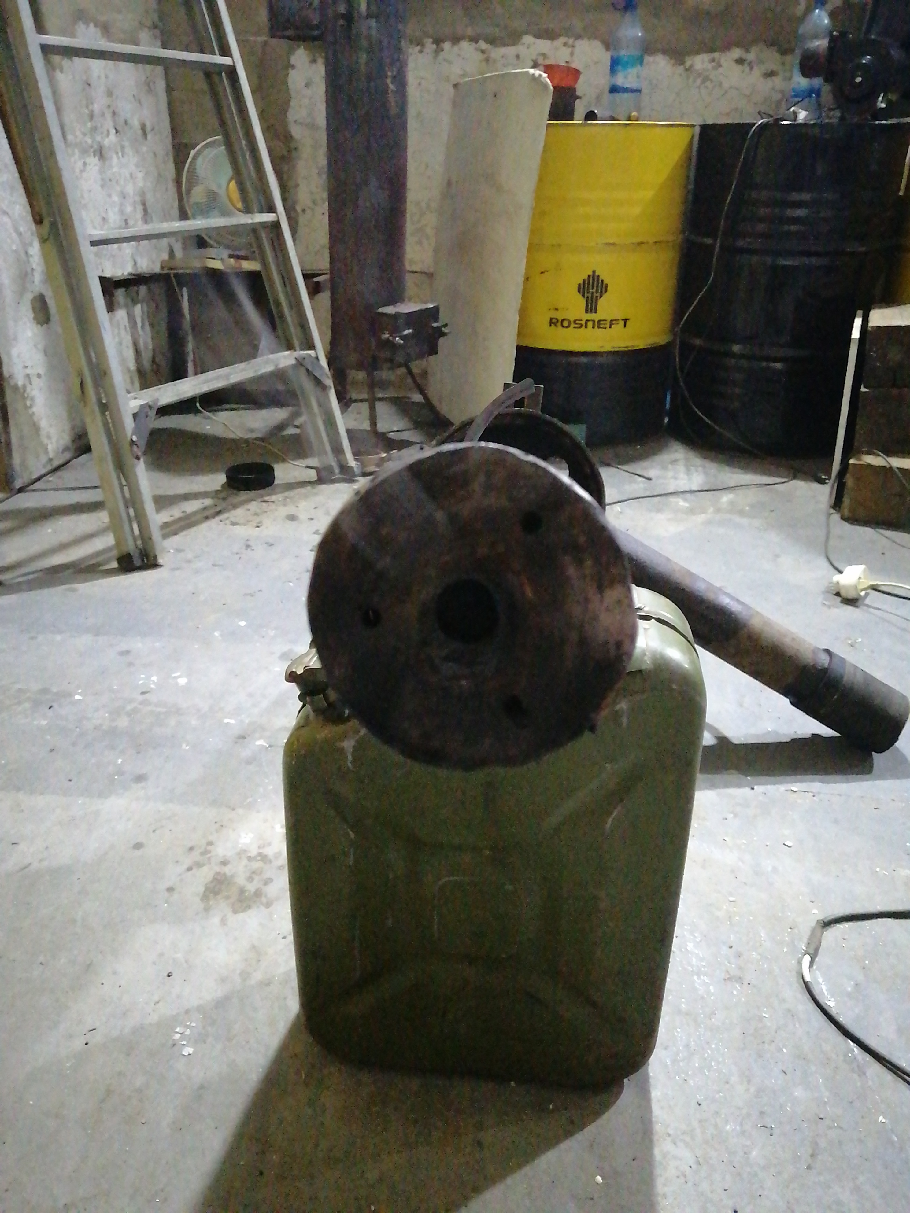

    В торце три отверстия если память не изменяет по 4 или 4,5 мм завтра померяю все расстояния и отпишусь

  16. SpongeBobTT
    Я думаю, отверстия, кроме нижнего ряда надо распределить более равномерно по высоте дожигателя. А так Вы все внизу сжигаете, тем более, что улитка мощная

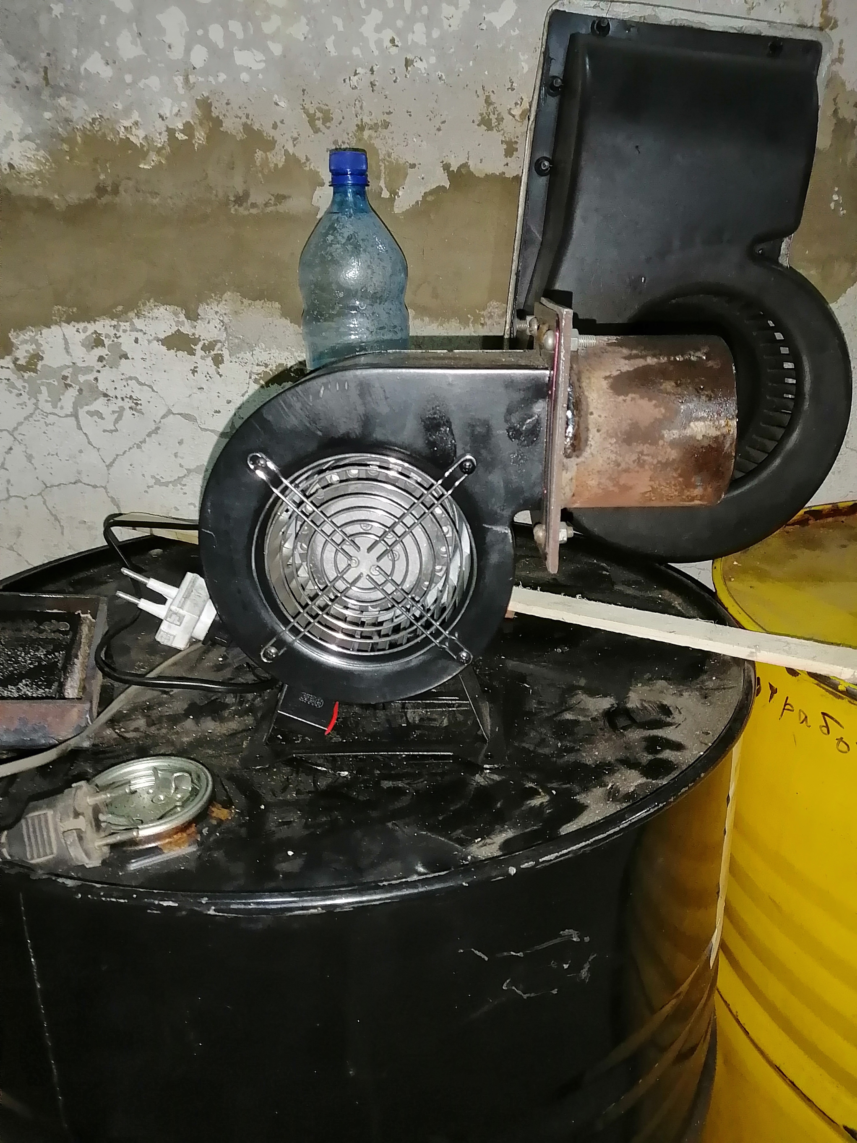

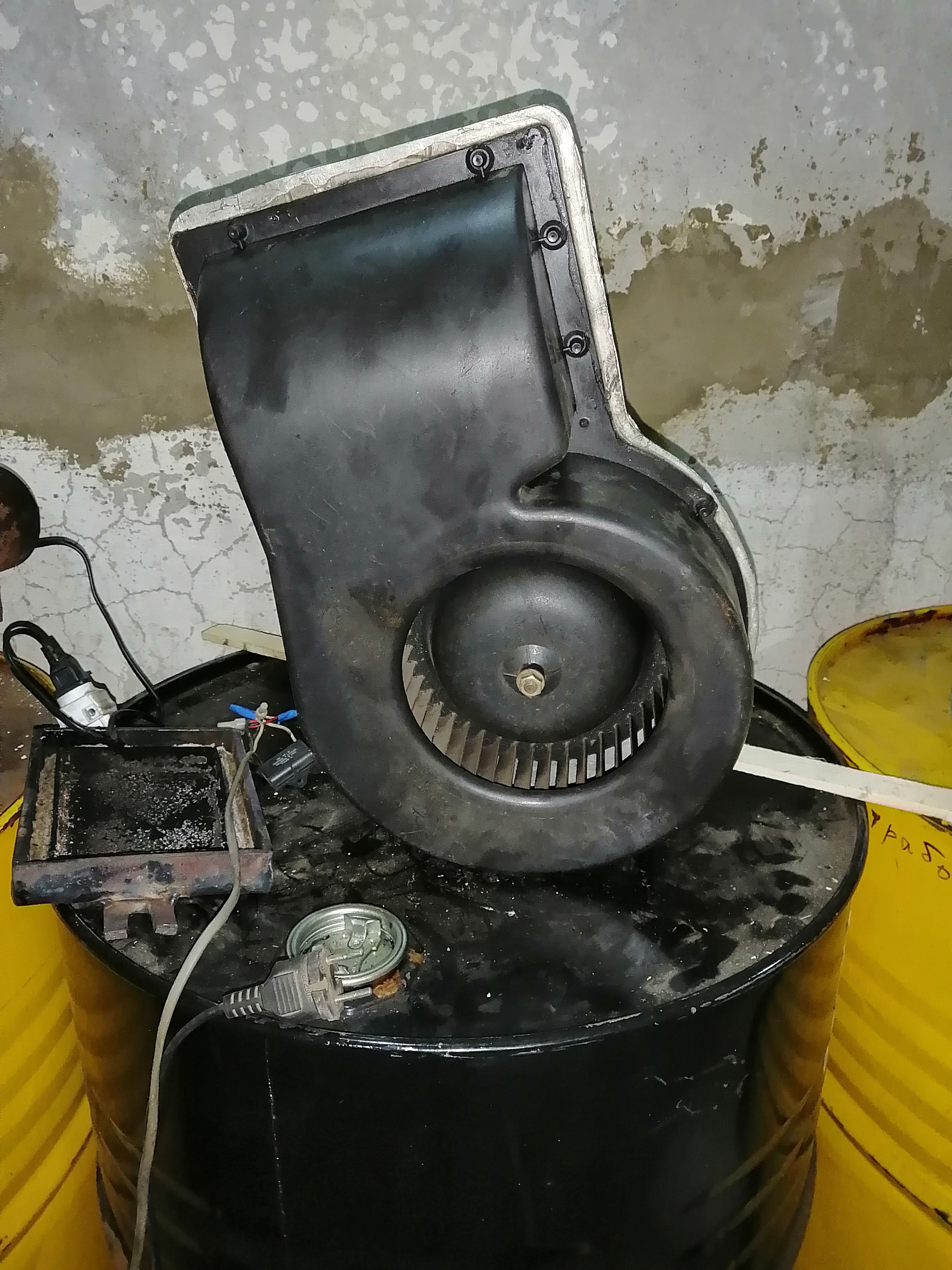

    Д. Д. Вот сделал несколько фото, расстояние от дна печки до дожигателя 8,5 см, по отверстиям сами видите какой расклад, вот такая крылчатка мощная вторая с вытяжки дует вроде тоже ниче. Смотрел видосы дутье сделано вообще с кулера от компа и все работает. Жду Ваших рекомендаций. IMG_20191209_175209.jpg IMG_20191209_175818.jpg IMG_20191209_175209.jpg IMG_20191209_175818.jpg IMG_20191209_175209.jpg IMG_20191209_175818.jpg
