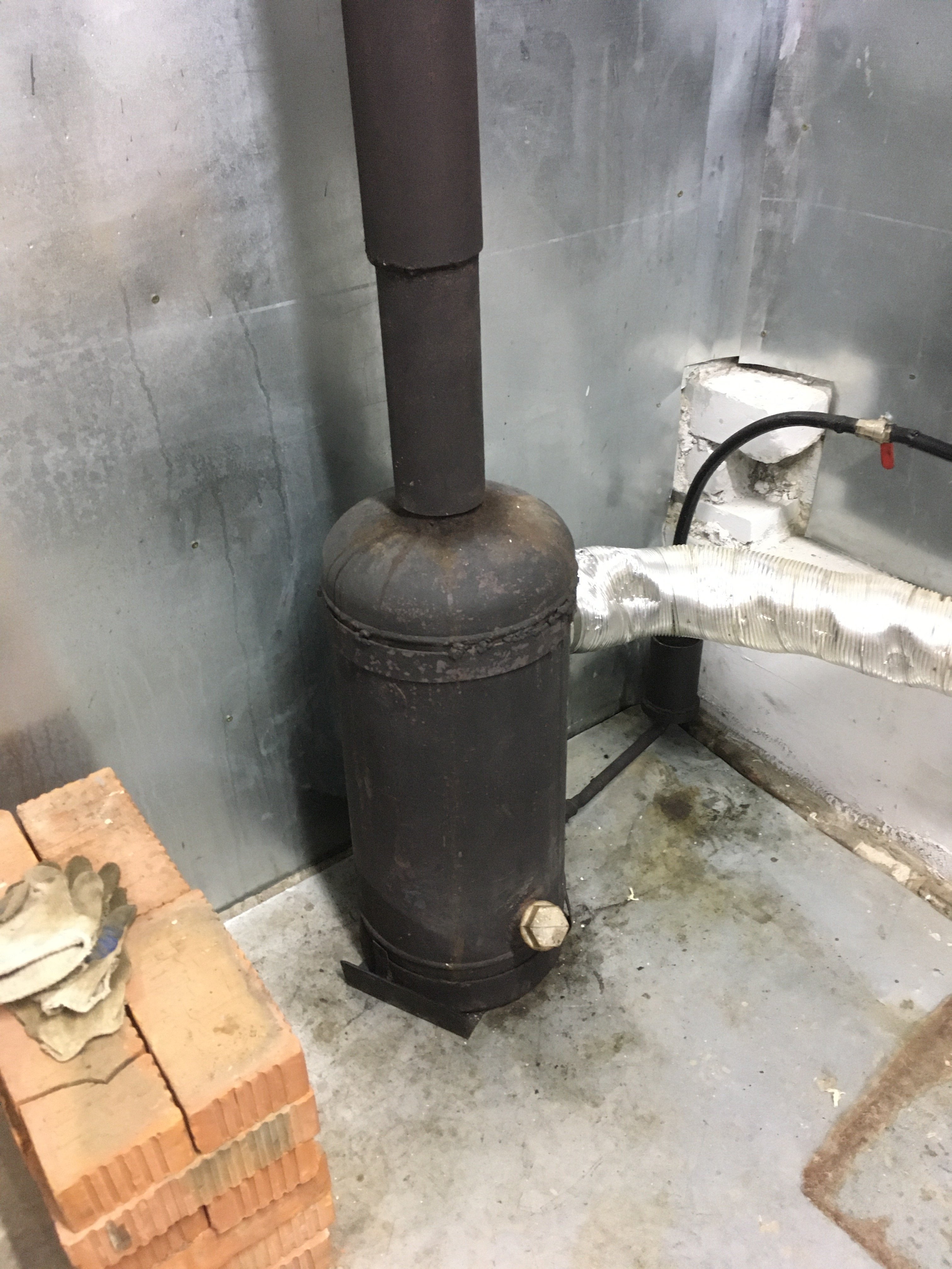

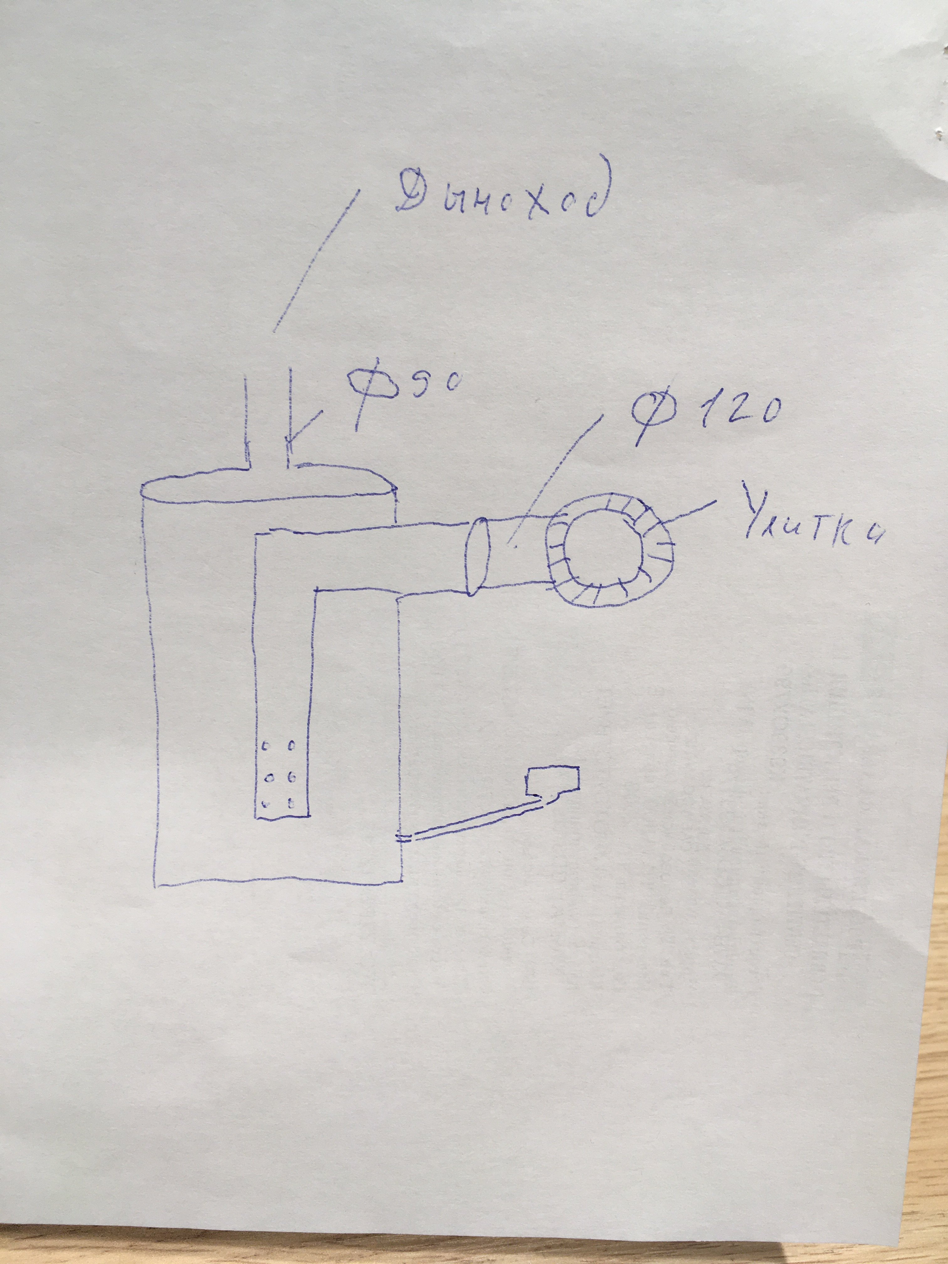

    Добрый день!
    Досталась печь на отработке. Знакомый отдал, когда гараж продал.
    Нужен совет по доработке. Мне кажется она не совсем правильно сварена.
    Подача воздуха происходит с помощью улитки ваз 2108 по трубе диаметром 120 мм.
    В нижней ее части просверлено 8 отверстий по 8 мм.
    Выход дыма происходит через трубу 90 мм.
    Не слишком большая труба для подачи воздуха?
    Подача воздуха сбоку , а не сверху это правильно?
    Количество отверстий в трубе?

  10. SpongeBobTT
    Добра. Подача масла - не критично. Остальное, при отсутствии утечек в помещение - тоже. Дырки по 8 мм - перебор, на мой взгляд. Это скорее для атмосферной печи (без наддува), но тогда дымоход надо сечением побольше. Дырки лучше сделать 2.5 - 4 мм, не более. Примеры дожигателей для надувных печей с улиткой 2108 есть в медиа и в др. темах по плечам.
    Это - чтобы как минимум работало. А там - тюнинг
