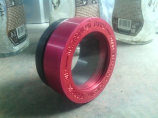

    Ясно.Я сейчас новую делаю.Старая более суток не вытягивала....Продал...Пока по старинке топлю...Вот сегодня смотровое стекло закончил....

    У меня просто смотровое окошко без стекла я всегда думал что это больше работает как подрывной клапан

    Это неправильные мысли.У окна не одно быть окном.Это и возможность розжига,и контроль без нарушения герметичности.Ну и да,взрывной клапан,сбросить взрывную волну....(плюну и по дереву три раза)
  18. britmila
    Высший пилотаж без смотрового глазка .
