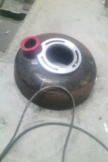

    Я правда не рассматриваю изготовление такого котла....

    Новая крышка нового котла....

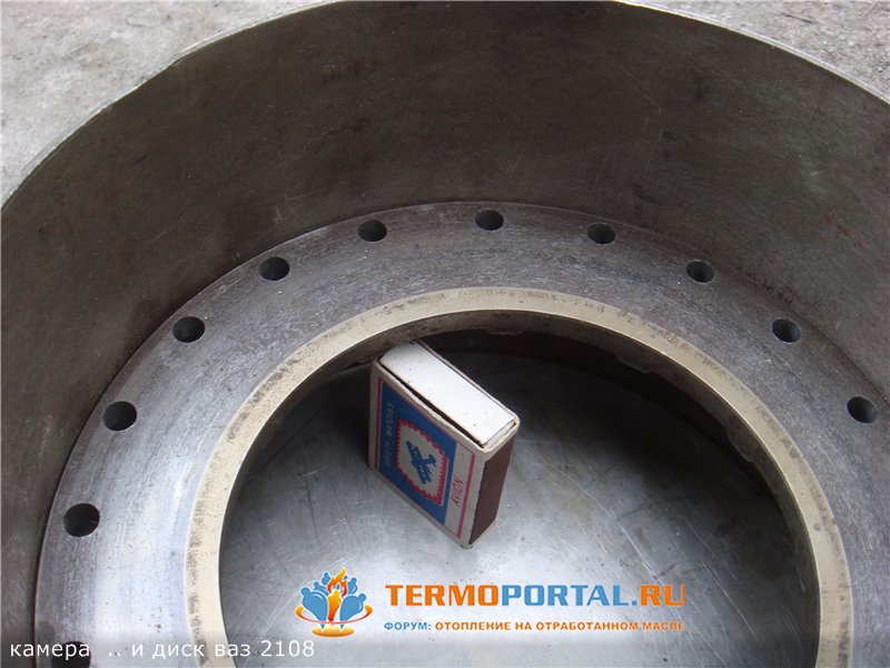

  9. britmila
    Доброе утро страна . качественный пряможог можно получить если воздух который подаётся в камеру прогреть - как писали градусов до 400 или подавать в камеру туже температуру прогоревших газов . по температуре думаем это порядка 1000 гр будет хороший пряможог .[​IMG] [​IMG]

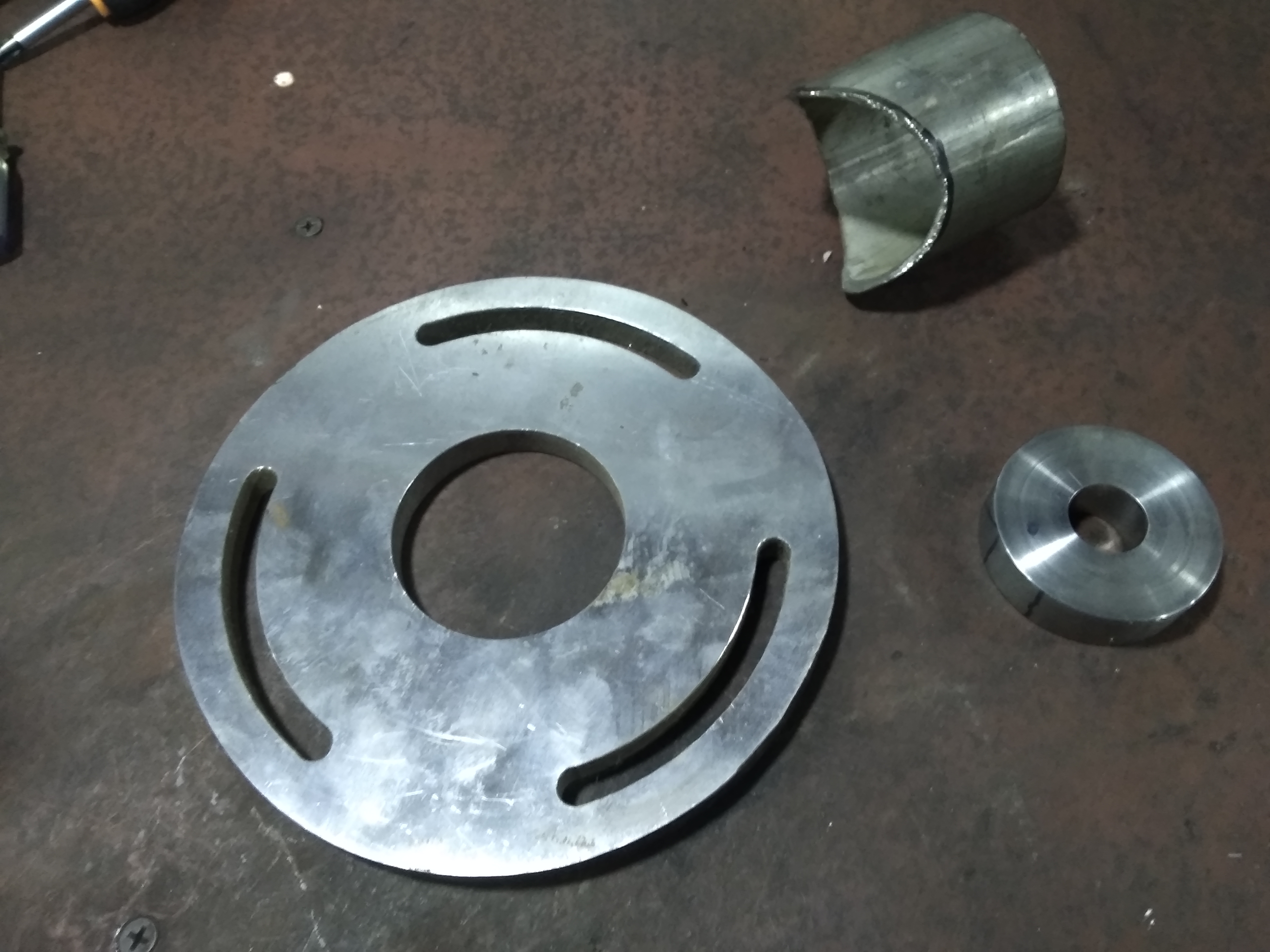

    Новый фланец и заготовка жала будущей форсунки
  13. Сергей 52
    Сергей 52 Постоянный участник
    25 дек 2018
    35
    Какой диаметр трубы что опускается к диску?

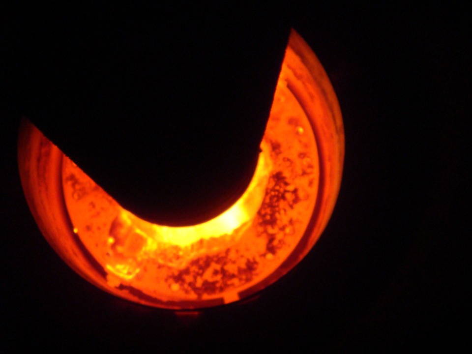

  14. britmila
    76 мм с переходом на 108 мм . от температуры всё повело и на этом всё завершилось . а так если был бы наддув можно было сильней раскочегарить камеру . в этой конструкции капля упала и сгорела . [​IMG]

  15. Сергей 52
    25 дек 2018
    35
    Вот это адово место!!!!Это точно,там не только ом гореть будет.....И всё это без наддува?????????????????????

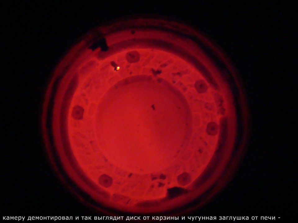

  16. Сергей 52
    25 дек 2018
    35
    Нержавейку повело????
  17. britmila
    диск от корзины ваз 2108 от нагрева стал расширятся а там корпус и его выгнуло .
  18. Сергей 52
    25 дек 2018
    35
    Вот место где будет полнейшее разложение на молекулы!!!!!!
  19. Сергей 52
    25 дек 2018
    35
    Какой же должна быть тяга чтобы такое сотворить?
  20. britmila
    высота дымохода 7 метров диаметр 160 мм .
