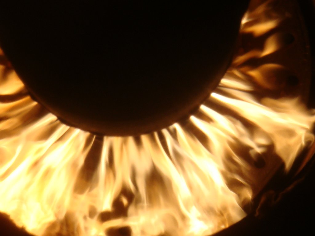

    Можно фото горения?
  3. britmila

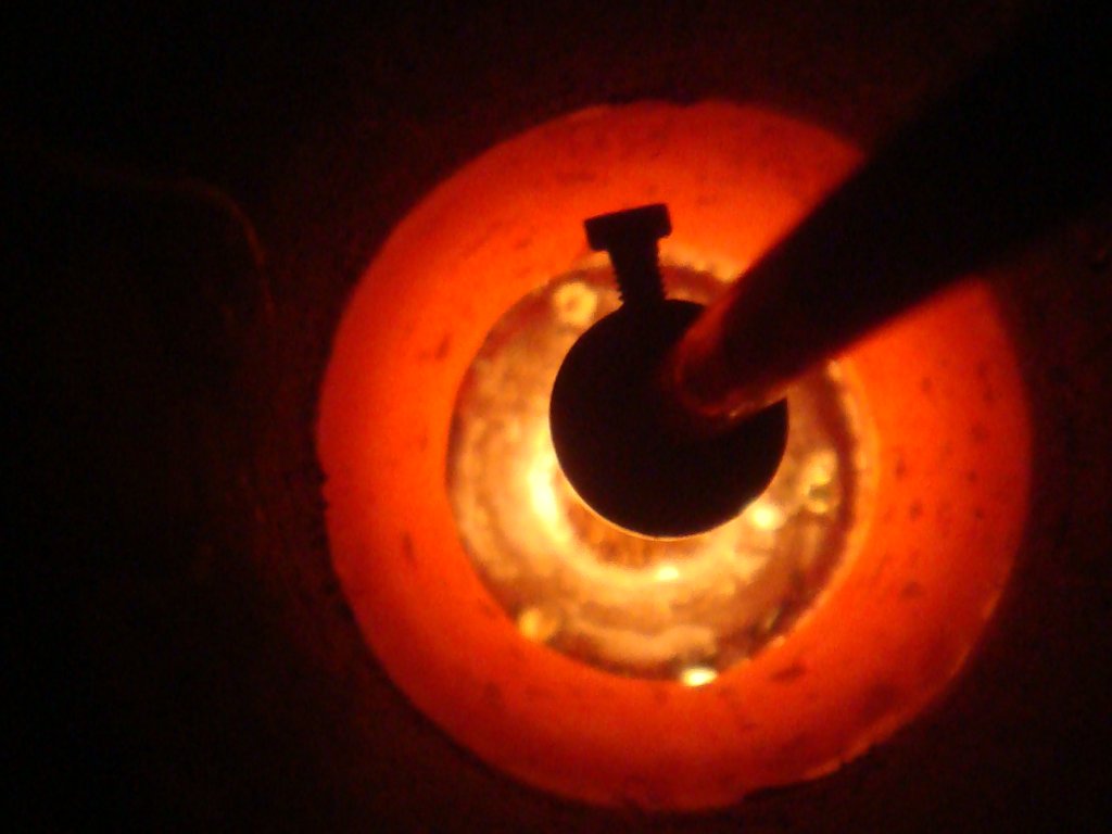

    только это есть тот дожигатель как всё разогрелось настал капут .

  4. Сергей 52
    Сергей 52 Постоянный участник
    25 дек 2018
    35
    Здорово!!!!!Никаких поднятий пламени.....Надо что-то чуть чуть доработать и всё...Перевести всё на нерж сталь...

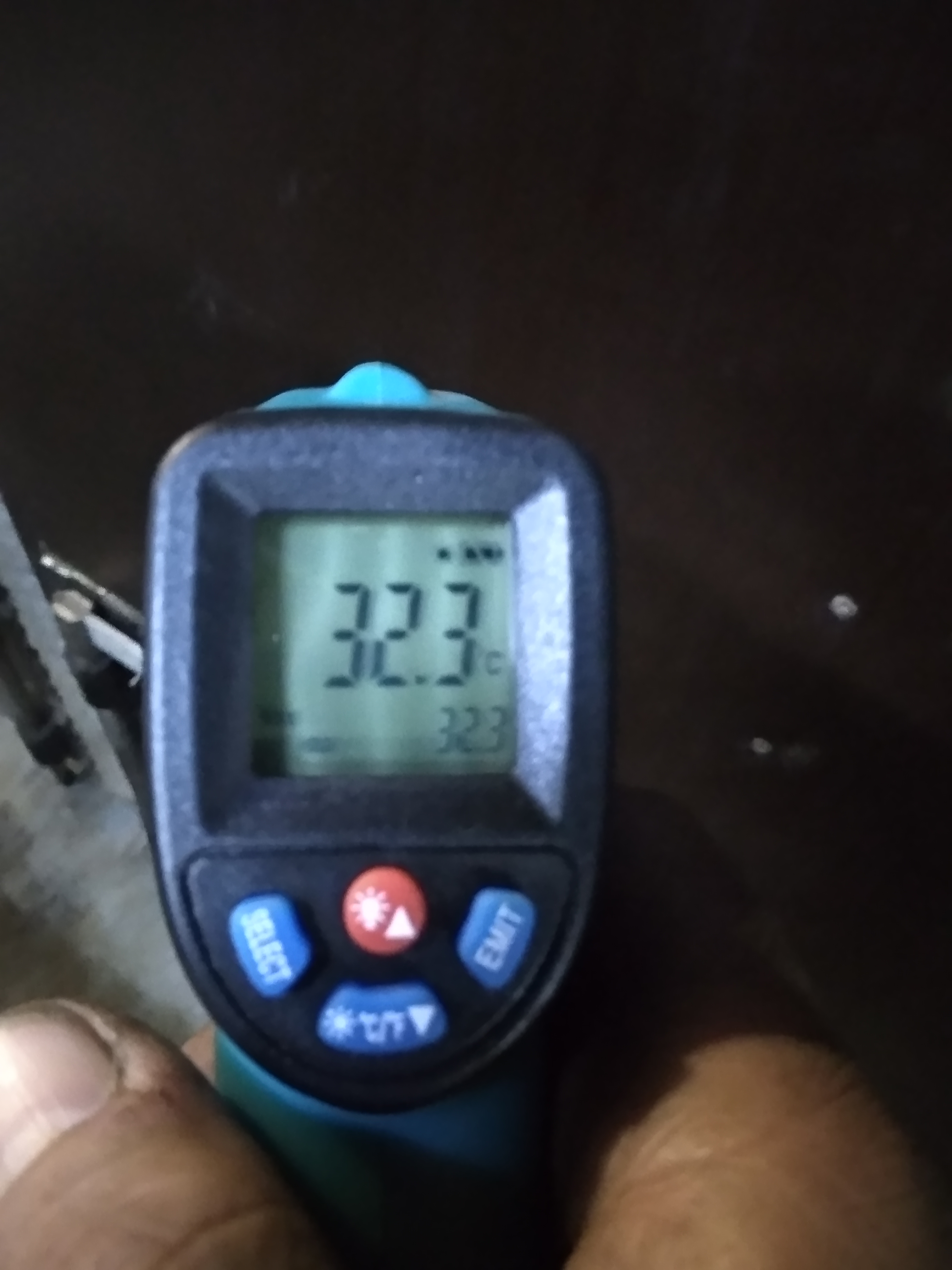

    Не,этого достичь не получится,теплосъём слишком большой(по крайней мере у меня)....хотя.....Надо слазить сегодня с пирометром....
  14. Сергей 52
    25 дек 2018
    35
    В общем результат замера
