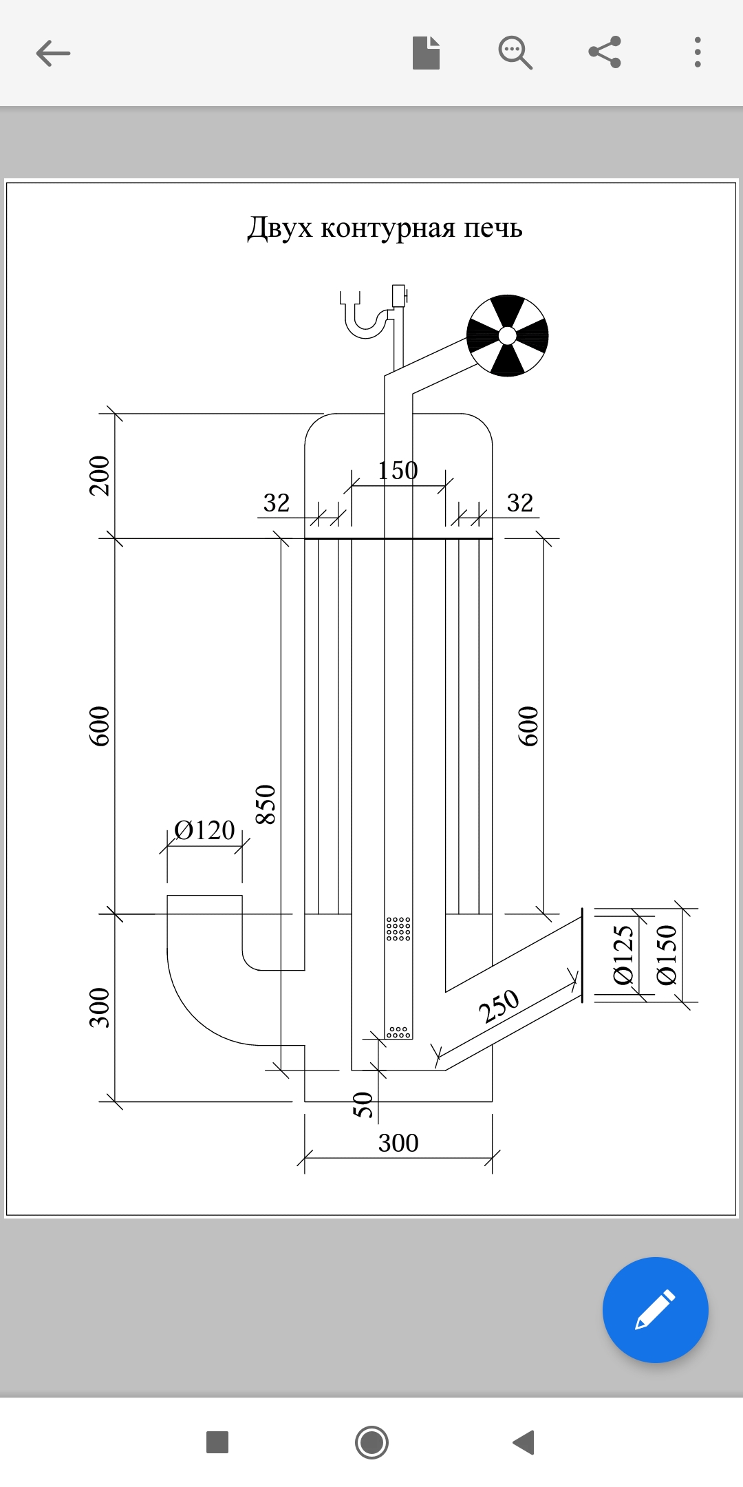

    Делал по этим чертежам...только выхлопная труба уже 125 и и 32 труб не не 8 как должно быть а 5...над растопочным сапогом не сделал получаеться их

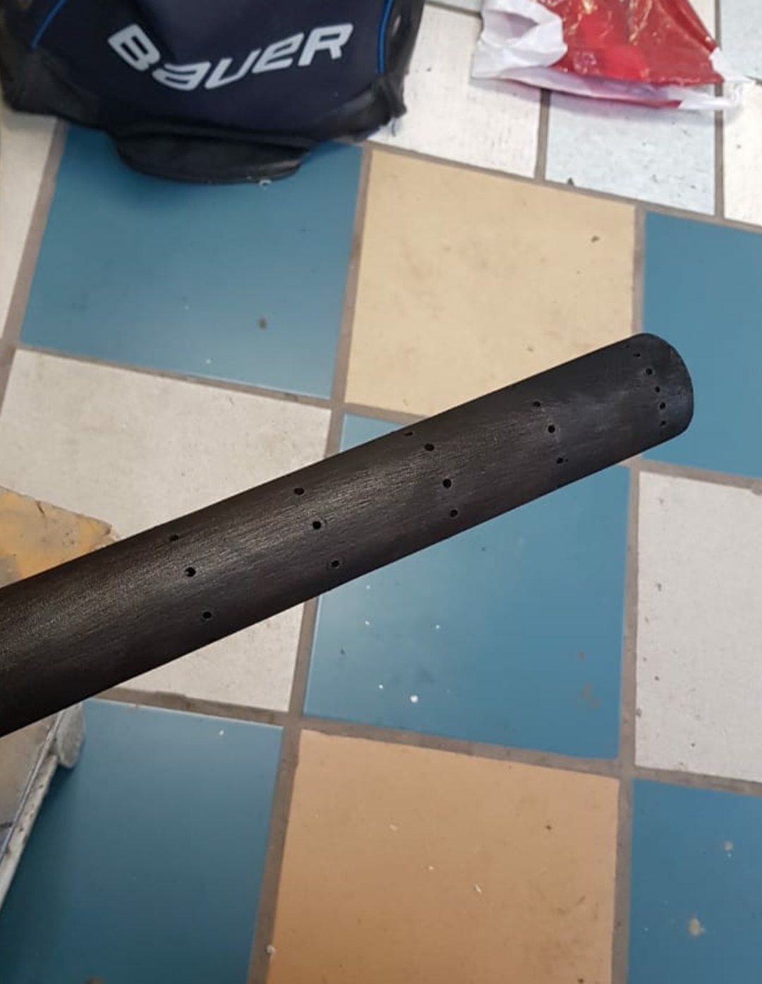

    Дожигатель: кроме 6 отверстий в торце, остальные как насверлены (по рядам), расстояния от торца, сколько, какие? Под завихрение, как я понял, не делали?

    Схема то ,не так уж и верная .Если судить по КНВ ,то отверстия высоковаты для воздуха в дожигателе.Таже один постулат есть=камера сжигания ниже ТО!!

    Почти все то же...тока от торца сделаны в два ряда рядом по 1,6мм а остальные на 2мм

    Если это мне то извини...ничего не понял...и дожигатель сделан не прям как на чертеже!
