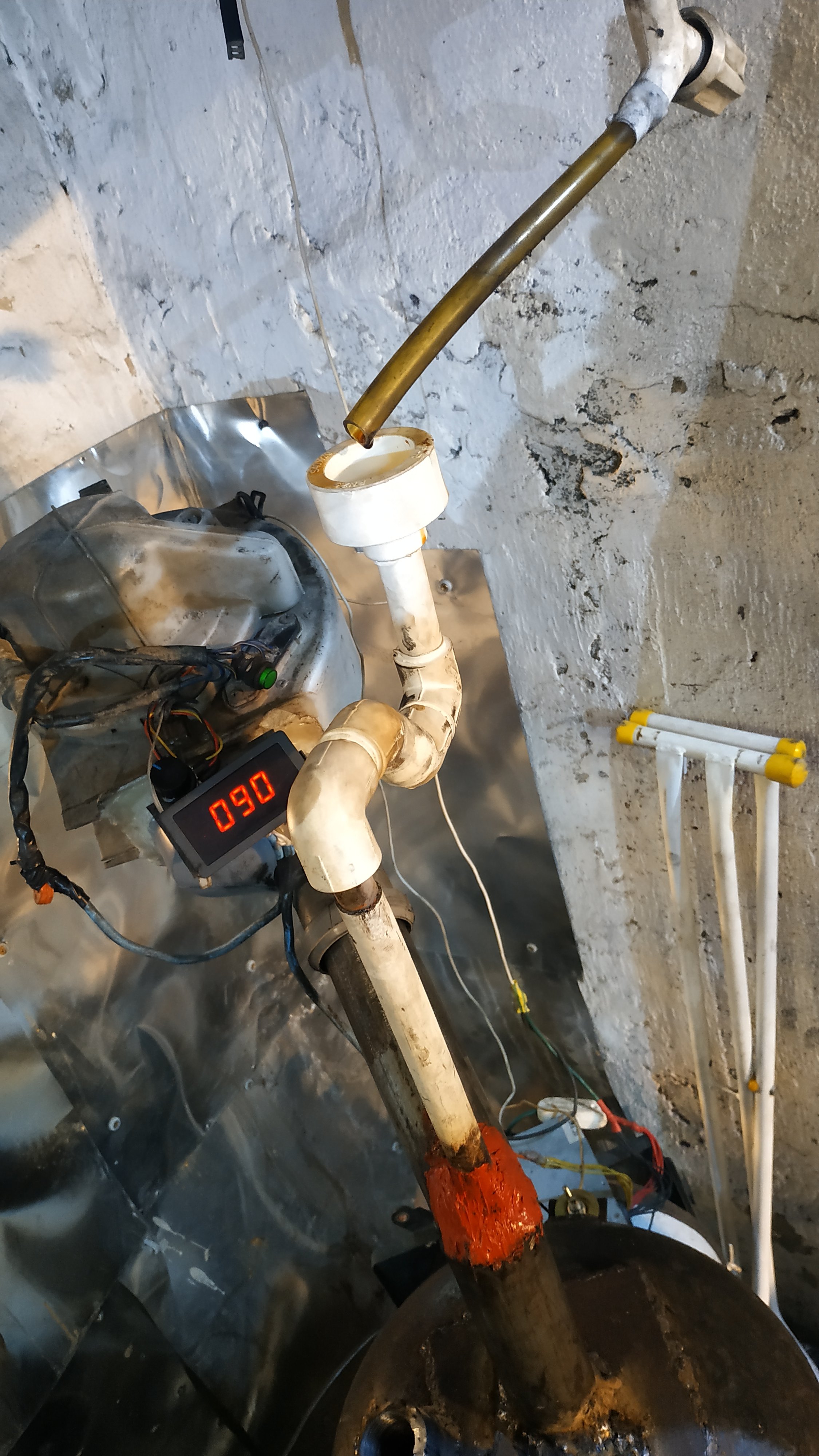

  1. Igoscha16
    Похоже что то раньше сделали недогрев печь ! Большое количество паров без воздуха !
  2. Igoscha16
    Какая подача масла происходит при этом ?
  3. Igoscha16
    Многовато что то с торца !!!
  4. Igoscha16
    Тем более что вместо 8 ми их 5 ! Усечена изначально

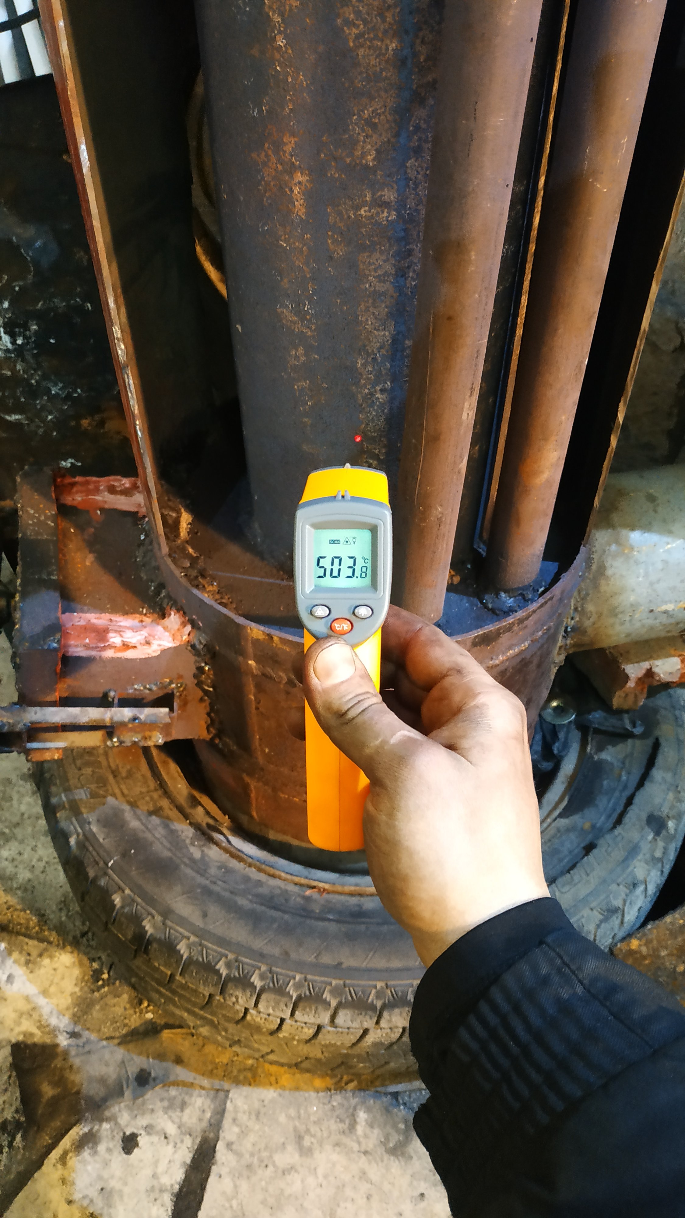

    Слева темп 2 оборота...потом выход дымохода и третье дымоход почти на выходе из гаража

    Горение получаеться хорошее горячее...но при подаче больше масла газы не успевают догорать и могут пыхать...но это я три верхних круга отверстий закрутил шурупами...что бы дуло в нижнюю часть больше...

    С торца 5 ОТВ по 2мм

    Пыхало короче из-за подсоса воздуха...промазал дверцу и приблизительные места подсоса...но при хорошем нагреве(видать скрытый есть подсос) начинает подпыхиватт

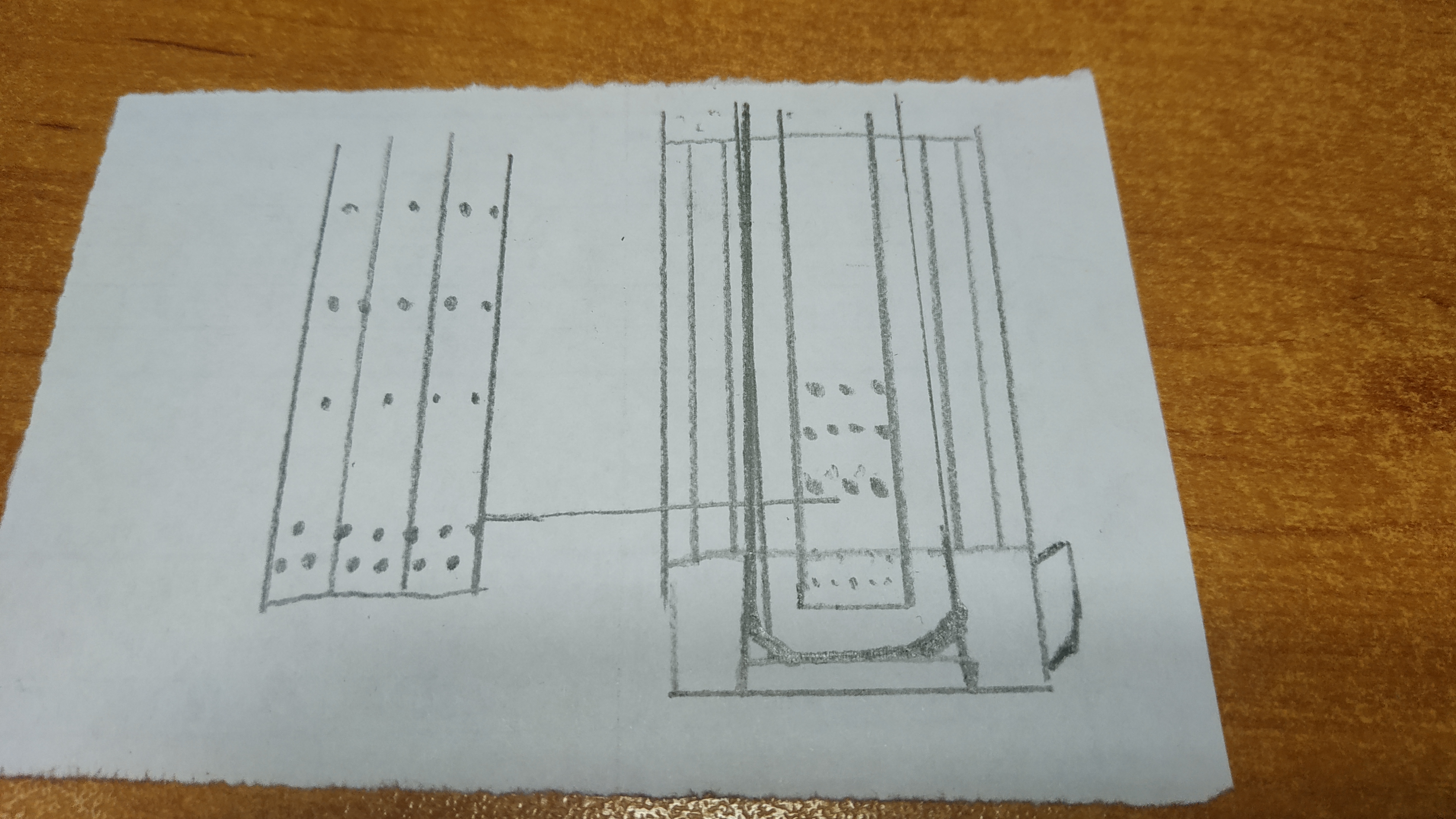

    Доброго времени суток, подскажите студенту, собрал печь на отработке с надувом, на малых оборотах работает норм кпд ниское сильно дует с котла в бокс открываешь подачу масла сильнее начинается тряска сильная при закрытом отверстии розжига кажется что кател взорвется, с отверстия сверху сильно дует и пробивается пламя, с открытым отверстием все норм но дымит в бокс выводил уже несколько доп труб выхлопа эфекта 0 как только отверстие розжига открыл тряски нет
  14. ivankovin
    В моей первой печке стоял дожигатель с большим количеством отверстий большого диаметра. Пряможег был на всех режимах, образовывалась сажа на дожигателе и почти всегда была вибрация при закрытой герметично топке. Сделал дожигатель с меньшими отверстиями и нужным количеством и всё заработало. В моей был переизбыток воздуха да ещё и неравномерно распределен по объёму.

    А сколько примерно отверстий нужно основная топка 500мм труба дожигатель с отверстиями где то 80мм отверстия делал до половины трубы меж отверстиями 1см меж строчками 3см где то, отверстия приблизительно 12мм

  17. Igoscha16
    Хотя бы фотку выложи что бы видеть что за конструкция ! Не имея представления о агрегате трудно что то говорить !
  18. Igoscha16
    Да с таким дымоходом как на схеме трудно ей будет сама сама !
  19. Igoscha16
    Возможно не подсос а отверстия сбивают ! Попробуй тот же набор по воздуху в торце переделать на больший диаметр ! Возможно из за большой скорости и напора « пробивает» топку ! Увеличив диаметр снизишь напор не меняя подачу и может все пройдёт ! Проверено ! Много маленьких порой хуже чем пара тройка больших ! Все от конструктива и особенностей самоизготовления печей !
    Попробуй сделать 3 по 2,8 ! 2,8 в сумме будут чуть больше на одно отверстие 2 мм но упадёт напор и скорость обдува что в твоем варианте видимо и проявляется ! Гореть должна чище и горячее ! Рекомендую .
  20. Igoscha16
    Судя по его описаниям и схеме тяга никуда !
