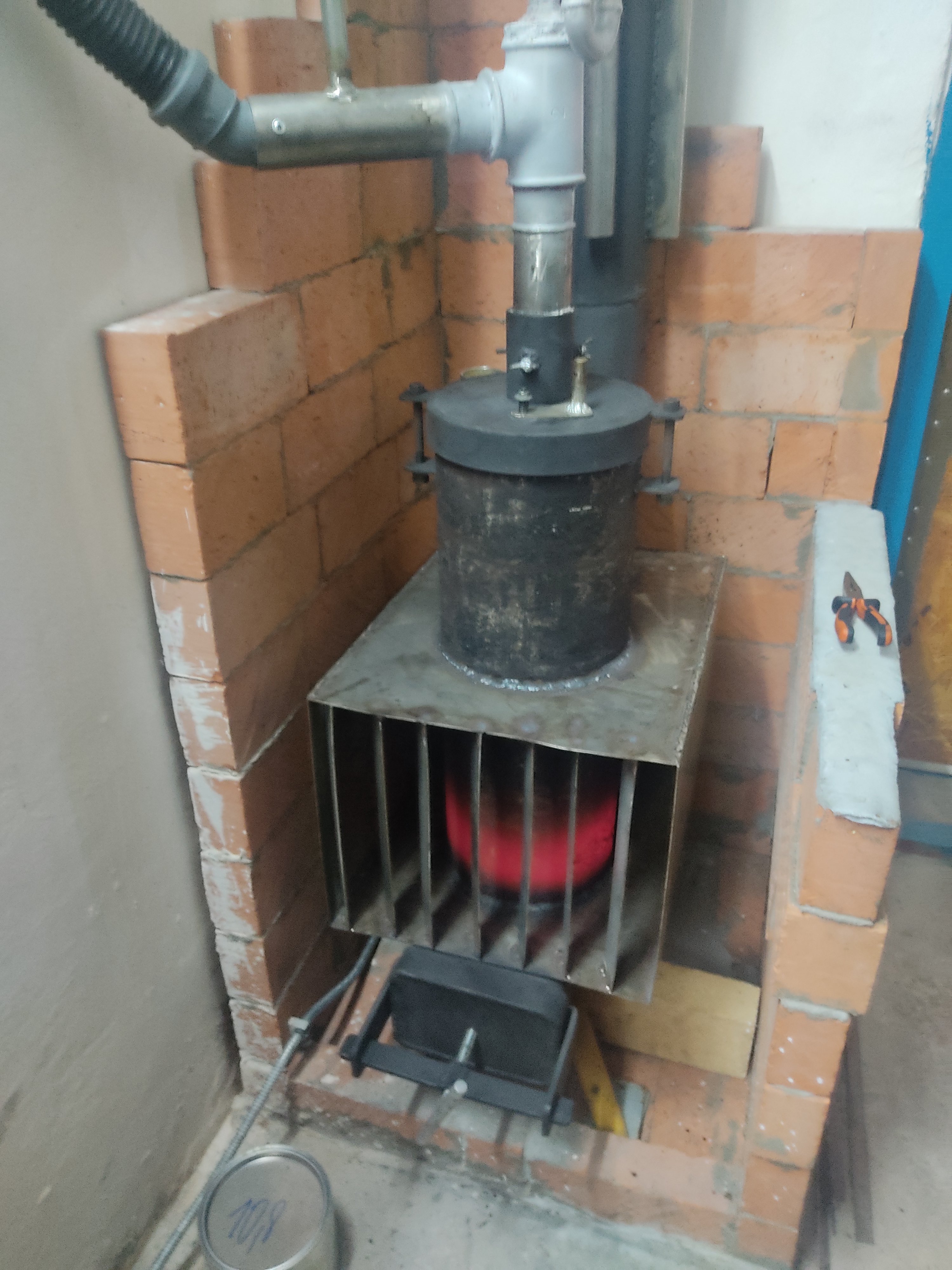

    Всегда...это с открытой первичкой на половину...закроешь первичку полностью пламя голубое но очень короткое,до стенок баллона не долетает
  2. bazele
    Я бы начал с регулировки дож. по высоте, диск может и старый пойдет, в крайнем случае можно отв. насверлить по внешней окружности.

    Диск у меня вплотную к стенке баллона это да насверлить можно,я понял,но от трубы дож 15 мм перемерял точно 87 мм центральное отверстие...Делают уже новый на станке...180 на 97
  4. bazele
    Не забыли в верху маслоподачи сделать скользящую посадку, иначе дож.пойдет гофрами.

    Нет,не забыл...у меня скользящее все...и дожигатель относительно крышки печи и трубка маслоподачи в трубе дожигателя...

    И утеплю испарительную камеру по наружи цилиндром из базальтовой ваты 6см толщиной

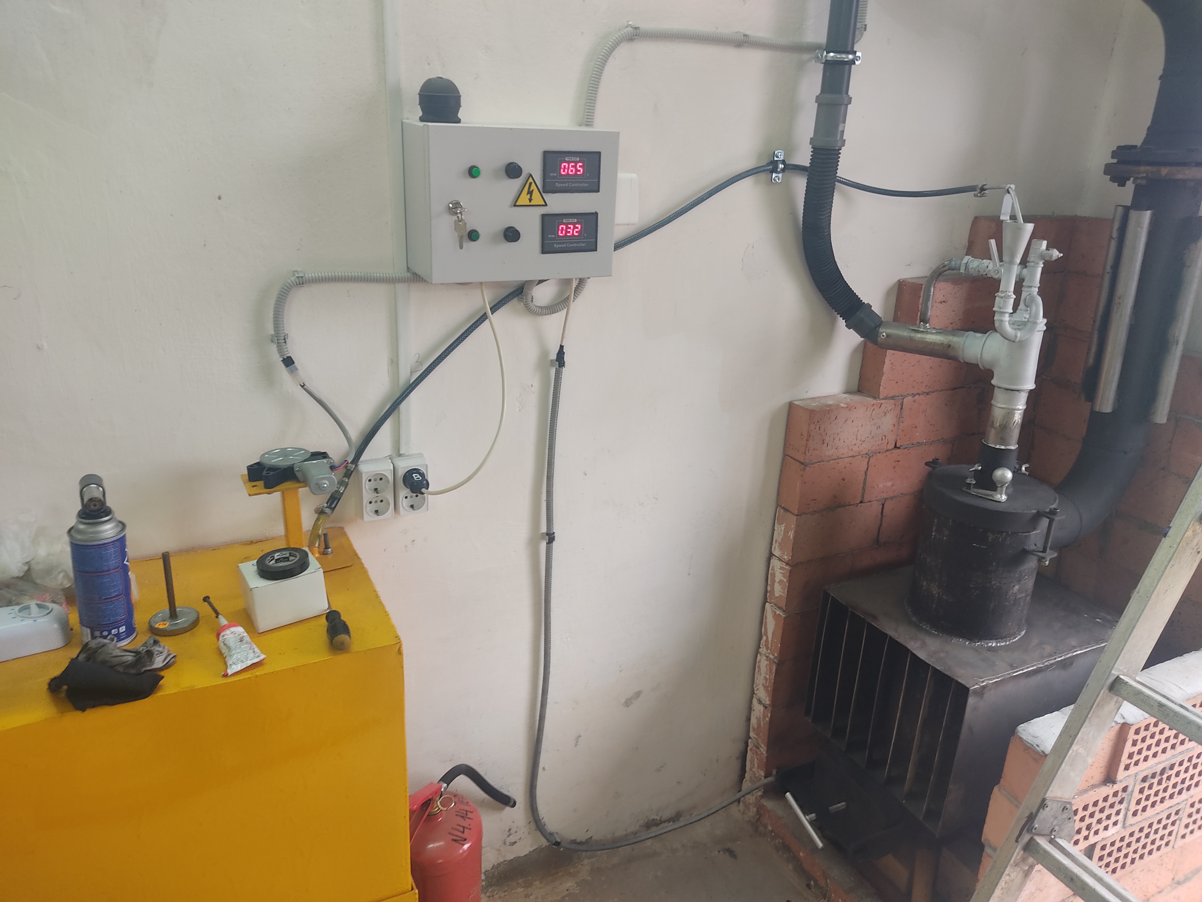

    Маслоподачу сделал насосом от мотоцикла Урал и стеклоподъёмник от ВАЗ

    Послезавтра заберу из токарем новый диск по размерам соберу проверю...Также базальтовый цилиндр привезли утеплю испарительную камеру по наружи наверх на него уже подготовил кожух из тонкой нержавейки а дальше будет видно...торец дож заварен отверстия 4х4,трубка подачи масла обварена в общем все рекомендации выполнил пробный пуск покажет...Если идеала не добьюсь буду дальше дорабатывать

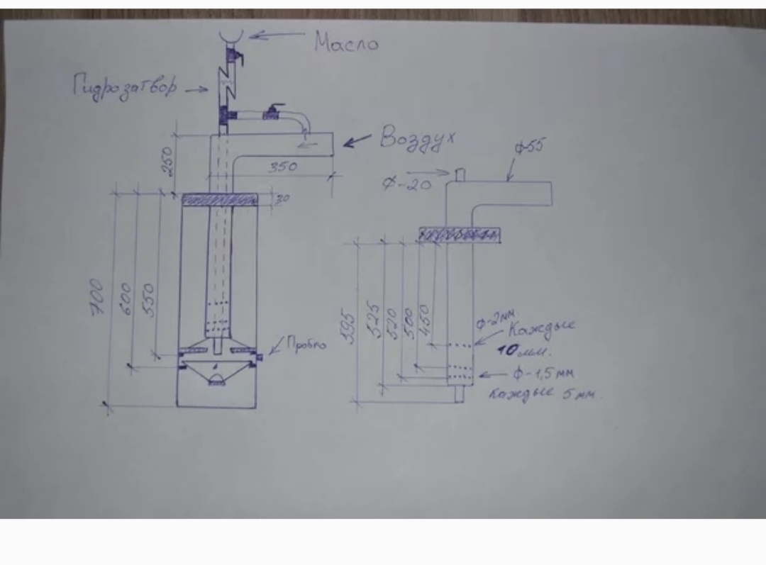

    С Новым Годом! Ребята подскажите у кого какое расстояние от разделительного диска до первого ряда отверстий на дожигателя?

    Печь моя выложена выше...Вопрос возможно не так поставлен,расстояние по вертикали от первого ряда отверстий до поверхности разделительного диска? Или на глазок..)
  17. bazele
    Для каждой печи это расстояние индивидуально, оно настраивается. На разогретой печи, с почти закрытым первичным воздухом, поднимая, опуская дож. находим положение, при котором факела первого ряда отв. начинают лизать поверхность диска, разогревая его до красна. При правильной настройке, печь должна работать с полностью закрытой певичкой.
    При перекосе диска или дож. трудно добиться равномерного горения.

    Вот спасибо,предельно понятно!

    Возможно , многое зависит от дожигателя, его и выше первого ряда можно ставить !

    Здравствуйте,горит под диском и все.. первичку полностью закрыть вообще думаю потухнет
