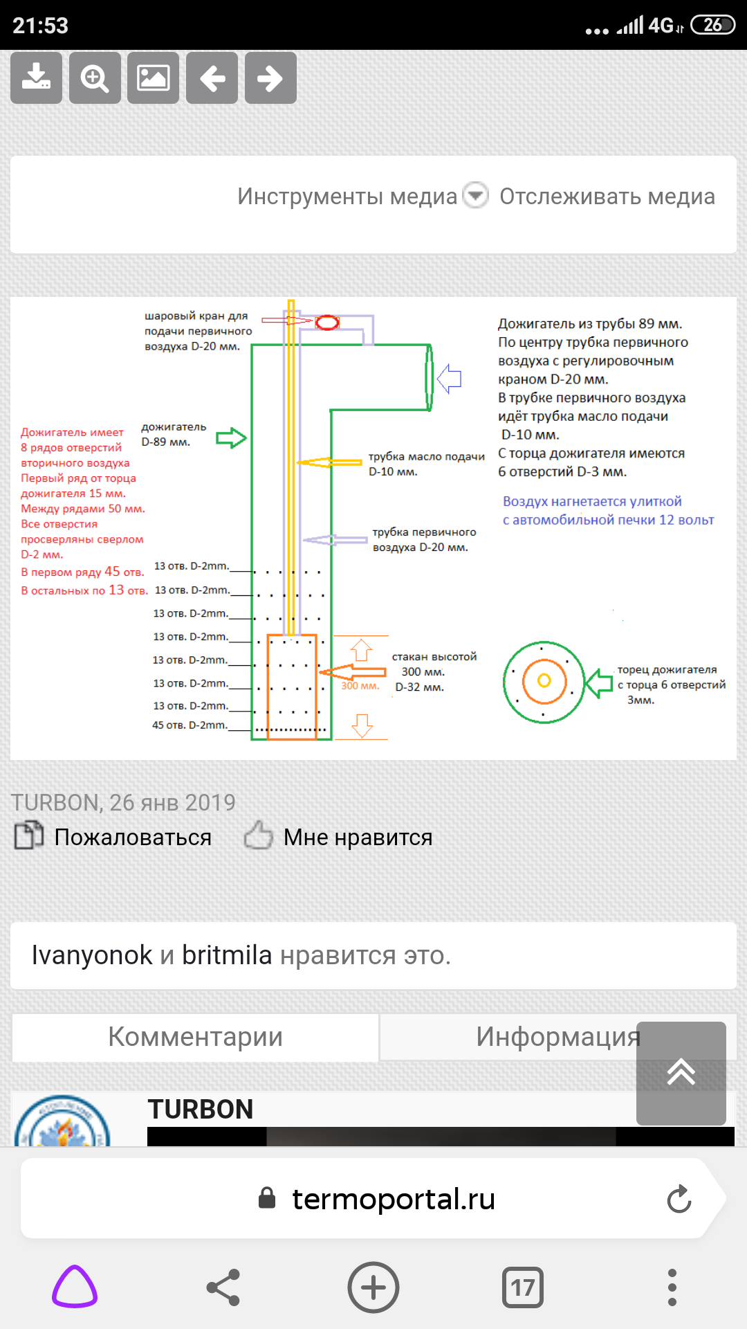

  11. Igoscha16
    С наступающим ! Схемку поточнее дожигателя нельзя показать ...как засверлен ?
  12. Igoscha16
    Хорошо бы сначала увидеть схему дожигателя ...)
    С наступающим !
  13. ВладимирС
    ВладимирС Новичок
    27 дек 2021
    Всем доброго утра нового года!))
    Спасибо всем за участие, сегодня пойду в гараж, заменю дуйку на 2108 и зарисую схемку дожигателя, я ведь его сверлил на глаз, как рука ляжет)))

  15. ВладимирС
    ВладимирС Новичок
    27 дек 2021
    Вот весь в саже, щеткой махнул, всё слетело
  16. ВладимирС
    ВладимирС Новичок
    27 дек 2021
    Друзья, и да! Это была улитка!!! Я доволен как слон!!! Печь красная, шо капец я пока в люк смотрел - телефон в кармане перегрелся и програмно ушёл в блок, и я следом, тк штаны задымились! Восьмая улика на пяти амперах это что-то нереальное, разогнала и печь и трубу, все 4 метра трубы в гараже горяченные, плюнешь - шипит!!! Так можно и дипломаты встроить на участке трубы и снимать тепло, нечего на улицу добру лететь))
