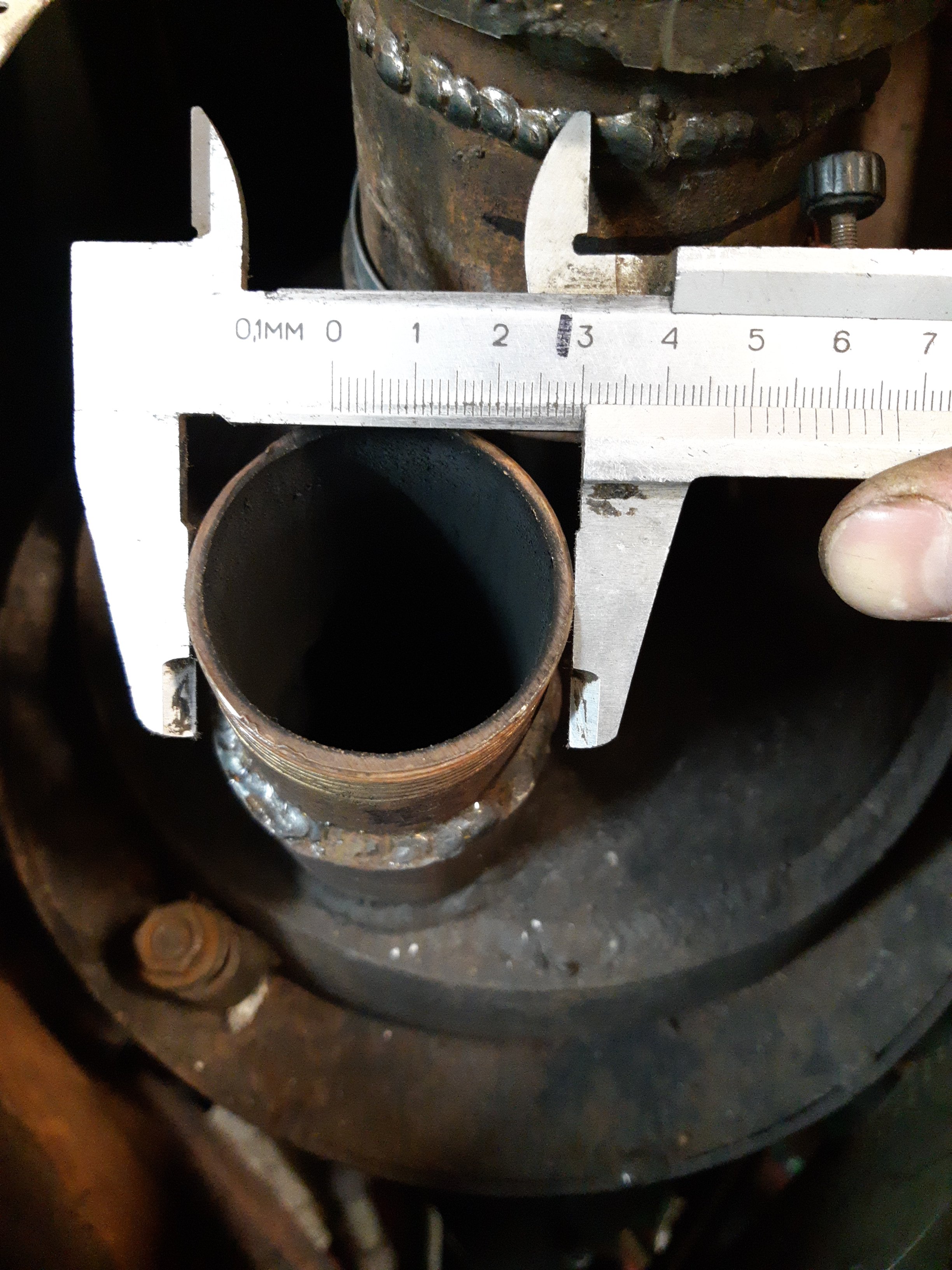

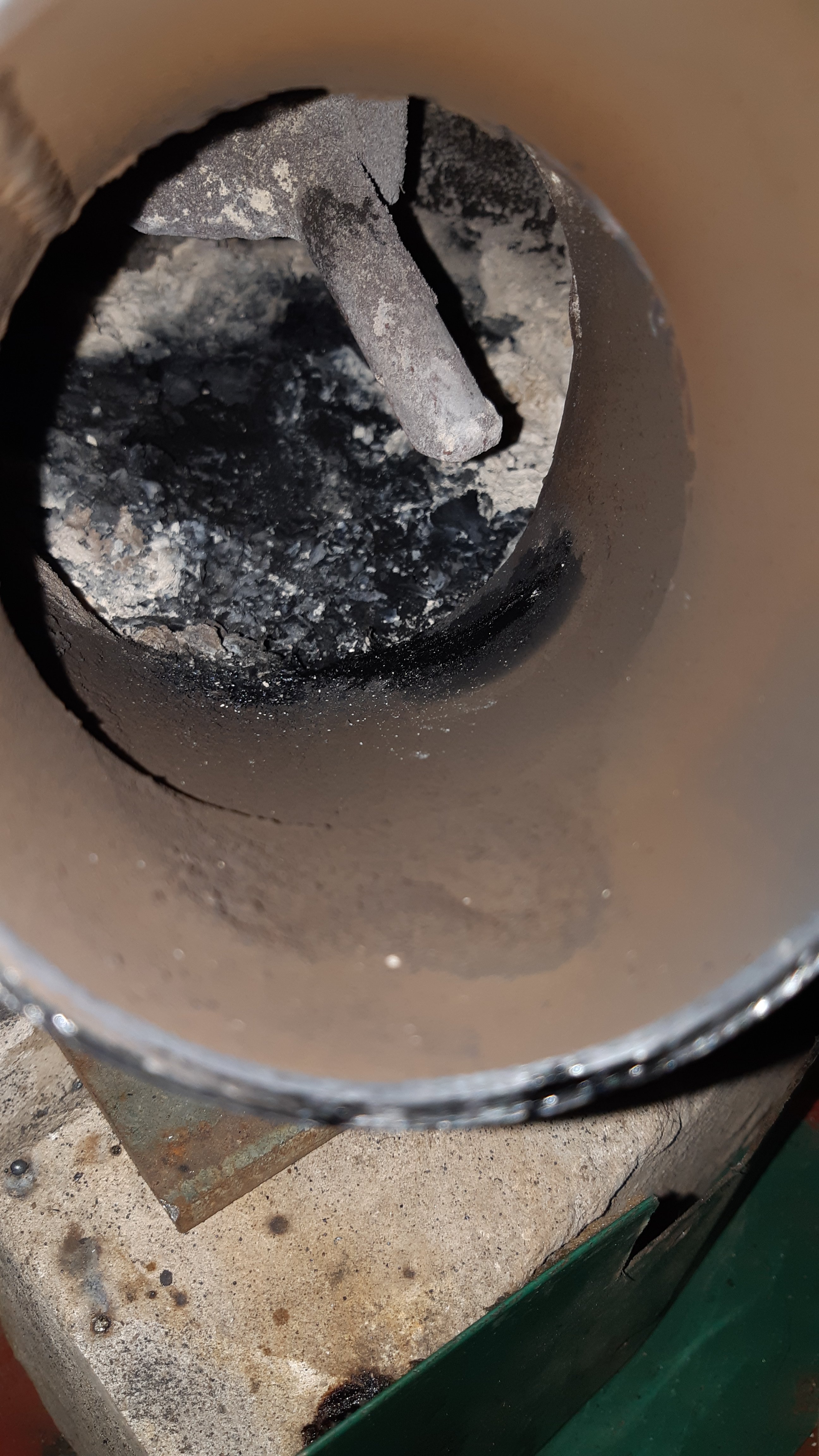

    Классно придумано! А насколько критично, если внутри маслоподающая трубка будет скраю чаши? Просто заводить её под дожигатель думаю будет геморно, да и мешать она будет воздушным потокам.
  2. костромич
    костромич Постоянный участник
    28 фев 2018
    232
    Вот тут непомогу .незнаю . У меня течет на дно печи .без чашки печка
  3. Maksergey
    Maksergey Постоянный участник
    1 янв 2020
    316
    69
    У меня тоже чаши как таковой нет. Капает на дно баллона. Как далеко от дожигателя у вас трубка?
  4. Maksergey
    1 янв 2020
    316
    69
    Из зольника течет?
  5. костромич
    28 фев 2018
    232
    Да.сантиметра 2 от входа в печь
  6. Maksergey
    1 янв 2020
    316
    69
    А там потом наросты от остатков несгоревшего масла появляются?
  7. костромич
    28 фев 2018
    232
    Вварить снизу печи сгон на пару дюмов . В него внедрить маслоподачу и пробку на сгон накрутить (получится ревизия)
    арсентий нравится это.
  8. костромич
    28 фев 2018
    232
    Нет . Где масло течет там легкая копоть
  9. Maksergey
    1 янв 2020
    316
    69
    На пару дюймов?
  10. костромич
    28 фев 2018
    232
  11. костромич
    28 фев 2018
    232
  12. костромич
    28 фев 2018
    232
    Типа такого . Этот полтора вроде

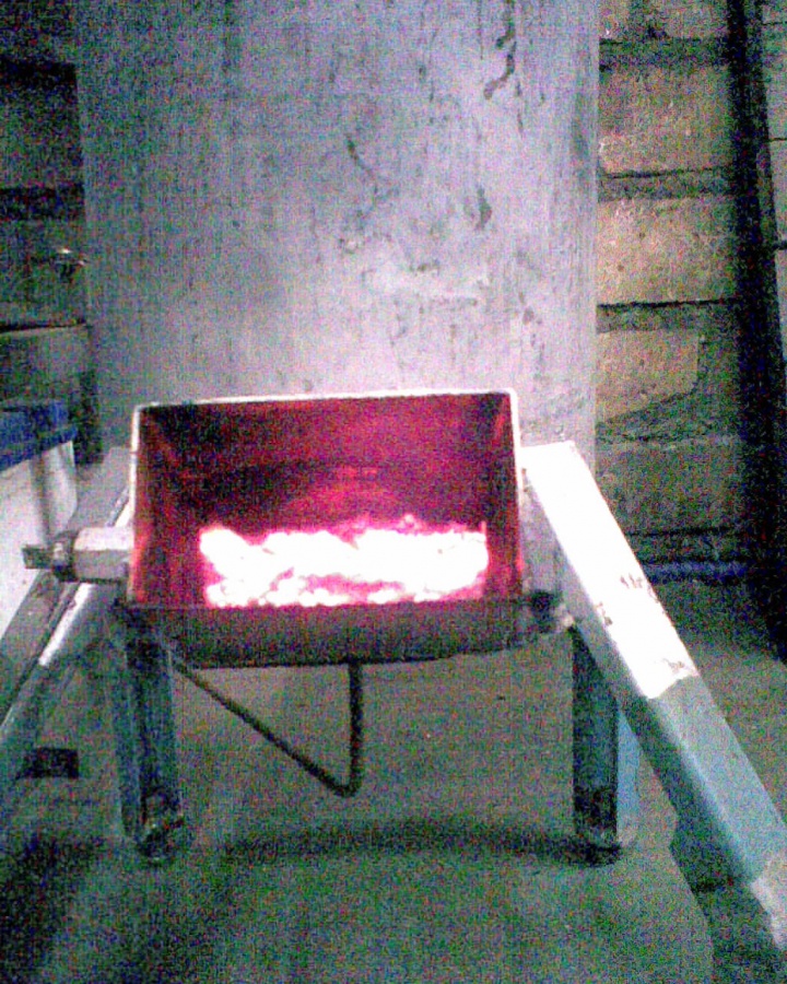

  13. Igoscha16
    Такое явление это норма при хорошей настройке . Опять же это больше эффект , когда идёт чуть усиленная подача , если уменьшить подачу , то и горение в тех рядах проявится . Идёт хороший процесс горения . Значит пары формируются правильно . Избыток горения внизу не всегда есть хорошо . Желательно конечно бы Серж увидеть как горит то , о чем ты говоришь , весь остальной процесс .
    Maksergey нравится это.
  14. Igoscha16
    Вот думаю похоже на то , о чем ты говоришь . Так ? Если да , то все сердечно . Думаю видно что первый ряд не горит практически . Об этом я ранее уже как мог сказал , это для наглядности .
  15. Igoscha16
    Видимо скорее всего косяк в вертикали . Масло капая попадает на стенки забивая канал нагаром , тем более учитывая трубу 40 ...1/2 правильно выставленная , целая и то не коксуется ...

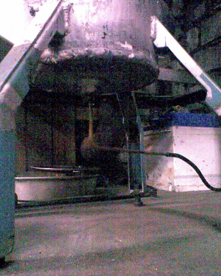

    Ввсем доброго времени суток!
    Озадачился нижней подачей масла (подвод маслоподающей трубки снизу, по центру дна баллона). И задумался о том, что автопоилка при нижней подаче вовсе и не нужна, если масло подавать насосом. Однозначно кто-нибудь так пробовал... Поделитесь отзывами с нижней подачей по центру дна и с насосом
  17. Igoscha16
    Насосом реально , но вот до центра трубку это сомнительно , думают часто придется ширять , чтобы не забило .
  18. bazele

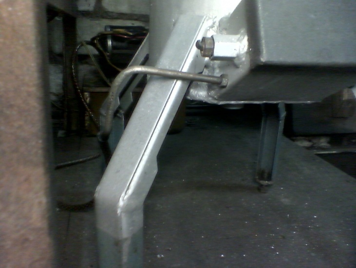

    Вы наступите на те же грабли, что и я в свое время. Первая моя подача была с низу в центре дна, она мне даже очень нравилась, но со временем появилось одно НО, при чистке, трубка постепенно забивалась шлаковым песком и насос не мог протолкнуть масло, приходилось часто ее менять на другую.
    В дальнейшем перешел на боковую и забыл о засорении трубки вообще.

  19. sandalik46
    24 окт 2020
    318
    122
    Плохой способ. Игоша прав. Будет коксоваться, забиваться Какое бы мы не делали идеальное горение, но всё же в зоне горения что то образовывается, бяка всякая. И эта бяка будет забивать трубку. Хорошо если эта бяка рыхлая. А ведь не мало видео в Ютубе , что эту бяку колотят молотком, зубилом.. Лучше уж сбоку. А что бы не было подсоса сделать гидрозатвор.
  20. sandalik46
    24 окт 2020
    318
    122
    Я тоже так хотел сделать но вовремя одумался ))). При боковом и чистить легче. Не обязательно подаюшую трубку делать зигзагом. Фитинг скинул. Проводкой пошурудил и все прочищенно.
