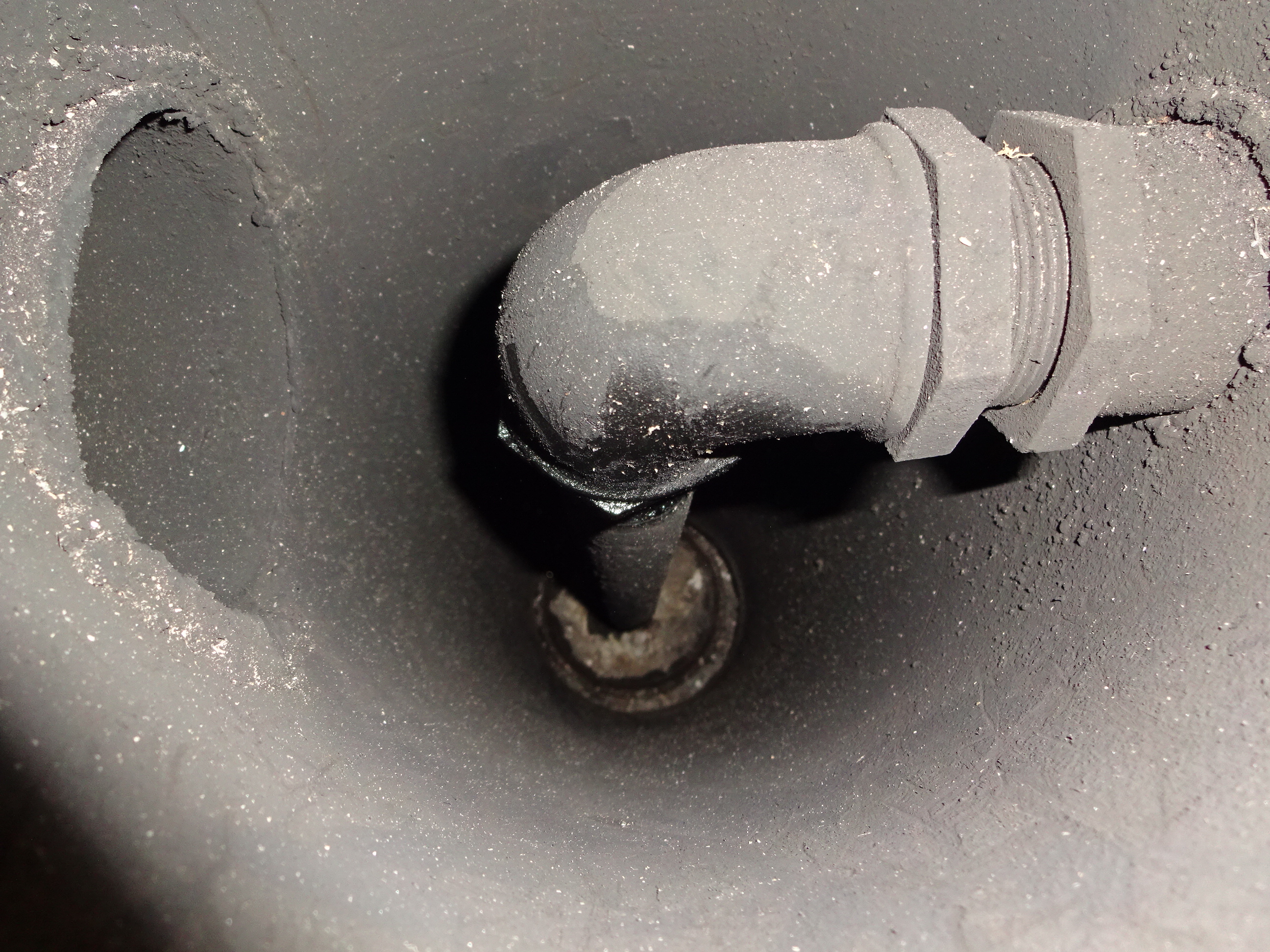

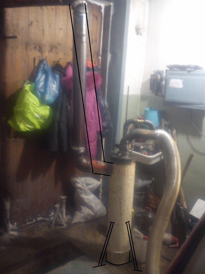

  13. alexx_
    alexx_ Постоянный участник
    13 янв 2015
    141
    Киров
    Печь на отработке с наддувом. Тряска при прогреве.
    Здравствуйте.
    Сварил печь с наддувом, схему прилагаю.
    Когда печь прогревается и загорается отработка, начинает пыхать. Раз 5-7 в секунду, некий помпаж, дымоход трясется и начинает подбрасывать крышку. Но если немного приоткрыть крышку, тряска-пых исчезает, но отработанные газы в гараж идут.
    Если закрыть крышку (положить на неё кирпич) и наплевать на тряско-пых, печь тухнет.
    Огонь бело-желтый, распространяется от середины тарелки к её краям равномерно.
    Вопросы:
    1) Откуда тряско-пых берется (буржуйка работает без проблем)?
    2) Отработка подается по той же трубе что и воздух, это схема имеет право на жизнь?
    3) СтОит ли тарелку приподнять?
    Помогите советом.

  14. san
    Re: Печь на отработке с наддувом. Тряска при прогреве.
    несколько причин
    1.слабый дымоход.много первичного воздуха.много смеси при розжиге.неправильная смесь для розжига.
    2.выделенная магистраль лучше или просто с верху
    3.экспериментально
  15. grek99
    grek99 Постоянный участник
    19 янв 2011
    177
    г.Томск
    Для чего длинный горизонтальный участок дымохода? Да еще под прямым углом.Убрать,увеличить высоту-диаметр при необходимости
  16. @kz
    Если присмотрется к схеме там не дожигатель, а просто труба дующая в тарелку с отработкой вот тебе и причина!
  17. @kz
    Вообще не понимаю на что вы расчитывали и опирались делая такую конструкцию. Не чего общего с рабочими агрегатами схем которых полно в альбоме форума!
    1TOM1 нравится это.
  18. alexx_
    13 янв 2015
    141
    Киров
    Со временем переделаю на "угол".
  19. alexx_
    13 янв 2015
    141
    Киров
    Абсолютно с вами согласен, но.. Хотел по экпериментировать, сделать конструкцию проще что ли. Рассуждаю - воздух дует в центр тарелки, дальше перемешиваясь с парами отработанного кипящего масла воспламеняется, равномерно, по краям. Регулировал подачу воздуха, "душа" улитку, сразу начинает дымить. А так горит без дыма.
    Но мне не понятно, почему печь начинает трясти, объясните мне пожалуйста физику сего процесса. Попробую устранить недочет.
  20. @kz
    Если хотите эксперементов то пробуйте дальше! А если нужен рабочий агрегат то дожигатель должен иметь конструкцию принципиально схожую с уже проверенными. Такая подача отработки в печь тоже не годится!
