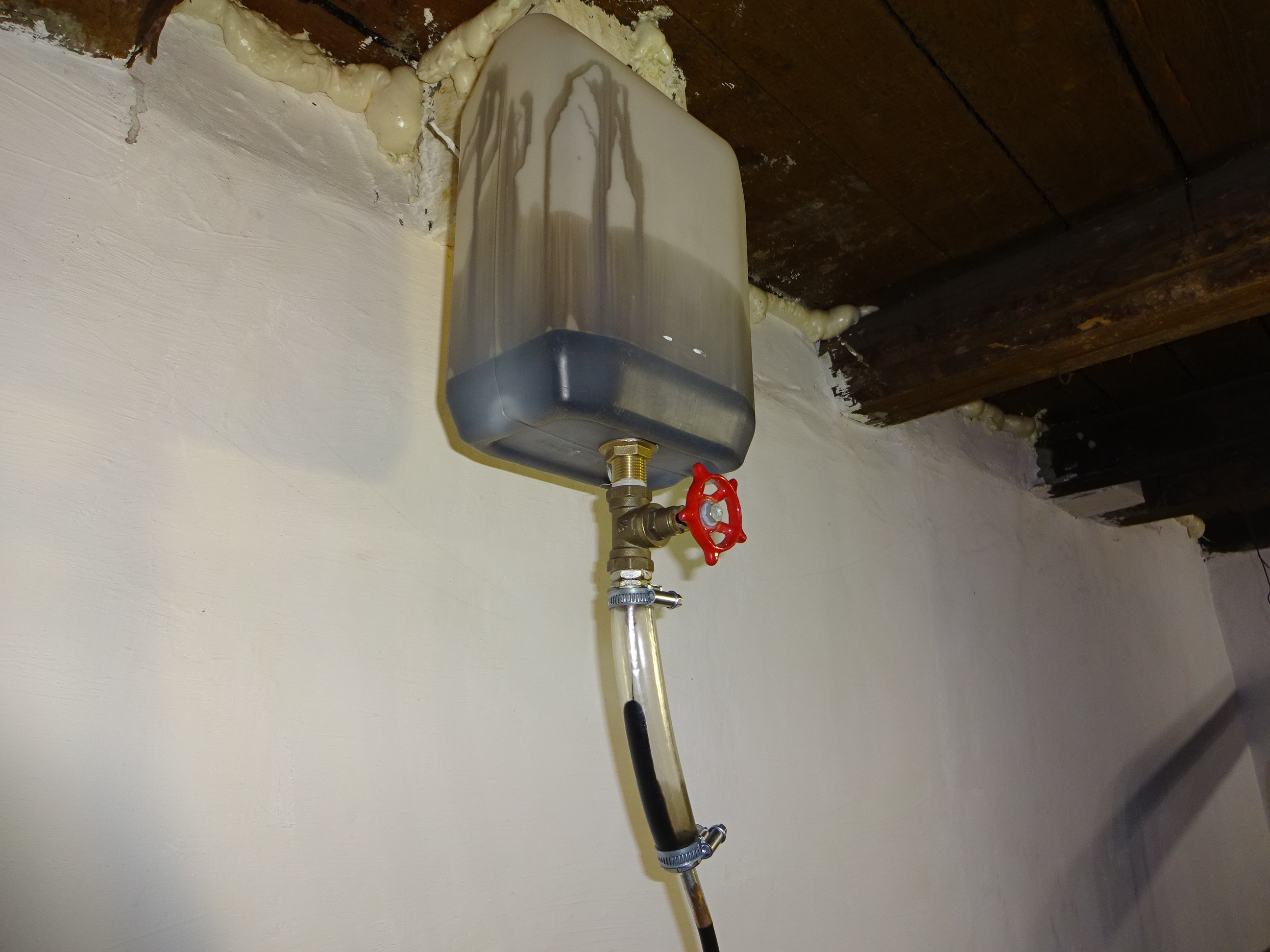

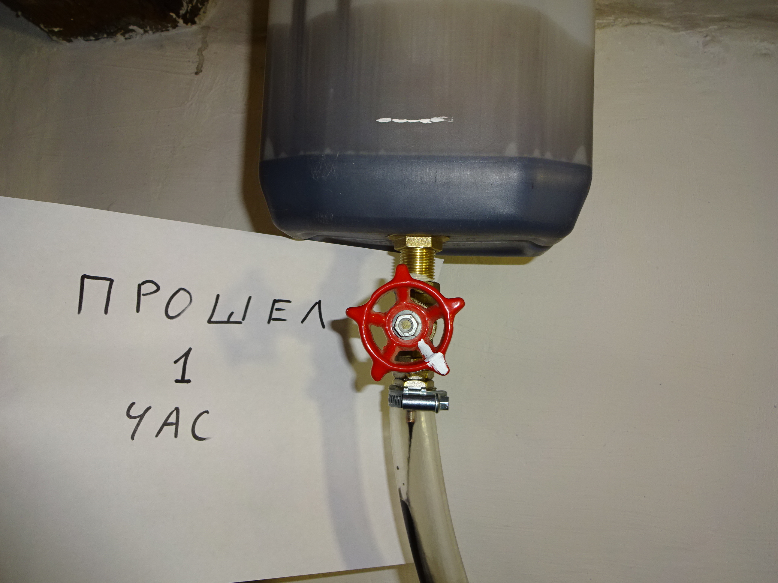

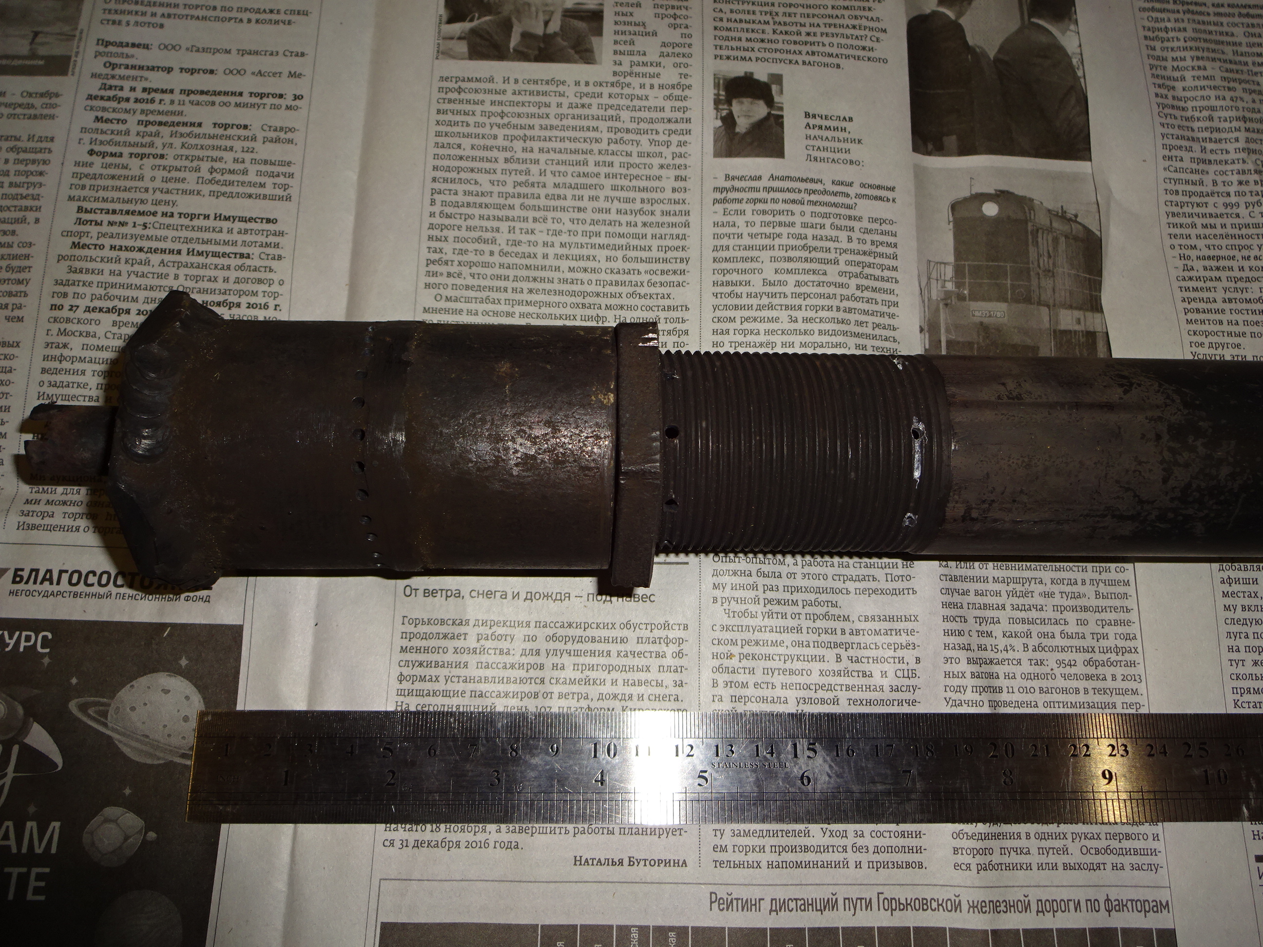

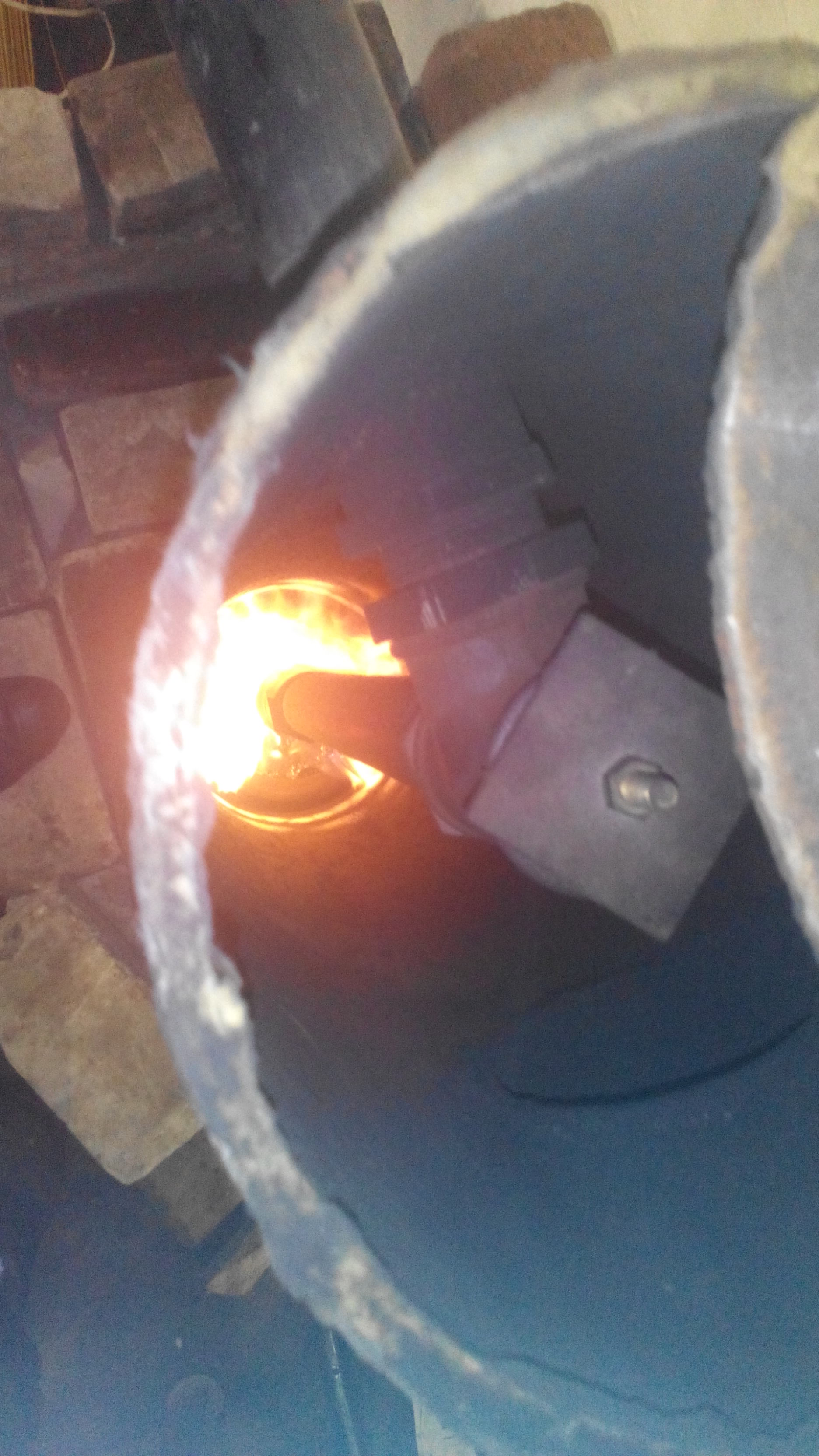

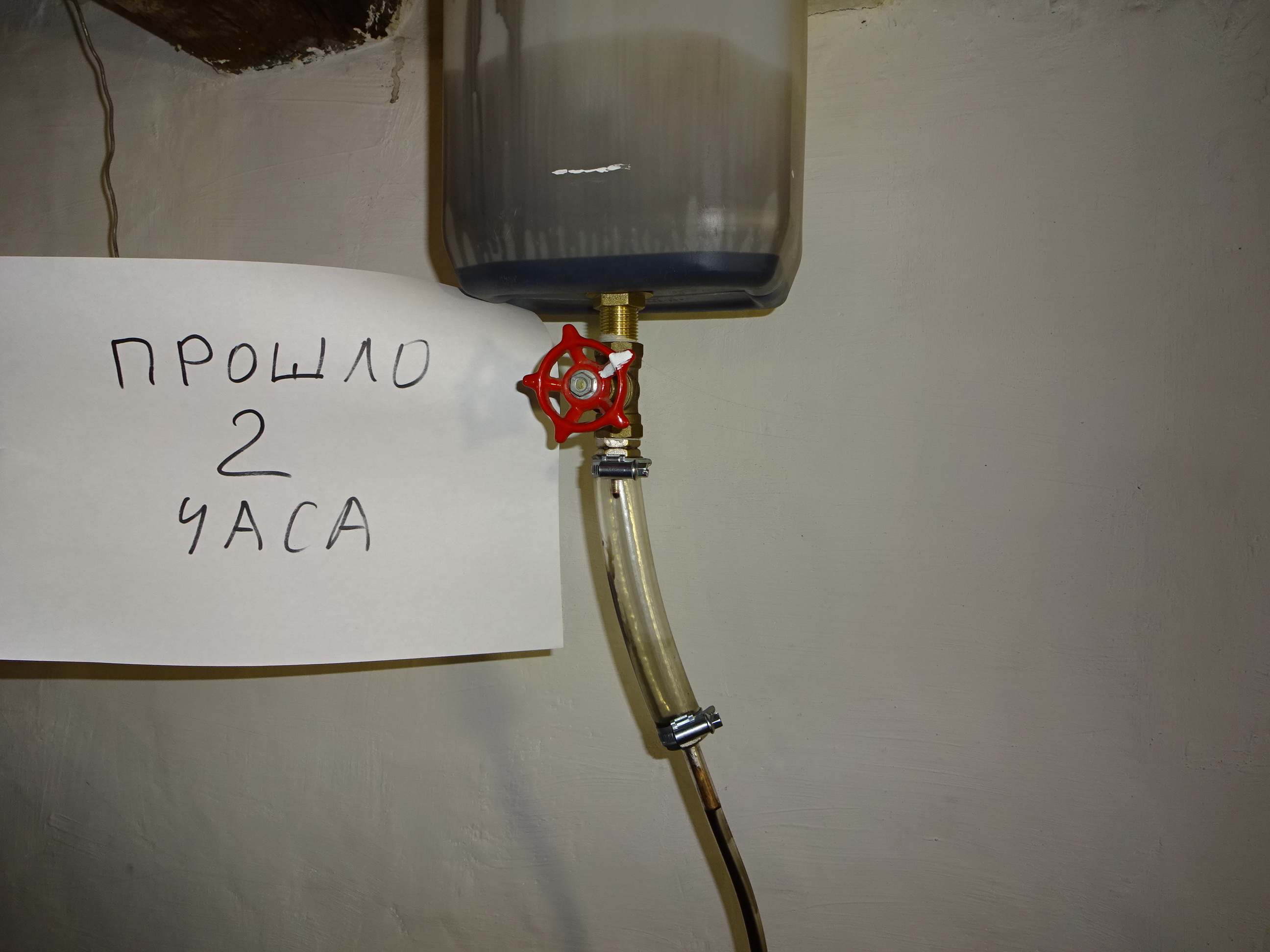

  17. alexx_
    alexx_ Постоянный участник
    13 янв 2015
    141
    Киров
    Re: Печь на отработке с наддувом. Тряска при прогреве.
    Добрый день.
    В дожигателе просверлил диаметром 2 мм дополнительные отверстия, в 15 мм от торца. Немного приподнял дожигатель, теперь расстояние от дна чаши до торца дожигателя 55 мм.
    Теперь главное, доделал капельную подачу, и печь проработала 2 часа 10 минут на 1 литре масла. Однако выходит в режим минут 40. Понимаю что это многовато, но 2 часа на литре, это очень неплохо, если учитывать массивность моей печи. Труба на 220 мм, толщина стенки 7 мм, высота 1000 мм. И внизу плита приварена 330 мм х 330 мм толщиной 12 мм. И это всё надо прогреть! Тепла от печи мне для моего гаража хватает. Но экономичность меня удивила.
    Из недостатков, перекрываешь кран, минут 20 еще печь работает.
    Ниже фотки.
