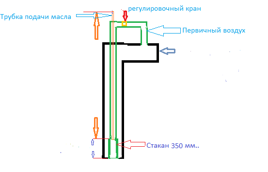

    Посмотрите альбомы (возможно в сообщениях) ув. Britmila. Он вварил в дожигатель стакан.

    Трубка масло подачи проходит внутри трубки первички, а с низу стакан. За весь отопительный сезон не чистил не разу трубку масло подачи.

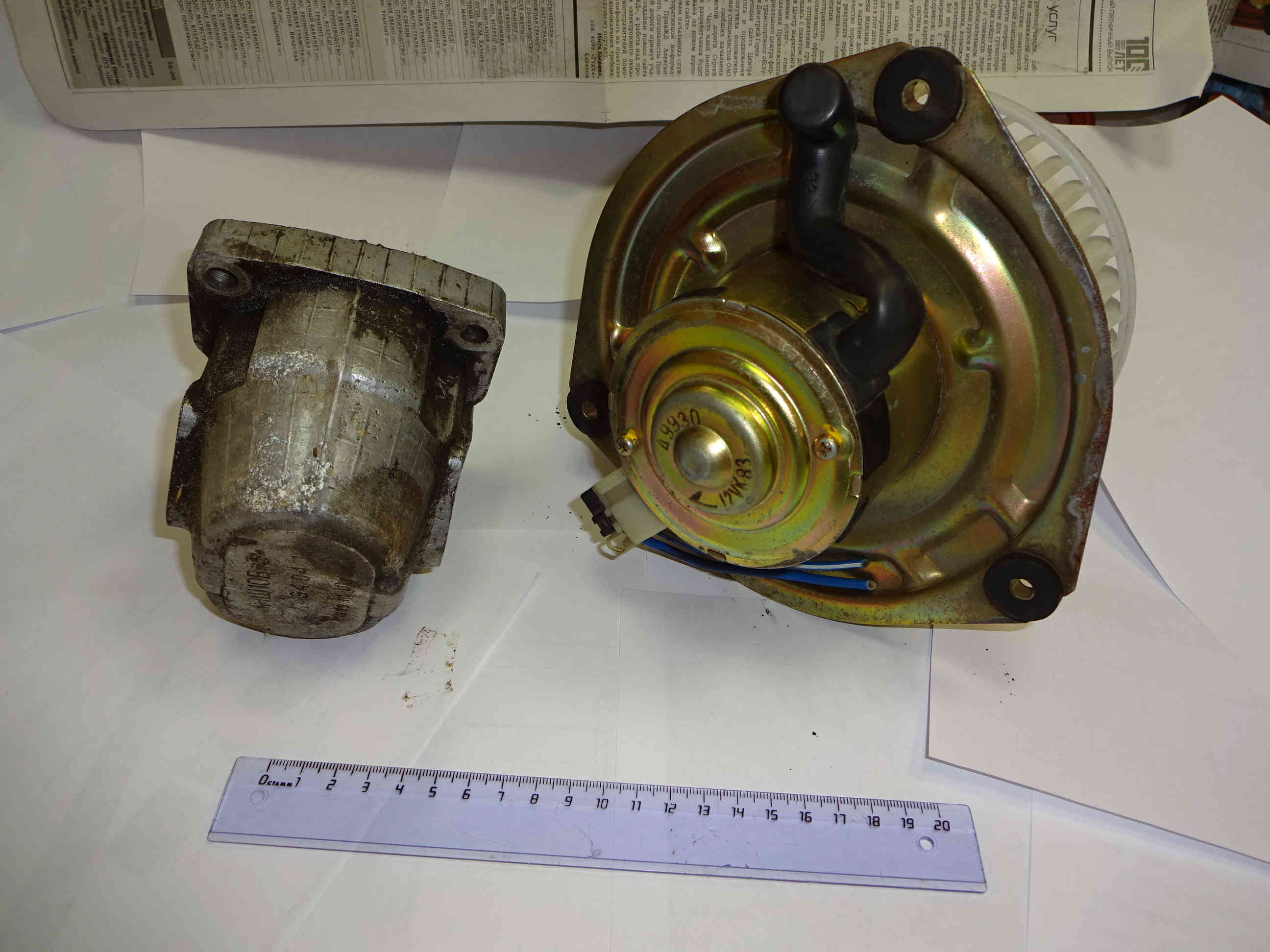

    Нашел улитку от микроволновки, разобрал, смазал подшипники (втулки) и установил на место, работает, дует, не знаю сколько протянет... Главное тихо стало, старая улитка уж больно громко работала.

    Путем не сложных поисков, «нарыл» насос НШ10 и НШ50, попробую сделать маслоподачу принудительную. Не знаю чем привод организовать, валы у них туго вращаются… Надо подумать.
    И еще, почти нахаляву достал мотор отопителя с крыльчаткой от ниссана. Теперь надо эту крыльчатку в кожух-улитку затолкать. Как рассчитать, незнаю, наспех погуглил, не нашел…

    нш для подачи масла в печьку не подойдет он высокопроизводительный .тут лучше насос от скутера треугольный я на али заказывал 250 р стоит там подача от капельного режима подается.нш единственно масло из бочек перекачивать.
