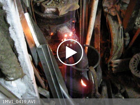

    Эта печь родилась благодаря данному форуму и за пару лет постепенно обрастала всякими доделками.
    Печь -труба 160, выхлоп 100 -4м, наддув 3-ф двиг. 80 вт, подключенный от частотного преобразователя 400вт., запитанный через UPS 400 вт. на случай отключения напряжения (на гаражах такое бывает). Внутренности печи - крекинговая камера, труба первичного воздуха и труба дожигателя выполнены из нержавейки. Подача масла прямая-обратка (на случай если закоксуется трубка подачи) . Бак под масло самодельный на 240 литров, оборудован системой заправки с улицы от 200 литровой бочки (с помощью сжатого воздуха ). Подача масла - маслонасос от мотоцикла урал, закрученный в сетчатый фильтр, моторчик 12в. от стеклоочистителя отечественного авто, немного доработанный, расход масла примерно от 0.8-1.5л/ч.
    Внизу бака предусмотрен сливной кран для слива воды и тосола (пока не пригождался).
    В планах заменить часть 160 трубы на воздушный теплообменник из нержавейки (пока нет подходящего вентилятора на его обдув). Данная печь в углу гаража 4х6, занимает немного места примерно 40х30см.
    И в другом углу маслобак примерно 40х80см. Время, необходимое для розжига и выхода на рабочий режим, отработанный норматив-7минут, выключение до полного прогорания 10-15 минут.

    160 труба, толщиной 5мм.
    Однажды при испытаниях стала очень мягкой и чуть не сложилась, но это был эксперимент типа посмотреть, что она может.
    А пламя прет немного наружу -так это перед пуском многовато масла было налито в крек.камеру.
    А так выхлопная справляется прекрасно, выхлопные газы на выходе прозрачные.
    Горение печи на малых оборотах от двигателя 12в
