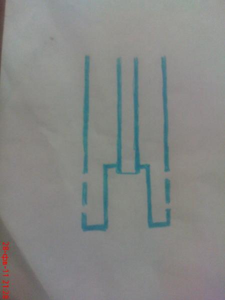

  18. v1010
    v1010 Постоянный участник
    6 май 2010
    Мыски
    nick50, хочу так попробовать (только когда....):
      14,4 КБ
      619
  19. ostron
    ostron Участник
    9 янв 2011
    Архангельск
    К nick50 .
    Как у Вас решена проблема - при подаче первичного воздуха, что он не уходит через маслопровод? Вставлен болт?
  20. yuta
    :good3: Я точно тоже придумал! Это хорошо, что мысли сходятся. Я уже сделал верхнюю подачу, с высоты, трубку надо убрать из зоны горения. :ok:
