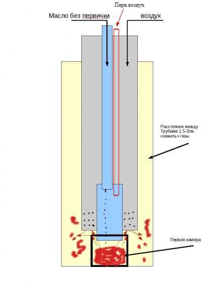

  1. yuta

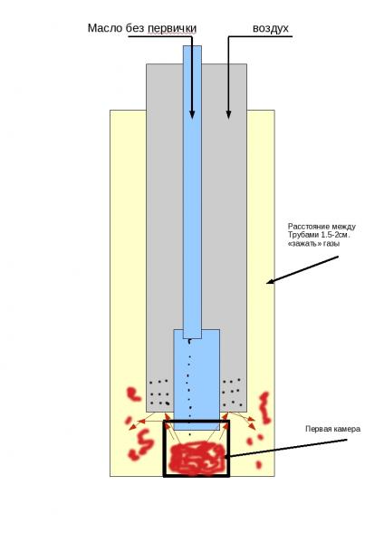

    Задумка такая. Печка труба 130-135, а воздушная 89.

    Идея интересная, только у меня цель добиться, чтобы не забивалась трубка вообще. Это для теплицы, остановка ночью при -5 " смерти подобно" моим огурцам.

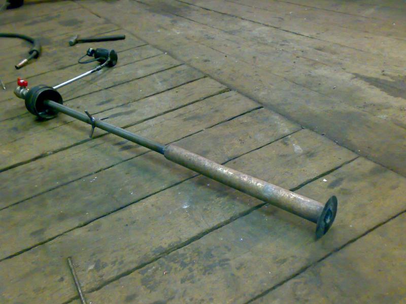

    Тоже об этом думал, но сегодня не поленился и сделал вот так
      58,5 КБ
      1.368
  4. nick50
    nick50 Постоянный участник
    24 ноя 2010
    269
    Кострома
    Внутри, между трубами- слой шнурового асбеста. Сегодня после 3 часов кокса нет. Завтра буду гонять целый день, посмотрим....

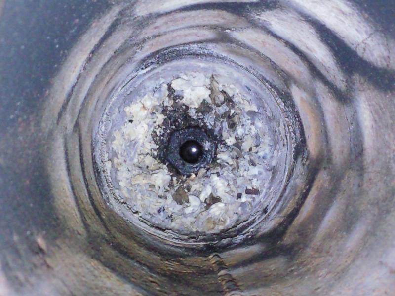

    Полностью согласен, что с 12 литров стакан сухого порошка и остаётся.
    Специально замерил и сфотал это дело, только с 5ю литрами и в остатке чуть меньше пол стакана. При правильной настройке так и есть:yes3: А если в порошок растолочь, то и того меньше.:secret:

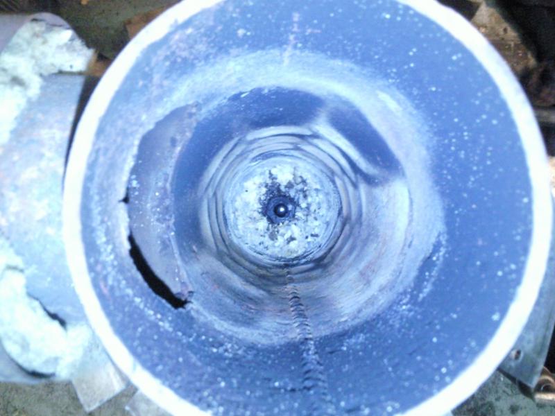

  8. yuta
    Типа камера где будет высокая температура без доступа кислорода. Будут 4 отверстия как у тебя с торца, но внутрь камеры попадать воздух не будет, а снаружи, чтобы нагревались стенки камеры.:mdaaa:
  9. yuta
    Я ж говорил, что рыбалкой не увлекаюсь:victory:
  10. yuta
    Я не очень понял, где асбест и как у тебя расположена труба в трубе? На какой высоте внутри оканчивается тонкая?

  14. Дмитрий 8516
    Дмитрий 8516 Эксперт форума
    31 янв 2011
    169
    Новочебоксарск
    А ты видел, что там за топливо?! На некоторых подобных видяшках видно, что это не отработка, а просто ДТ:acute: И переизбыток воздуха побольше. И ни в коем случае, чтобы снизу не горело:declare:
    Да и такое горение говорит о том, что температура кипения масла ниже, чем надо для полного разложения, следовательно останется битум, а не сухой остаток, если не поднять температуру.

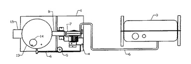

  15. nicko
    nicko Участник
    10 дек 2010
    Я тоже так думал, но Mr Нанаки ответил Oil - только масло и бензин для розжига. Вот так!!!!!!!!
  16. nicko
    nicko Участник
    10 дек 2010

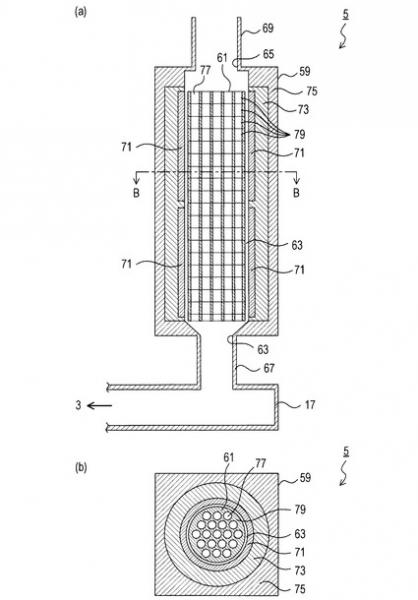

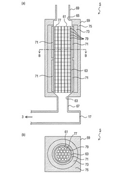

    Вот чего надыбал, посмотри, мож чего подскажешь.
  17. nicko
    nicko Участник
    10 дек 2010
    А вот катализатор, хваленный КВН. Описание на япона, после перевода один хрен не понятно.
