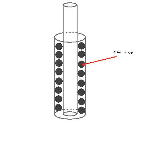

    Вот рисунок. Сегодня гонял часов 6 - кокса гораздо меньше, чем обычно.

    Да все собираюсь изогнуть. То некогда, то лень. И еще, при чистке котла этот остаток топлива в трубке всегда будет "стремиться" вытечь на пол. А этого не хочется.

    Значит в самом низком месте сифона необходимо приварить кран. Он и остатки воды отсеет.

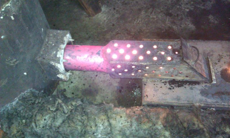

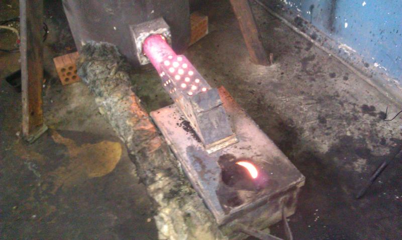

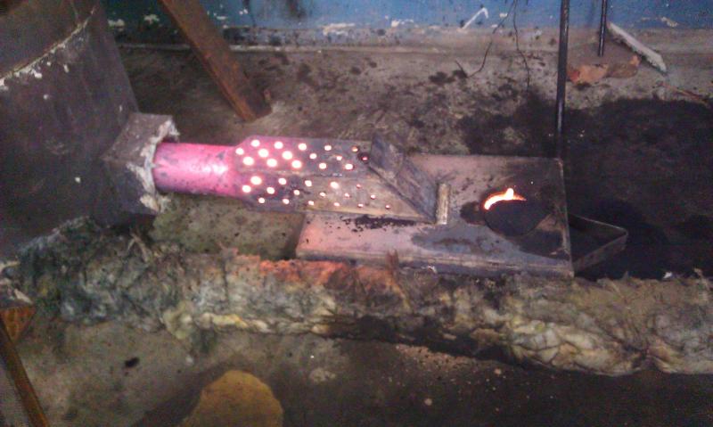

    Печь на отработанном масле с водяным бойлером. Мощность около 30-40 кВт. Размеры в см. 50 х 30 х 20. Нижняя коробка из 3мм листового металла, крышка и камера сгорания из 5мм . Отверстия диаметр 10мм , количество на глаз. Отверстие из бачка в камеру сгорания 10 на 10 см. С торца камера сгорания под углом 45 град. закрыта съемной крышкой лежащая под своим весом. Она нужна для ежедневной оперативной чистки камеры сгорания и горизонтальной части выхлопной трубы. Особенности: прежде чем делать - проверь есть ли тяга в дымоходе бойлера, если тяги нет - не делай.
    и немного фото
    Александр
