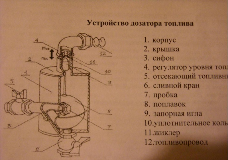

    Тогда что-то вроде этого, механика завсегда надёжней:good3:

    Этот вариант не прокатит, т.к. я масло не фильтрую. Считаю это лишним. Да и вообще, в дозировке то как раз проблем нет. Подача у меня из бачка самотеком, через шаровой кран. Никаких проблем не вижу. Раз-два в день подойти проконтролировать - не проблема.

    Так его использовать как предохранитель перелива, а не как дозатор; чуток переделать схемку:yes3:

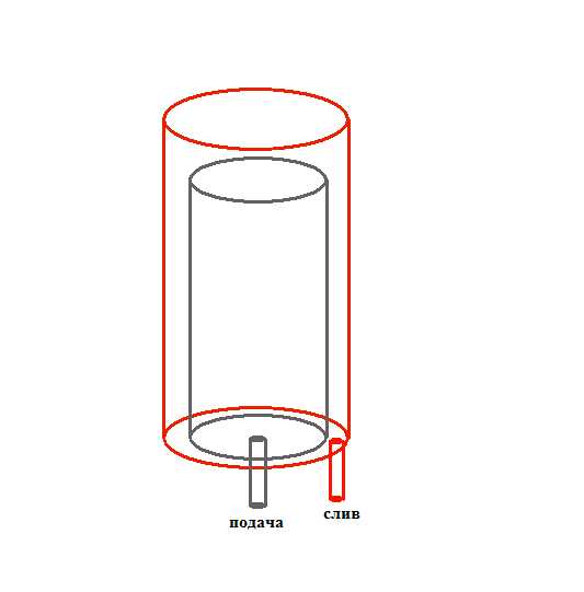

    Предохранитель перелива - это стакан в стакане. Из наружного - штуцер+трубка в емкость слива. Из внутреннего - подача в печь. Вроде так проще.
    Примерно так...

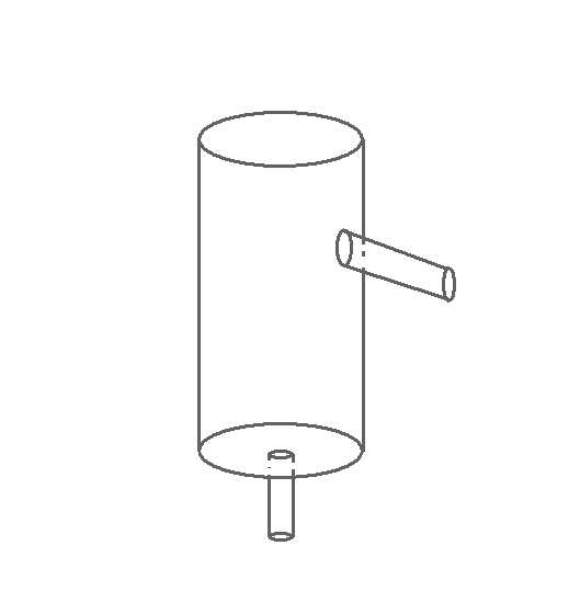

    А еще проще - вот. Диаметр перелива больше.

    И на старуху бывает поруха. Подвижные детали - не айс. Даже в карбюраторе с более жидким и очищенным топливом бывает перелив (за счёт постоянного движения - износа). Здесь он граничит со смертью.
