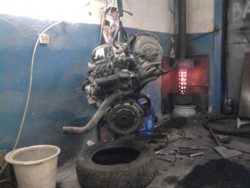

    Добрый день. Сделал осенью печь на отработке - всё вроде бы ничего, но при горении печь заметно дымит черным дымом из дымохода. Нижняя заслонка закрыта почти полностью - всё равно дым есть. Сажи в дымоходе собирается очень много. Приходится чистить дымоход петардой через день (горит мин. 5 часов в день) Повышен расход масла. Дымоход диаметром 100мм, но есть поворот на 90градусов и прямой участок длинной чуть меньше метра, далее вставлена оцинкованная труба длинной метр. Общая высота от пола помещения ко края дымохода метра 3-3.5. Тепла от печи конечно достаточно (верхний бачок толщиной 10мм накаляется докрасна), температура в помещении 20-22 градуса - при наружной температуре ниже нуля, но проблема повышенного образования сажи меня очень беспокоит. Что можете посоветовать? Я думаю вся проблема в дымоходе - как потеплеет переделаю дымоход чтобы прямой был и длиной метров 5. Если нужны фото и размеры то могу сделать. :) Помогите советом. Кстати как сделал печь, то она без единой чистки горела ровно месяц - после стала очень часто забиваться - почему?
    Спасибо.
    Фото печи в работе:

    Судя по фото она либо только-что зажжена, либо не выходит на рабочий режим вообще, у тебя есть перегородка в верхнем бачке?
    А на бачке что? - картошка?

    А стена-то "ТРЕЩИТ" однако. Надо теплоизоляцию делать. А проблема 100% в дымоходе.

    Тут не грамотного исполнения - хоть в учебники клади. Труба в стену вмуровона. Зазор между печкой и стеной - убить за это мало (надеюсь соседи не видели, а то бы так и сделали. Зазор труба - стена - отсутствует. Труба - стена стянута проволокой около 10 мм.
    Про температурные расширения хозяин не подразумевает.
    В общем если б по работе увидел - отымел бы на 200 %.
    + Считаю небезопасной саму идею открытого по сути огня в закрытом помещении.
    Думай, хозяин ...
    Не только про горение, а и про то как на деньги не попасть.

    Ну ежели у Orkan отдельно стоящий гараж, то пусть только за себя беспокоится. А если по теме - вероятно труба забита сажей, особенно в колене на 90 градусов. И совет автору: откажитесь от печи открытого горения, как небезопасной. На форуме много хороших конструкций, достойных для подражания...

    Всем спасибо. Да, на фото печь только зажжена, когда она выходит на рабочий режим - верх весь красный. Перегородка в верхнем бачке есть. Стена трещит уже лет 15 так: грунт проседает видимо, у всего ряда такая проблема. Насчет безопасности со всеми согласен. Были ситуации, так сказать предаварийные - но я их успешно избежал. Печь ни на минуту не оставляю без присмотра. Эту зиму перезимовал с ней хорошо, но теперь хочется автономности и безопасности. Это моя первая печь, изготовленная за один день уже по холоду в ноябре.
    Есть вопросы. Почему нельзя замуровывать трубу в стену? Какие требования к зазору печь-стена? Труба стянута арматурой для того, чтоб её не пытались вытащить. Проблемы с теплорасширением не заметил в этом плане.

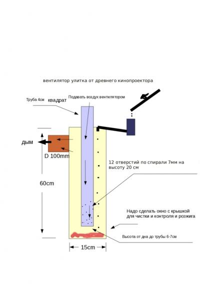

    И получается, пришли туда откуда ушли. Вот эскиз который выложил yuta
    Да и сегодня посмотрел - а труба-то не коксуется (4 дня работы).

    "Верхняя часть" правильно. Только жёлтую трубку в 2 раза большим диаметром нарастить почти до ванны с того места, где она кончается. Тогда масло там будет пролетать не касаясь и турбулентность не помешает.
    И обязательно сифон.

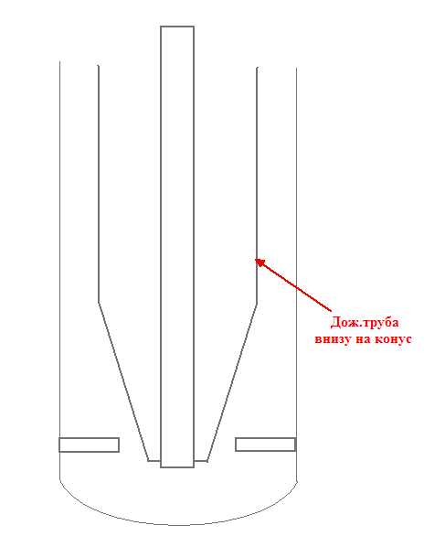

    Я подумываю над такой конструкцией дож.трубы. Вроде еще никто не делал? Тут и подпор камеры сгорания (не надо верх.диска), и направление отверстий воздуха думаю так как надо. Вообщем надо пробовать. И мне кажется, работы без наддува можно легко добиться за счет большого диаметра вверху. Или вообще ступенчато сделать. Вот прет-то....

    Так на эскизе так и есть - жёлтая внутри трубы первичного воздуха, а труба первичного воздуха соответственно внутри дожигателя и капля должна без касаний по идее долетать.
    А жёлтая такой длины для того, чтоб перв. воздух, который подаётся перпендикулярно, не сдувал в сторону каплю.

    Кострома
    Так кто все же возьмет смелость изобразить в металле? И с нами поделиться мнением...
