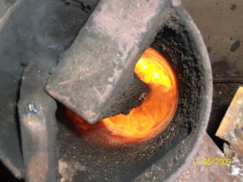

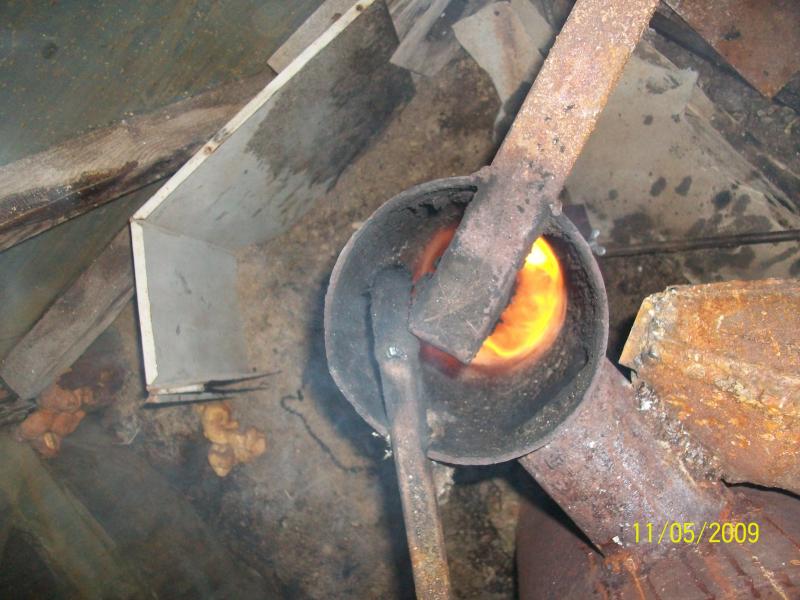

    Сделал вот на днях такое наподобие, не шлакуется только с дырками что-то не расчитал, коптит..
  11. yuta
    Проверено, через 2 часа струна превратится в бо-о-о-льшую сосульку из асфальтового шлака.

    А снизу каким образом закрепить струну? Место закрепления струны снизу будет закоксовываться и перекроет со временем проход, мне думается. Да еще температурные удлинения проволоки, провисания.:scratch_one-s_head:
  13. yuta
    Не пугаться! В жизни это выглядит лучше:5: Как видно - копоти нет.

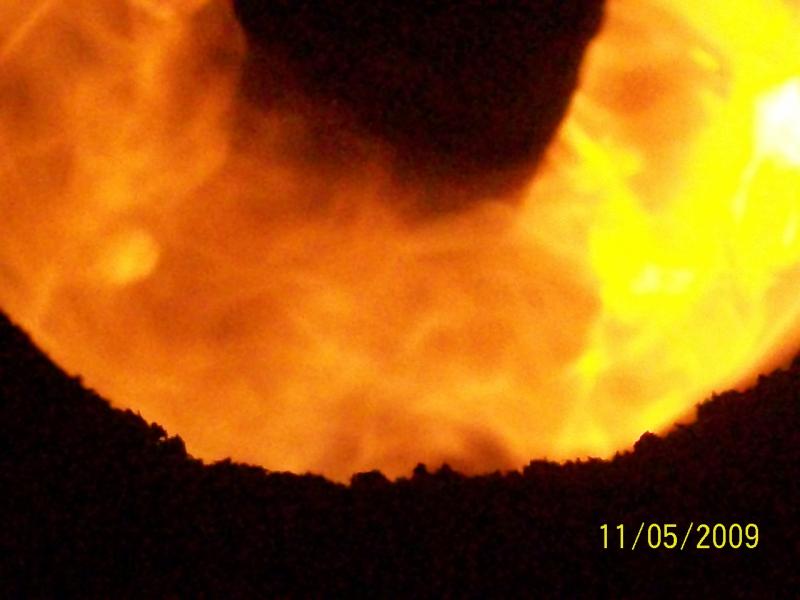

  14. yuta
    Удалось заснять, Ночь на дворе, а мы отработку жгём!!!:good:

    yuta , а сажи в трубе на фото все-таки много...
  16. yuta
    Это за пару дней до этого отключили электричество, так печка часов 10 работала без принудительного наддува, вот и накопилось. Сейчас отлетают эти хлопья и в трубу летять:cray:

    269
    Кострома
    yuta , а все же НЕ пиролизная печка...Отсюда и копоть. Я со своей печкой разобрался. Кокса нет. Жгу 4 дня. Причем шлак, кокс появляются в момент розжига, т.е. если не выключать она проработает и неделю...
