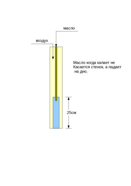

    У меня конечно не пиролиз, НО, главное чего я добивался это надёжность от внезапных остановок. 4 дня, о которых я говорил, это когда я проверил трубку подачи масла, она даже не собиралась коксоваться, то есть можно пользоваться не проверяя вообще. Что касается копоти, так это только при подаче в литр, я не пользуюсь печкой в таком режиме, но думаю это можно решить увеличением дожигающих отверстий и соответственно количеством воздуха. Одно тянет за собой другое. В режиме 150 гр-800гр копоти нет, из дымохода ничего не видно как буд-то не работает. Цели достигнуты.
    Вот эскиз верхней воздушки с маслом. Уже сделал её, надо ещё печку сделать. На торце завихритель "аля" Сега, спасибо за идею, выпуклости как на тёрке для морковки:mosking:

    Nick, а у тебя пламя в печке какого цвета и какого надо чтоб было? Никто вразумительно ничего не сказал пока. Сколько людей - столько мнений.

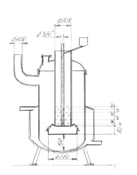

    Сделал в начале октября прошлого года печку. Эксплуатируется в постоянном рабочем графике - 6 дней в неделю по 6-9 часов в день. Постепенно дорабатывал. В основном подбирал сечение отверстий. Сейчас работа печи вполне удовлетворяет моим требованиям. Отапливаемая площадь 80 м.
    Корпус изготовлен из 50 литрового газового баллона. По схеме давно обсуждаемой на этом форуме. С верхней подачей масла самотеком. Без принудительной подачи воздуха.
    Печь работает за счет естественной тяги. Дымоход высотой 6,5 метров диаметром 110мм.
    Дымоход имеет три поворота на 90 гр. , сделанных из отводов на 108 мм. и прямой участок
    через стену 800 мм.
    Для отбора тепла сделан водяной контур из 1/3 газового баллона на 100 литров. Больше не нужно. Высота контура соответствует высоте на которой внутри печи бьет основное пламя. Таким образом корпус в этом месте не нагревается до опасного красного состояния. Что положительно сказывается на продолжительности срока службы печи. За 5 месяцев эксплуатации выгорело только дно трубы (с 5 до 2 мм ) подающей воздух.
    Масло подается по трубе 3/4". Меньше делать ненужно. В трубе на 108мм на дне сделано 3 отверстия на 8 мм. В стенках этой трубы на расстоянии 10мм от торца 8 отверстий на 6мм. Далее через 40 мм в шахматном порядке 5 рядов отверстий по 8 в каждом диаметром 12 мм.

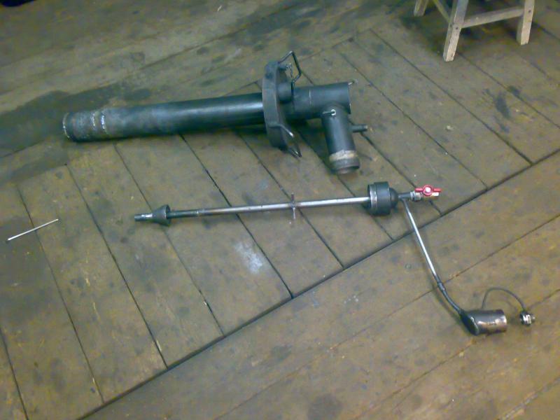

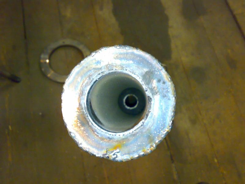

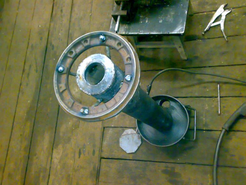

    yuta, сделал сегодня то же самое (на фото ). Слушай, я не доволен...Печь сразу потеряла мощность (прим. 50%). Наверное это произошло из-за подпора вторичного воздуха. В принципе можно подрегулировать отверстиями. Но как-то горение стало более "рваным". Вообщем- НЕ ГУД , и НЕ АЙС.. Думаю дальше...

    Ник! А трубку изогнуть всё лень? По ней воздух в первичку идёт. Избавься. Может это всё и портит, по крайней мере может добавлять минусов.

    Я наблюдал на своей такое: когда трубка была донизу и забивалась шлаком, из неё сразу уже выходили пары, а сейчас капля падает на дно и разлетается, разбрызгивается, это надо учесть, подумать. Попробовать утеплить дно снизу, ватой или поднять от пола, чтоб не касалось, не отдавало тепло. У тебя печка на полу стоит или приподнята?
