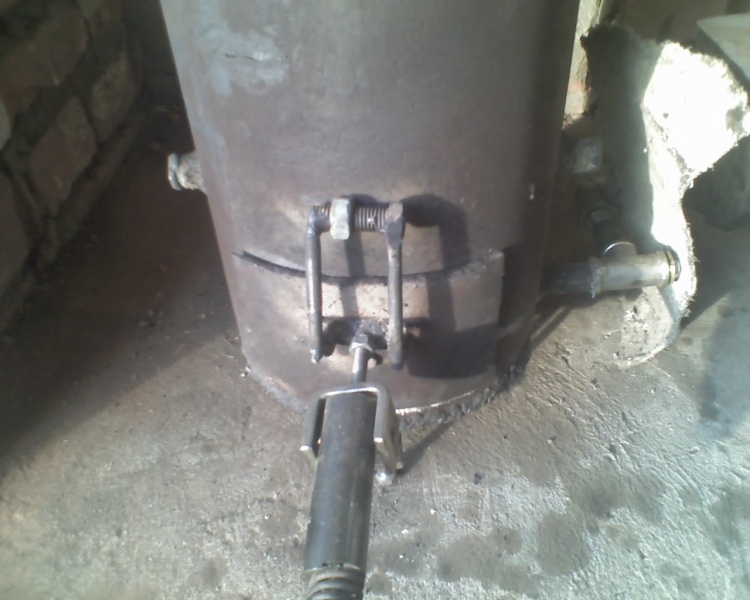

    Обеспечить хорошее прилегание регулировочной заслонки к отверстию, плотную посадку нижнего бака к крышке для исключения подсоса воздуха. Когда у меня стояла такая печь - гасла через 5-10 минут после закрытия регулировочного отверстия независимо от уровня масла.
    Резиновые шланги с горячим маслом вблизи печи настоятельно не рекомендую.
    Как вариант - сделать ещё одну заслонку, перекрывающую вход в трубу с отверстиями (но закрывать её сразу полностью нельзя). Сначала полностью закрываем регулировочную заслонку, ждём, потом прикрываем вторую до полного погасания, при этом дым не должен попадать в помещение.
    С уважением...

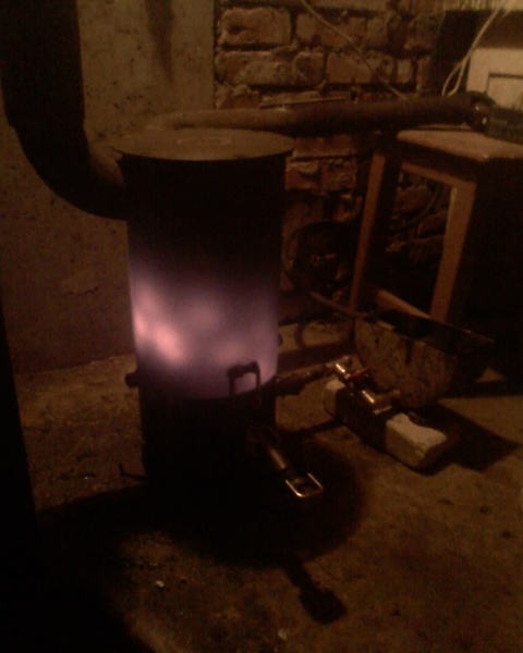

    Сегодня закончил настройку инфракрасной печи на отработке. Из трубы идет колышащийся воздух. Нет ни белого, ни черного дыма. Расход - 1л на средней мощности. Минимальный - 0.5л. При максимальном уровне масла начинает раскаляться газоотводная труба и появляется белый дым из трубы.
    Ivanyonok, F88888, AGR и 2 другим нравится это.

    Это далеко не инфракрасная печь на отработке...:-)

    Вот приварю радиатор из уголка, поставлю обдув, тогда точно не инфракрасная будет, а пока греет все вокруг и около.:wink3:
    Вчера мы эту печку обмыли :drinks:
