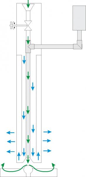

  3. Бэндэр
    Прошу критики на вариант подающей топливо/воздух трубы с возможностью регулировки первичного воздуха. (см. вложение):blush2:
    -Движение первичного воздуха отображено зеленым, на входе стоит шаровой кран - обязательно шаровой, т.к. нужна возможность просунуть сквозь него шомпол... под подающей трубой (она же и подающая масло) поток воздуха встречает "шаровая опора от а.м тойота :declare:"- будет разбивать поток, создавая завихрения.
    -чуть выше некое подобие воронки для приема воздуха, а в сильные морозы она послужит нам для заливки соляры в печь для розжига...
    -Движение вторичного воздуха отображено синим - для начала он продувается вдоль маслопровода, охлаждая его, не давая маслу коксоваться и испарятся еще в подающей магистрали, дальнейшее его движение думаю всем понятно... думаю будет немаловажно максимально заузить (в разумных пределах) расстояние между внутренней и наружной трубой, для более сильного разогрева вторичного воздуха.

    Бэндэр, а почему шаровая должна быть именно от тойоты?

    Думаю, не пойдёт (но это моё мнение) :
    Шар не прогреется, и будет масло охлаждать. Если ставить, то конус из тонкостенной нержавейки. Жаль, что нереально попасть каплей точно в центр.
    НИК уже столкнулся с проблемой завихрения и торможения воздуха, а тут - поворот на 180.
    Лучше уж для прогрева пустить забор вокруг выхлопной - думаю пользы больше будет.

    у нее завихрительное свойство более хаотично :wink3:- да потому что валяется в гараже...
    Возможно, но у меня сейчас почти все уже так- первичка только бьет прямо в дно тарелки, так под напором пламенно-огненным "плазмо-факелом" на тарелке чисто, думаю попробовать все-таки с шаром, главное что при подачи воздуха по маслопроводу кокс в нем пропадает вообще, но вот думаю опять он начнет образовываться, если перекрыть кран первичного воздуха (это некое экономичное горение, можно сказать "рядомпиролизное" :declare:), для этого и делаю доп. обдув маслоканала...
    В общем пока в критике не вижу четкого "почему нельзя", а очень бы хотелось.
    А, еще я навил нихрома на горизонтальный участок трубы - подогреваю масло перед розжигом, а то оно течь не хочет при -20 :ok:

    С какой высоты капает масло? Не брызжет ли как у Юты?
    Адресок твоей печки подскажи.
    А всё-таки если кран перекрыть что будет ?
  11. Бэндэр
    Нет, никаких брызг я не наблюдал при любых режимах, с перекрытием (я пробовал завернуть заглушку- крана пока нет) интенсивность горения/расход топлива резко снижается, что дает нам более широкий диапазон работы печи, переделывать буду наверно уже летом...
    От торца трубки до дна тарелки 5см, искать если честно лень схему моей печи, да и там еще нижний подвод нарисован, от которого я напрочь отказался, в посте 135 более реальная картина имеющегося сейчас, нет только крана, воронки и внутренней вставки.

    Интересно на каком участке шлакуется обычно трубка . Думается сантимов 5 . Может быть ошибка НИКа в большой (25 см.) высоте трубы?
    Если уменьшить до 6 см. Не будет брызг, и воздуху легче?
    Ещё предложение. Трубка подачи масла тонкая. Обрезана под острым углом. Несколько выходит в более толстую трубу. Острый угол загнут до центра, и капля будет капать именно в точку. К трубе дожигателя приварен за низ конус из тонкостенной нержавейки. Ниже расположена чашка, в которую стекает масло при розжиге. Оно быстро нагреет конус, и пойдёт пиролиз. Первичка по трубке сбоку. Дует в чашку. Если поставить под углом будет крутить пламя.
    Если осадок - пыль, должна сваливаться в чашку с конуса. (хотя тут я не уверен.)
    Конус естественно острым вверх. Приварен на проволоке.

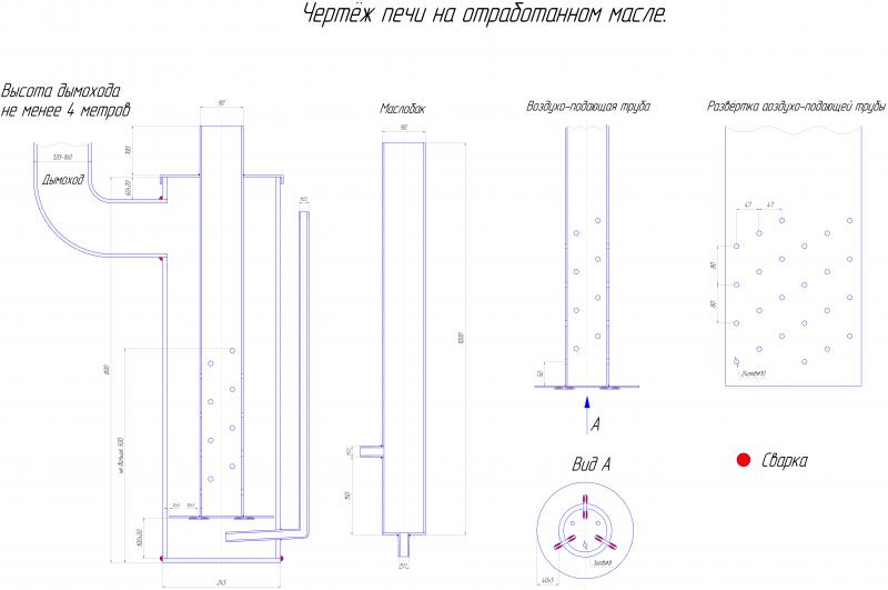

    Ижевск
    Все доброго времени! Давно хотел посмотреть этот чертёж, уважаемый gapchenkom, если можно качество получше...С уважением, Львович
