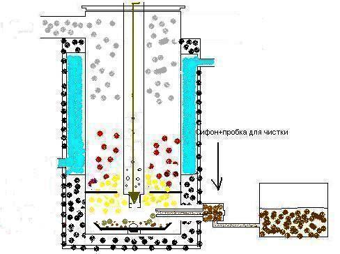

    Да читал. Лень наверно. Я вот тоже уже запарился. А может верно сделать как на рис. Я думал об этом, но руки не дошли. Только чистка станет неудобной.

    НИК. А может тебе проще сделать именно второй вставыш? Один для максимальной, второй для минимума. Он у тебя и так замечательный.

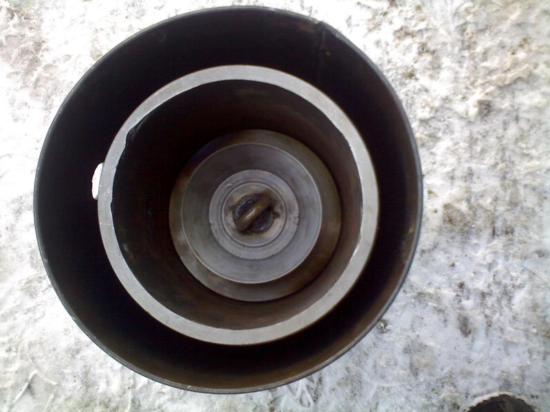

    Вот моя камера

    Сделано красиво, а чашка не толста ? А чистить такую конструкцию ведь не особо удобно. У меня чистка занимает 1 мин. Причем 50 сек. из них разборка + сборка котла, а 10 сек - работа пылесоса. А может и меньше.....
  10. Geka
    Geka Постоянный участник
    11 ноя 2009
    113
    В самый раз. В ней вся суть инертности горения :wink:

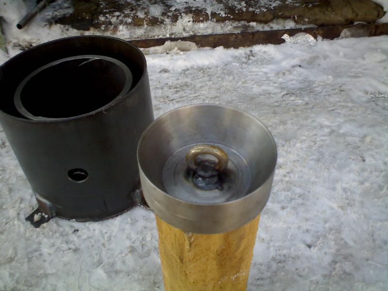

    Я вот подумал, тебе может действительно какую-то тарелку подсунуть для эксперемента, она будет сильно греться и масло капая на неё будет быстро испаряться и "пиролизничать", а подачу оставить сверху с высоты. Тарелку то подставить не проблема. Это технически возможно у тебя без лишней замороки? Попробуй если можешь, результат нужен, ты ближе всех к цели. У Geka всё таже проблема с нижней подачей масла. Если это цех или гараж, то всё в порядке, а если теплица ночью... остановка это проблема.

    yuta..Ты не внимателен. Я писал, что пробовал приваривать к дож.трубе тарелку. Конусная, из нержавейки.....вообщем выкинул я её по причине более геморройной чистки. Толку я от неё не заметил.:yes3:

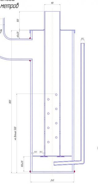

    Уважаемый, там тип файла чертежа *.png, не могу открыть, не могли бы вы переделать в другой формат, например *.jpg. Заранее спасибо.

    Лови чертеж в джипеге....
