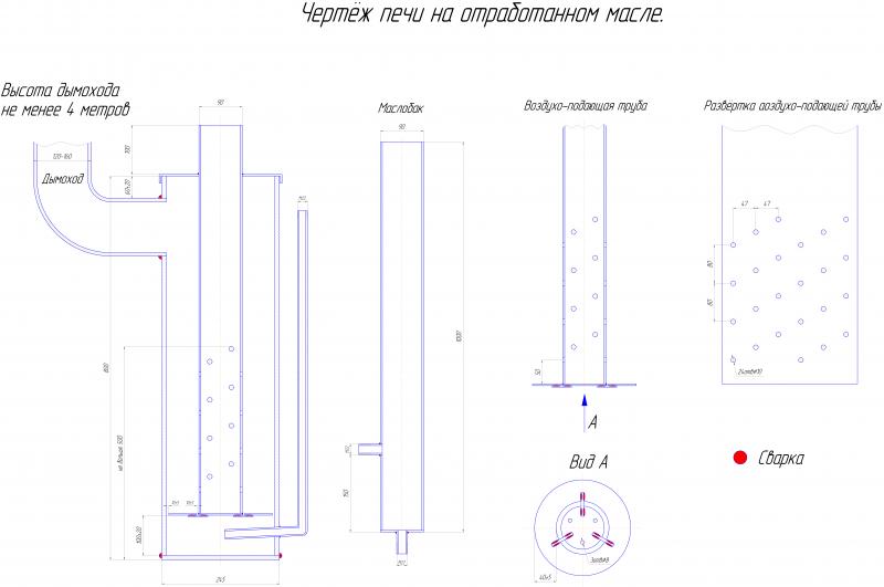

  1. yuta
    Цифры плохо видны, а подача опять нижняя.
  2. nick50
    nick50 Постоянный участник
    24 ноя 2010
    269
    Кострома
    Вот в архиве качество лучше , а подача снизу....
  3. yuta
    Спасибо, всё хорошо видно
  4. nick50
    24 ноя 2010
    269
    Кострома
    yuta, мне кажется это твой вариант котла на самотяге. Похоже на правду, а подачу делай как раньше - сверху через пламя. Здесь такой бури огня нет и всё должно получиться.....:good: И вот она долгожданная надежность....

  6. yuta
    Я вообще щас строю печь похожую. Если не выйдет нормально, то сделаю по чертежу.

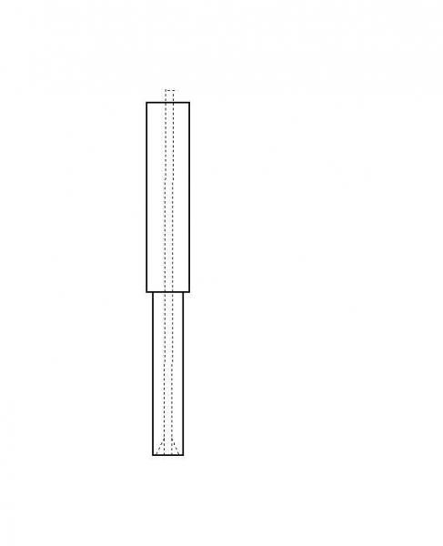

  7. yuta
    Geka, в трубе подающей масло нагар не собирается? Я не очень понял. У меня так уже было, так снаружи тоже отверстие было для чистки проволокой.
  8. Geka
    Geka Постоянный участник
    11 ноя 2009
    113
    Пока проблем не было-может потому что находится горизонтально, а не вертикально, да еще в рубашке :wink:

  10. Geka
    11 ноя 2009
    113
    Эскиз давал, фото тоже - смотри внимательнее (труба дюйм, в ней идет труба подача в 1/2 дюма). Эту идею мне дали два человека - это КНВ и знакомый, который занимался монтажом промышленных котлов. Они ставили на заводе по переработке гречки котел и там топили шелухой. Так вот у них была тоже проблема с закоксовкой трубы подачи шелухи в камеру сгорания и решилась проблема охлаждением трубки (труба в трубе с воздушным зазором). Удачи мужики :victory::victory::victory:
    Да, если вдруг и закоксуется, что мешает открутить гайку в тройнике и ткнуть прутком, но пока не приходилось.:yahoo:
  11. kulibin
    kulibin Постоянный участник
    7 янв 2010
    68
    Киев
    Я себе с самого начала сделал подачу трубка в трубке. У меня подача в камеру боковая со стаканом. Взял штуцер и трубку от масляного фильтра ГАЗ-53 (под руку попался), внутри штуцера нарезал резьбу (по-моему М10), выточил вставку с отверстием Д3.5 и наружной резьбой (М10), чтобы вкрутить внутрь штуцера. Штуцер вварил в печку наглухо, внутрь вкручиваю вставку, а на наружную резьбу штуцера прикручивается трубка со стаканом подачи. И НИКАКОГО КОКСА:good:
