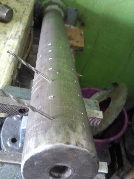

    Здрасте всем :-) Вот мострячу дожигатель, с вихрем пробный пуск с недосверленными отверстиями показал, что вихрь зачётный, сверлил отверстия до 45 градусов примерно. Кто нибудь пробовал также и как результат?! Не доделал пока до конца, ну очень интересно что меня ждёт, но думаю, что будет отлично:good: И тише работает, сказывается угол направления удара пламени об стенку печи. Отверстия для начала выбрал Ф3.

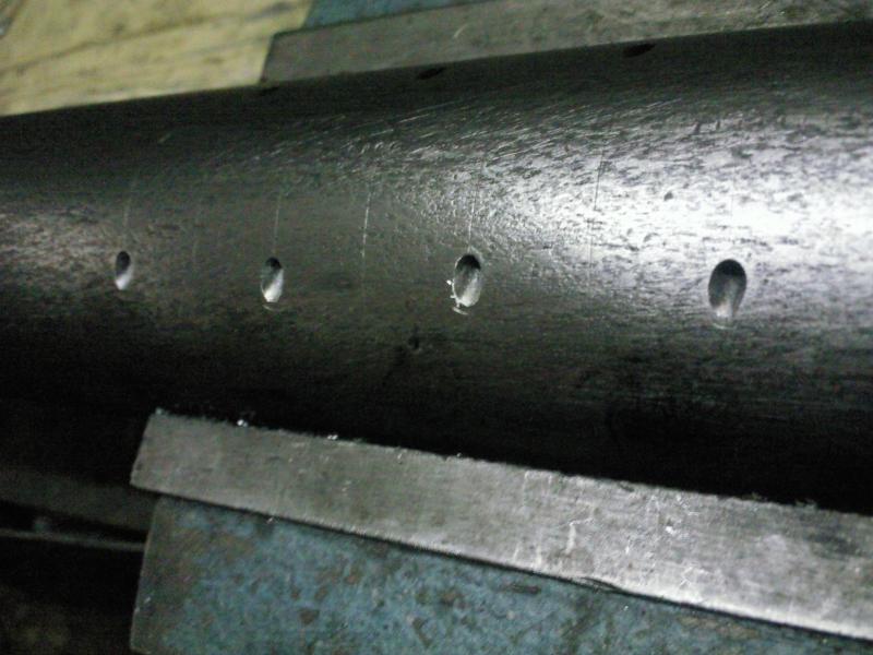

    Дело хорошее, отпишись о результатах. Я пробовал зенковать отв. по внутрянке, как советовал по-моему КНВ, результат - ГУД. Факела из отв. прямо направленные, нервущиеся, ровно- сине-горящие... Вообщем я сделал только первый ряд, зенкованный, но доволен....
    А сколько сверл переломал ( просто интересно )? И какой диаметр отв.? По фото мм 5-6 . Думаю сажа тебе придет....( на малых оборотах ) Я пробовал и по-моему эта мутота не стоит того....Толку-0....

    Сломал одно сверло))) И нашёл методику сверления подобных отверстий :secret:
    Диаметр 3мм.
    Нужно одно сверло по любому сломать )) Купил три, знал что без проблем не получится )) И когда сломал первое, начал искать оптимальный угол заточки... не нашёл:nea:
    И сверло в очередной раз сломалось и стало что-то на подобие фрезы. Взял второе, сверлю до первого скрипа, звяканья или как этот звук назвать и стоп, так весь ряд, а потом беру обломок (тот что в форме фрезы) ставлю на обратное вращение и всё ок - отв. готово .:secret:

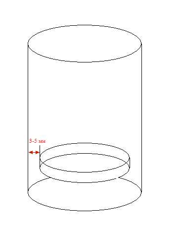

    Я сверлил -2мм. И то потому, что ломаются более тонкие. И еще хотите секрет.......Оставляйте зазор между диском и баллоном ( ну или что там у вас ) около 3-5 мм. ПРОВЕРЕНО...ГУД...

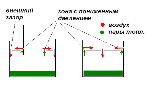

    Необходимая мелочь, для правильной организации работы первичной камеры:good3:
    Воздух выходящий с большой скоростью из отверстия дожигателя создает разряжение в зоне подачи паров, а через наружный зазор разделительного диска происходит подсос горячих газов в первичную камеру, получаем нужную циркуляцию газов в ней.
    На втором рисунке камера с радиальным наддувом и центральным подсосом продуктов, такая конструкция на одном из красивых видео, для регулировки там стоит заслонка на центральном отверстии.:ok:

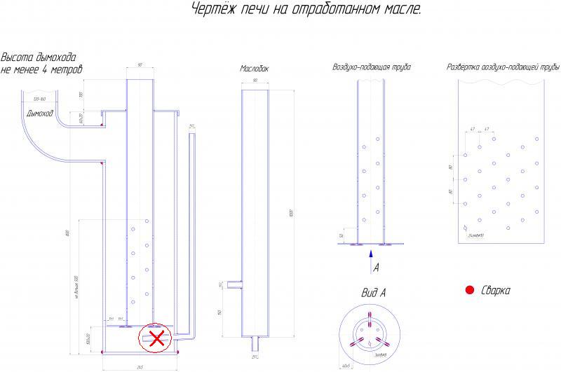

    Такая подающая труба, с шаровым краном на верху, как раз и стоит на моем котле уже два сезона, только дополнение- там, где врезана масляная трубка нужен жиклер, для того,чтобы не выдувало отработку обратно в стакан, у меня там просто болт вставляется, масло проходит в зазор под шляпкой, а воздух обратно нет.:good3:
    Такая подающая труба работает отлично, но и ее приходится чистить раз или два в месяц, именно сверлом на 20 мм.
    А вот на счет шара: Может за час, может за 10 часов, но на его поверхности обязательно образуется сталагмит из шлака содержащегося в отработке (металл, минеральная пыль и т. д.) и дотянется до отверстия подачи:negative:
    По поводу шлакования подающей трубы и известного чертежа, уж не знаю ТОТ у него автор или какой другой, может убрать часть подающей трубы и все?

    Ну что то типа этого.
    Да и по поводу авторства предыдущего рисунка это не я, просто просили выложить.
