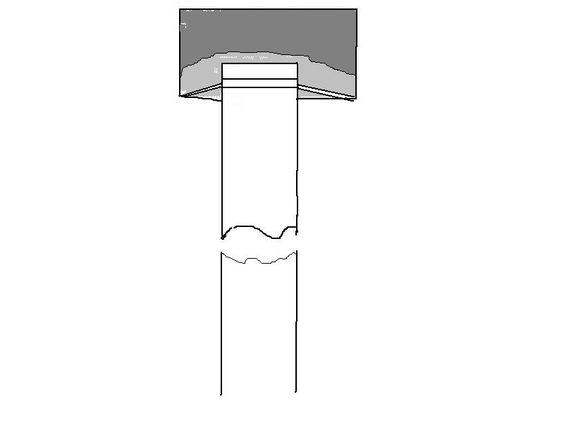

    День добрый, знатоки участники и старожилы форума. Чтобы не путать темы скину эскизы в тему "печи на всём диз.топливе и отработке и мусоре http://www.termoportal.ru/forum35/thread742.html
    гляньте выскажите мнение, критику, дополнения.Заранее признателен.

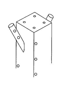

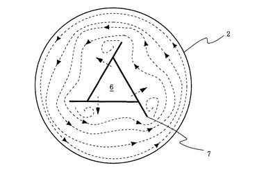

    Кстати у квадратной (как у genna ) трубы вторичного воздуха завихрение намного лучше (особенно если отверстия сверлить не по центру а по краю), чем у круглой. Тут кто-то выкладывал ссылку на японов печки. Там есть и рисунки внутренностей - советую посмотреть. Там увидел даже трехгранную трубу !:5: для лучшего завихрения!

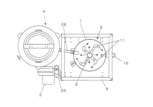

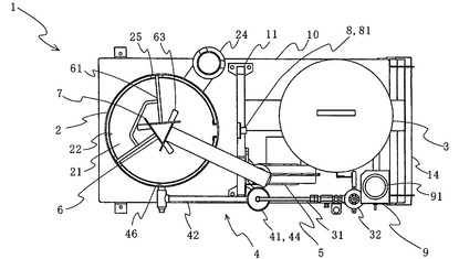

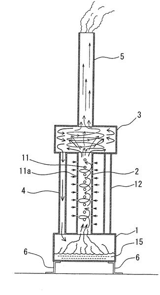

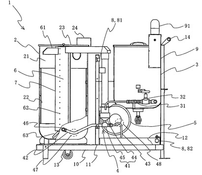

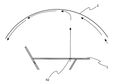

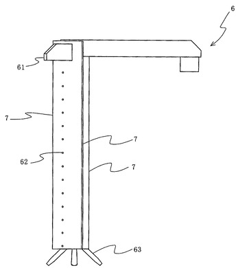

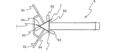

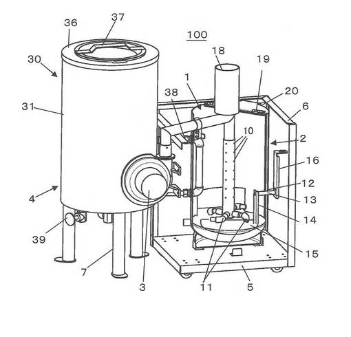

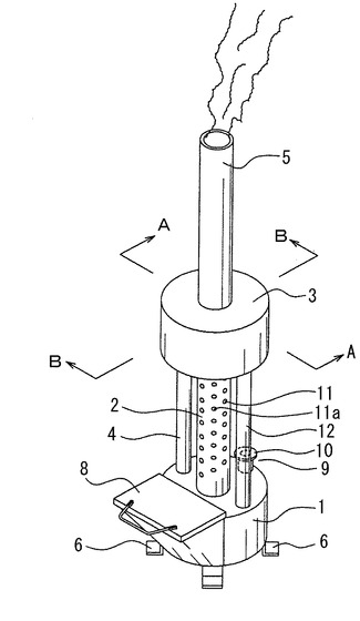

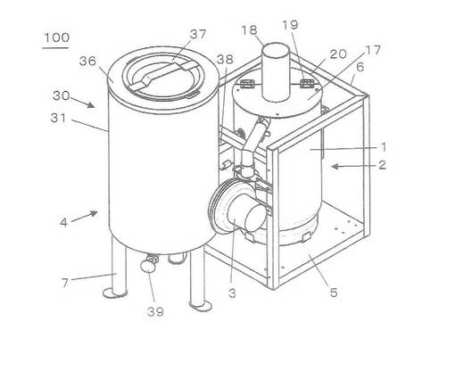

    Вот немного картинок японских конструкций. Особенно дожигатель стоит посмотреть .:victory: Даже есть чудо печь.
    J.E.M.P., Alexander и Energomagazine нравится это.

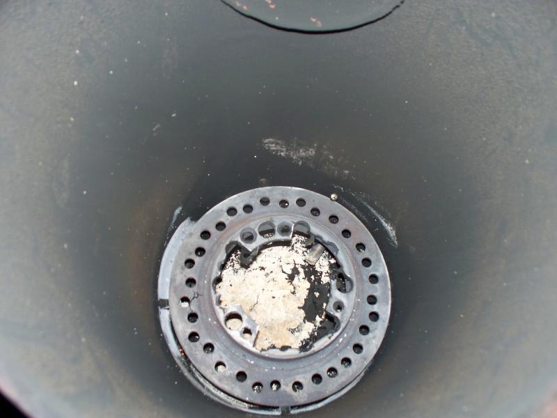

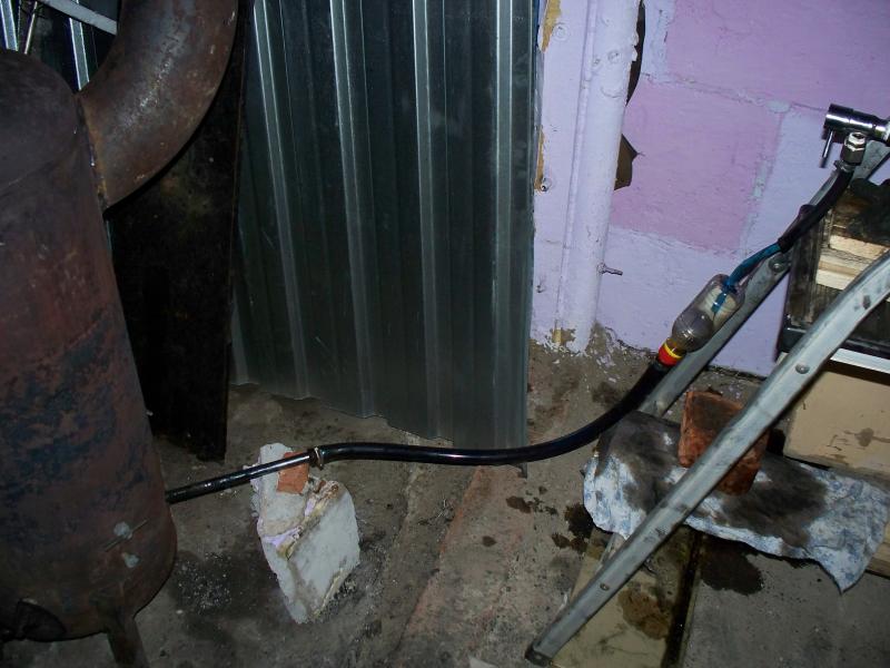

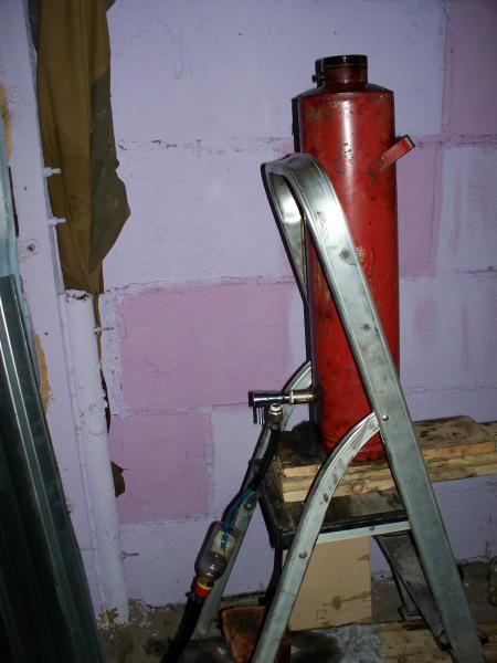

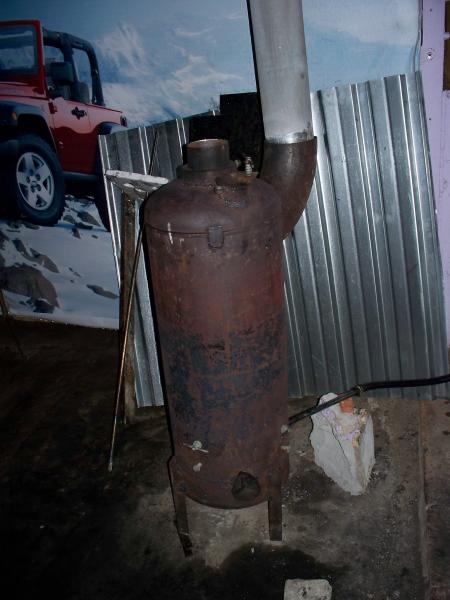

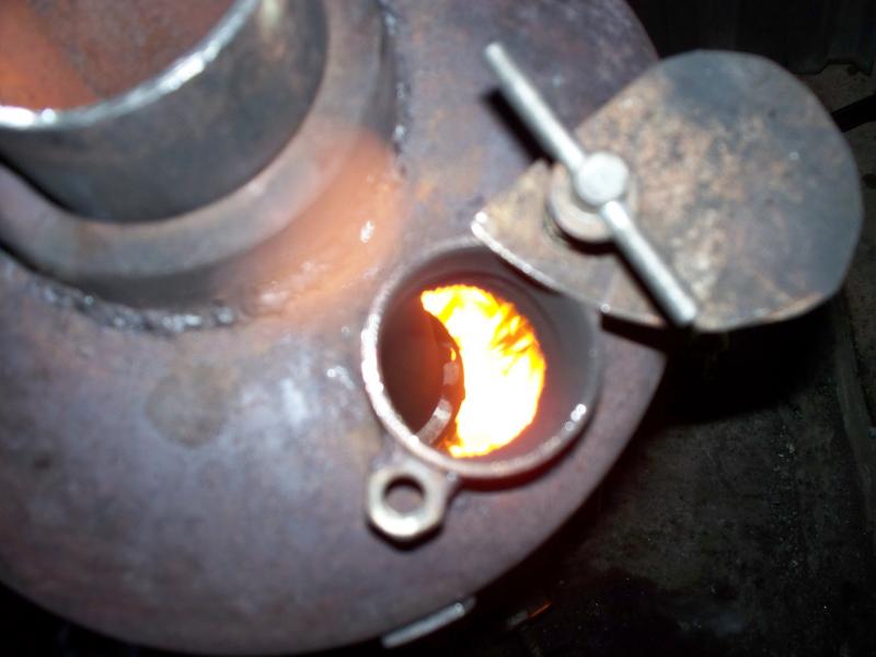

    Создан агрегат на отработке по мотивам Истопника ( в трубе дожига - ни одного отверстия, никакого наддува, никакого электричества, дымоход D=120 мм., H=4000 мм.температура стенок 550 гр.С -расход -0,9 л\час), сейчас работаю над уменьшением расхода,в планах, как опция работа на всяком мусоре, дровах, опиле...выкладываю немного фото, кроме дожигателя.
    Для всех и особенно для KIRIl применено сопло Лаваля...это моя примочка...
    С уважением, Львович
      44,8 КБ
      1.160
      39,6 КБ
      1.118
      37,8 КБ
      1.152
      62,3 КБ
      1.089
      34,1 КБ
      1.063
    Барселона и KIRIl нравится это.

    Все же хотелось бы знать, на каком временном промежутке (час, два, сутки) достигнуты результаты. Сдается мне, что с наддувом показатели будут выше. Температуру в 630 гр.С удавалось получить и на чудо печке. Тоже без электричества и с возможностью сжигать всякую бяку.

    Последнее испытание - три часа работы, я хочу получить минимальный устойчивый режим 300-350 гр.С и расход 0,5 л/ч. Наддув, синее пламя - для тех, кто специализируется по отверстиям и выбросу КПД в трубу...ИЩУ единомышленников по дожигателям без отверстий!

    300-350 гр.С на поверхности не дают выхода на рабочий режим (450 минимум). Расход 0.5л/час без наддува только для обогрева самого себя или летом. "Наддув ...по отверстиям-.. выбросу КПД в трубу"-что-то новое. Довожу до ума образец с прорезями в дожигателе (по KIRILU) при расходе 0,6 л/час температура на поверхности 750-800 гр.С (предварительно). Впрочем, хрен его знает эту "соплу лавалевую"...

    А что, фото дож.трубы - секрет ?
