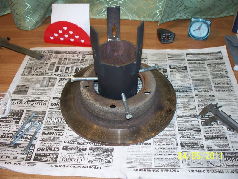

    Добрый вечер. Уважаемый mika115, я сделал Чудо печь зимой. Принцип работы понял. Для тех, кто будет делать чудо-печь: нижнюю ёмкость делайте побольше и подачу масла через трубку ( капельно), и тогда она не загорится. Проверено!!! Вопрос стоит в сжатые сроки сделать. На ошибку нет времени! А позже можно экспериментировать. С уважением, Андрей.

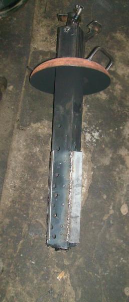

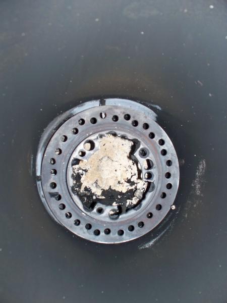

    Всем привет! Что-то устал я возиться с отработкой, да и опил у нас бесплатный - сейчас по нему прикалываюсь!
    Мужики, выкладываю свой первый эскизы и наработки (по Истопнику), да и сопло тоже (если его перевернуть) - будет уничтожитель масла, хотя и без него работает, если что, то кому то пригодится, ну и ХОРОШО....
    С уважением,Львович

  9. putnik
    putnik Новичок
    31 окт 2009
    Средний Урал Н.Тагил
    Уважаемый Львович, сопло Лаваля Вы расчитывали или изготавливали эмпирически?
  10. Львович
    Львович Постоянный участник
    21 фев 2011
    Ижевск
    На вскидку и немного пива. Но Вам лучше идти по общему пути...
    С уважением, Львович

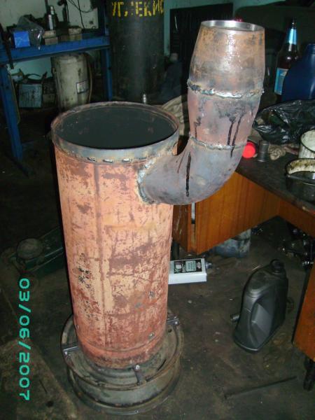

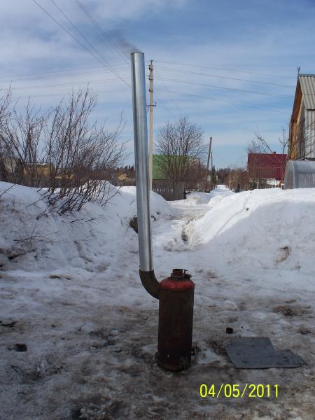

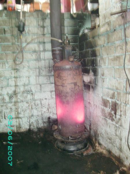

  11. genna
    genna Постоянный участник
    15 фев 2011

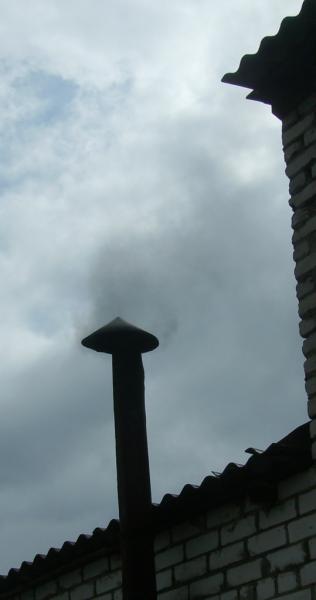

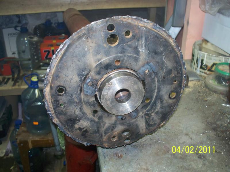

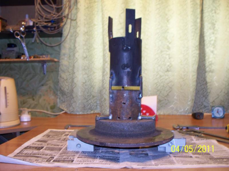

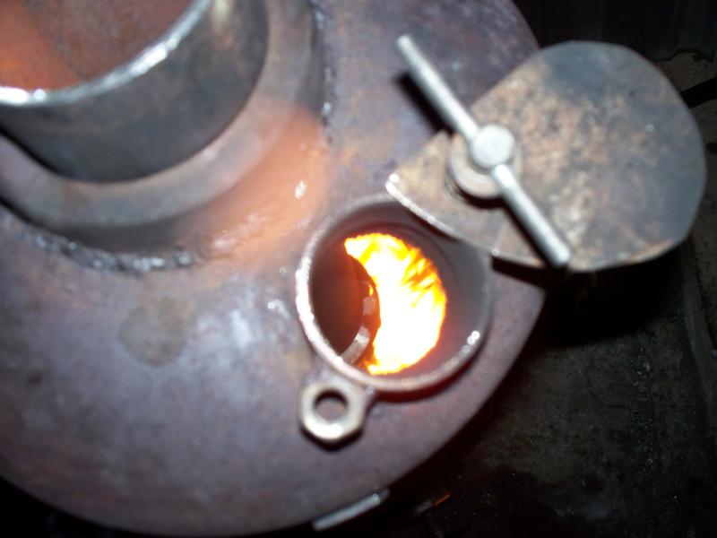

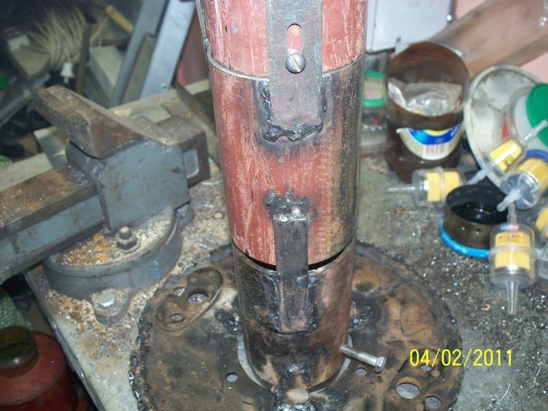

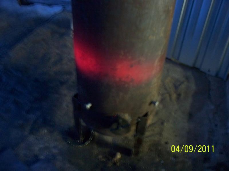

    Практически готова. Правда чисто голубого пламени не добился, но время есть, надеюсь все впереди.

  12. yuta
    Уважаемый Львович, а почему сопло Лаваля? Что это даёт?
  13. Львович
    21 фев 2011
    Ижевск
    При необходимости можно увеличить скорость движения воздуха или... да забудьте вы о нём... самое главное в дожигателе - ни одного отверстия и работает . Что проще просверлить и потом чистить 40 отверстий или болгаркой вырезать 1,2 или 3 кольцевых зазора??? Эксперименты с отработкой ушли пока на второй план, опил - интереснее!

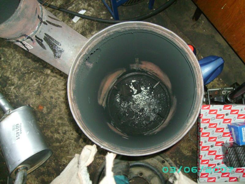

  14. Львович
    21 фев 2011
    Ижевск

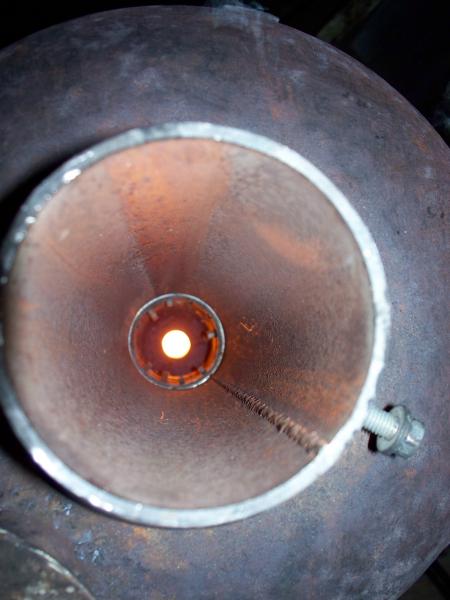

    Да вот ещё немного приколов по отработке: дымоход 2 метра, Ф120 мм, вход Ф90 мм, центральное отверстие Ф30 мм и регулируемые кольцевые зазоры, интересно было бы услышать мнение ИСТОПНИКА.................

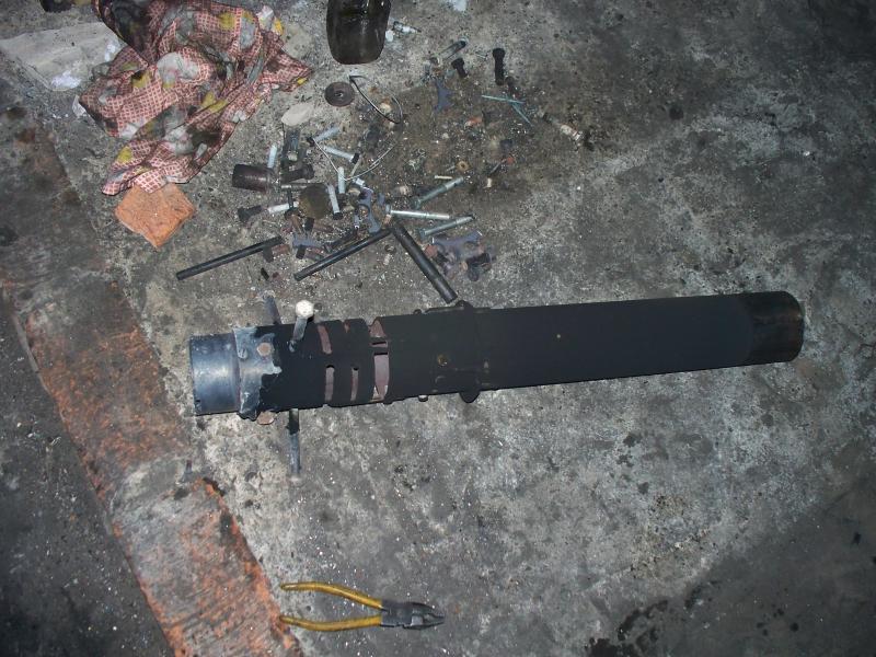

    Приветствую всех участников форума! Была изготовлена и испытана в работе экспериментальная модель горелки с нисходящим направлением пламени. Принцип, как предложенный в этой ветке Remix 59, только вывернутый наизнанку. Пока видео (если получится загрузить), отпишусь и фотки позже.

    Конструкция интересная, может быть полезна в некоторых случаях... Ждем фотки и эскиз конструкции.

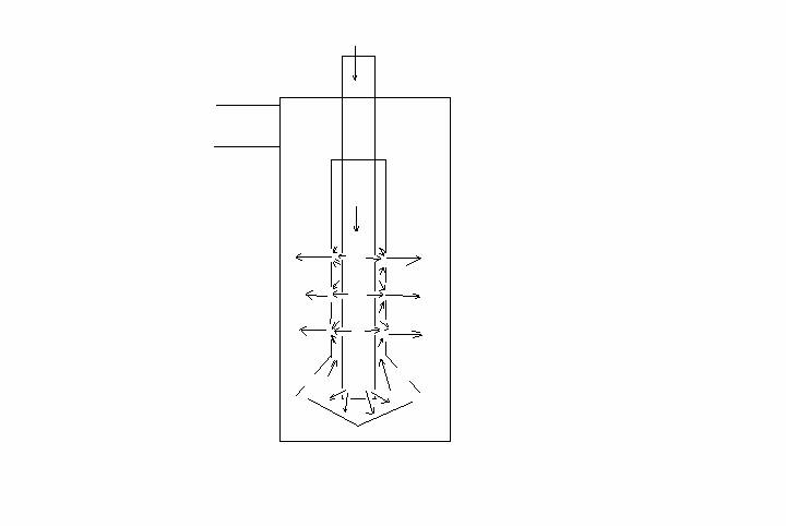

  19. Makar_113
    Makar_113 Участник
    27 авг 2010
    Тагил

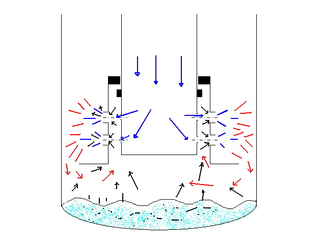

    Здравствуйте форумчане-печкостроители! Давно читаю ваш форум, но ничего не делал еще. Придумал вот такую приблуду на ваши печи... интересно ваше мнение, будет ли гореть такое изделие? Печь должна быть с надувом. Воздух, вылетая из внутренней трубы, затягивает за собой пары масла - по типу эжектора. Пары смешиваются и, вылетев в камеру сгорания, горят. Часть раскаленных газов из камеры сгорания затягиваются в чашу с маслом, нагревают масло и, срывая пары масла, вновь затягиваются эжектором, а затем выдуваются в камеру сгорания. В этом реакторе все нагревается до красна и горит синим пламенем!:mosking: Кто что считает по этому поводу пишите:yes3:

  20. дим-235
    дим-235 Новичок
    11 янв 2011
    Makar_113, похожую конструкцию сделал vladbor. Работать будет.
    Принцип напоминает конфорку газовой плиты.
