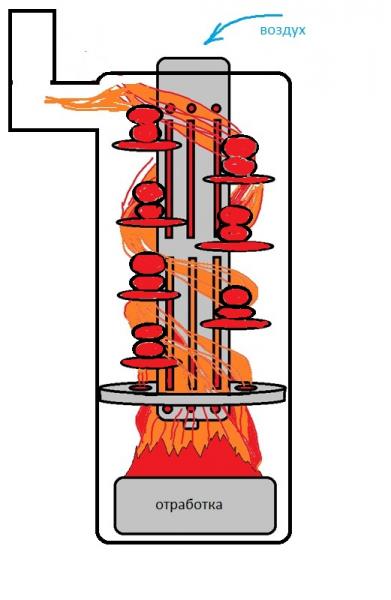

    А почему не используют такую конструкцию? Есть какие то минусы?

  5. Makar_113
    Makar_113 Участник
    27 авг 2010
    Тагил
    Сложно будет реализовать эжекторную циркуляцию в такой конструкции, мне кажется. Нужно более простую наверно придумывать.

  7. Makar_113
    Makar_113 Участник
    27 авг 2010
    Тагил
    remix 59 предложил в разделе "новая конструкция печи" печку в которой можно, мне очень сильно кажется, сделать так, чтобы воздух вылетая затягивал раскаленные газы, через пиролизную камеру, снова в камеру сгорания!

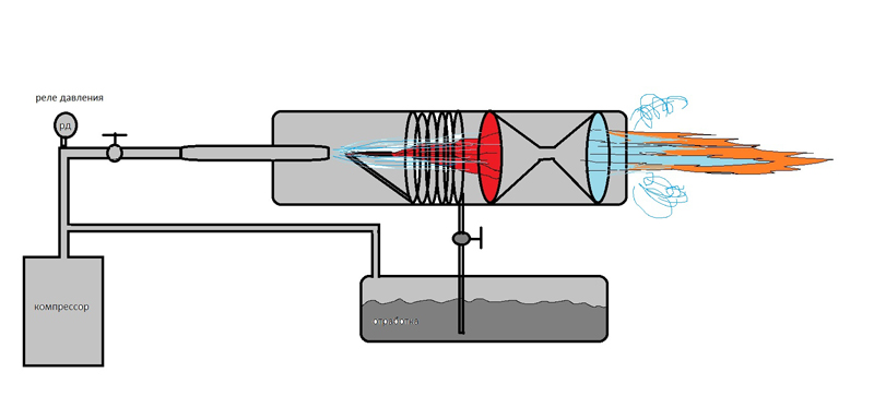

  9. uncleu
    uncleu Постоянный участник
    22 мар 2011
    Десногорск Россия
    Соорудить горелку на отработке с соплпом Лаваля, получите, и хоть на Марс.
  10. avia
    avia Постоянный участник
    22 апр 2011
    219
    Уважаемый Uncleu, змеевик закоксуется быстро - не только на отработке , но и на соляре.

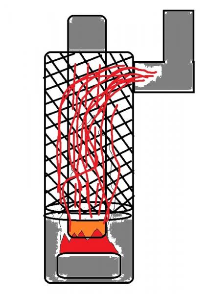

  17. uncleu
    22 мар 2011
    Десногорск Россия
    Так же можно из 2-3 мм нихрома (баластник от сварочного аппарата) изготовить сетку рабицу, свернуть рулоном вокруг трубы подачи воздуха. То же получится неплохой дожигатель.
  18. uncleu
    22 мар 2011
    Десногорск Россия
    Приблизительно рабипечь будет выглядеть так.
  19. zalamon
    zalamon Участник
    20 апр 2011
    По поводу сетки, внести в зону горения металл - идея здравая, но техническое воплощение не выдерживает критики.

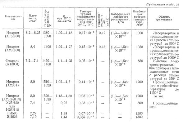

  20. kutuzoff70com
    12 дек 2010
    90
    Белгородская обл.
    От балластника скорее всего не подойдет. Он очень быстро выгорит. Для изготовления таких вещей используются сплавы с высоким удельным сопротивлением, но низкой рабочей температурой. Нужно брать провод специально предназначенный для работы в нагревательных элементах, печах и т.п.
    Например вот:
