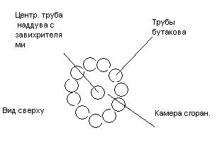

    Интересно. Сделать бы такую печурку, такого же типа, но камера сгорания должна целеком состоять из вертикально расположенных сваренных вместе стальных толстостенных труб. Т.Е. тело топки представляет из себя трубу, набранную из множества труб свареных вместе. Допустим 60мм в диаметре. А итоговый диаметр допустим 300мм. или как у меня 220. получится нечто похожее на печку "профессора Бутакова".

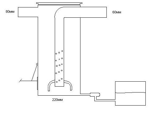

    У меня подача не капельная, поплавковая камера, шаровый кран скорости подачи. Также можно регулировать максимальный уровень в камере сгорания. И чем вас привлекает именно капельная?

    Зато поплавковая камера не позволяет произойти переливу топлива, а также задает максимальный режим горения. Если жарко, прикрываешь шаровый кран, и получается что-то вроде капельной системы. Инерционности относительно нет. Кран перекрывает подачу непосредственно перед топкой.

    Мне кажется, поплавковый вариант печи или котла для лично моего гаража практически идеальный (в пятницу :0) буду приваривать радиатор для лучшей теплоотдачи). Завихрители дают равномерность прогрева топки, а также ускоряют процесс розжига и испарения. К тому же быстрый стоп. На моей печке, когда она на полном ходу на остановку уходит 10 минут. Когда на нормальном ходу (поверхность немного алая) на стоп уходит 3 минуты. если максимальный уровень отработки довести до 15 мм, слышно как кипит вода, и из трубы виден небольшой дым или пар (не знаю). Отработку я не отстаиваю. Горение закрытое, перелив невозможен (только если клапан заклинит(что практически невозможно)) За счет того, что струи пламени направлены непосредственно на внутреннюю стенку топки, приличный кпд. Не вижу ничего опасного. В день работает по 6 часов, никаких языков пламени, горящей отработки на полу и т.д.

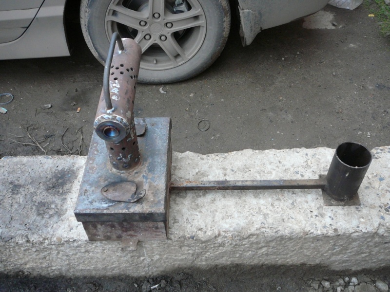

    Я вот посмотрел мытарство с горелками, компрессорами, форсунками, и соорудил еще один вариант "чудо-печки" из своей прошлогодней.

    Печь была испытана просто с дымоходом, результат отличный- горит ровно, пламя стабильное, за пределы трубы ничего не выходит.
    Следующий этап уже идет, печь устанавливается в промышленную твердотопливную печь, результаты испытаний впереди.

    Да, соглашусь тоже вариант нормальный. Но на фото не видно всего детально. Не трудно ли Вам будет чертеж сбросить? И не понятен вопрос - как и из чего сделать начинку поплавковой камеры (клапан, поплавок, размеры)? Можно ли использовать старый пропановый баллон для корпуса? Какие параметры для наддува, нельзя ли раздвоить наддув 2 рукавами и использовать один рукав для обдува корпуса печки? Я понимаю, что вопросов много, но со дня на день хочу начать делать, в конце-концов, наверное, Ваш вариант.

    Есть определенные ошибки, которые допускал во время конструирования и которые было очень не просто устранить. Про конструкцию этой печки мне рассказал один инженер, но все подробность ессно опустил. Кое-что приврал. Из-за которых допустил ошибки и потратил уйму времени. Благо нашелся человек, который устанавливает котлы такого же типа и по телефону мне рассказывал где правда, а где нет.
    1 ляп: Перфорированная труба должна вворачиваться своей резьбой в угловое соединение, а не приварена намертво к корпусу. Мне приходилось ее несколько раз доставать балгаркой и переделывать.
    2 ляп: Завихрители должны быть тонкого внутреннего диаметра. (у меня сначала стояли по две уголком сваренные трубы 1/2. (подсказка инженера) Сейчас на них наварены гайки, внутренний диаметр сопла завихрителя стал 4мм.
    3 ляп: Я сделал 80 отверстий по 7 мм (подсказывал инженер) - Это породило избыточное давление воздуха в камере, воздух нагнетаемый вентилятором безпрепятственно проходил в камеру. Струи воздуха не формировались из-за недостатка давления. газы не успевали уходить в трубу и шли через щели лючка. Давление в камере должно быть всегда отрицательным. Диаметр отверстий и их к-во необходимо выбрать таким, чтобы к-во воздуха, попадающего в камеру, не превышало значения возможности дымохода отводить газы, когда печка в холодном состоянии. Однако важно, чтобы ВСЯ газопламенная смесь прошла через сильные потоки воздуха. Это достигается правильным расположением отверстий. Располагаются они по спирали, напротив зон, которые необходимо нагреть. Напротив каждого отверстия будет желтое пятно раскаленного метала. Общее сечение всех отверстий подающей трубы вместе с завихрителями должно выбираться изходя из возможностей дымохода и нагнетающего вентилятора. Моя печка оптимально заработала при 36 отверстиях ф3,7мм и 2 завихрителя ф4мм. выхлопная труба 80мм высота трубы 3,5 м, горизонтальная часть трубы 1м. Центробежный вентилятор 18Втт 12Вольт.
    4 ляп: Завихрители были под углом 45 градусов, расстояние до отработки 5 см. Один из завихрителей дул прямо в лючек.
    1. Завихрители нежелательно направлять на лючек
    2. Они должны быть почти вертикальными. Отклонение от вертикальной оси до 30 градусов. Т.е. дуют они почти вертикально на отработку. Это позволяет ускорить процесс розжига. Однако, вторая задача заключается в создании равномерного потока газопламенной смеси по всему диаметру топки, что исключит неравномерный прогрев печи на отработанном масле.
    3. Расстояние от нижнего края завихрителя до поверхности отработки при ее максимальном уровне - 3 см.
    4. Они должны быть толстостенными, иначе быстро прогорят.
    5. Рядом с ними не должно быть перфорации.
    6. Расстояние от дна печи до глухой перфорированной трубы и завихрителей должно позволять беспрепятственно вычищать золу со дна топки.
    Взрывной клапан обязателен!
    Все отводы, трубы приваривать только к боковым стенам, но не к торцевым.
      12,4 КБ
      2.695
