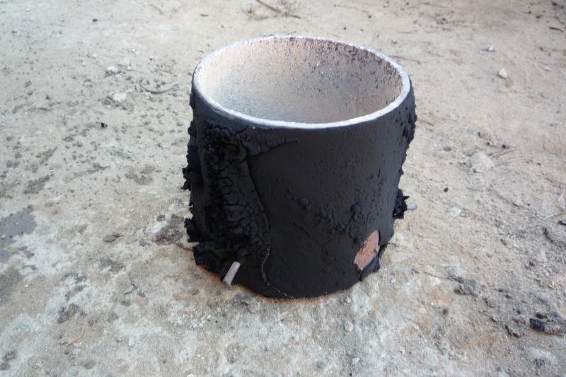

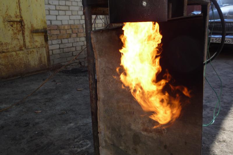

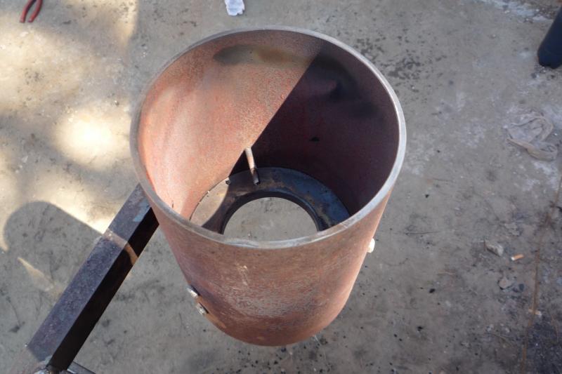

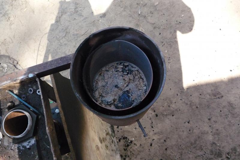

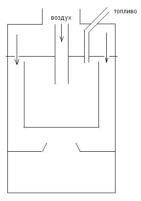

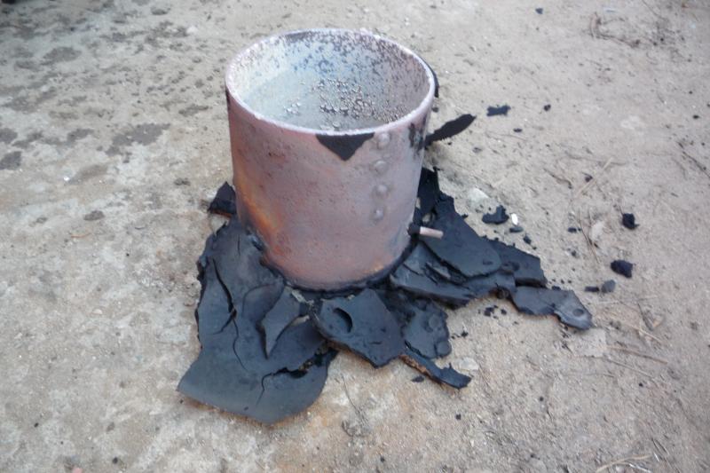

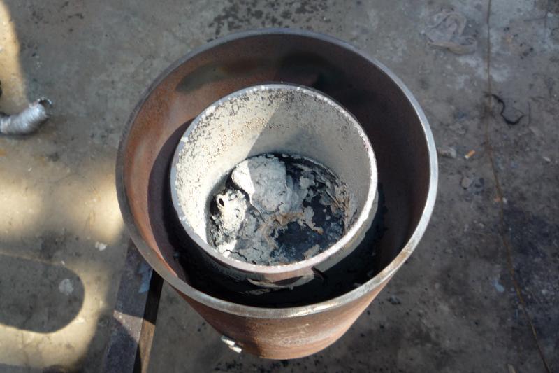

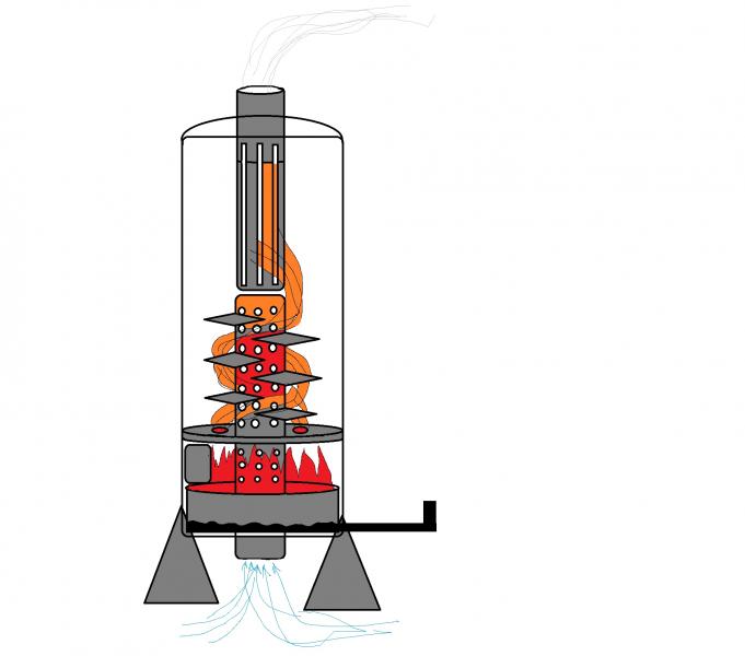

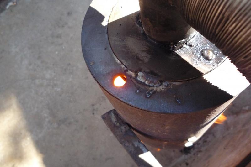

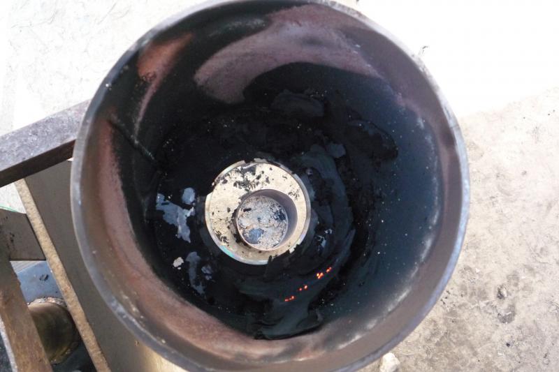

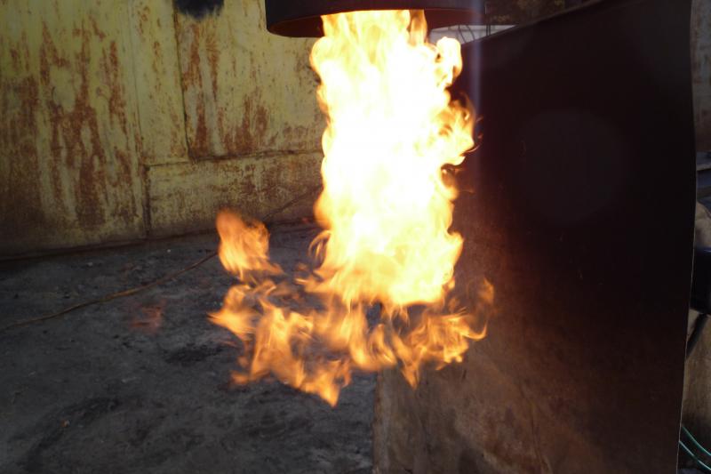

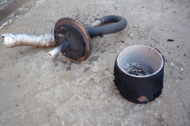

    Возвращаясь к теме этой ветки, к эскизу и фоткам прилагаю описание горелки новой конструкции для печи, пост 24. Отсутствие первичного воздуха, возможность использовать как приставку, лёгкое извлечение первичной камеры для чистки и самое главное её хороший нагрев. Всё это подтолкнуло испытать данную схему в действии. Разжечь первый вариант так и не удалось. По уши надышавшись "продуктами крекинга" решил для розжига городить первичку. Вот тогда процесс пошёл. Вообщем работает ровно, оптимальный режим 1,5-2 л/ч ,дно первичной камеры раскалено до красна, гаснет быстро. И вроде все хорошо для такой сырой конструкции, но сажа на наружней части первичной камеры перечёркивает все плюсы. Рыхлая, немного эластичная, при дуновении ветерка отвалилась. Может у кого будут соображения на этот счёт?:scratch_one-s_head: Корпус 159-я труба, первичная камера диаметр 110, высота 100.

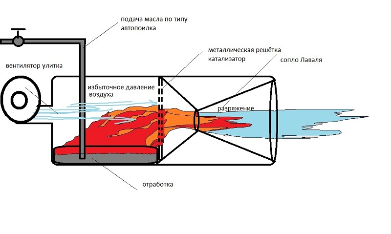

    Предлагаю на обсуждение горелку горизонтального исполнения с соплом Лаваля.

    Через пару часов емкость с маслом будет забита шлаком в виде асфальта и выковыривать его нужно будет ломом. При таком способе невозможно достичь высокой температуры, а отсюда не полное разложение углеводородов со всеми вытекающими последствиями.

    У Вас вторичный воздух подаётся от центра вдоль крышки и омывает наружную стенку горелки. При этом у наружной стенки центральной трубы воздуха не хватает и образуется сажа. В вашем варианте требуется направить вторичный воздух вертикально вниз не вдоль стенки, а в потоке паров масла. Для этого сделать полую вехнюю крышку и насверлить отверстий в нижней части для подачи вохдуха паралельно стенкам горелки вертикально вниз.
    В целом очень достойное исполнение :good:
    PS: Металл с трубы не слезает слоями?
    Удачи
  15. qwert888
    qwert888 Участник
    29 май 2010

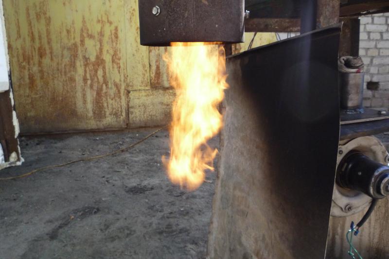

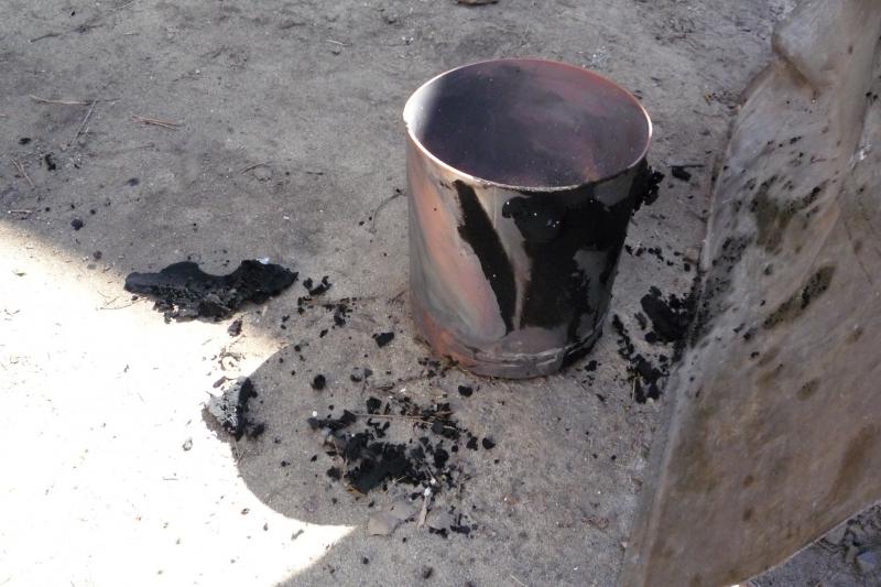

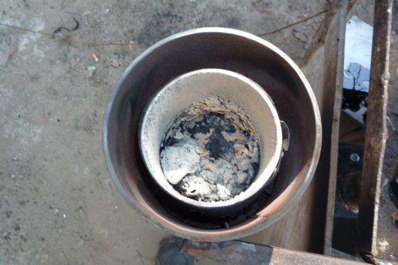

    Металл не слоится, возможно из за малого времени работы. Очень даже может быть, то что воздух "прижимается" к наружней стенке, под действием центробежной силы. На эскизе сам принцип горелки, конструктивно в верхней крышке находятся пластины-дефлекторы, направляющие поток воздуха по касательной, относительно диаметра наружнего корпуса. В итоге получается закрученный поток,эдакая восьмизаходная спираль. В темноте хорошо видны раскалённые места на корпусе (жаль нет фото). Что же получается, что пары плохо перемешиваются с воздухом, по идее специально закрученным для лучшего перемешивания, в канале между боковыми поверхностями камер 20 мм? Да, был запуск с первичной камерой диам.120 мм, то есть канал 15 мм, результат ещё хуже .Вот фотки с камерой 120 мм.

    Это и понятно. Входящий воздух холоднее и тяжелее паров масла - по этому его отбрасывает к наружной стенке центробежной силой. Центральные слои остаются без воздуха => сажа и зарастание зазора, ухудшение прогрева испарителя. Нужно улучшить смешивание паров и воздуха, закручивайте поток (если нужно) на выходе из горелки. :yes3:
    Сколько работала горелка без чистки (на третьем фото), и на каком режиме (расходе) было самое прозрачное пламя на выходе?

    qwеrt888, может быть есть смысл попробовать пиролизную камеру сделать в виде конуса? Чтоб меньше оседало на ней копоти или чтоб она выдувалась.
