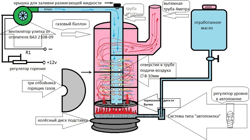

    исходя из вышеперечисленного предлагаю:
    изготовить простейшую печь закрытого горения с принудительным нагнетанием первичного воздуха и воздуха для горения с не разделенной камерой, подвод однозначно верхний (лично у меня сквозь дожигатель), подачу масла желательно предусмотреть насосиком с регулировкой количества, но если нет возможности, то присловутая капельница...

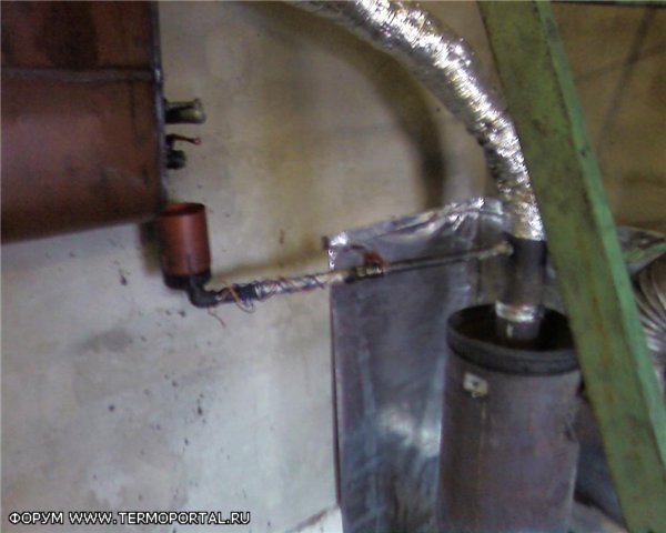

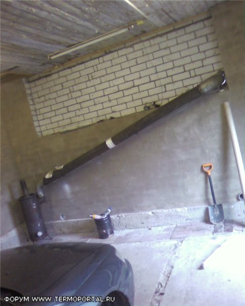

    Фото лючка и капельницы:
    Ну и самая интеллектуально стоющая вещь (зал застыл...):

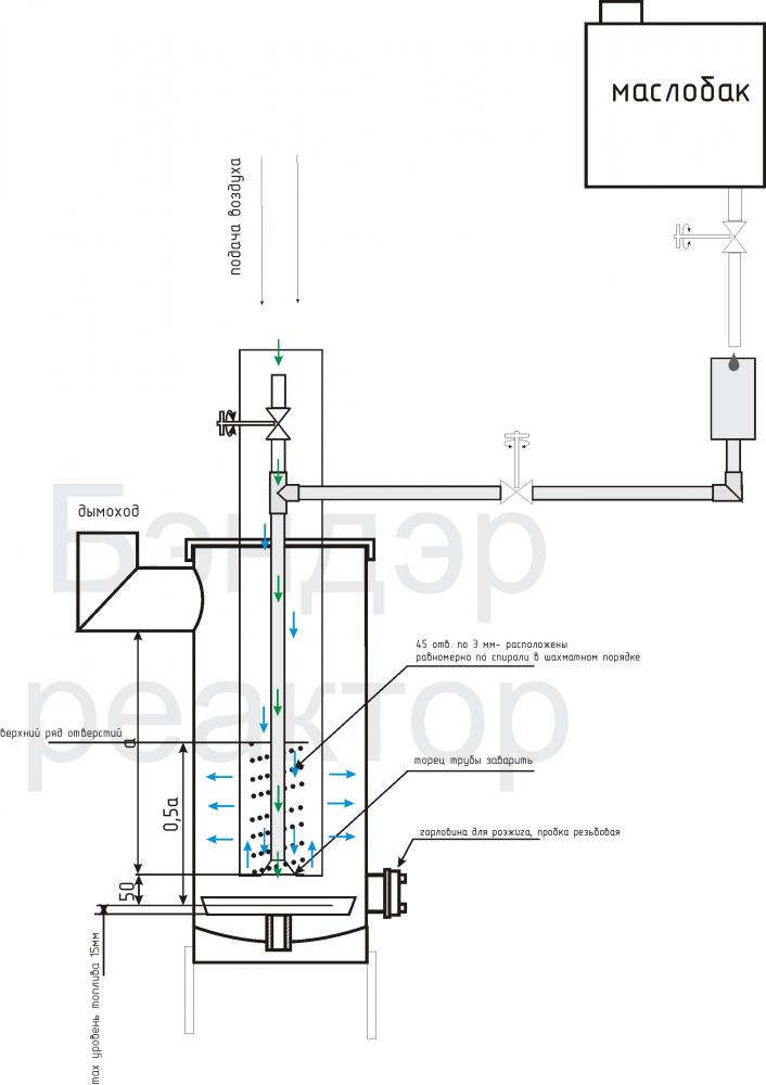

    А в Вашей печке подача воздуха принудительная или нет? И ещё есть вопрос - трубка подачи масла с воздухом (забыл как она называется), та которая в самом центре печи (тонкая), вверху она просто заканчивается как на рисунке или продолжается куда-то дальше?
    Спасибо.
  19. Бэндэр
    Труба просто заканчивается, внимание!- там вентиль, им будешь регулировать подачу первичного воздуха. В планах поставить вороночку для розжига, чтобы солярочки туда буууль...., подача вентилятором- принудительная.
