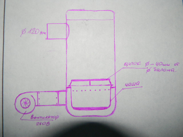

    Всем доброго времени суток. Начал собирать печь на отработке, но немного не по классической схеме с дожигателем в центре, а снижним подводом воздуха через отверстия в чаше. Тело печи пропановский балон 50 литров, в нижней части вырезано окошко и вставлен воздуховод с вентилятором печки ваз 2108, внутри вварено кольцо в которое плотно вставляется половинка фреоновского балона в котором и просверлены 40 отверстий Ф 5,5мм. Беда в том, что 300г масла на максимальных оборотах сгорают за 30-40 секунд, при первом пуске краска с баллона слезла секунд через 15. На малых оборотах идет густой черный дым. Подскажите как доработать, исправить.

  2. 1TOM1
    Переделай на верхнюю подачу воздуха. При такой подаче воздух не успевает нагрется, поэтому и дым.

    Делал уже, прошлую зиму топился, хочется что-нибудь нового. Кстати промышленные воздухонагреватели так работают(с нижним наддувом).
  4. Бэндэр
    Придушить воздух и уменьшить количество испаряемого топлива, если будут хлопки, то придется уменьшать и объем камеры сгорания.
    А вообще не верю в твою схему- горит мне кажется у тебя само масло, а не пары кипящего масла, потому как чаша у тебя постоянно охлаждается вентилятором.... кокса же много осталось после этих 300 грамм? А в идеале такое количество оставит от себя желтенького пепла, объемом со спичечную головку, или вообще не оставит..

    Как камеру сгорания уменьшить, опустить еще щиток пониже? Еще хочу попробовать отверстия уменьшить до 1,5 мм

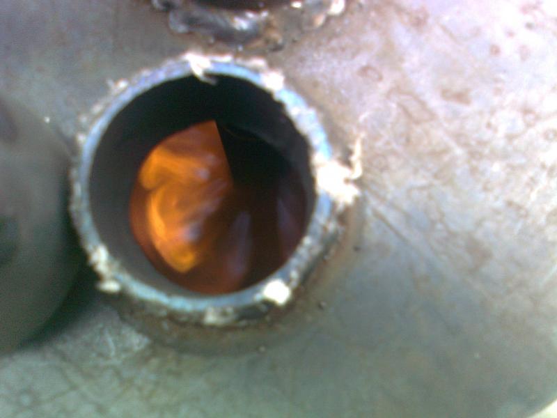

    Хочу чтобы горело примерно так ;
  9. 1TOM1
    Зря в верхнюю подачу не веришь :). Там и КПД поболее и в виду большей температуры воздуха пары сгорают более полно. У твоей идеи, как уже говорили, чашка охлаждается, только на макс успевает прогреться и сгореть как надо. Одного ряда отверстий маловато, трудно будет добиться минимального сажеобразования.
  10. 1TOM1
    А что под диском ??? Может там вся фишка.

  12. Бэндэр
    сталевар, не слушай не про какие верхние подводы - давно пора от них отказываться- пережиток прошлого....
    Мне кажется, или у них диск все-таки ниже отверстий находится? Может нужно, чтоб отверстия были и в чаше (под диском) и над диском?

  14. mika115
    Зря на новичка накинулись - вполне работоспособная печка . У меня подобная конструкция , горит нормально . 300 гр. горят 10 - 15 минут . Наддув вентилятор 2108 конечно велик , надо уменьшать . Я даже дополнительное сопротивление из нихрома намотал в добавок к штатным от печки . Вообще похожая печь у МАСТЕРАТТИ , только без диска (посмотри тему http://www.termoportal.ru/forum67/thread794.html) . Ну и еще с количеством и диаметром отверстий наддува поэкспериментируй - очень сильно это влияет на прожорливость (и мощность соответственно ) . 1.5 мм. очень маленькое - большое сопротивление наддуву будет . Я в своей опытным путем пришел к 3 мм. -думаю оптимально ...

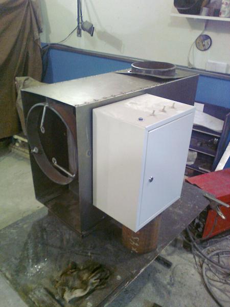

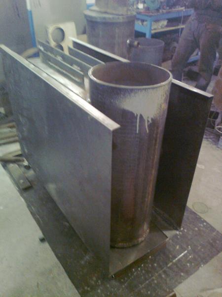

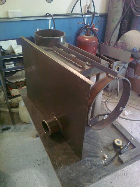

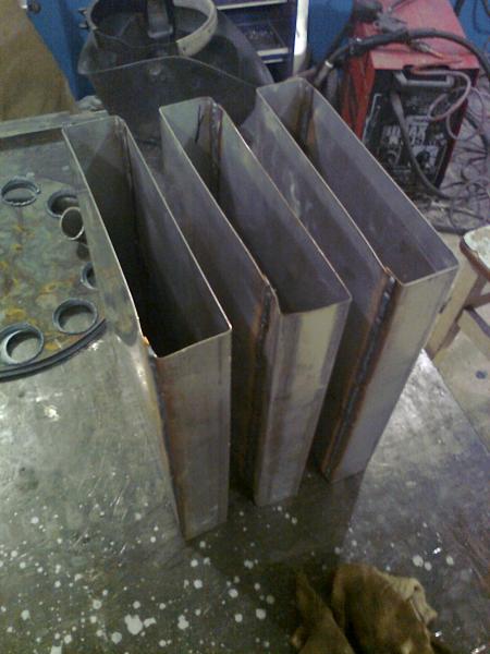

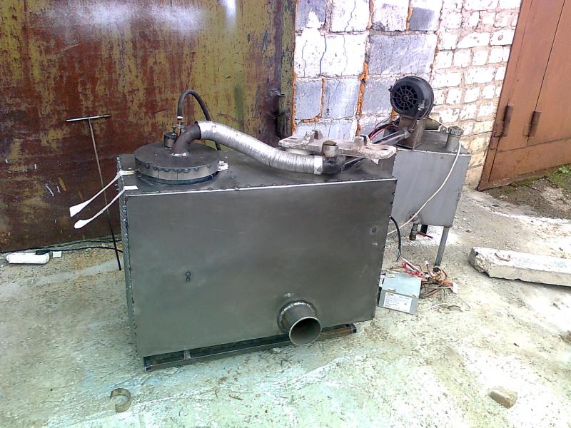

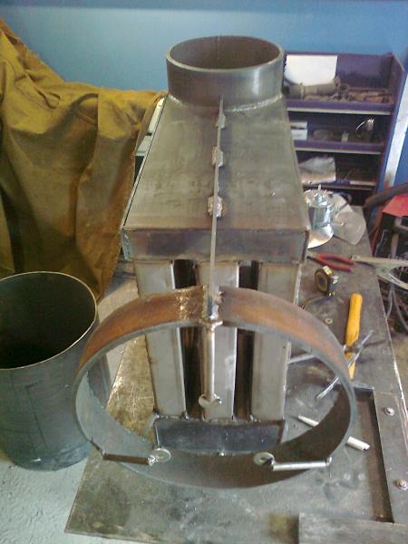

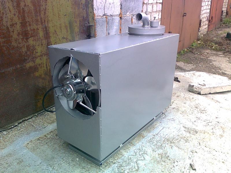

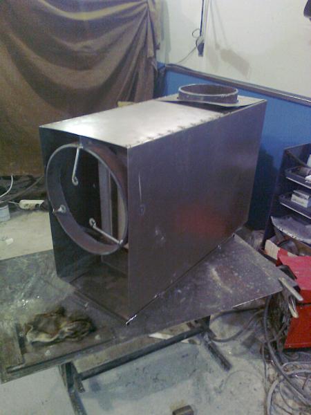

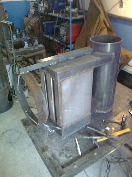

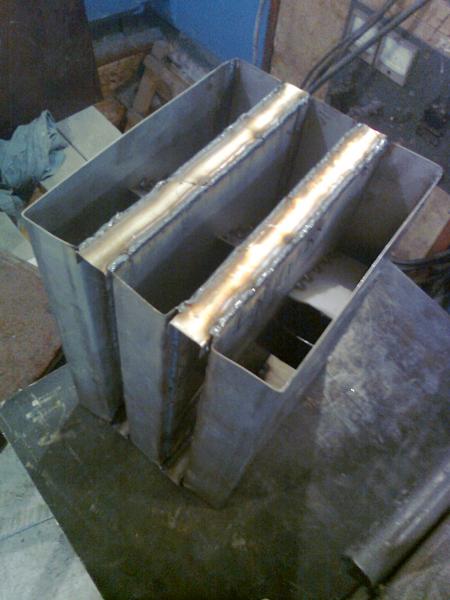

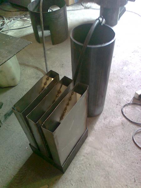

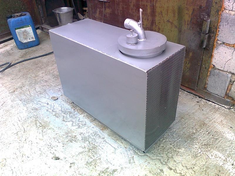

    Обзор изготовления тепловой пушки на отработанном масле Гром-4
    Фотоотчёт по изготовлению тепловой пушки на отработанном масле с пластинчатым теплообменником из нержавеющей стали.
    Максим Юрьевич и KIRIl нравится это.

    Re: Обзор изготовления тепловой пушки на отработанном масле Гром-4
    Может быть помимо фотоотчета поделитесь более подробной информацией по изготовлению пушки?:girl_wink:

    Испытания прошли успешно!!!!!!!!! Немного переделал чашу, просверлил 60 отверстий Ф2 мм , щиток уменьшил в диаметре (теперь он на 30 мм меньше Ф чаши), щиток опущен ниже отверстий примерно на сантиметр. Итог - на малой скорости расход составил около 1 литра в час, в режиме максимальной скорости около 2 литров, выхлоп практически незаметен. Испытания продолжаются, пока не все еще устраивает на 100%

    Белгородская обл.
    сталевар, идея нормальная! Как сделаешь, нарисуй эскизик с точными размерами чаши, диска и расположением их относительно друг друга и отверстий. Кстати, а как собираешься подачу топлива организовать?
    Классная конструкция! Главное - технологичная. Такую можно и на поток ставить!
