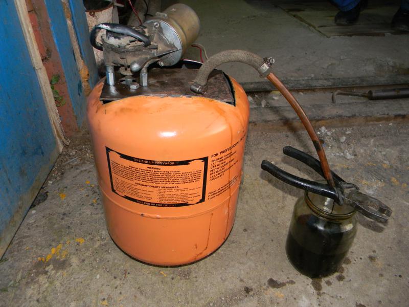

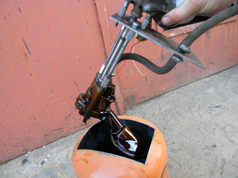

    Как получу желаемый эффект - обязательно отпишусь и фотоотчет выложу. Масло хочу подавать насосом, схема классическая: маслонасос от классики + моторчик от дворников. Автопоилка открытая мне не очень понравилась, хочу чтобы все было герметично. Тем более, что сейчас ремонт в гараже делаю.

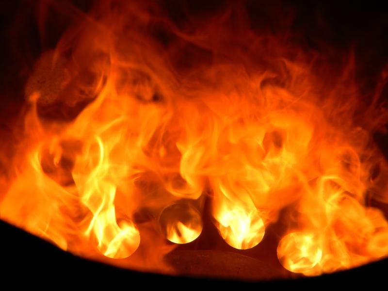

  8. сталевар
    сталевар Постоянный участник
    25 дек 2010
    Оренбургская обл. г. Орск

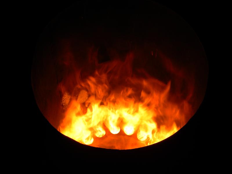

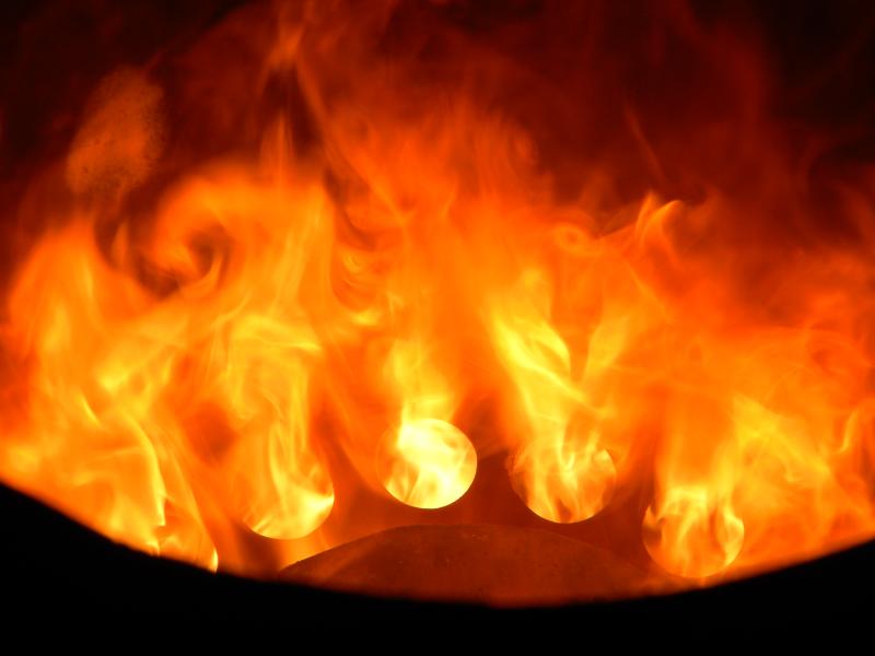

    Всем доброго времени суток. Господа. подскажите пожалуйста, вот я почему-то думал, что синий цвет пламени говорит о полном и хорошем горении, но вот на моей печке при горении на синем пламени печь греет хуже чем на красном, расход топлива практически одинаков. Непонятно...
  9. Бэндэр
    Предельно понятно- обсуждалось у нас тут уже не раз...
    Синее- не значит горячее, синее свидетельствует о правильном горении и скорее всего о пиролизе. Такие печи экономичны, экологичны, отработка сгорает без остатка всякой дряни на дне, но вот добиться от такой печи мощности, скажем киловатт в 20 - с синим пламенем врядли получитися- не зря говорят "гори оно всё синим пламенем":wink:
    Расход должен быть все-таки ниже с таким пламенем, вполне разумно сделать печь, в которой будет возможность переключения режима из "синего" (когда уже тепло и надо лиш ьподдерживать тепло) в красный (чтобы нагреть быстро промерзшее помещение).

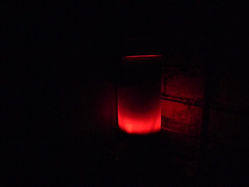

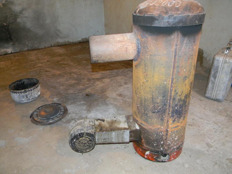

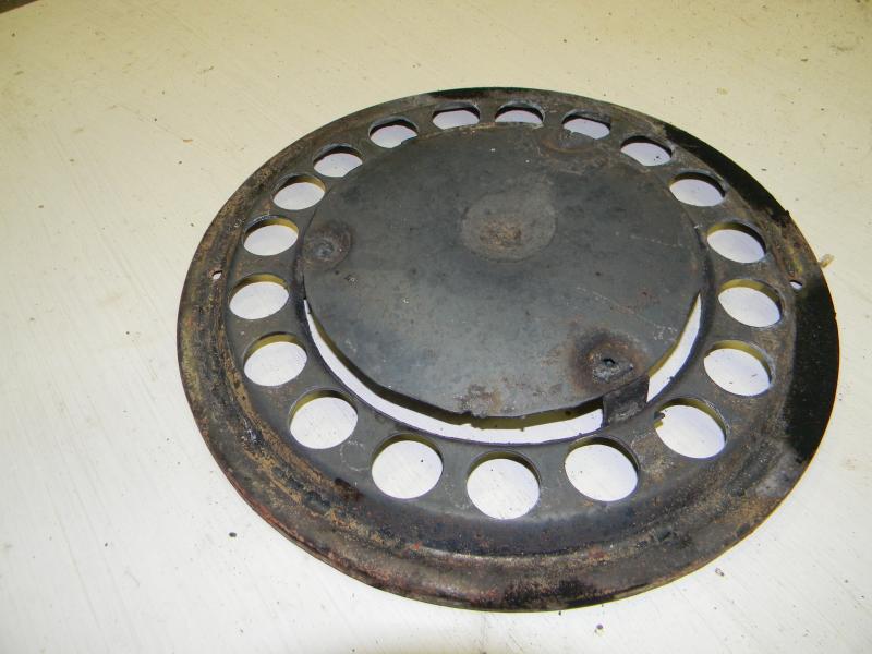

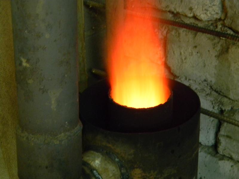

  14. сталевар
    25 дек 2010

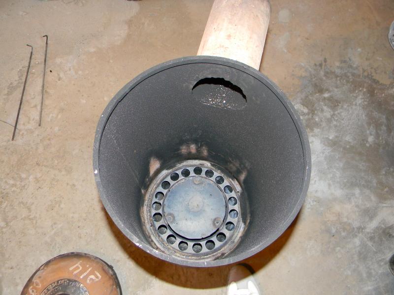

    Немного поэксперементировав и собрав все в одно целое вот, что имеем на данный момент. Думал ставить реле времени, но ценник в полторы тысячи отпугнул, чтобы отрегулировать подачу сделал тройник из медной трубки Ф8мм с 2х сторон запресовал жиклеры от карбюратора классики, рассверлил их на 2мм врезал в шланг от маслонасоса один конец с жиклером на печку, второй обратка опытным путем было установлено, что на минимальных оборотах производительность составила литр за 20 мин-многовато, рассверлил жиклер в обратке на 3 мм- стало гораздо лучше, правда не замеряли, пошли испытывать...

  15. Energomagazine
    Energomagazine Эксперт форума
    562
    433
    Сталевар, красиво у вас получается. ОК! Попробуйте всёж порегулировать заслонками на подачу воздуха и на дымовой трубе и одновременно самой подачей топлива (чтобы с оптимизировать тягу и расход), а если есть возможность перед дымовой трубой опустите пару-тройку сеток из нержавейки, как здесь http://www.termoportal.ru/forum42/thread760-28.html. Тогда пламя должно стать светло-соломенным цветом и это уже будет признак хорошего сгорания (кпд увеличится и выброс буде по чище). Пламя не должно вырываться в дымовую трубу, а стенки печки должны будут прогреваться более равномерно и не только в нижней зоне (где накал красный) - будет больше разогретая поверхность теплоотдачи от печи, сажа уменьшится за счёт выгорания. Если не до совершенства доводить, то у вас обязательно получится улучшить печь и сжигание отработки станет эффективнее. Попробуйте - должно получиться. :wink:

    Сталевар, регулировать подачу воздуха можно с помощью отвода от воздушного канала и заслонки, не обязательно гасить мощность с помощью сопротивлений (печка восьмерки-девятки чересчур мощная и максимальная подача нужна только на полном разогреве). Твоя конструкция напоминает горелку с раздела "Горелки своими руками", пост около 145, тоже делаю такую. Почитай, может полезно. В гараже, при периодической эксплуатации, вполне прокатит гравитационная подача масла из сосуда Мариотта.

    Доброго времени суток. Люди, плиз, выложите подробные чертежи печки как F88888 - очень понравилась, а то я сделал печь как у Бэндэр, так у меня в гараже полный ад, хотелось бы поменьше и покомпактнее. Заранее благодарен.
  18. Бэндэр
    :thank_you2: Уменьшить можно все пропорционально, в таком случае.

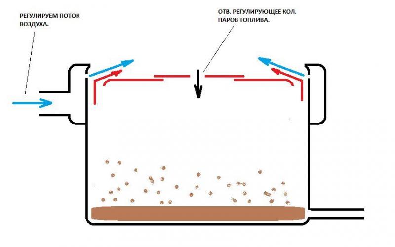

  19. remix59
    Отлично поработал, до совершенства остались крохи.
    Эта горелка работает так:
    1. Струи воздуха создают разряжение в районе кольцевого зазора испарительной камеры над диском.
    2. Разряжение вытягивает пары топлива из камеры, они смешиваются с воздухом и сгорают.
    3. В самой камере создается разряжение и по регулируемому отверстию в центре диска в чашку- камеру поступает смесь воздуха и раскаленных газов, поддерживающих горение и испарение жидкого топлива в чашке.
    Остается регулировать два параметра:
    1. Колличество нагнетаемого вентилятором воздуха.
    2. Колличество горючей смеси, изменяя пропускную способность центрального отверстия на диске.
    И можно получить разную мощность и желаемый цвет пламени по желанию хозяина.
    Барселона, J.E.M.P. и Melinda нравится это.
  20. сталевар
    25 дек 2010
    Спасибо. Я так понимаю зазор между чашкой и диском должен быть маленький? Это принцип работы печки на 1 видео.
