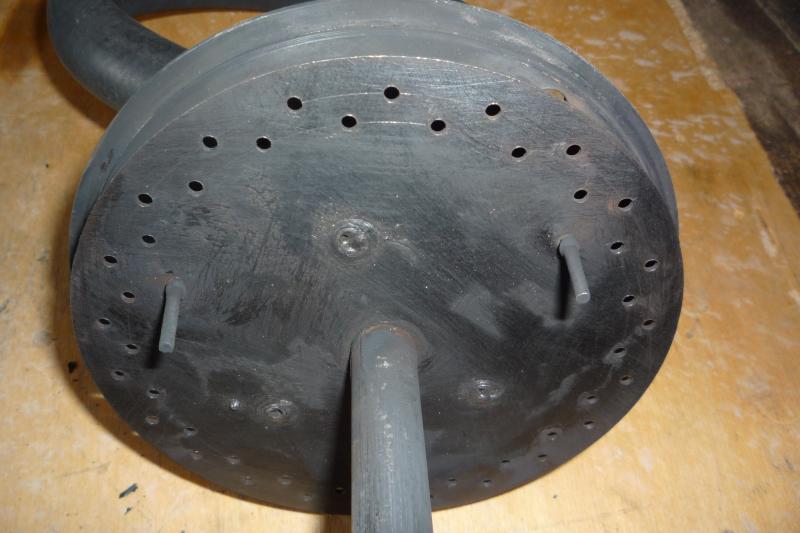

  1. remix59
    Может быть 1-2 см., а диск ниже отверстий на 5-10 мм.
  2. сталевар
    сталевар Постоянный участник
    25 дек 2010
    Оренбургская обл. г. Орск
    Я делал как раз 1,5мм - многовато по моему, горит, но не так как хотелось бы.
    Вариант с верхним рассекателем больше понравился, хотя пробовал их вместе ставить тоже не очень, так что оставил пока только рассекатель.
    Но испытания продолжаются и попутно собираю кожух, а вот с электрической частью пока продвижений нет, а 2 зарядника от аккумулятора не очень нравится- громоздко получается.

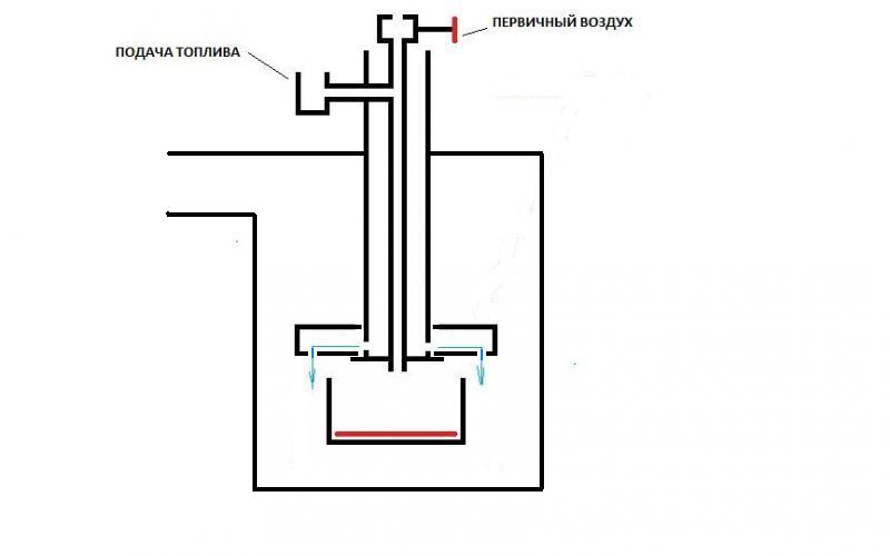

  5. remix59
    А отверстие в центре диска было, если было то какое? А если не было, то и не работало.
    Кстати, тот вариант, что на фото, должен нормально работать без наддува, на тяге дымохода 5-6м. высотой, тогда и автоматика не нужна, топливо можно подвать "автопоилкой".

  7. remix59
    Отверстие конечно нужно поменьше, 20-30мм., и трубку от диска почти до поверхности топлива, чтоб все не крутилось вокруг диска, а доходило до дна чашки, 20-30мм до уровня топлива.

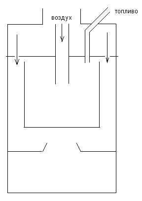

  9. remix59
    Примерно так:

    Вот спасибо. Завтра попробую.

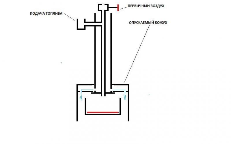

  11. remix59
    Ну и нафлудили тут, еще коллеги называются.:cray:
    Вернемся к нашим баранам. Идея в том, что старая конструкция, с чашкой подвешенной под трубу дожига, просто переделывается на новую.
    Разжигаем, опускаем наружный кожух, он направит горение вниз (воздух с нижнего ряда дожигателя) вдоль стенок чашки, подогревая ее, а первичный воздух из центральной трубки перекрываем совсем. Должно получиться как в начале темы.

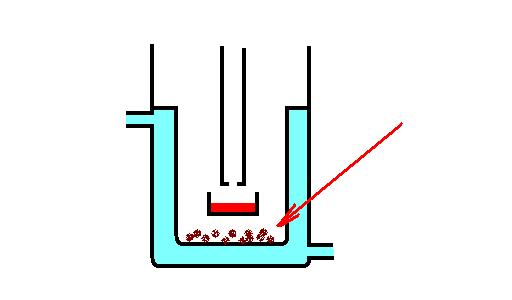

    Что-ж, тогда можно подвести итоги.
    Из-за специфической конструкции рубашки теплообмена в моем котле (см. рисунок), на его дне собираются не сгоревшие остатки, кроме того при работе в режиме малой мощности недостаточно прогревается чашка испарителя, сокращая время эксплуатации котла без чистки. Поэтому и возникла идея изложенная мной в начале темы.
    И вот с моей подачи, с помощью твоего, более удачного дизайна и с участием F88888, проблемы решены.
    Я считаю такой результат очень замечательным, а то, что пока нет интереса, не беда, все ждут готового, испытанного в работе изделия, в прочем как всегда.

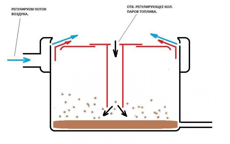

  16. qwert888
    qwert888 Участник
    29 май 2010
    Позже было ещё несколько запусков горелки с изменённым направлением воздуха, предложенным F88888 (на фото). Сажи меньше, но она не только на первичной камере, но и на корпусе и на отражательном диске. Так же было замечено, что в более широком канале (между корпусом и первичной камерой) происходит более качественное cмешивание.
    Исходя из этого наблюдения, если окончательный девайс будет находиться в корпусе печи, то предполагаю, что для лучшего перемешивания в опускаемом кожухе нет необходимости.
    Да, remix, расположение водяной рубашки не самое удачное и всё таки возможно с горелкой новой конструкции результат будет лучше, если поиграть с отверстиями дожигателя и высотой её расположения относительно дна.
