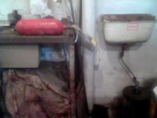

  20. kroko
    kroko Постоянный участник
    10 мар 2009
    Re: Как правильно, быстро, эффективно и безопасно останавливать работу печи на отработанном мас
    Огнетушитель всегда рядом, чека вынута :ok:. Но хочется автоматики.
    А если присовокупить к углекислотному огнетушителю жиклер, и врезать трубочку в систему подачи масла! Это чтобы 40 литровый баллон от сварки не отвлекать. Надо покумекать.
