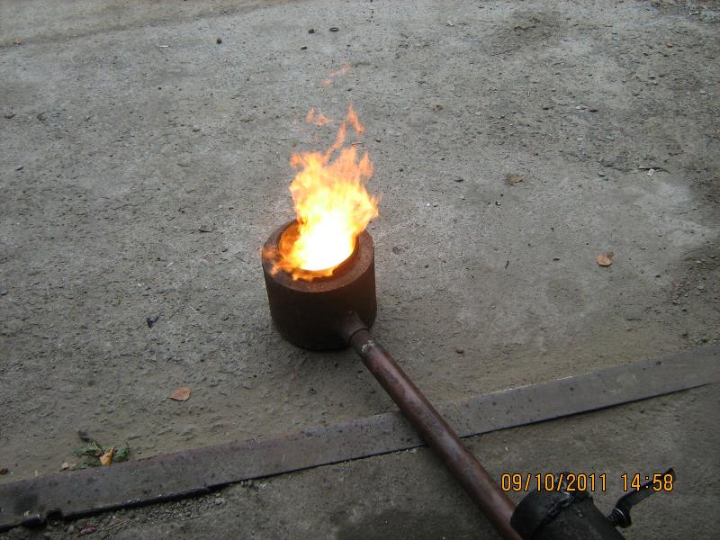

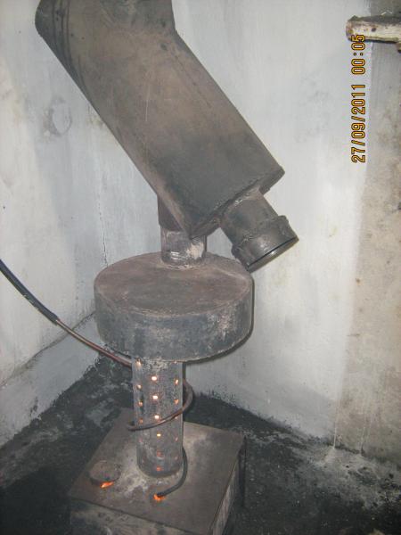

  11. shanya2009
    shanya2009 Участник
    17 ноя 2010
    архангельск
    Доброго времени! Отработку беру в сервисах по экспресс замене масла - сами отдают только бы вывез, но не во всех конечно.
    У самого пара вопросов.
    Как контролировать уровень масла при верхней подаче от перелива? Сейчас автопоилка чаша-чаша.
    Как поднять пламя над разделительным диском? Сейчас полоса малиновая 10см, а хотелось бы см 40. При попытке добавить вторички раскаляются чуть-ли не до бела эти 10см, хотя отверстия в дожигателе см. на 50 кверху идут - огня там нет.

    Значит все сгорает на этих 10 см. и выше гореть нечему.
    Соотв., как мне кажется ,необходимо уменьшить подачу воздуха на этих 10 см. Т.е. уменьшить отверстия в трубе подачи вторичного воздуха (заклепать их что-ли).
