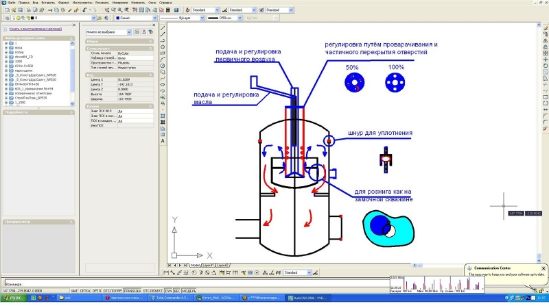

    Здравствуйте, перечитал се три части, и решил тоже немного погреться.
    Набросал тут схемку
    На мой взгляд работоспособна, а на ваш? В общем смысл, которого я хочу достичь, это подогрев масла продуктами горения, для поддержания разложения масла на горючие составляющие, подачу воздуха не критично, можно сделать углом с заслонкой, делать собираюсь с 27 литрового балона , тк как помещение не большое, а зимы не очень суровые.
    Будьте добры, не оставьте без внимания:good3:

  5. Сосед
    Сосед Новичок
    А как горячий, т.е. разряженный воздух вниз опуститься? Тут и наддув пожалуй бессилен...
  6. KIRIl
    Схема предложенная urabus87 вполне работоспособна, такое уже предлагалось в теме Новые конструкции. Сам собираюсь сделать нечто подобное и думаю, что процесс пойдет увереннее если не нагнетать первичный воздух, а использовать естественную или дополнительную тягу (дымосос).
  7. Breaker
    Breaker Постоянный участник
    2 янв 2010
    ГРОМ4 разве не по такому принципу сделан? У него вроде дымоход тоже снизу идет?

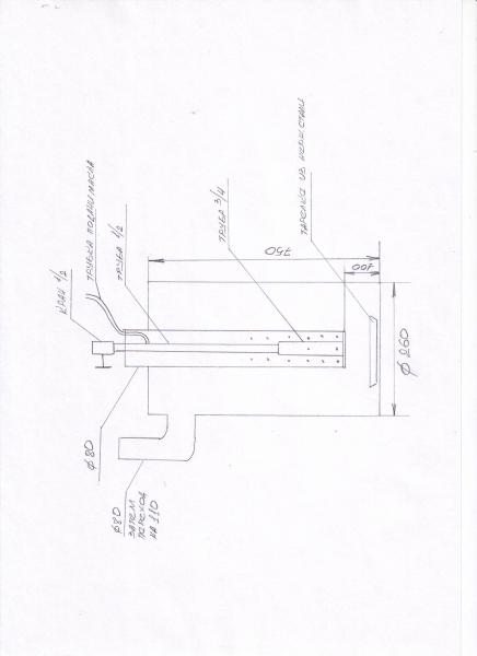

    Всем привет. Сегодня сделал и испытал печь закрытого типа, и был разочарован, ожидаемого эффекта не получилось:cray: Раз семь разбирал и переделывал, нагреваться стало хорошо, вся красная стала, но дымит и коптит ужасно, из трубы дым валит то чёрный, то белый. Вот эскиз моего произведения. Отверстия в дожигателе сначала сделал 4 мм эффекта нет, затем увеличил до 8-ми мм - тоже не помогло. Затем увеличил на 9мм. и их количество стало около 45 штук. Ставил наддув - не помогает. Когда открываю кран первичного воздуха вся печь начинает трястись и гудеть как вибронасос. Что я не так сделал, не пойму:scratch_one-s_head: Может кто подскажет:blush2::blush2::blush2:
      15,8 КБ
      823
  20. ATHLON
    ATHLON Постоянный участник
    28 фев 2011
    Uralis, применялся судя по всему для локальной вытяжки над рабочими местами на предприятии (маркировки стерты), да на 380, подключаю к 220 через МБГЧ 1мФ. Вопросы по котлу в соответствующую тему.
