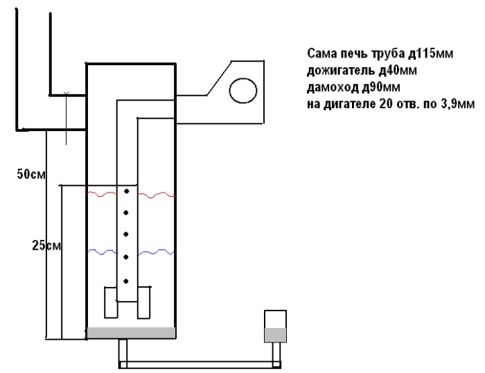

    Добрый вечер, помогите разобраться - сделал печь, когда разжигаю её на солярке горение идёт на уровне всех отверстий, но красным пламенем без копоти, а когда начинаю подавать масло, горение опускается на два уровня, но при этом горит синим пламенем. Подскажите, в чём проблема?

    Опусти дожигатель к чаше горения, где-то 50-60 мм хватит, при розжиге в чашу много масла не наливай, 2-3 мм хватит, первичку на всю открывай только при запуске, потом её надо прикрыть а то и совсем закрыть. Подачу масла как регулируешь? Масло при твоих размерах печи должно капать или литься тоненькой струйкой, тоньше спички. У меня труба 220 мм, а дожигатель по внутреннему диаметру всего 40 мм, работает без дыма и без наддува, только вместо отверстий сделал щели.

    Чашу немного можно и приподнять, сантиметра на 2, опускай дожигатель, пусть отходящие газы греют печь, а потом уже дымоход. Так сколько и как масло подаешь?

    Солярки сколько наливаешь? Если синее пламя, воздуха многовато. Чертеж или схемку покажи.

    Uralis, вот схема
