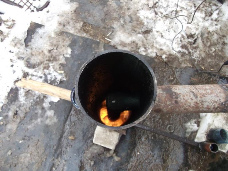

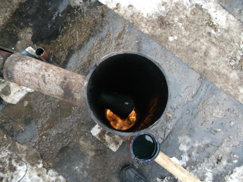

  10. Сергей 34
    Сергей 34 Постоянный участник
    16 апр 2011
    Uralis, вот фото, ещё вот какой вопрос, когда прикрываю дымоход горит лучше - это правильно?
      69,6 КБ
      735
      76,2 КБ
      682

  13. Uralis
    Uralis Постоянный участник
    19 фев 2010
    89
    Давай сначала начнём. С розжига. Наливаешь масла 3см, подливаешь солярки и кидаешь туда горящую ветошь или бумагу, это всё начинает гореть и ты включаешь вентилятор, горит хорошо и дыма нет, а потом начинает дымить, так что ли?

    И ещё, когда горит синим, какой уровень масла и обороты вентилятора, у тебя вообще уровень масла как поддерживается ?
  15. Сергей 34
    16 апр 2011
    Нет, наливаю солярки поджигаю и доливаю масла до 3 см, всё работает не коптит, а когда уровень уменьшается, то начинает гореть на поверхности масла и коптить начинает.
  16. Uralis
    19 фев 2010
    89
    То есть, постоянного уровня масла у тебя нет, сначала получается у тебя горит соляра, она нагревает масло, масло начинает выделять пиролизный газ, которого очень много и он не успевает прогорать, идет дым. Сделай уровень масла постоянным, чтобы он не менялся пока ты его сам не поменяешь, уровень нужен маленький.
  17. Uralis
    19 фев 2010
    89
    Подливать из кружки например, не годится.
  18. Сергей 34
    16 апр 2011
    Подливал для испытания на выходных - хочу установить в гараж, может лучше работать будет. А почему подливать не годится?
  19. Uralis
    19 фев 2010
    89
    Сергей 34, как ты чистишь печь, и сколько она может проработать между чистками?
  20. Uralis
    19 фев 2010
    89
    Подливая ты меняешь уровень и температуру масла в печи, то есть разбавляешь холодным маслом, уровень и температура должны быть постоянными.
