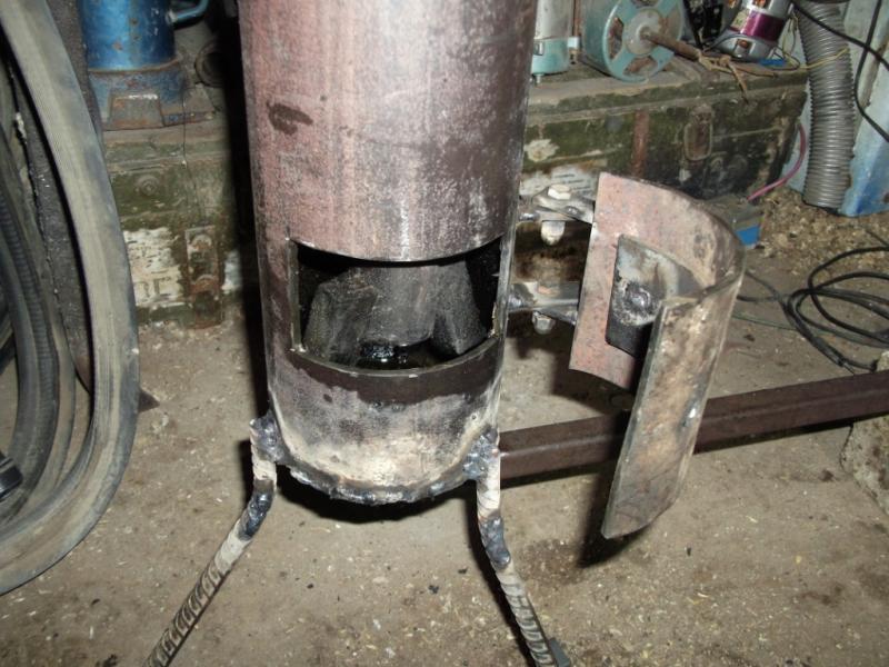

    Подскажите, пожалуйста, а чем можно уплотнить лючок?

  12. Бэндэр
    Зависит от конструкции твоего лючка.
    Я вот к примеру у себя замучился уплотнять- конденсировалось и капало масло из под крышки.
    Вылечилось установкой "отражателя " на крышку, и никаких уплотнений стало не надо.

  14. Сергей 34
    Сергей 34 Постоянный участник
    16 апр 2011
    Вот фото лючка, ума не приложу, как крепить туда нить.
      79,9 КБ
      704
  15. remix59
    Обычно в конструкции лючка предусматривается паз для закладки азбошнура.
    Тебе можно только надеть на дверку изнутри кусок азботкани с прямоугольным вырезом и зажать его дверкой.

  18. Сергей 34
    16 апр 2011
    А чем его закрепить?
